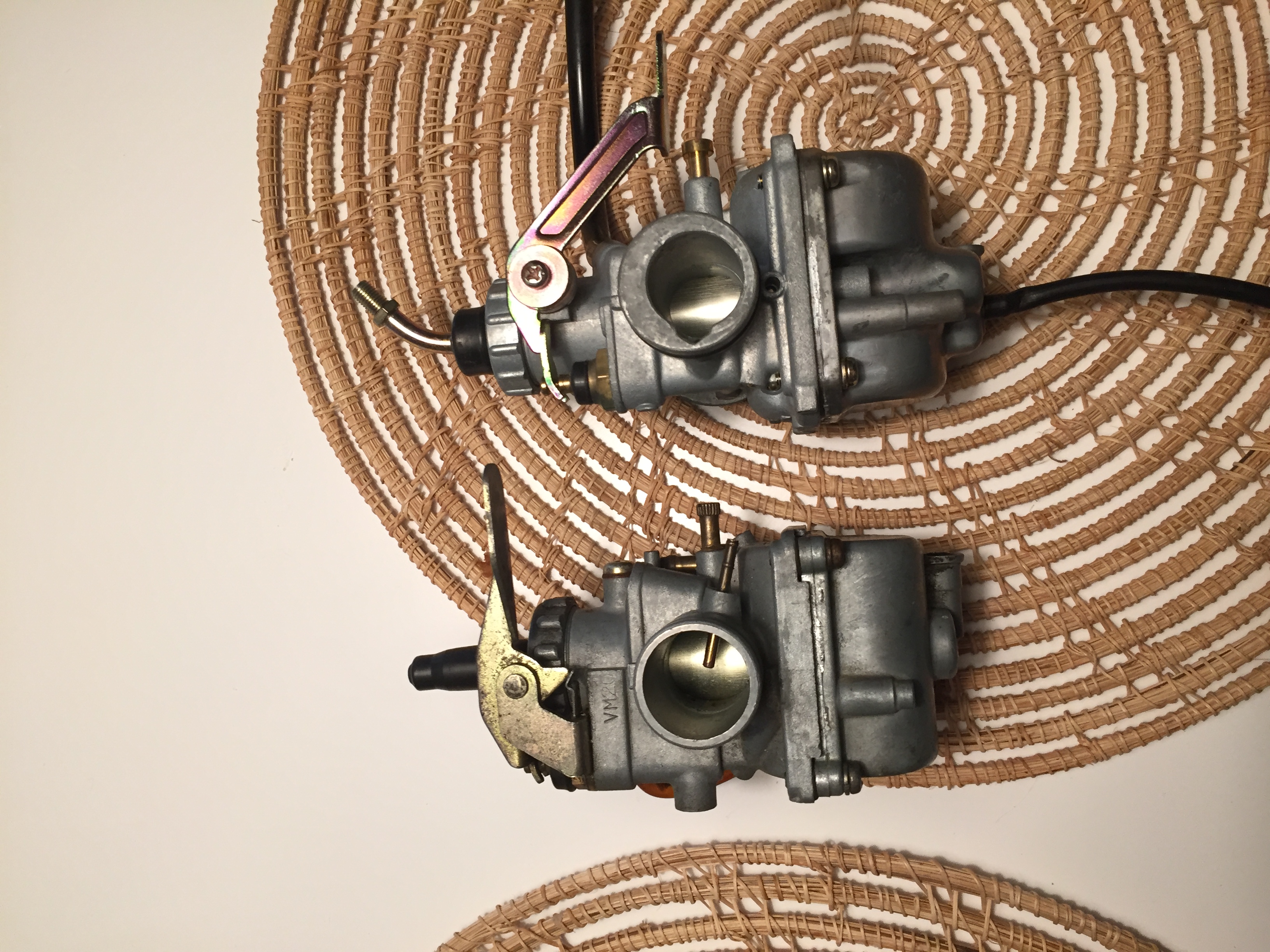

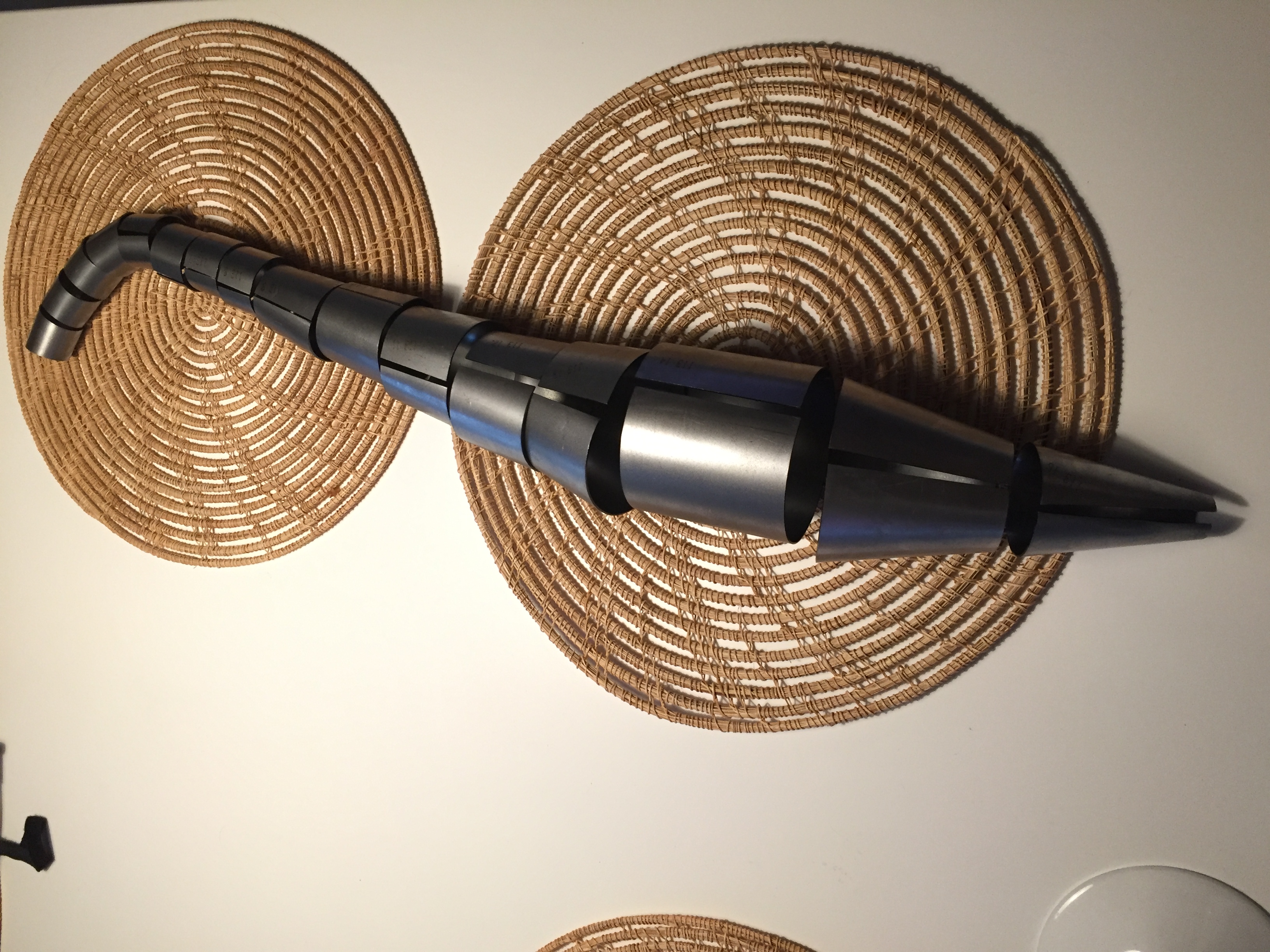

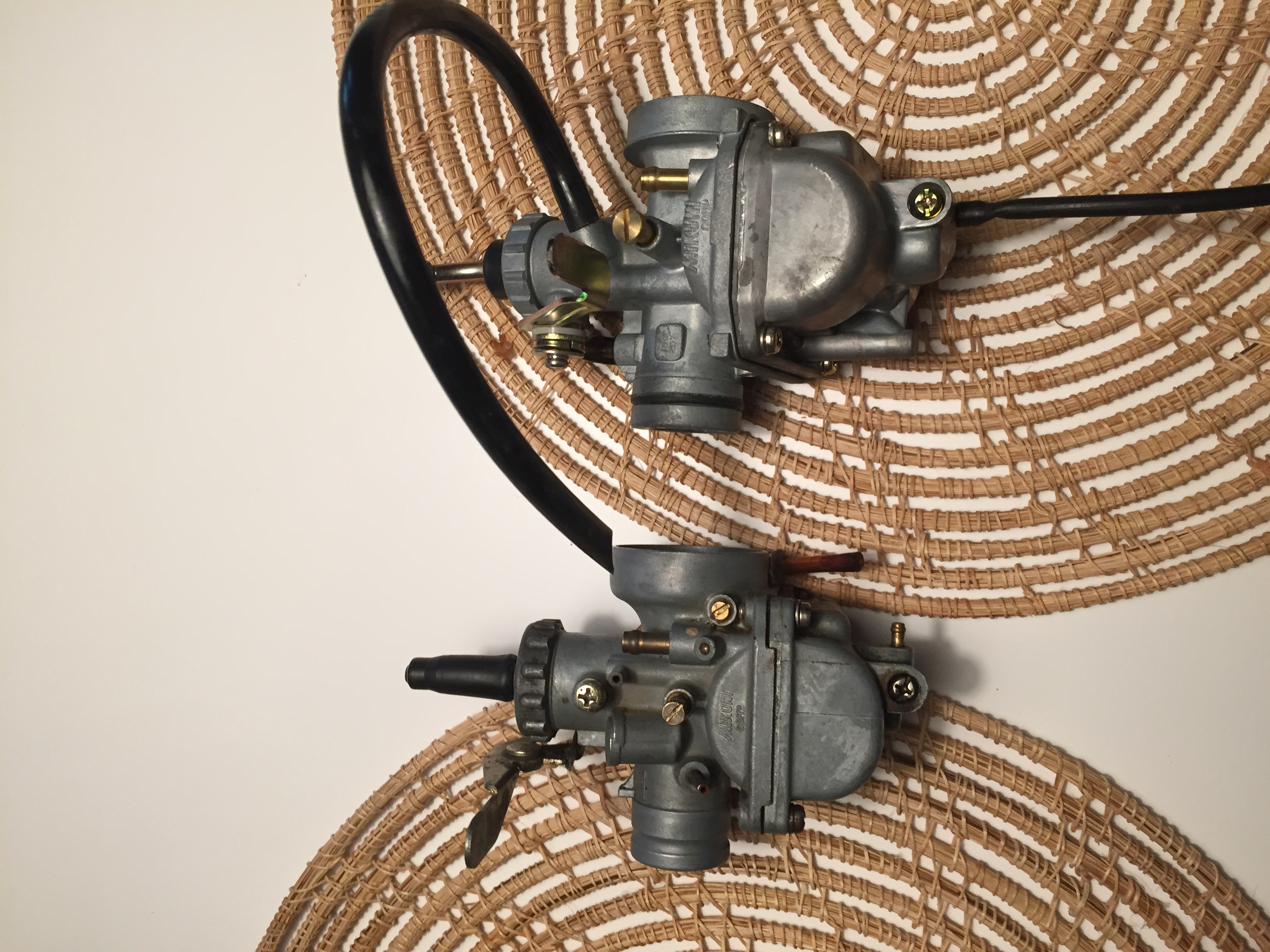

Riktigt uträknat Rykrör som ska anpassas till Fs1 motorn på Monarscootern.
Mikuni 18 och 20 mm förgasare, vi får se vilken som används. 18mm är NOS, och 20 behöver jag gå igenom och Ultraljudstvätta.
Nu ska jag bara svarva iordning en ny 3 lamellskoppling sen är det på G.
Sedan hörde ett Skogstroll av sig och berättade att Cylindern var färdig för leverans, blir spännande att se hur den funkar med pipan. mistick_yes.gif
Nu måste jag bara ta tag i BMW turbon och fixa iordning den innan Moppemecket påbörjas på riktigt.
God Jul.

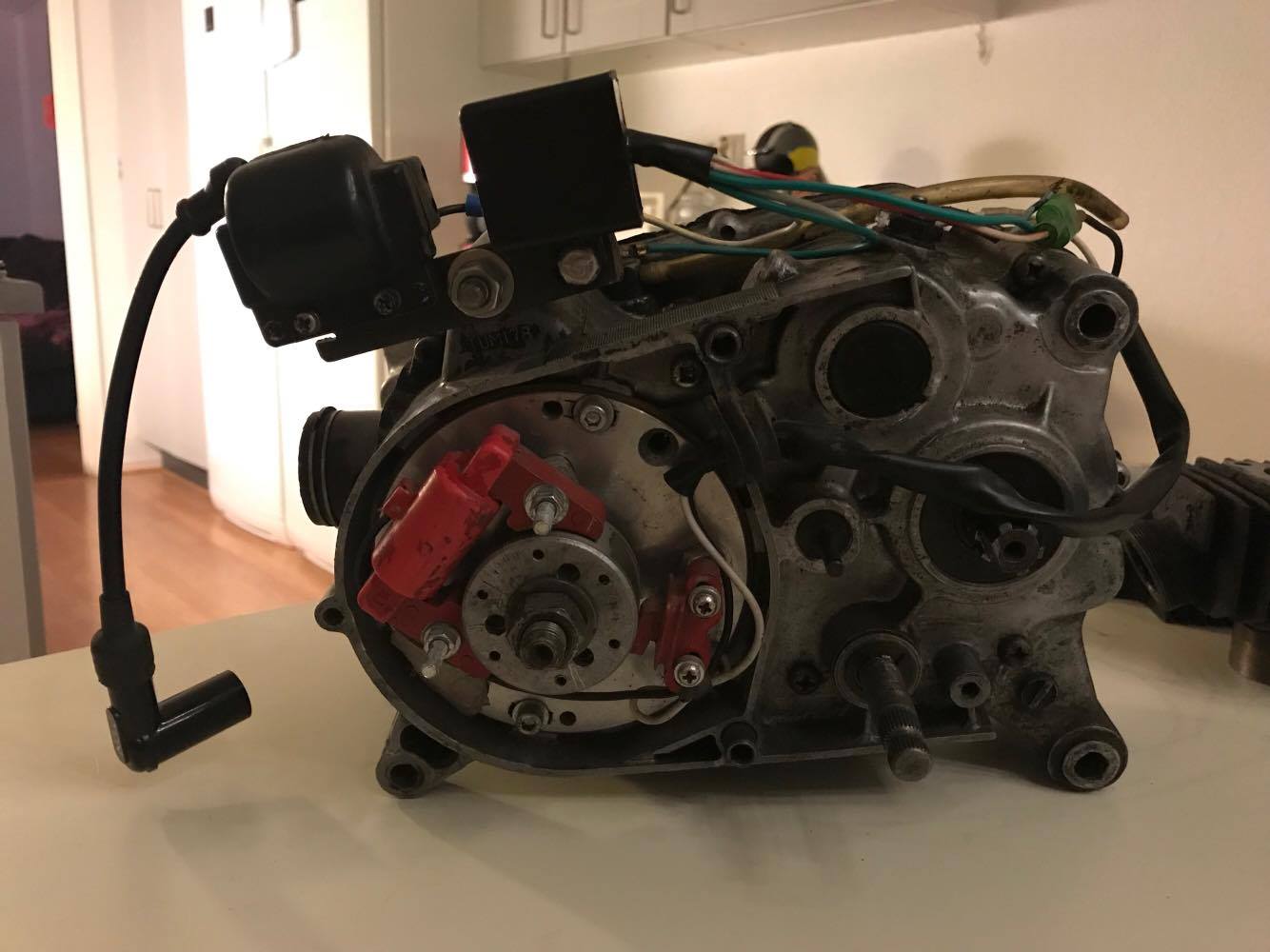

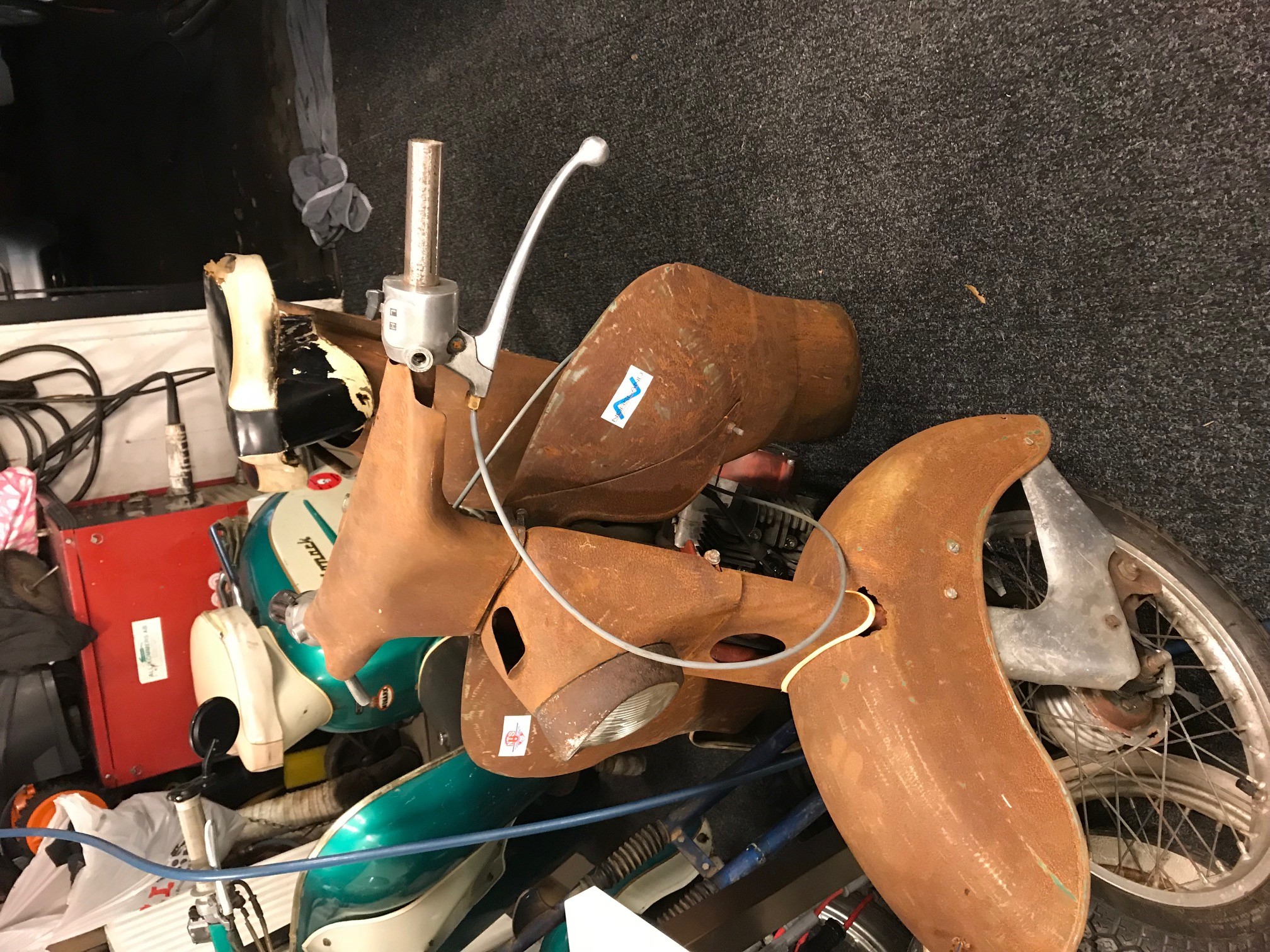

Nytt Objekt hämtat. Nu får den Grön/vita vara orörd.
Hämtade ett lik där någon hängt (med betoning på hängt) i en Fs motor redan.
Så nu har jag nåt nytt att utgå ifrån
Har nu rätat upp motorn och flyttat bak den så mycket som möjligt.
Blir Aggeportad S2s cylle på denna. Borde bli intressant. :shock:
