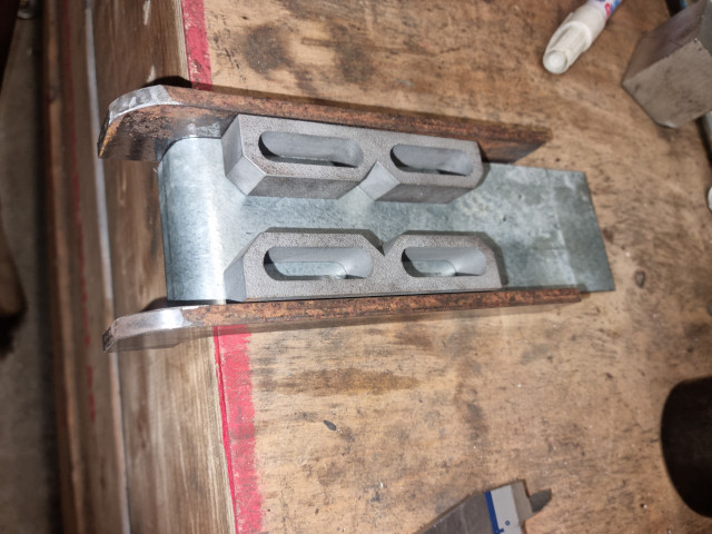

Jag gör det med en plåt på undersidan 3mm, men lös så får du se om det käns rätt.
Skickar bild sen när ja har fixat det .

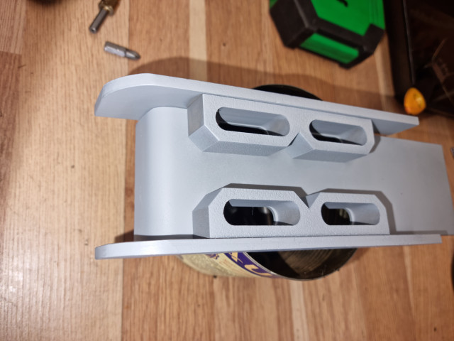

Men fundera på om detta måttet är på gränsen till för kort 170 mm.
Sen är det planen att lägga en plåt på 3 mm där slipduken ligger, jag fixar det och sen får vi se om det fungerar.
Det blir 2 st spegelvända och en lös plåt, som du kan testa med

Ovala hål i plåten samt svetsa fast sidorna. Sen är det nog läge att testa den mot lådan.
Lämnar så mycket extra som möjligt.
Det ska nog även vara en extra del mellan mot "svingen"
