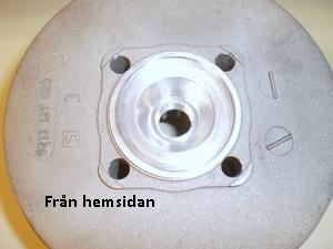

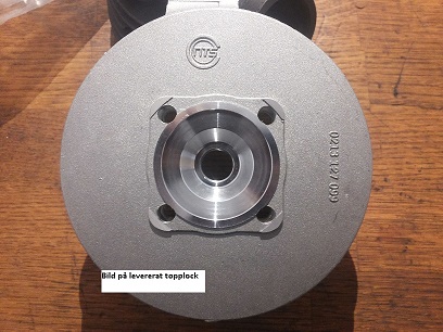

Idag så blev det en runda i det vackra vårvädret och jag kan väl säga så här att några varmare rekommendationer av RN Motors Högkomptopp kan jag ej ge,
det beror till största del på att vid närmare besiktning av toppen visade det sig att det levererade topplocket är till utformning långt ifrån det avbildade
på deras hemsida, infogar bild från RN Motors hemsida och en bild på det levererade topplocket, Vet inte om jag skall skratta eller gråta, jag borde nog
reagerat när jag packade upp det men ibland så brister uppmärksamheten :oops:, påbörjat en dialog med RN Motor och hoppas på att det skall lösa sig
till det bästa

behöver dom ens fundera på att ta toppen i retur?
där har ju någon svarvat varg rejält.
Re: Topplock
Det där töpplocket ser precis ut som den rostfria bunken jag brukar riva raggmunkesmet i :roll:

Jerka_59 skrev:...infogar bild från RN Motors hemsida och en bild på det levererade topplocket...
Kan du ta en bild med lite vinkel (som RNs egen bild eller ännu mer), istället för helt rakt mot förbränningsrummet? Du har tyvärr lyckats ta bilden så man bara ser var kanten mellan de olika ytorna i förbränningsrummet är, men det går inte tyda särskilt mycket av vilka vinklar och djup det rör sig om... En tvådimensionell bild är lite handikappad när det gäller att visa sånt.

Samma här, jag kan ej se på bilderna vad som skulle skilja dom åt ta bättre bild. Att toppen ej ser ut som andra toppar som finns avbildade här på forumet säger inte mig att du ej fått vad du beställt, inte med ledning av dom bilder du lagt upp i alla fall.

På, i synnerhet på det foto som är taget av Jerka, förefaller det som det inte finns någon klämspalt (sqishband), är detta en korrekt tolkning?
