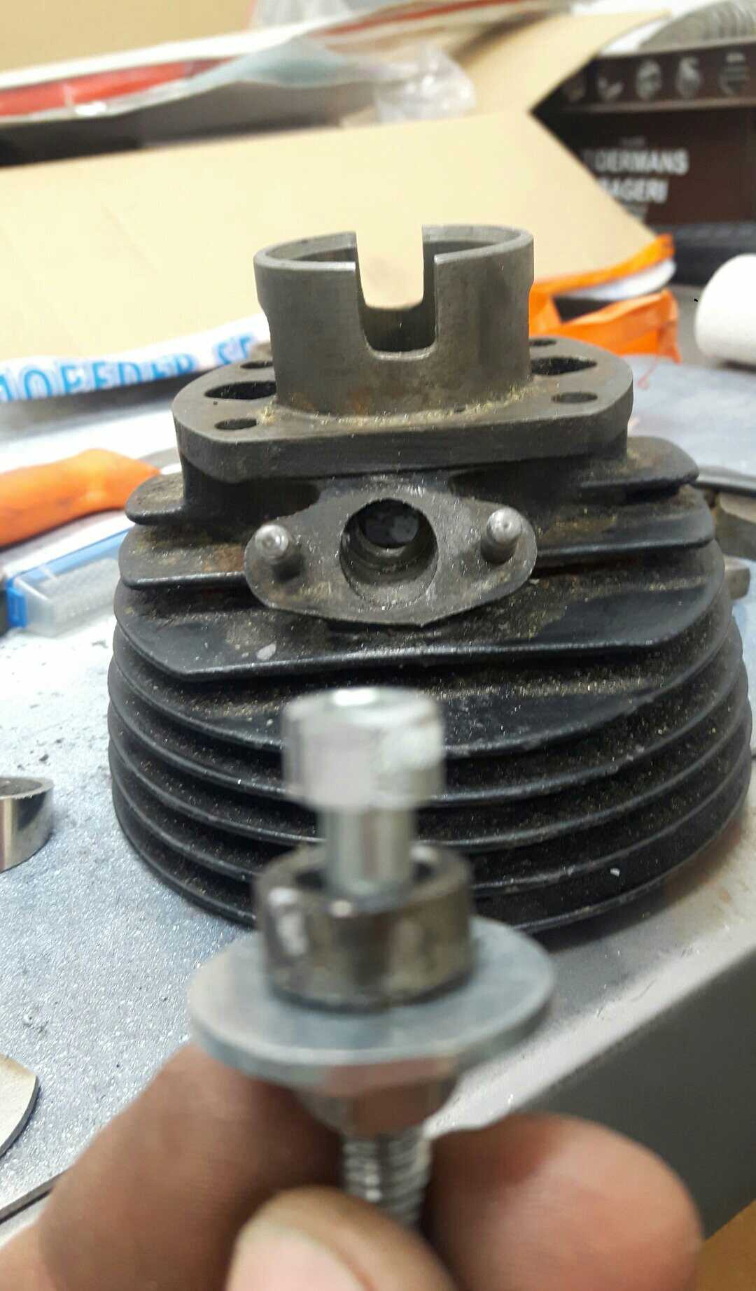

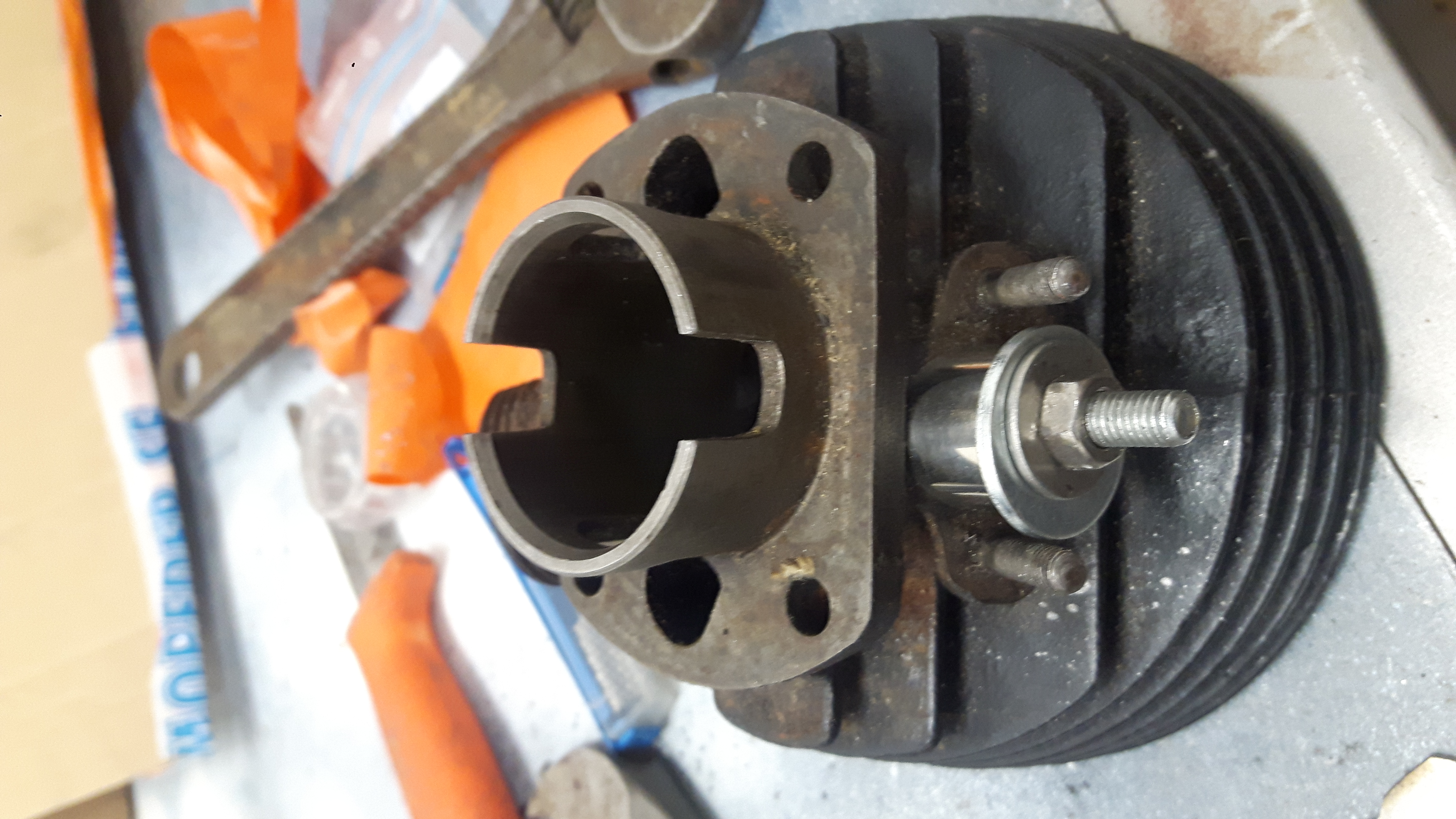

erlan skrev:hålet i cylinderväggen är aningen större än i pluggen.
trä en insexskruv innifrån cylindern, genom insuget. borde bli en m6.
nu bör skallen stannat mot pluggen innifrån. och gängen sticker fram genom pluggen vid förgasarfästet.
dock finns det så många urpluggade sachscylindrar i omlopp så det borde vara onödig kapitalförstöring att plugga ur fler.
M5 gick rakt igenom. M6 skallen filade jag på två sidor. Alltså lite mer ovalaktigt. Så jävla tight mellan plugg och cylinder på 3 "sidor"
