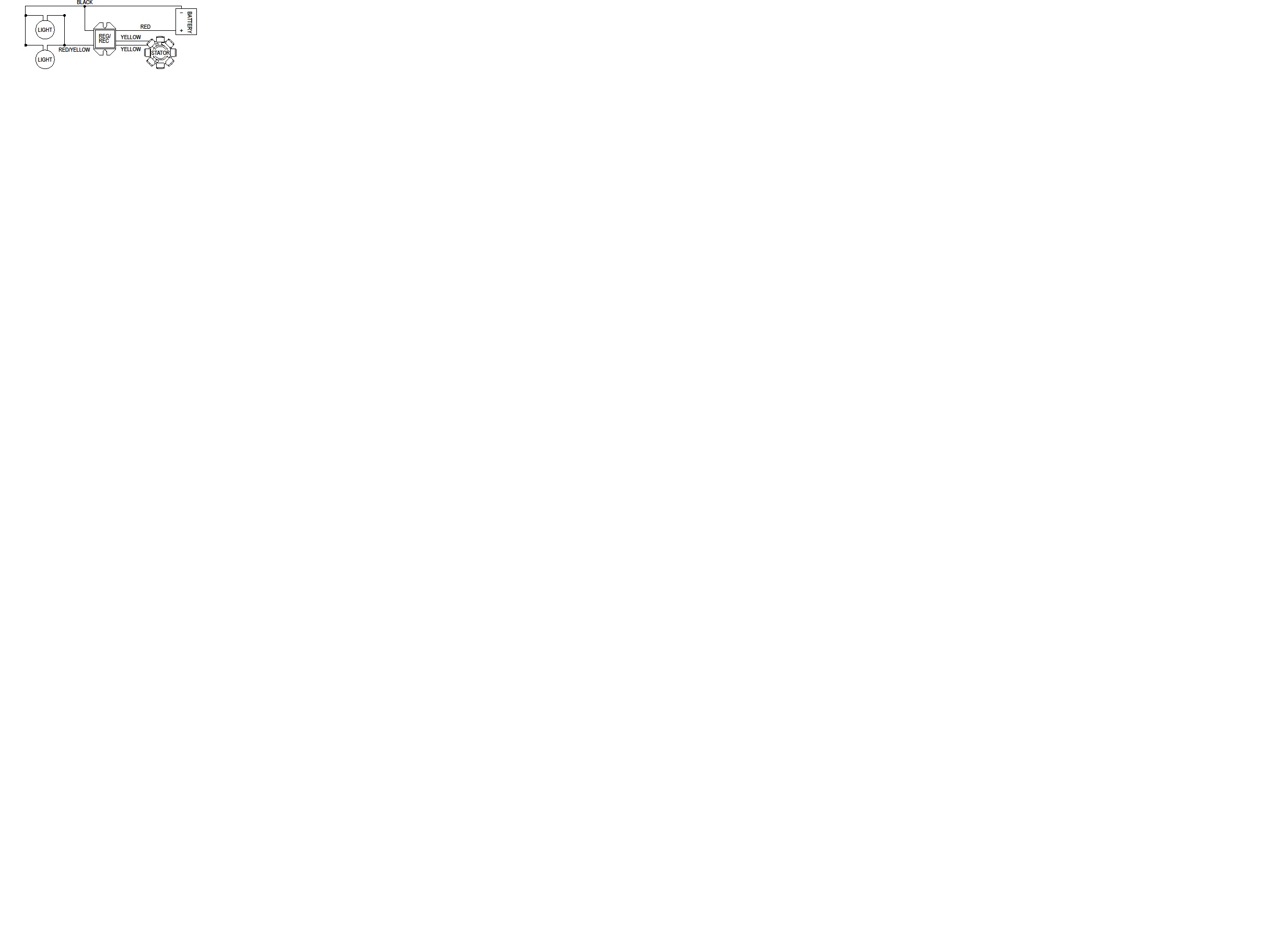

Hej!! Jag har lite välbehövd info ang detta tändsystem då jag höll på att bråka med det hela sommaren! Dom 2 gula kablarna ÄR båda "plus"!! Och detta är ett 12 volts system. (frågade själv Trimbutiken om detta) Det är ett lite speciellt system då dom andvänder sig av någonting som kallas för Flytande jord! Ingen utav kablarna går till chassit som en vanlig jordkabel. Problemet man får och så är att större delen av kabelhärvan måste byggas om för det får inte finnas någon kontakt mellan ramen och elsystemet (belysning osv). Du behöver en speciell voltregulator, den som jag använde är en Trail Tech 150watts voltregulator/likriktare Art nr: 7004-RR150. Se bifogad fil.
Instruktion till voltregulator/likriktare
Hoppas detta hjälper om du inte redan fått till det!

datraxx skriver : "båda är plus". jag har uppfattat det som att den ljussplen levererar växelström, liksom alla ljusspolar brukar göra. har dom försökt att på ett enkelt sätt örklara hur spolen är kopplad?
alla spolar har ju två ändar av tråden. dom vanliga belysningsspolen har ju den ena änden punktsvetsad till järnkärnan, och den andra ansluten till en kabel, gul grön eller grå.
HPI har väl båda ändarna av spolen ansluten till gula kablar? för att enklare kunna ansluta likriktare och laddregulator.
för er som ännu inte kommit på hur el egentligen funkar: växelström växlar mellan positiv(plus) och negativ(minus) spänning.

erlan skrev:datraxx skriver : "båda är plus". jag har uppfattat det som att den ljussplen levererar växelström, liksom alla ljusspolar brukar göra. har dom försökt att på ett enkelt sätt örklara hur spolen är kopplad?
Ja absolut men istället för att koppla ena sidan ramen så har dom gjort så att "elsystemet" ska vara separerat från från "tändsystemet" dels för att undvika störningar på tändnings sidan. Jag provade från början alla möjliga sätt att koppla in en voltregulator och efter flera återlämnade varor så blev det ovanstående regulator /likriktare och det var den ända som jag fick att fungera och det gör den fortfarande (ta i trä). Från början så mätte jag också upp ca 30 volt ac på dom gula. Andledningen till varför jag gjorde på det här sättet är för att jag ville köra med batteri också då jag kör hela vintern. Skulle jag enbart koppla in en lampa så är ju AC ett alternativ, men ska man samtidigt ladda batteriet så är DC enda alternativet
