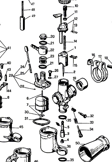

Lite funderingar....Körde med UA19 i min fjuniga ungdom (1970) och har ett svagt minne att det satt en nylonbussning i förgasaren?
Det går såklart att lösa med något tätningsmedel som tål bensin om man vill det... nr 19 på bild. m.v.h G.
Inlägg: 6026
Re: Dellorto UA 19 S
Den är till för att isolera förgasaren mot cylinderns värme. Bäst är om man kan svarva en ny i passande plast.
Coolvette
Inlägg: 1584
Ort: Landskrona, Skåne
Inlägg av Coolvette »
Nja, jag saknade denna bussning från början och tänkte leta upp en sådan innan jag tillverkade insuget.
"Dessvärre" fann jag att styrets tjocka del passade så bra så att bussningen glömdes bort och sedan var insuget klart... :oops:
Jag får helt enkelt testa och se om jag ser några problem med varm förgasare.
Nu har jag ett halvlångt insug så att problemet blir kanske inte så stort som med ett kort insug i aluminium.

Opps..hade inte en tanke på värmen när jag tjatade om nylon bussningen. :oops: Det va risken för tjuvluft som slog mej..(metall mot metall) :?

ollaolle skrev:Opps..hade inte en tanke på värmen när jag tjatade om nylon bussningen. :oops: Det va risken för tjuvluft som slog mej..(metall mot metall) :?
Tror inte att risken för läckage är så stor, kommer att lägga på lite Loctite flänstätning innan jag monterar förgasaren.
Eftersom förgasarhuset är i aluminium kommer halsen att forma sig runt insugsröret när jag spänner det:
