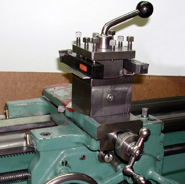

Bild på skyddskåpa, hur man ändrar matningshastighet genom att flytta kuggar. Finns
36 växlar till spindel. 245 - 2400 Rpm så man har lite å välja på om man hittar rätt ****ler*** ...
Stålhålaren är fel 90grader då ett spår under gör att man ej kan vrida den rätt. Så man
måste ha toppsliden ut åt, vilket blir tokigt....

kan det vara så att stålfästet är någon form av hemslöjd, för att kunna använda kraftigare svarvstål?
tycker den ser stor ut för en blomkvistare.

Kul att du har kommit så långt och att det blir bra.
Det kanske går att modifiera någon del så att verktygsfästet går att rotera 360 grader så att toppsliden kan ställas där du vill ha den?

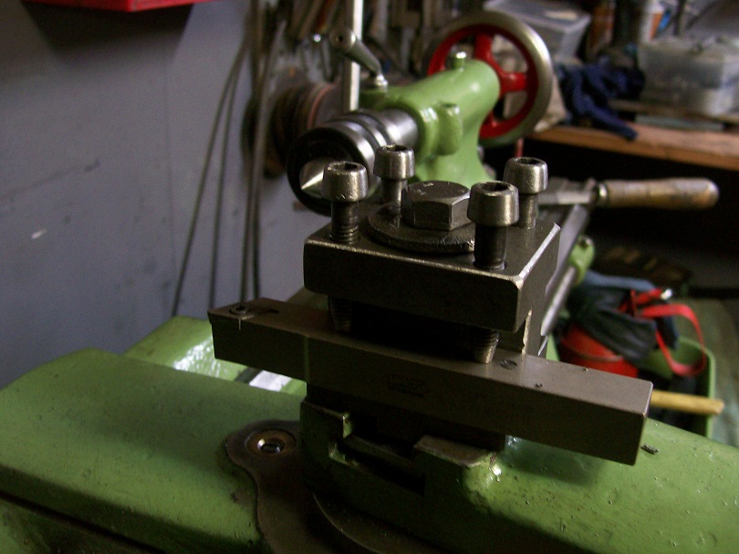

Det är troligt Erland att den kan vara något sort pul, för större stålhållare men varför sätta klackarna så tokigt.
Har hemslöjdat mer på denna genom att kapa bort 5mm i hållare för att sänka stålet(16) till rätt CC höjd på stålet.
Det får nu plats 25mm hållare, men då blir CC höjden trolig för hög. Ingen justering utom att lägga under nåt...
Tänkt på det Micke att kapa bort styrklackarna under, om det går att gänga ditt insexs skruv som stopp eller
kanske man ej behöver nåt stopp där. Det går nog inte att ta så stora skär i alla fall, testade med 3mm på
radien det kändes ej bra....orken fanns men resten håller nog inte så länge då..
Så här ser troligen original hållaren ut.....
Allt att göra typ så här med hållaren, fast ej den hållare på bilden utan en med
snabb fäste...att ta bort toppsliden så man får plast höjdmässigt sett
Så blev svarvning, jämt å blankt..mätt med micrometer så konade den inte..

nej 3mm skärdjup är nog lite häftigt på en sån svarv. 1mm låter mer rimligt. bra yta brukar man få med rätt kombination av material-skärhastighet-nosradie på plattan-rätt kvalitet på plattan-rätt matning. vissa material är svårare att få yta på, än andra.
stoppklacken i stålfästet behöver du troligen inte för att få det att sitta still. är mest en hjälp att få det sitta rakt, och på rätt ställe om man vänder fram det andra stålet.
stålband att banda pallar med är utmärkta för att shimsa in svarvstål med.

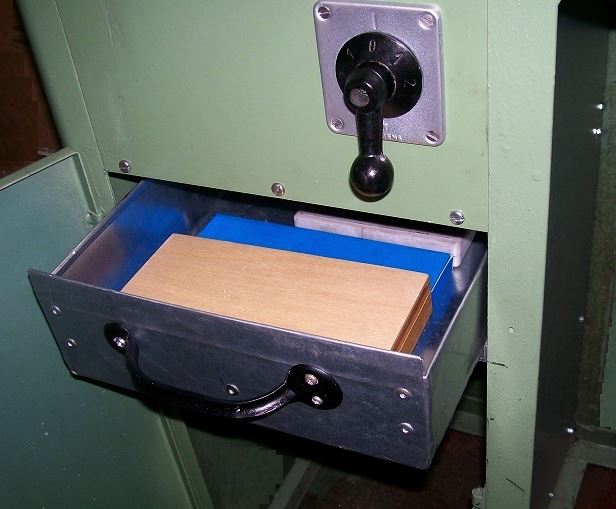

Lite blider...gjort en låda för mätverktyg..mm.

Hmmm snabbstålshållaren är för hög å stor för en Blomqvistsarv..
Det kan jag lösa...genom att ta bort toppsliden...svarvad bult
Ålite bilder....
