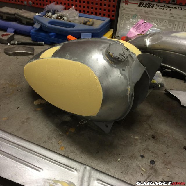

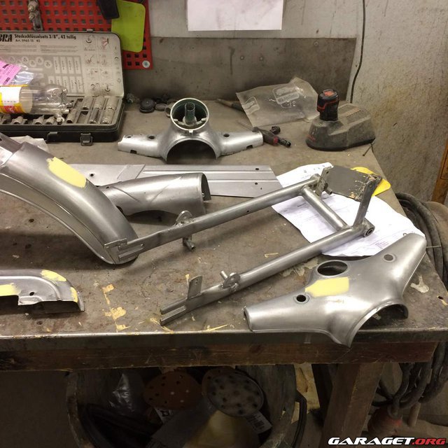

Danne skrev:Hur gick det med lackningen?
Blev det som du tänkt eller ännu bättre?
Bara en kontrollfråga men lackar du själva?
Jag fick ett tråkigt besked när jag överlämnade min plåtrena bakskärm i fredagskväll. Dom hade gjort en felbeställning så dom hade inte fått någon grundfärg. Detta medförde att det inte blev någon lackering i lördags tyvärr. Men vad jag hoppas på är att det blir denna helg istället.
Jag hade tänkt lacka själv men i födelsedagspresent fick jag av min svåger tjänsten att han skulle fixa spackling, grundning och lackering åt mig. Det är ju inget man tackar nej till, i vart fall inte jag. Det blir gjort på en bilskadeverkstad med ordentliga produkter och i lackbox av en lackerare som kan sin sak. Så jag hoppas resultatet blir enligt min förväntan. :)
Re: Crescent 1149 -63
Baronen skrev:Det blir gjort på en bilskadeverkstad med ordentliga produkter och i lackbox av en lackerare som kan sin sak. Så jag hoppas resultatet blir enligt min förväntan. :)
Hoppas att det inte är någon som tycker, "äh, det är ju bara en moped - det inte så noga..." :roll:
Det blir ju tyvärr ibland missförstånd med prislappen kontra resultatet.
Jag brukar alltid fråga lackeraren vad det kostar efter att jag förklarat hur jag vill att resultatet ska bli!
