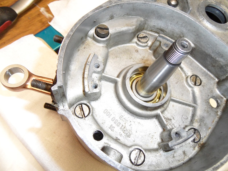

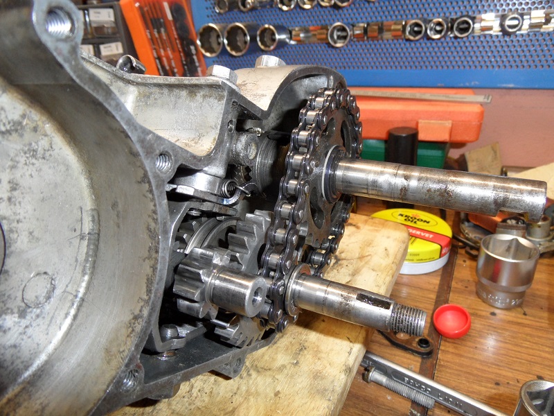

Har haft lite fullt upp senaste dagarna. Men lite blir det gjort i alla fall, men dagen är inte över än.

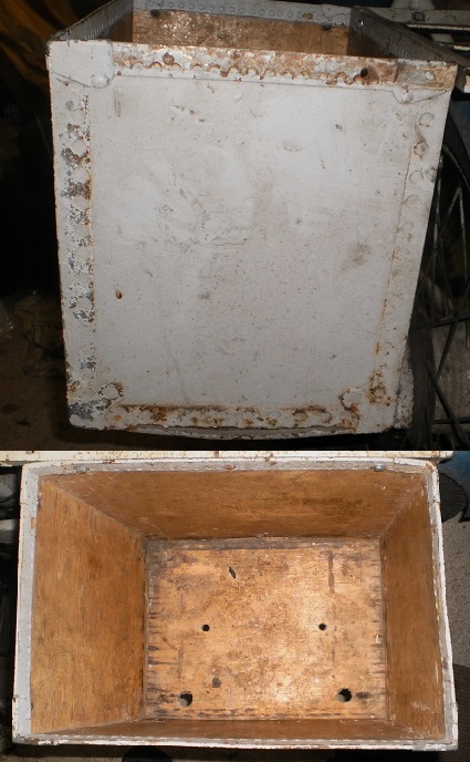

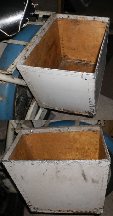

Här är lite bilder på en av mina packlådor på min 1159:a (den bättre av de två...):
Gissar på att de 2 stora hålen i botten är gjorda i efterhand, då de inte är helt runda...

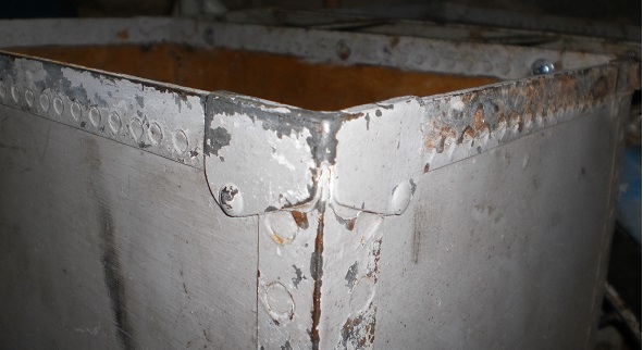

En bild på de plåtskoningar som använts för lådorna.
Mått på låda (mätt med tumstock):
Höjd: 285 mm
Bredd: 250 mm (både uppe & nere)
Längd upptill: 380 mm
Längd nedtill: 330 mm
Godstjocklek på plywooden verkar vara 4 mm.
Det ska även sitta tvärgående stag längst bak (går att se spår av staget överst på bild 2), men de är tyvärr som på de allra flesta pakethållarna till dessa packmopeder avsågade av någon obetänksam person...

Jag skulle snarare vilja byta delar av plåten som håller ihop plywooden, då själva plywooden inte är speciellt sliten ...
Någon som vet var jag kan tänkas hitta plåten som sitter som skoning och även håller ihop alltihop?
