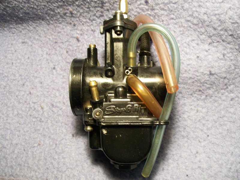

Är det här en PWK förgasare.... :?:
Re: bestyckning av athena 80cc med 28mm pwk
Ja det är en PWK. Jag har haft ST6 24 mm PWK på ett par motorer och var mycket nöjd med hur de gick.
Tack för då vet jag att jag har en PWK 28mm förgasare. Varför alla slangar hit å dit.. :?: :?: :?:
Det är lite olika funktion på slangarna. De är till för flottöthusventilation och evakuering av bränsle om flottören hänger sig. Sedan kan det sitta en liten nippel eller slang på ovansidan närmast insuget. Det är en vacuumuttag som används om man har separatoljesmörjning eller en vacuumstyrd sopppapump. Det måste pluggas om det inte används.
Om det rinner ur någon av slangarna läcker flottörventilen eller flottörnivån är väldigt hög. Det är lätt att knyckla till flottörupphängningen när man monterar flottörhuset för det finns ett litet rör i flottörhuset för soppaevakuering som lätt krokar i flottören när man sätter dit flottörhuset. Jag brukar knipsa av röret och plugga utgången som är i botten på flottörhuset så eliminerar man det problemet. Jag råkade ut för att en ny PWK hade drabbats av det i tillverkningen och det tog ett tag innan jag kom på vad det berodde på. Det gjorde att det var omöjligt att bestycka förgasaren vettigt och att den inte svarade på tomgångsskruven.
Ett soppafilter mellan bensinkranen och förgasaren är nästan ett måste på gamla moppar med skit och kanske även rost i tanken.
