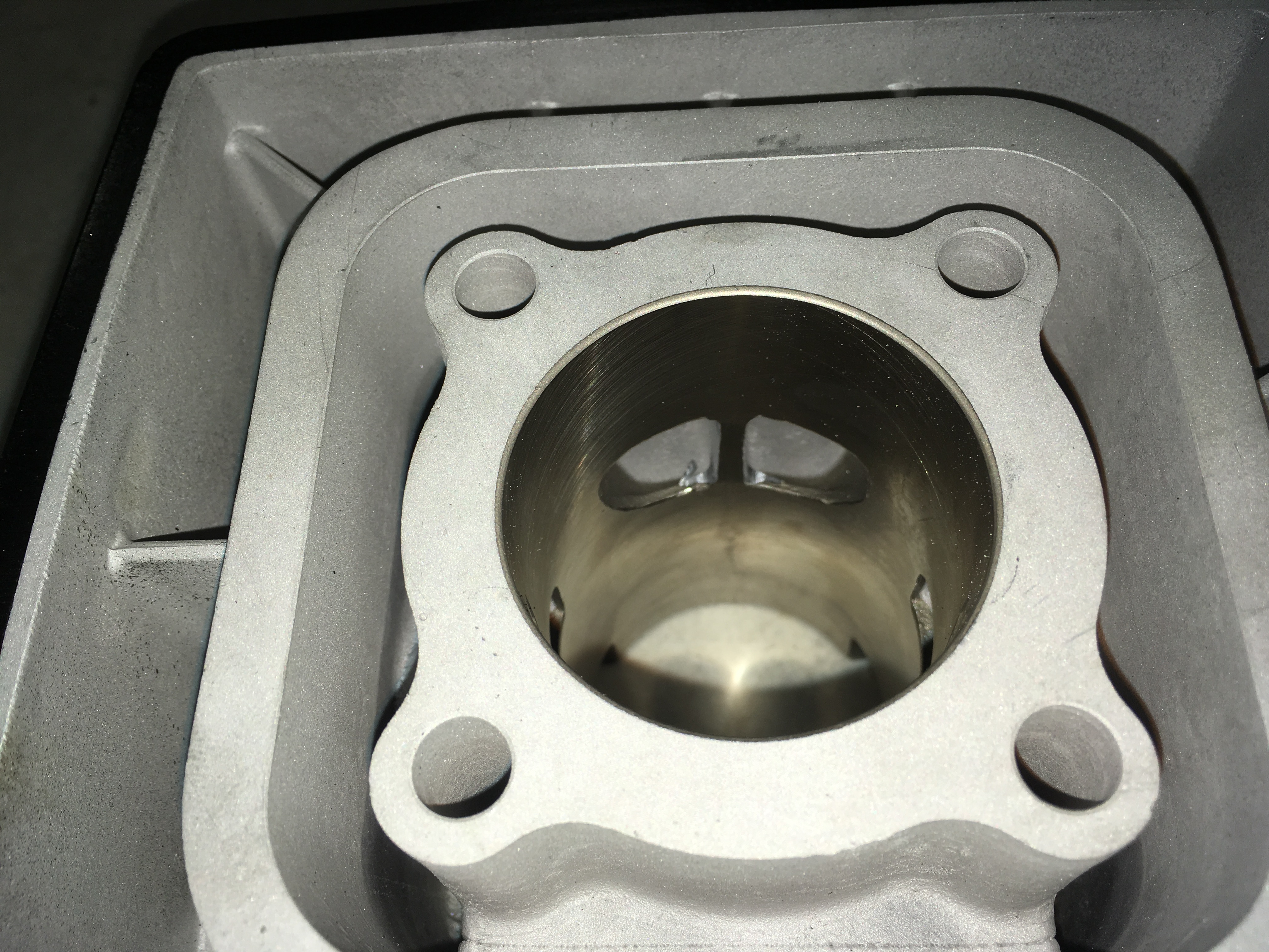

Inlägg av Gabbe »

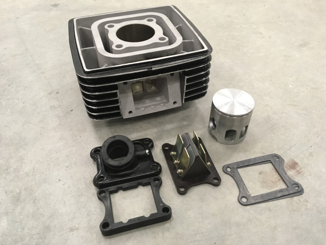

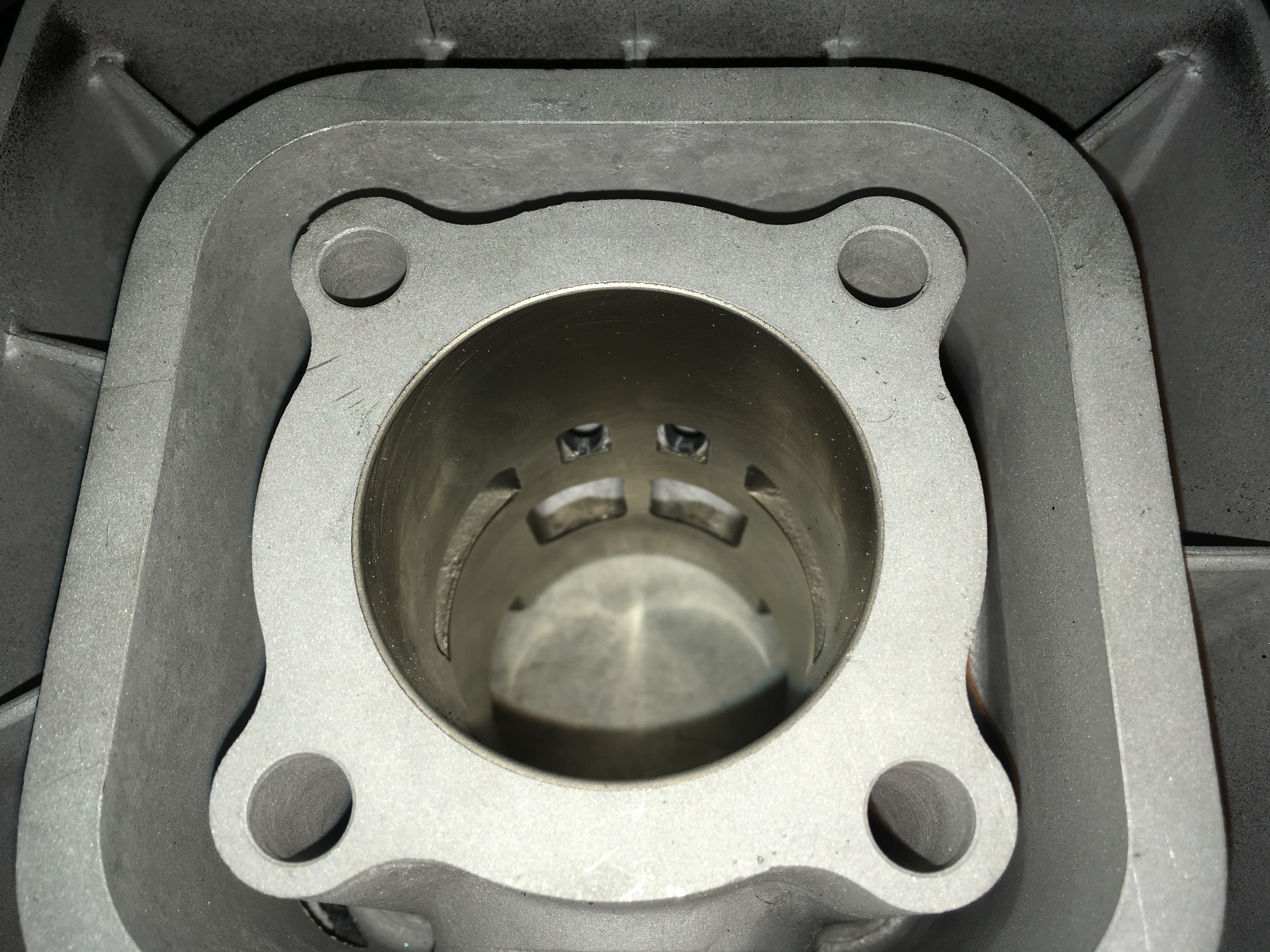

Ikväll packade jag upp den nya cylindern, det är en 92cc (50mm borr) med reedstyrt insug. Jag tycker kvalitén är riktigt bra med tanke på att det är en kinatillverkad eftermarknadsdel. Förutom att insuget är annorlunda och den har boostkanaler så är även utblås och spolkanaler betydligt större än original.

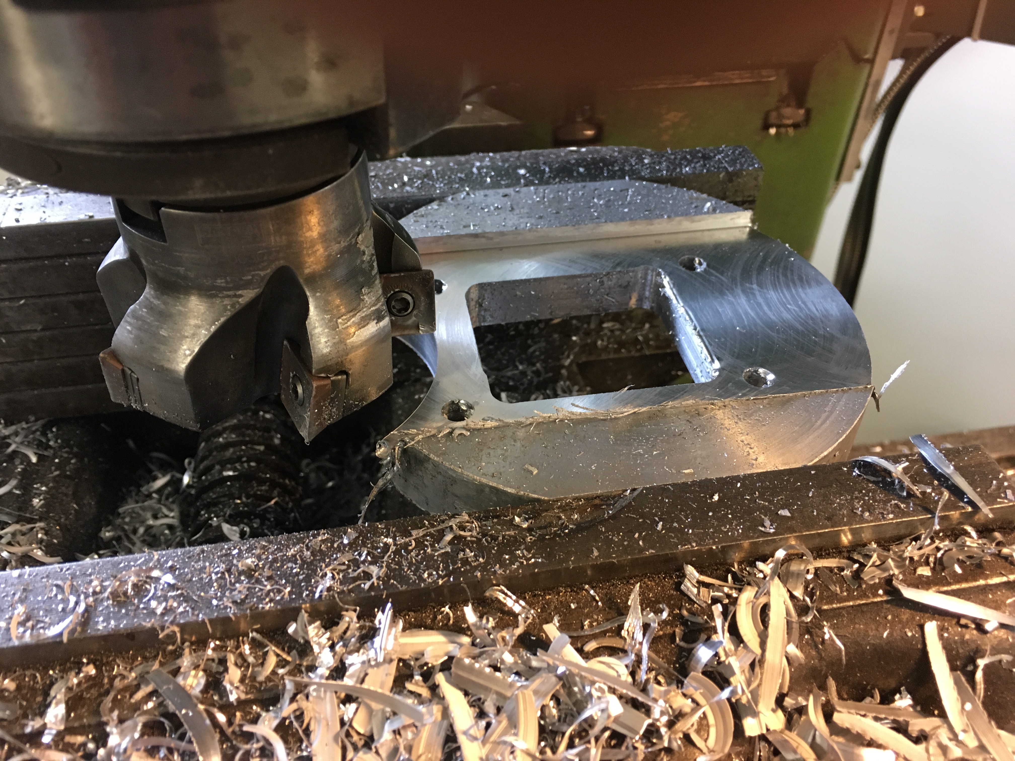

Inlägg av Gabbe »

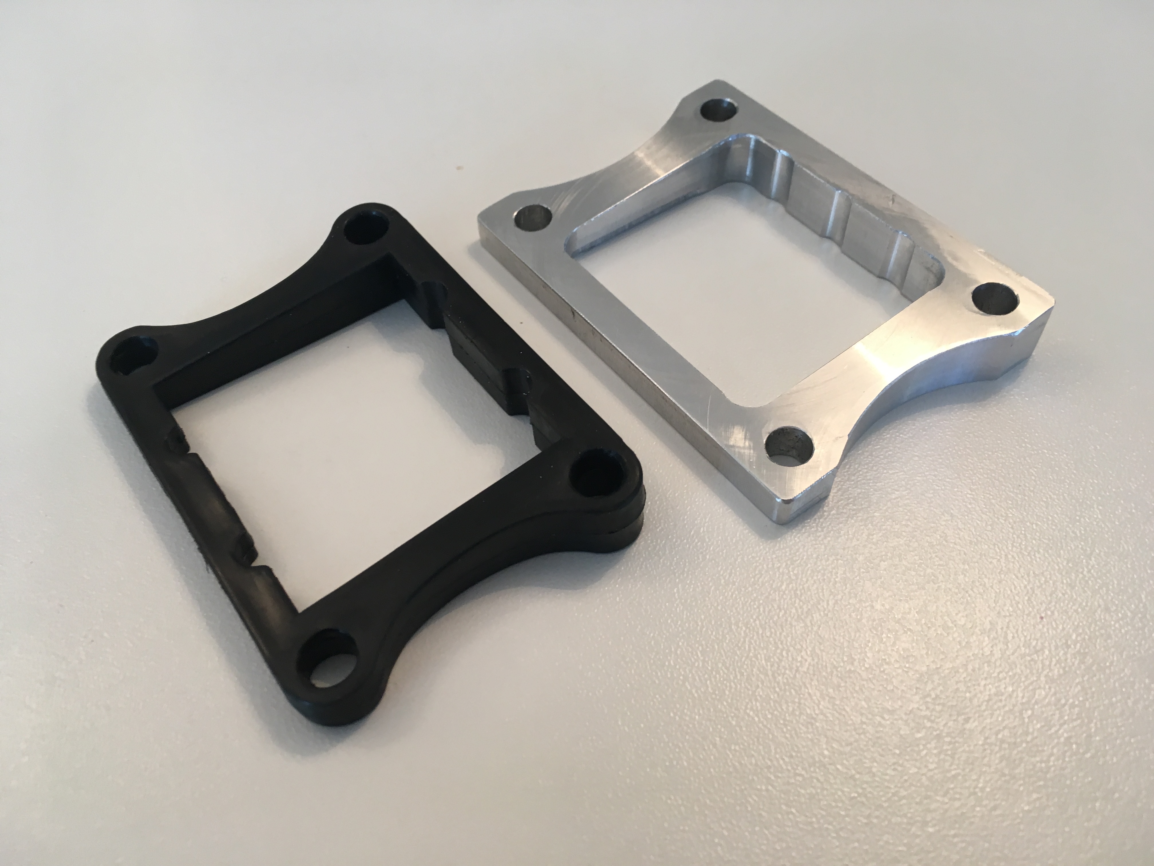

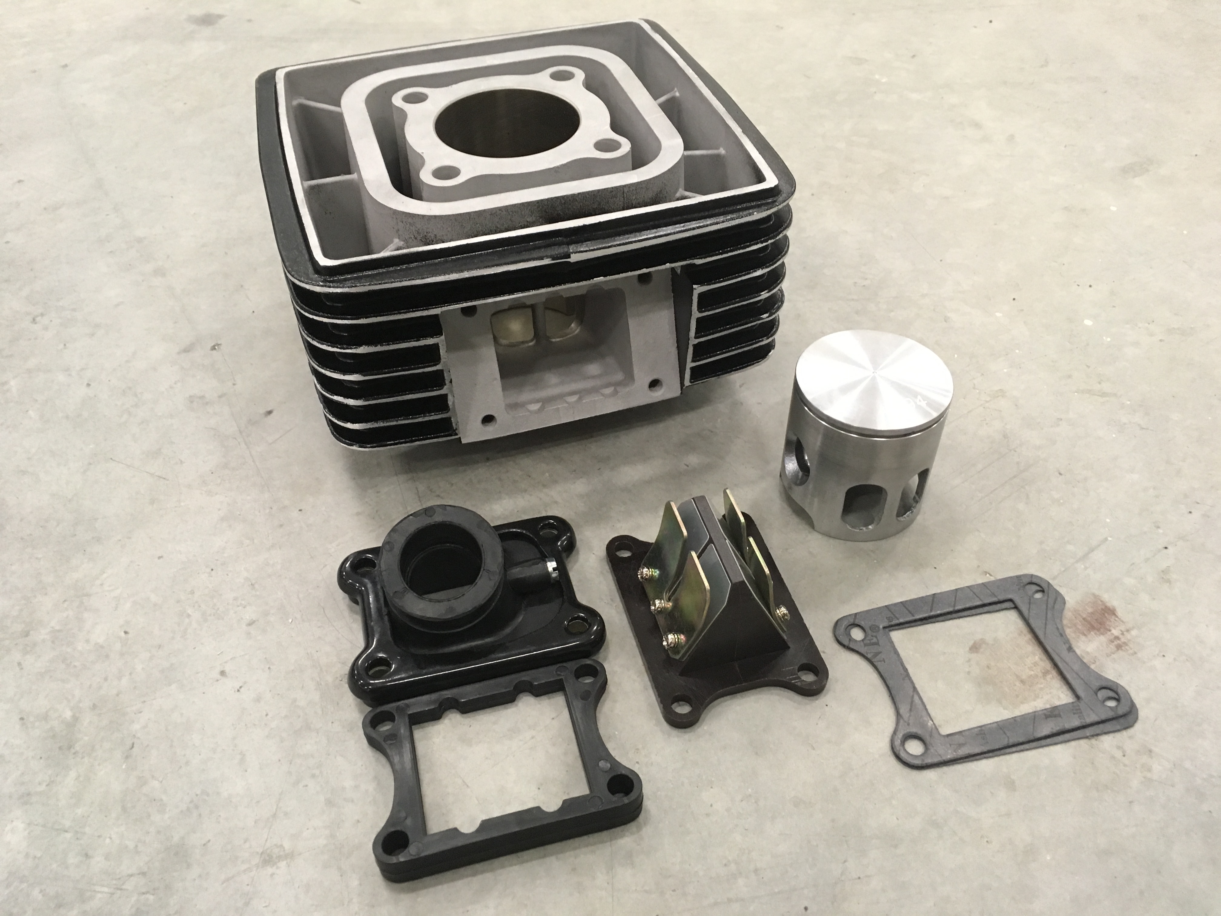

Det cylinderkit jag köpte tidigare i veckan innehåller en reedspacer i plast. Den andas inte högsta kvalitet och jag känner mig inte helt bekväm med att använda den. Det står till och med i den medföljande montageinstruktionen att man måste vara försiktig för att inte skada den här reedspacern. Jag la några timmars kvalitetstid och fräste fram en ny i alu.

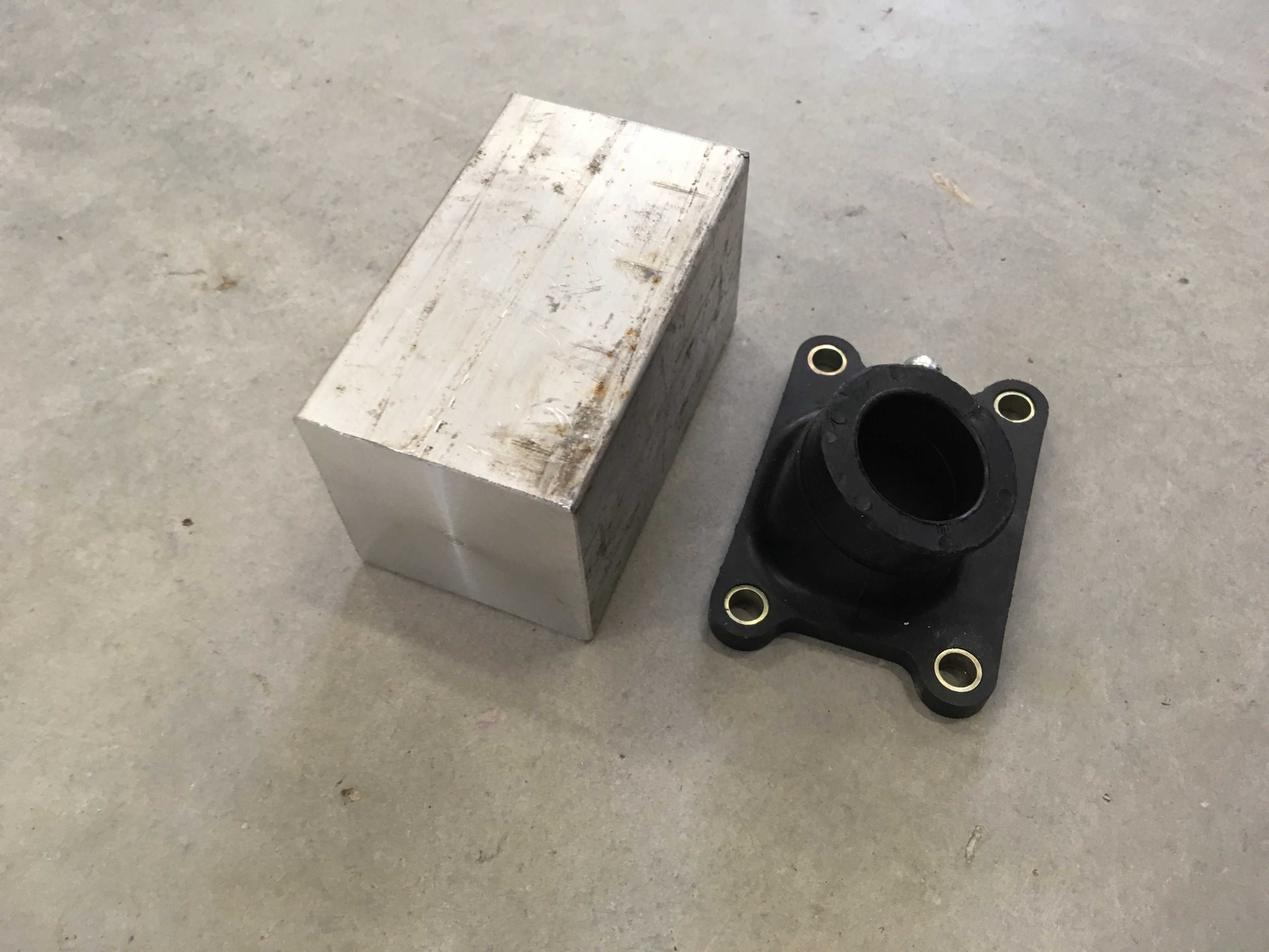

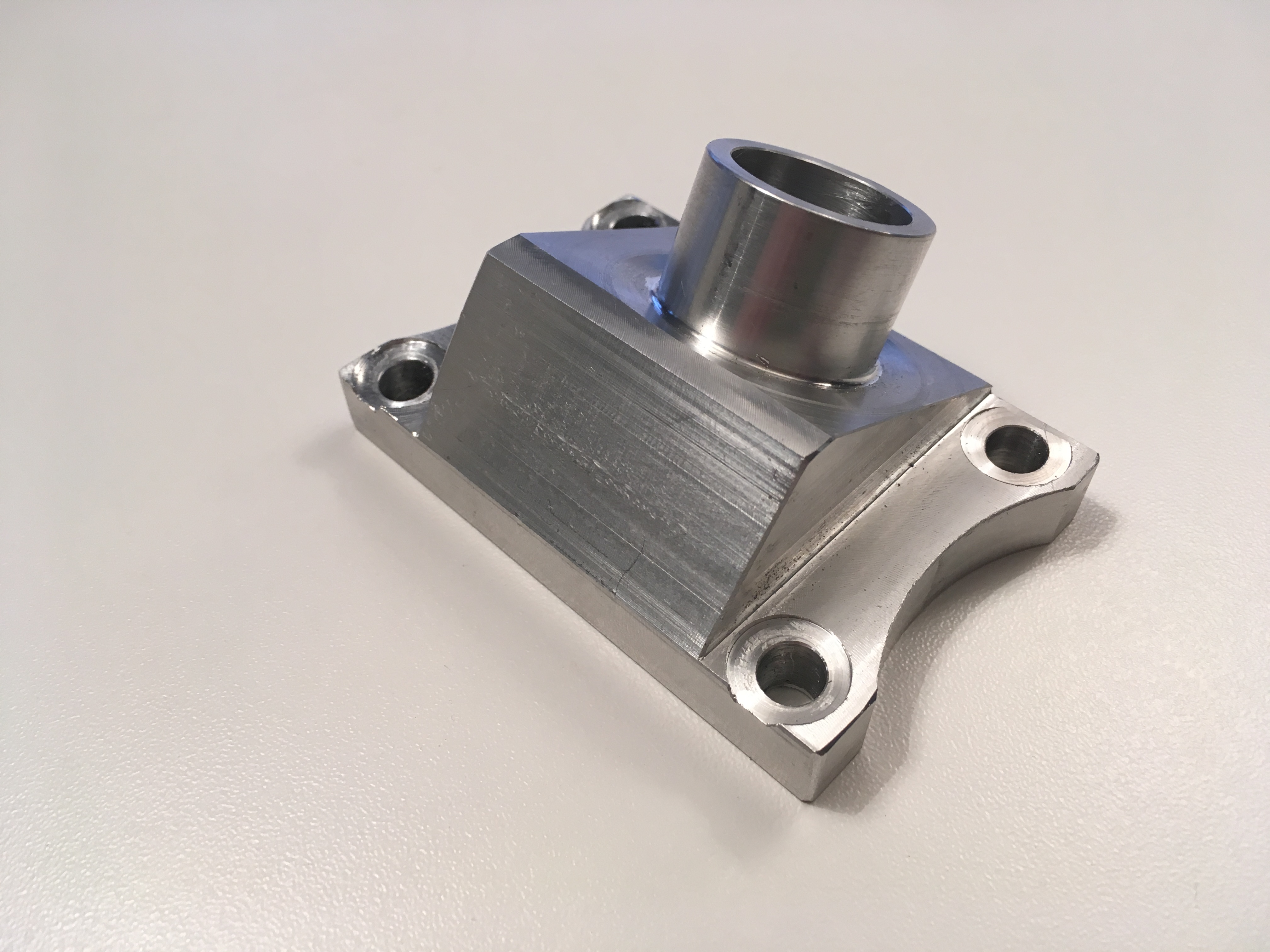

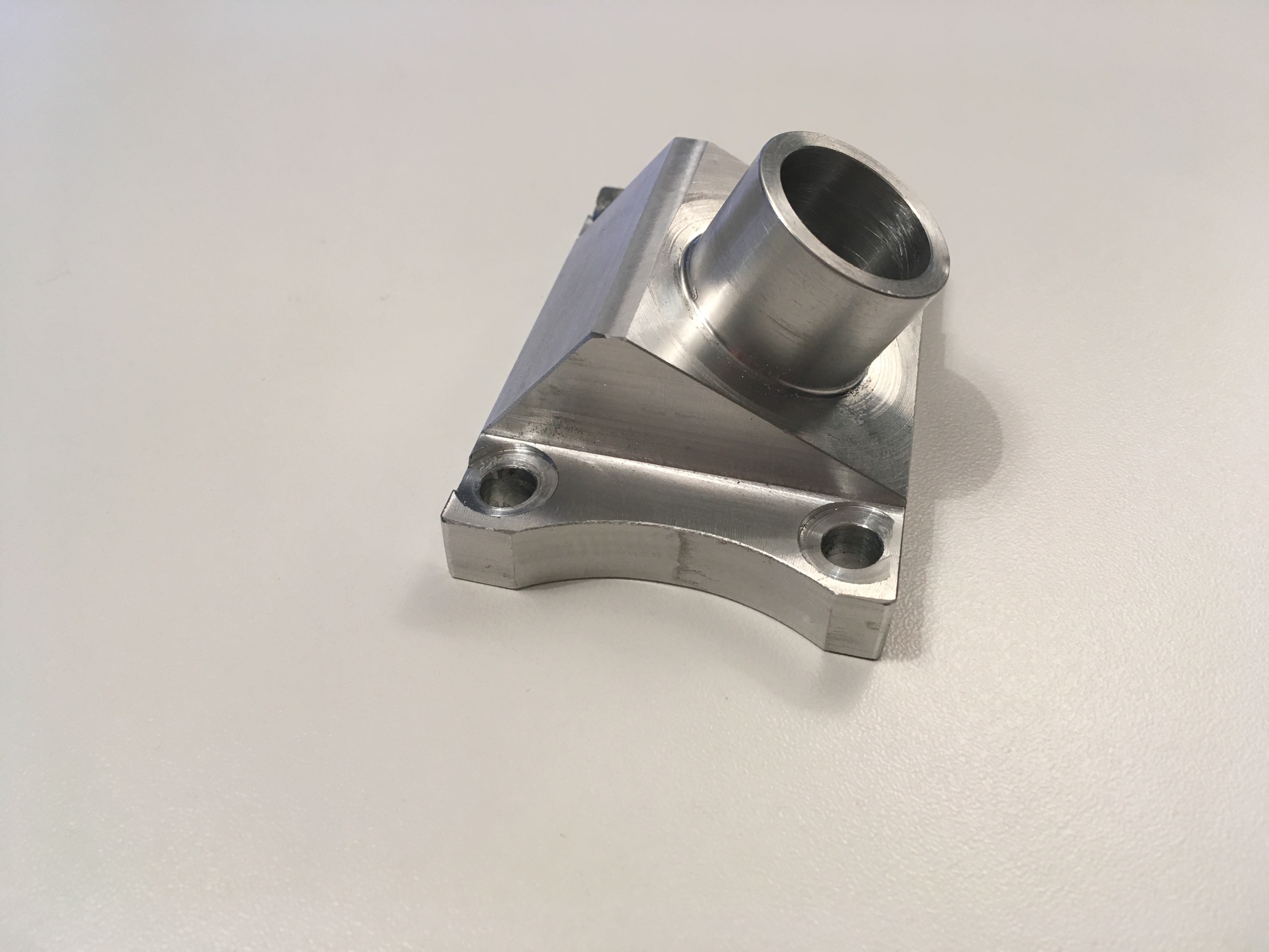

När jag ändå var i fräsartagen på så tillverkade jag ett nytt insug också. Det var inget större fel på den som följde med cylinderkitet, men förgasaren hamnade alldeles för högt mot luftfilteranslutningen. Tillverkat ur ett enda stycke.

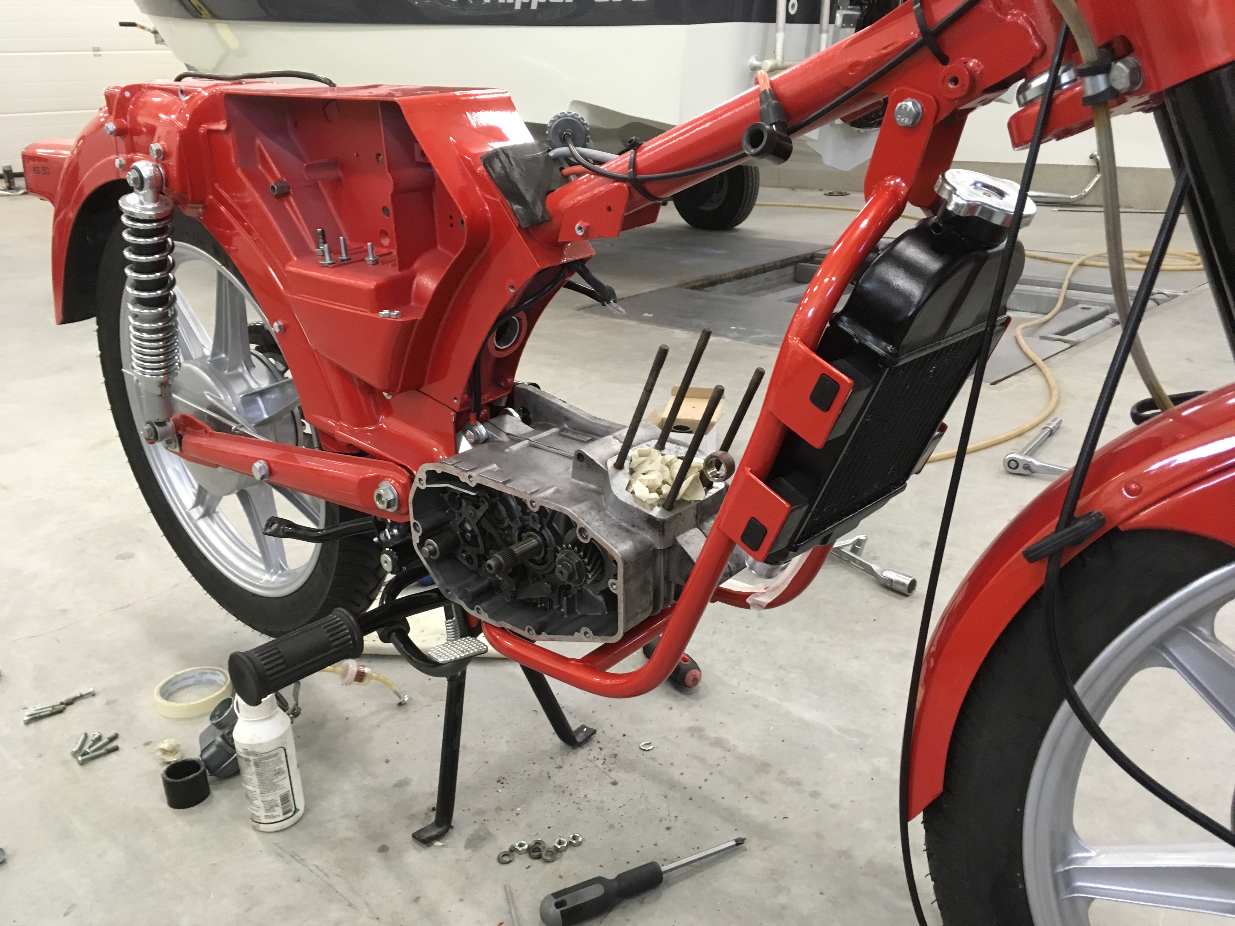

Ikväll passade jag in kylaren på plats och punktade fast de egentillverkade fästena för kylaren, jag hade tänkt att lacka rambågarna under helgen.
Re: Gabbes KS50/80
Fint gjort och det ska bli intressant att höra hur den går sedan :)

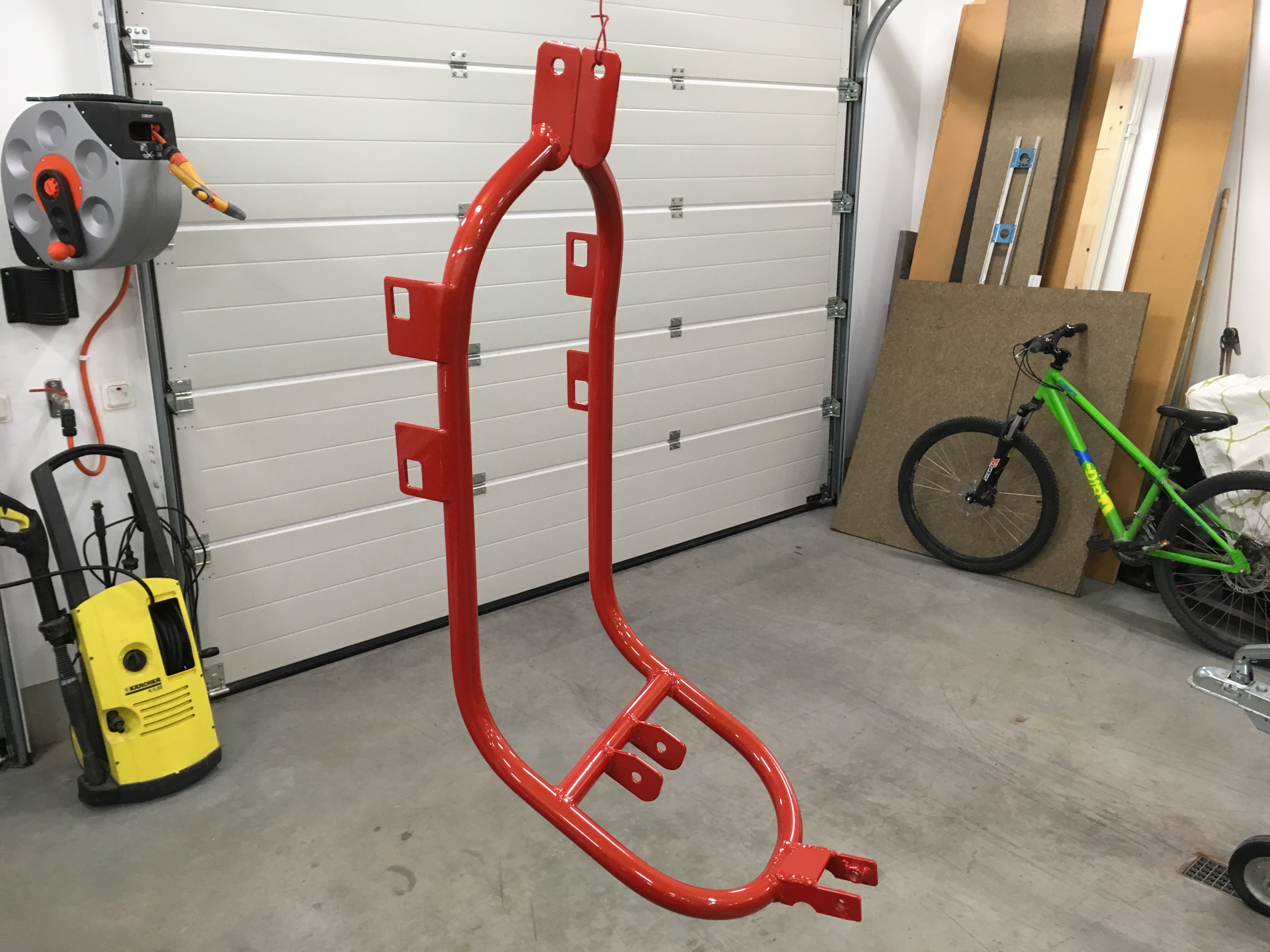

Idag färdigställde jag nya rambågarna.
Efter finspackling av alla synliga märken, slipgrund, våtslip, metallicbas och 2K klarlack ser de ut sådär.

Jo, men "garagelack" blir ju aldrig perfekt även om jag brukar vattna golvet och vara noga med klibbduk, fast tillfredställelsen i att ha gjort det själv uppväger det :D
Fast jag såg ju att du körde riktig 2-k lack på motorkåporna också.

Tack, nu ska jag bara få ihop den också, det börjar ta slut på ursäkter till varför den inte är hopskruvad. Motorbågarna bör väl dock få härda några dygn till, eftersom jag inte har tillgång till härdugn förlängs härdtiden rätt mycket.

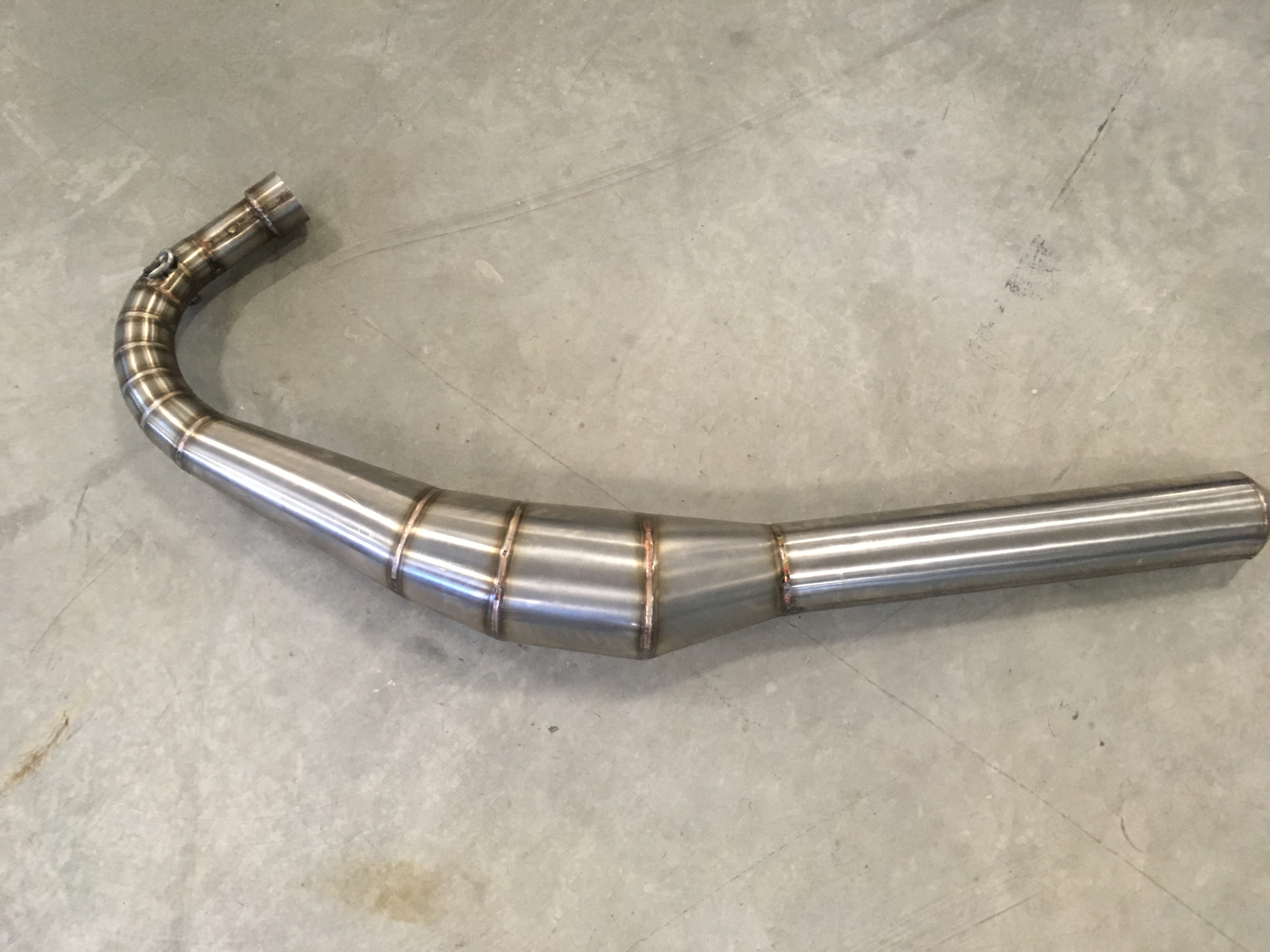

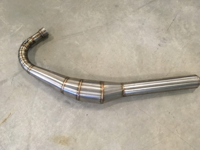

Idag kom nya avgassystemet som jag väntat på, det är ett fantastiskt hantverk!

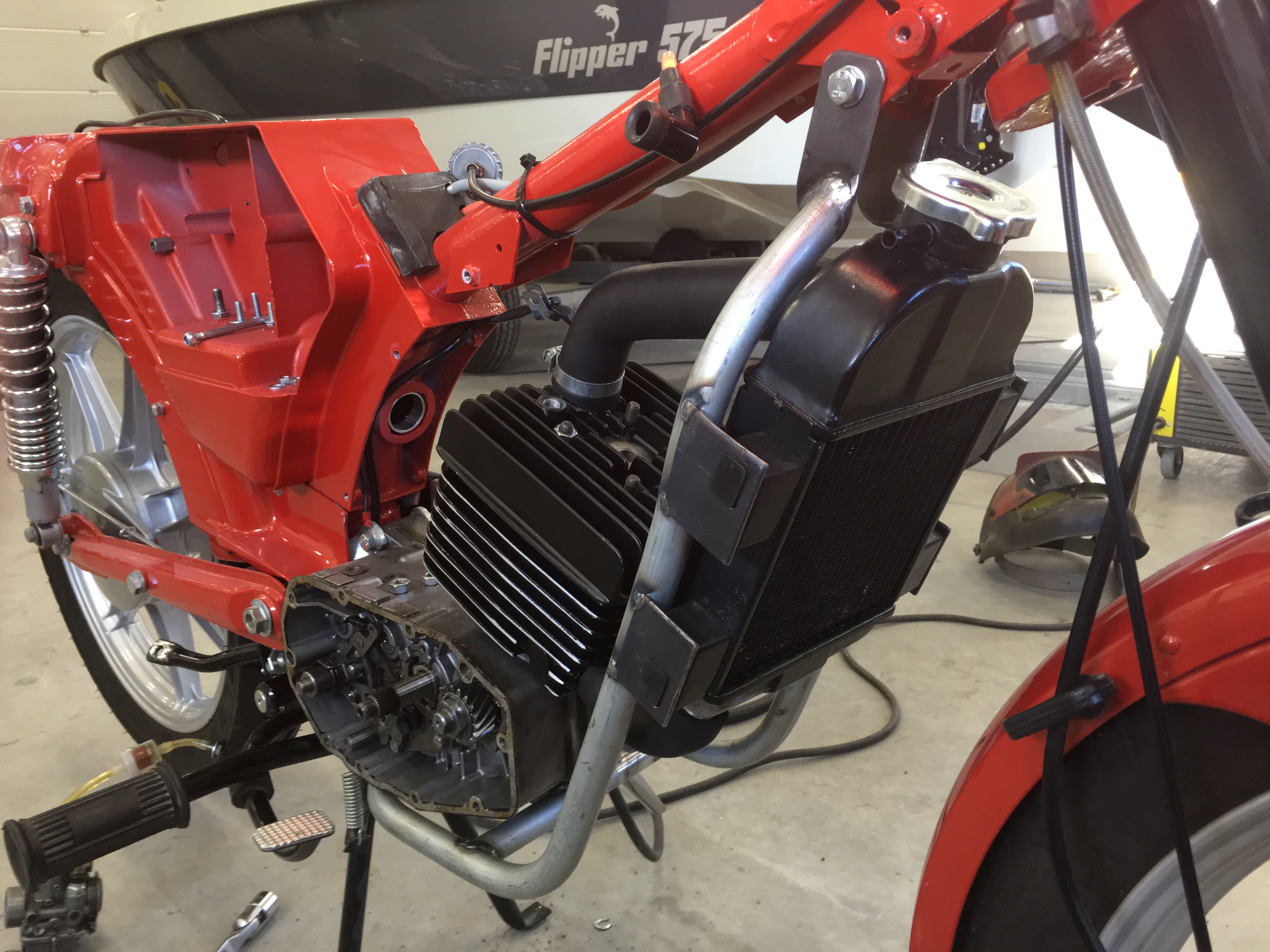

Nu har montaget börjat!
Ikväll har jag monterat rambågarna, kylaren och det nya motorblocket.
