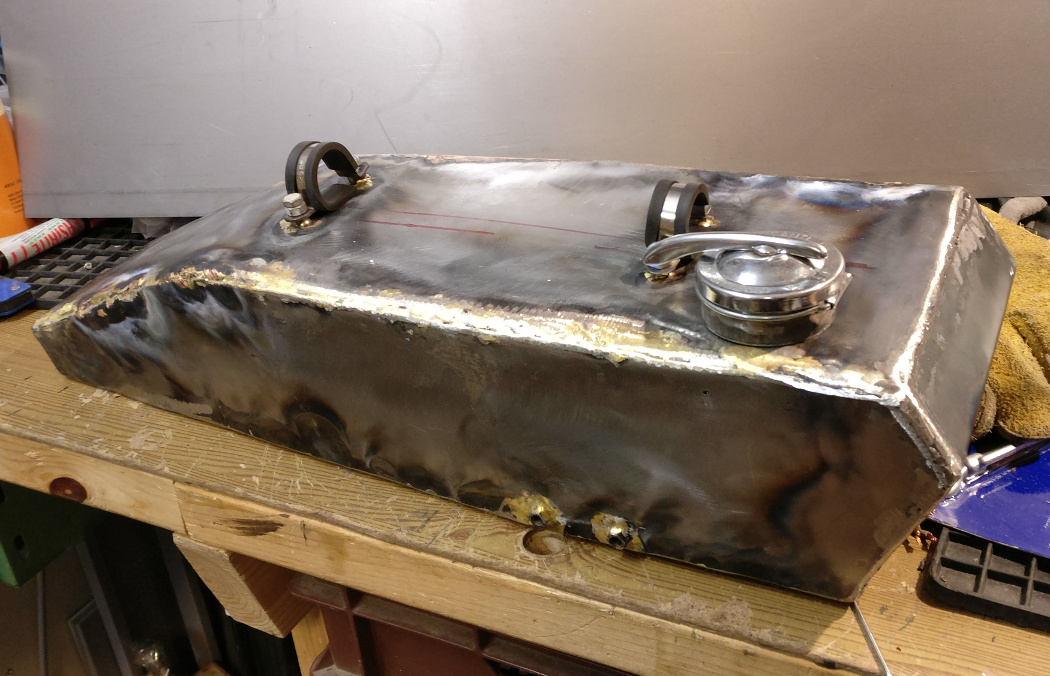

Tanken är nu "helt" ihopsvetsad (och -lödd). Jag lär inte få några pris för bäste svetsare men det blir bättre hela tiden! Tänkte försöka täta med mässinglod. Eller är det en jättedålig ide?
Tankfästen på plats.
Hur gör jag bäst med (framför allt) översidan som "slagit" sig? Den är lite inbuktad i främre delen. Är det lönt att försöka dra ut det eller ska jag fuska(?) och spackla? Skulle det kunna funka att värma och dra i fästet?
/Tomas

Du får krympa plåten med värme där den blivit deformerad. Finns filmer på hur ex https://www.youtube.com/watch?v=9QVulnvIUEM" onclick="window.open(this.href);return false;

Snyggt!! Kanske kan få bucklan till att ploppa upp om du trycksätter tanken med väldigt lågt tryck. En tryckreducering nerskruvad på noll sedan öka försiktigt. Tyvärr kommer bulan finnas kvar men som en förhöjning istället. :wink:

Tack för plåttipsen. Det är fortfarande lite buckligt men inget som man kan trycka in och ut...
