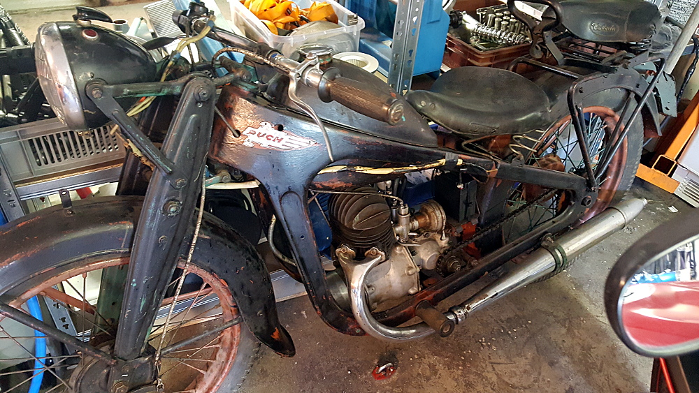

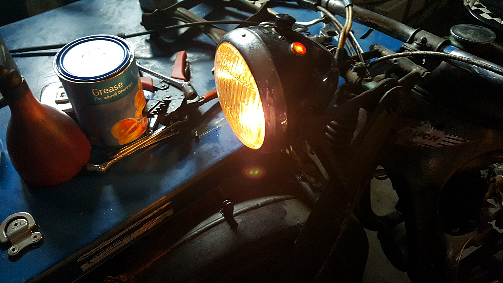

Puchen har fått service och startades i dag. Så i morgon blir det en provtur runt kvarteret :D
Den har 6 Volt minusjordat system och har förtjänat ett nytt batteri efter 79 år som inhandlades på Biltema. Som tur är hade de ett svart 6 Volt 6 Ah batteri och det gick att ta bort Biltemaklisterlappen :)
Det läcker rejält vid avgasflänsarna så de planades efter provstarten och fick nya packningar som klipptes till.

Nice ljud i Puchen..thumb_up thumb_up...Är det den med dubble kolv på en Y-stake... :?:
Re: Yamaha YZF R6 m.m.
Ja en sådan är det :D Det visade sig att den är tät och fin i cylindern och mycket lättstartad.

Läst om dessa motorer: I främre cylinderloppet finns insugs och avgasportarna och i det bakre öveströmmningsportarna.När motorn roterar kommer den bakre kolven hela tiden att gå före den främre kolven. Blandningen mellan färskgaser och avgaser blir mindre vilket ger hög effekt och god bränsleekonomi. Detta var som sagt innan den moderna vändspolningen var uppfunnen " Schnürlespolningen".
Ja de ska tydligen ha dragit lika lite som en vanlig moppe eller nästan i alla fall. Toppfarten uppgavs till hissnande 80 km/h så det måste ha varit stor nytta med dessa fordon. Min fick nya avgaspackningar och efter justering så går den riktigt fint. Bra komp och lättstartad som sjutton. Så det blev en tur runt kvarteret i dag och nu har den fått en egen plats i garaget. Den tar inte mycket plats alls och äter inget bröd där den står. Jag har gett 10 tusen för den och tycker att det känns väldigt bra med tanke på hur komplett den är och inget vanligt dussinfordon. Avgassystemet efter kröken är inte original men passar bra ändå.
Muttrarna till avgasflänsen var dåliga så jag satte dit nya brickor och muttrar som har legat i fosforsyra över natten för att de ska passa in med resten. Missade att göra så på förgasarmuttrarna. Det kanske kan tyckas larvigt men jag vill att det ska se orört ut.

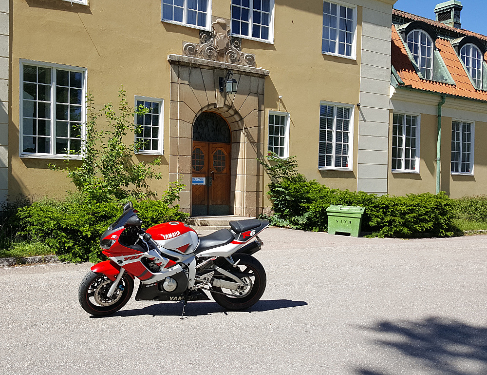

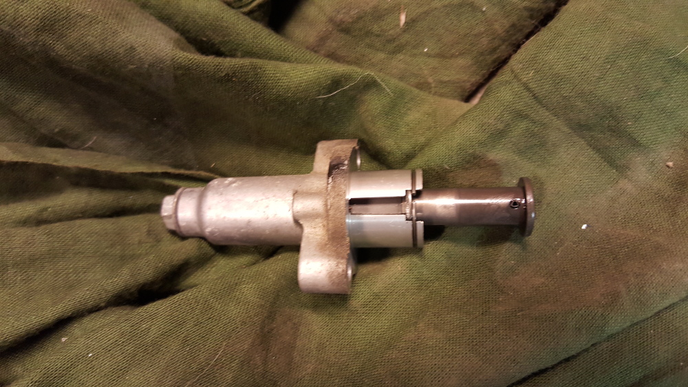

R6an har börjat rassla när den är kall vilket oftast beror på kamkedjespännaren på hojar när de har gått några tusen mil Efter att ha ökat förspänningen lite på den automatiska spännaren blev motorn tyst och fin igen.
