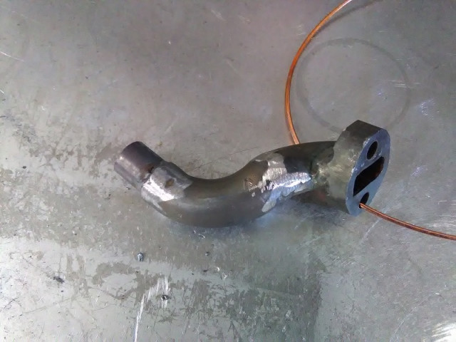

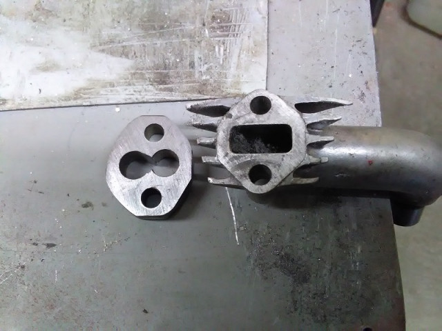

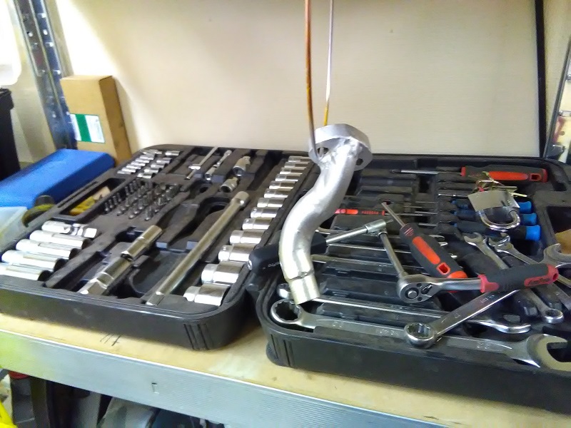

Nu är insuget påbörjat i alla fall :)
Thol
Inlägg: 132
Ort: Järbo
Re: Återfallsmoped med renoveringsbehov Apollo Motorette
Inlägg av Thol »

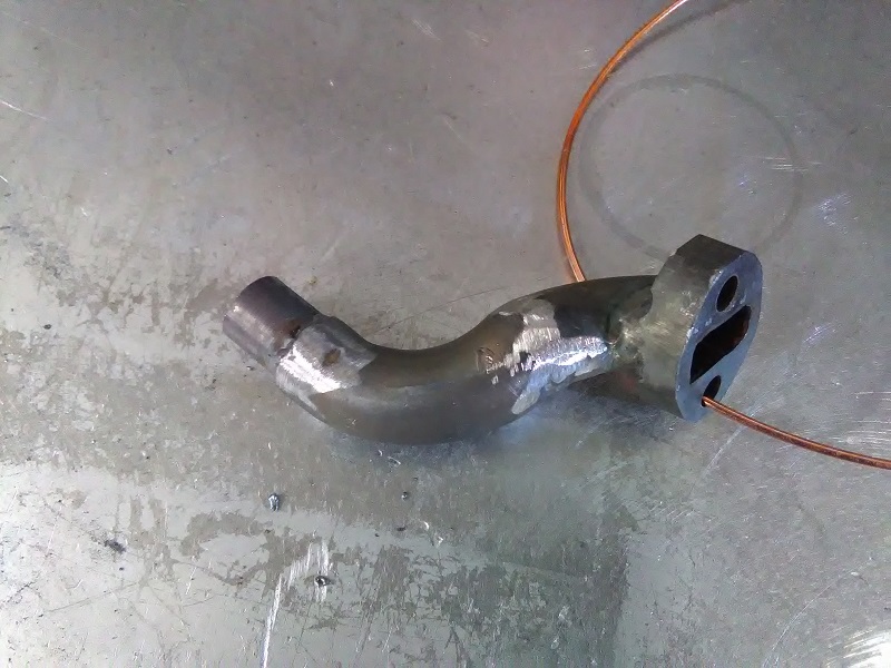

Nu är insuget svetsat och fått ett första lager färg.
Ser bra ut thumb_up

Insuget fungerar och ger lite mer kraft i motorn så nu får det duga. Jag fick även bort den värsta skevheten i bakhjulet så det duger med. Nu är det bara att jaga bort trollen ur förgasaren.

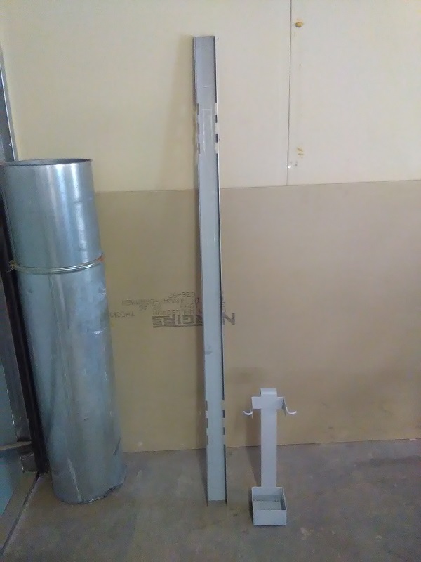

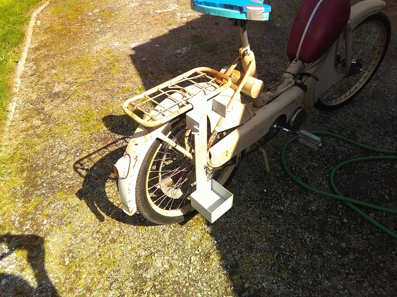

Jag har inte gjort ett skit med förgasaren men jag har börjat med en grej som jag ska hänga på mopeden för att få med en kampingstol under CCW samt ett ställ att hänga på bilens dragkrok för samma anledning :roll:
Det är dem 2 grejerna till höger det gäller alltså .
