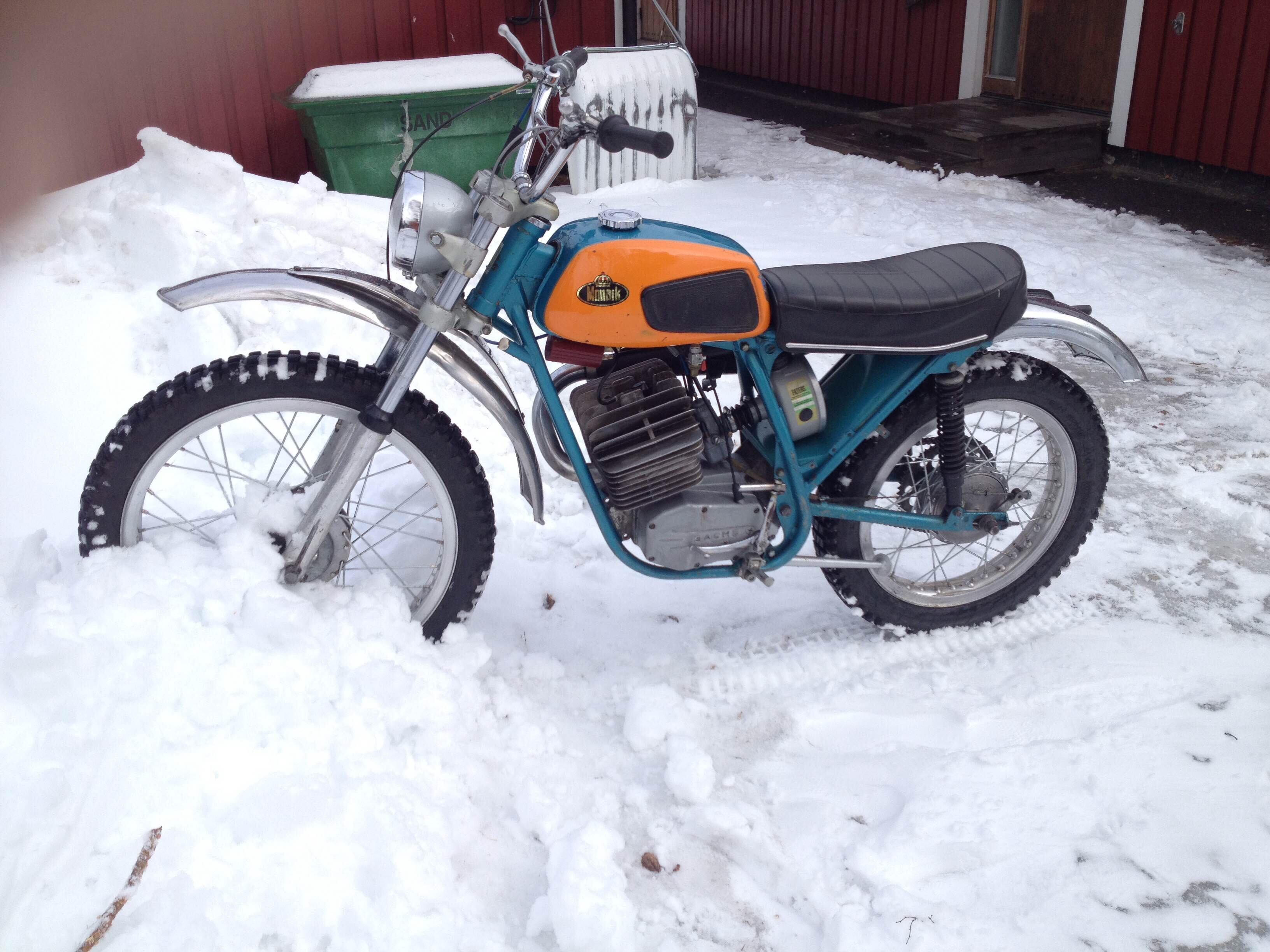

Var ute och provade crossen igår trots att det kommit mer snö.. Blir svårare såklart om man inte har dubb på.
Iaf så Verkar som den har fått mkt soppa bland annat, och gick inte alls nå bra innan gårdagen.
Försökte med att sätta nålen ett steg ner 3/5 och det gjorde stor skillnad! Så nu är det o vänta på barmark så det går finjustera och hoppas det går 100 då.

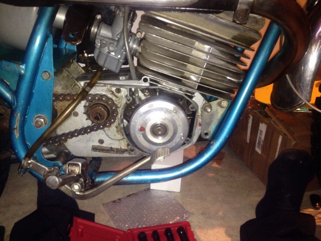

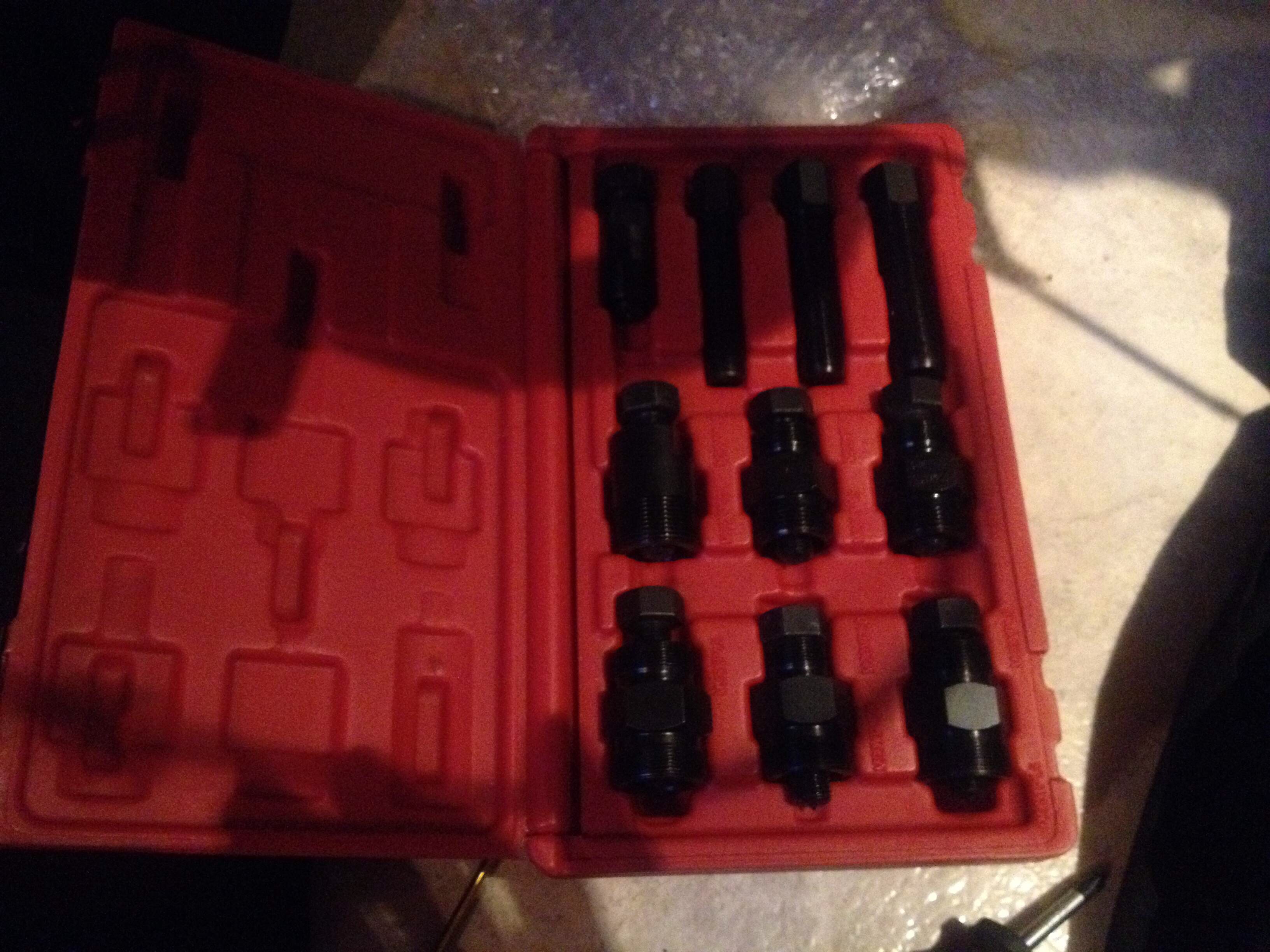

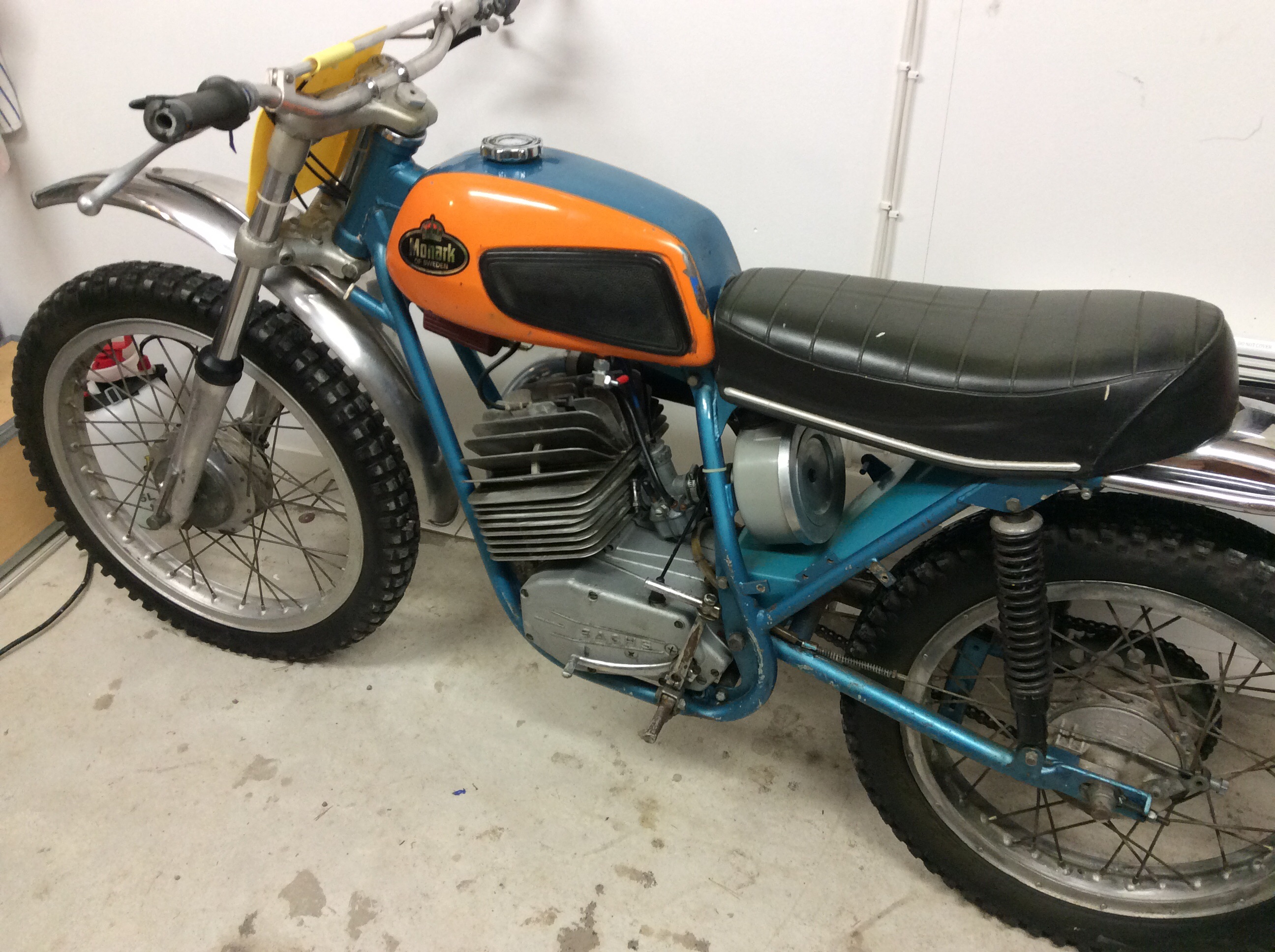

Jag fick för mig att jag skulle kolla tändning då det kändes att det aldrig riktigt tände till när jag skulle kicka igångsttssss o svårstartad som tusan! Jag köpte ett avdragar set på Biltema som verkar vara riktigt bra.
Provade med att "höja" genom att bara ett par mm vrida tändplattan!
Det vart skitbra, betydligt mycket bättre! går mkt bättre på tomgång och över hela registret!
Nu är det bara finjustera förgasaren för att få ut Max, ska ta mig tid i helgen.

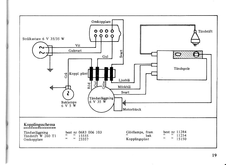

Å här är El-kopplings schemat...............

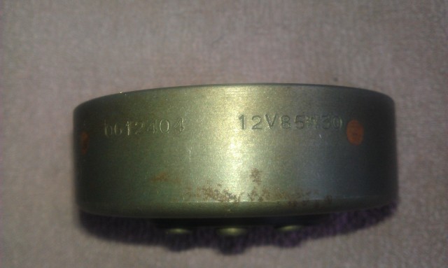

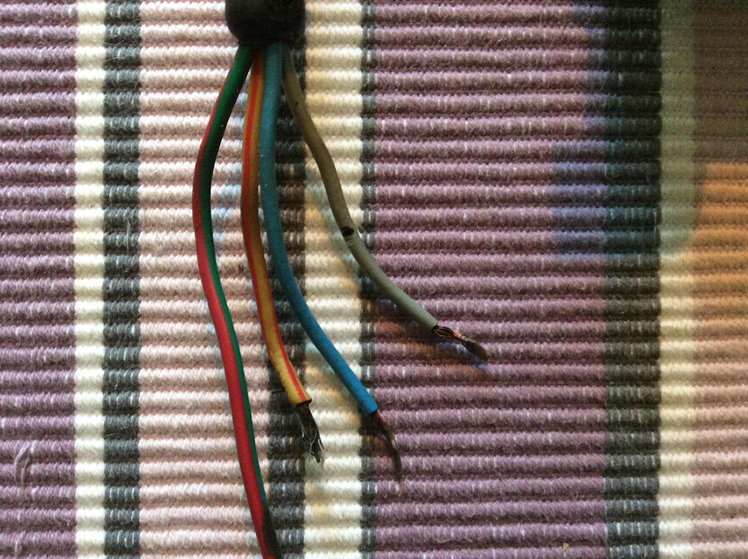

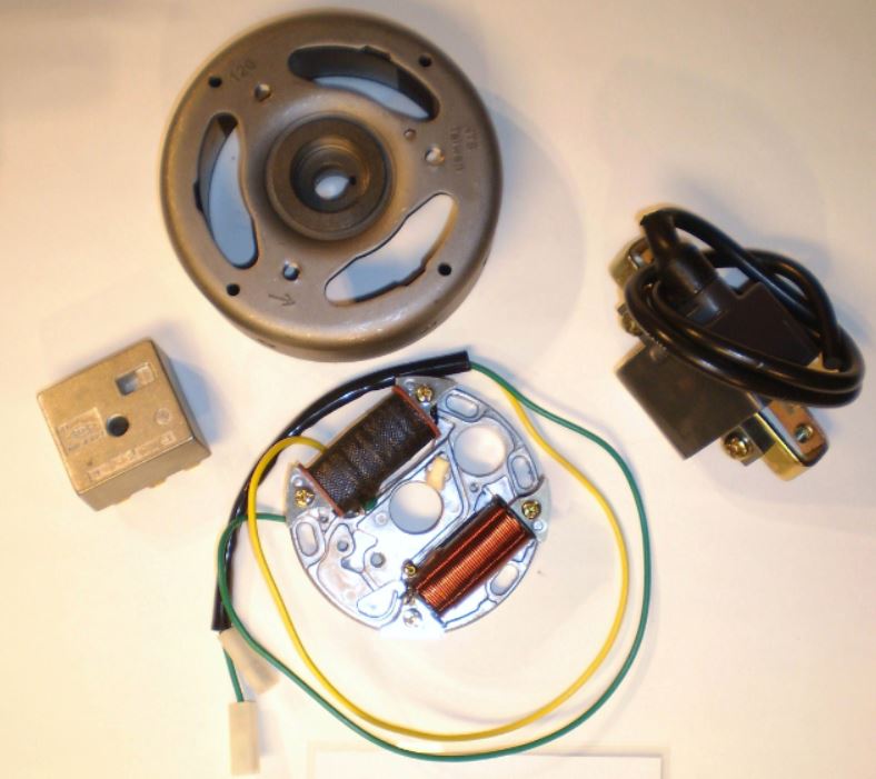

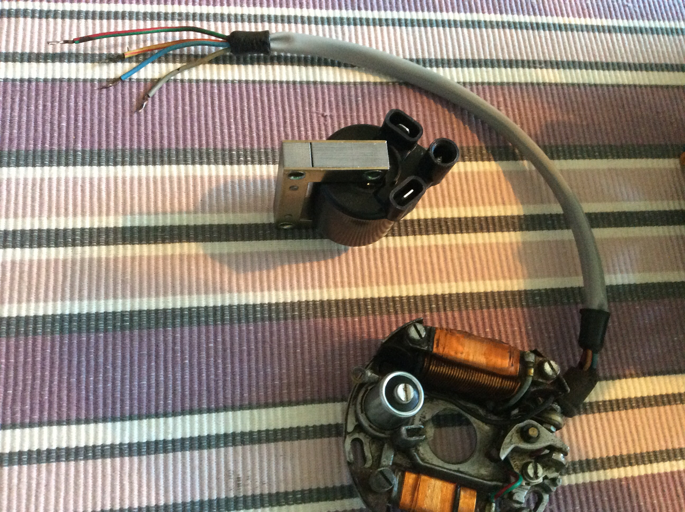

Tack billykid för all info! Det motoplat jag har satt inte original på denna -71, tror de kom 72? Men iaf så är det ett Bosch som är det korrekta, vilket jag också har. Saknar tändspole till det men har beställ av b lagerblad som jag får efter helgen. Så får se om jag byter då så jag kan koppla lyse mm. Frågan är om det kanske är ett bättre alternativ att använda motoplat, frågan är ju bara hur jag ska fixa lyset då... Ser ut som att jag har en svart och en grön kabel från tändplattan, vad betyder det? Hur får jag lyse enklast med det motoplat som jag har egentligen?
Nu vill jag få nån ordning på bakskärmen med, behöver bara få tag i mått för lampa mm.

HPI2 finns att köpa med rätt kona för din motor och för medurs rotation på svänghjulet. Då får du också tändkurva för 2T och en kraftig generator. Det fungera bra på en 125a men nackdelar är att svänghjulet är lite för lätt för att hjälpa runt motorn bra på låga varv och att deras lösning med få ljusspolar som inte täcker hela varvet gör att lyset blinkar så läge man inte varvar på ordentligt.

Själv har jag hittat naturligt vis ett Motoplat Special, ser ur lite som HPI. Ytter.diam: 100 mm 12V/85W klara lätt
en H4 lampa som jag själv tänkt använda på min SACHS Cross 50cc... 8)

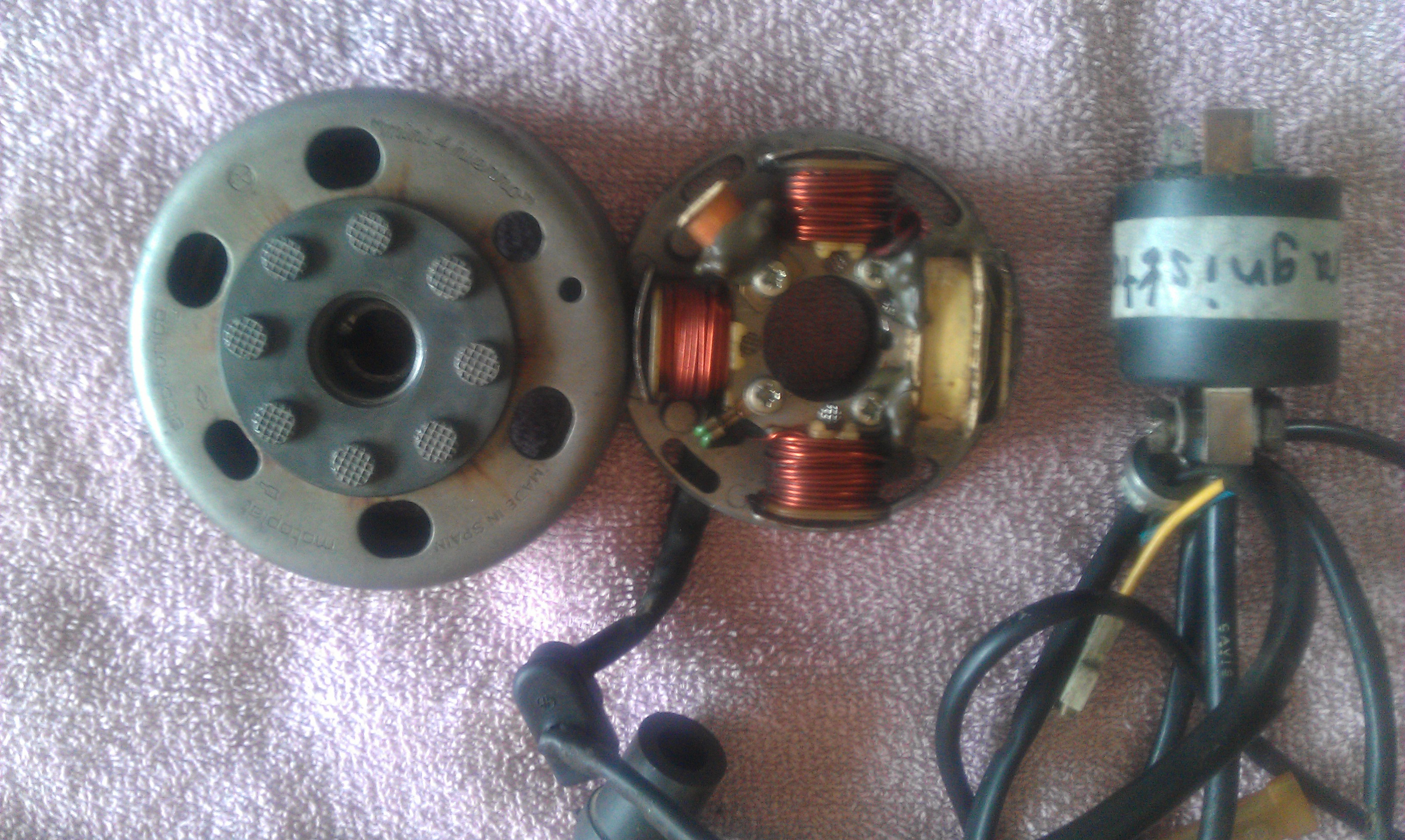

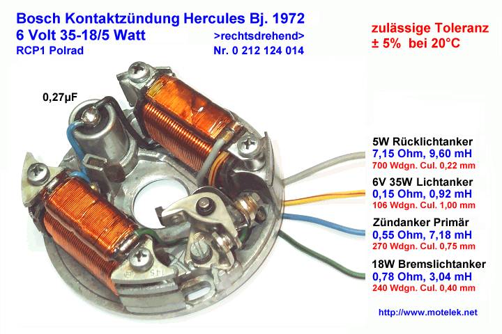

Så här är nog färgerna på kablarna original...Fyra spolar. 2 st stora + 2 st mindre 6V 35/18/5W
Gul/(Röd) = Lyse_____Grå = Baklyse____Grön/(Röd) = Bromsljus____Blå = Dödare + Tändning till T-spolen
PS grå-kabel går direkt till bakljuset. Här finns även Ohm tal blå texten om du vill kontrollera spolarn..
Bild...Nummer...Ohm
Ett beg. som jag har....syns kablarna tydligt...Bild_XXX.

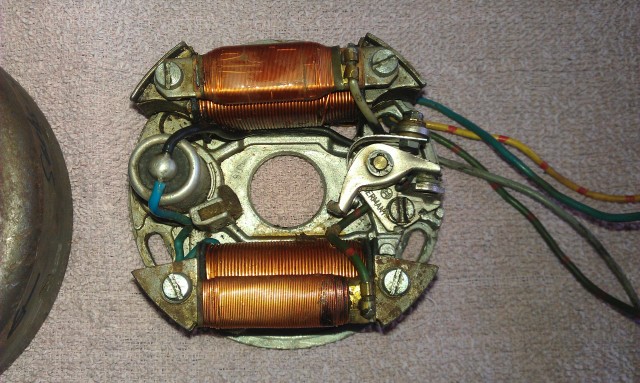

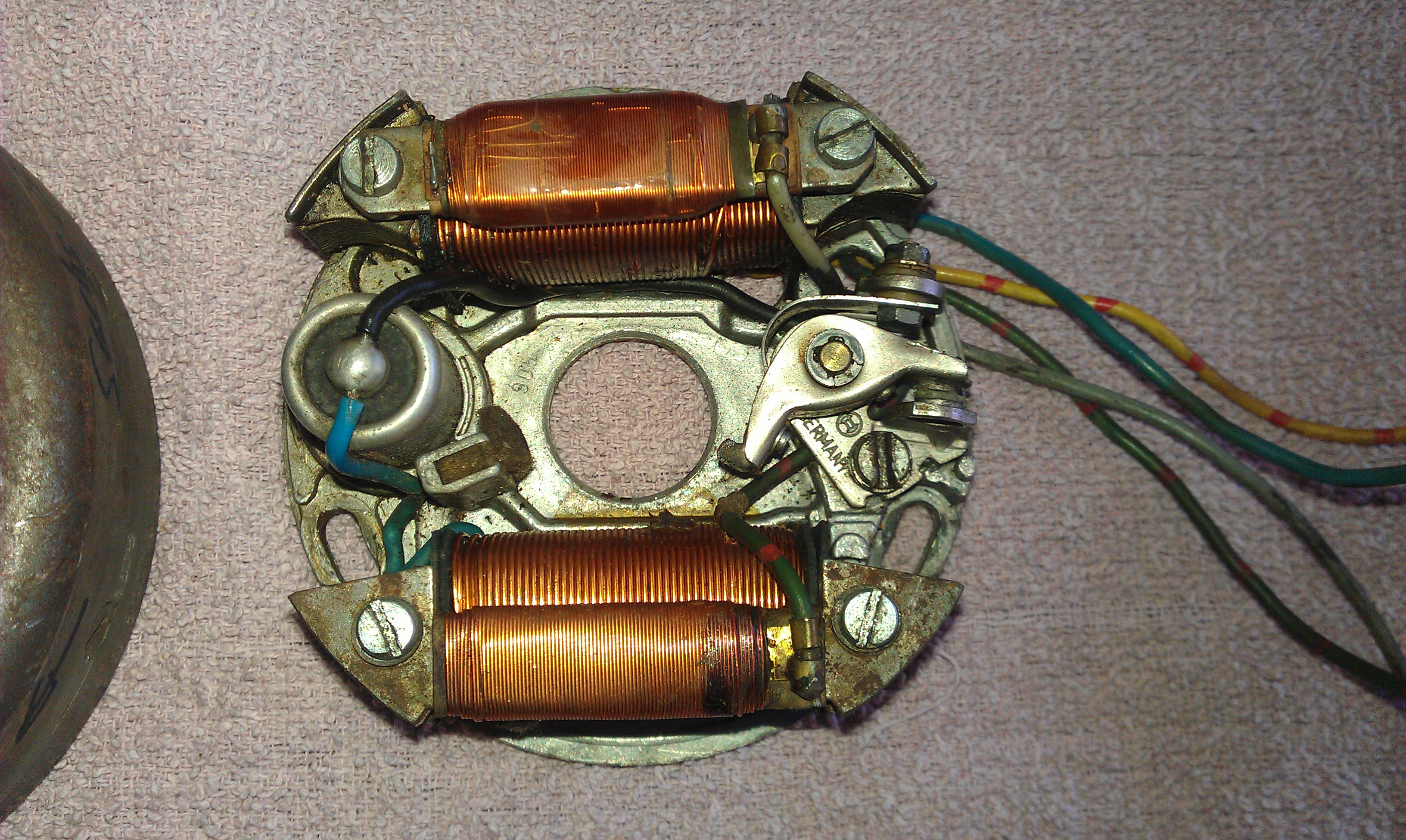

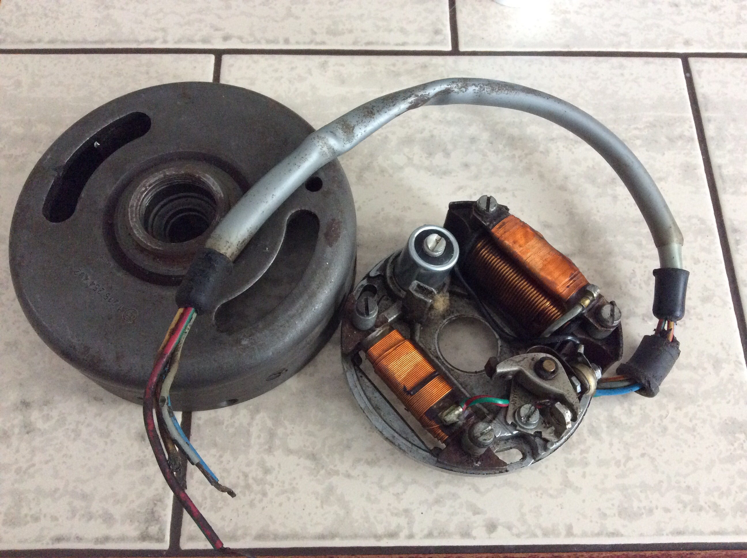

Hej! Nu tänkte jag be om din hjälp billykid! Jag har beslutat att byta till original Bosch tänsystem! Jag vill ju ha lyktan mm fungerande! sedan verkar den väldigt ojämn i tändningen mitt motoplat.. Har jag fått för mig iaf! Det jag undrar är hur ska jag koppla?
Vilka kablar ska gå till tändspolen osv. Jag har ingen omkopplare ännu, men verkar ha funnit en med original kabelstam, men det tar jag senare vad gäller lyse mm. Vill bara få den att gå någorlunda!
Kan du ge mig några tips billykid?
Mcb80ts
Inlägg: 218
Re: MCB 125 T
Inlägg av Mcb80ts »
Ser ju att mina frågor är besvarade ovan :lol:
Men jag har ju två "uttag" på spolen och förutom den blå, vilken andra ska vara där? Tacksam för hjälp!!

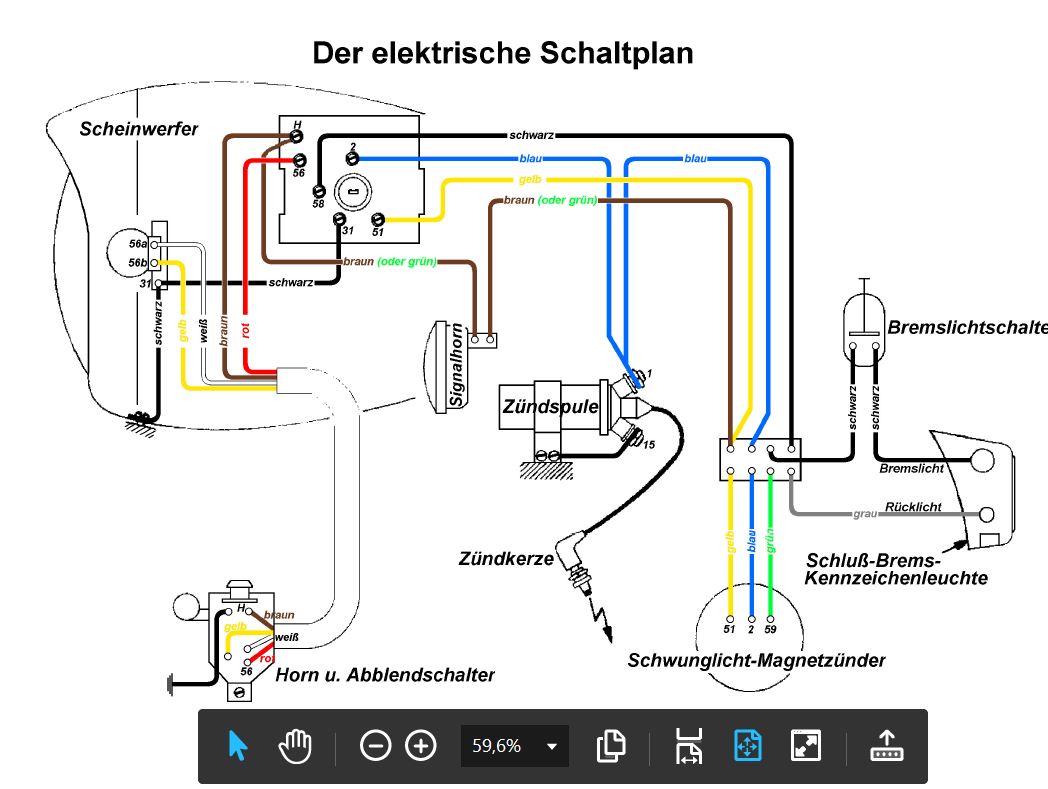

Re: MCB 125 T
Hallo!
Blå kabel tillpos.Nr1 på T-spolen. Andra anslutningen pos.Nr 15 till jord.
Enklaste och tydligt El schema från en Herkules K50. Monark har lika system, kable färgerna till T-låset/Strålkastare
kan skilja, du har troligen ej nått tändningslåset utan blå/kabel till dödar knappen. Hur enkelt som helst.... :wink:
Svårläst elschema....blå/kable hur den går....
Re: MCB 125 T
här har ju någon varit och bytt minst två kablar. så här bör du ju följa kablarna, och se så dom går till rätt ställe.
den blå bör gå till brytare/kondensator/generatorspole.
den grå till den minsta ljusspolen.
sen skulle det varit en gul till största ljusspolen,
och en grön till mellanstora ljusspolen.
