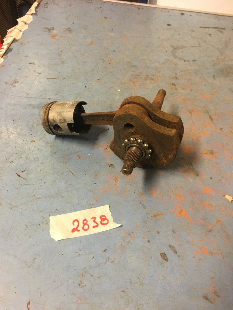

Den veven tror jag är fullt räddningsbar. Ms50/51 vevarna ser ut så med längsgående urfräsningar som på bild kan förväxlas med ett misshandlat krysskilspår. Och jag tror att ett sådant fräst spår ger en synvilla om att konan är bruten. Jag skulle börja med att slipa in veven mot svänghjulet med carborumdum för att bedöma kondisen på konan. Stora, runtomgående, nedmattade ytor tyder på god anliggning. Sen gängar du med det närmsta du kan komma. Kan du tillverka en mutter med M9x1 så kör på det. Hur ser lagerytorna ut på veven? Är nog mer intressant att veta.

Är osäker på att lägga en massa jobb på den, var rätt rostig från början.

Någon som vet, har MS 50 samma vevaxel som MS 51?
Inlägg: 6419
Re: Viktoria renovering
BertR skrev:Någon som vet, har MS 50 samma vevaxel som MS 51?
Jo, det är samma.

Nu hittat en vevaxel på Tradera, ser ut att vara rätt men byta nål/ rullager i vevstaken är det någon idé att ens försöka.
Bert
Inlägg: 6419
Skönt det ordnade sig med den där grisen säcken du köpte :wink: Byta bara rullarna i storändan brukar sällan löna sig när det ser ut att vara så mycket rost, behövs nog en sats som i fallet med min HMW motor. Men man vet aldrig innan man pressat isär och kontrollerat.
