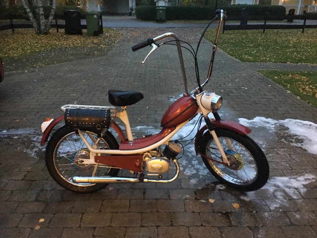

Lindvalls Compact 1252 -78
Re: Lindvalls Compact 1252 -78
