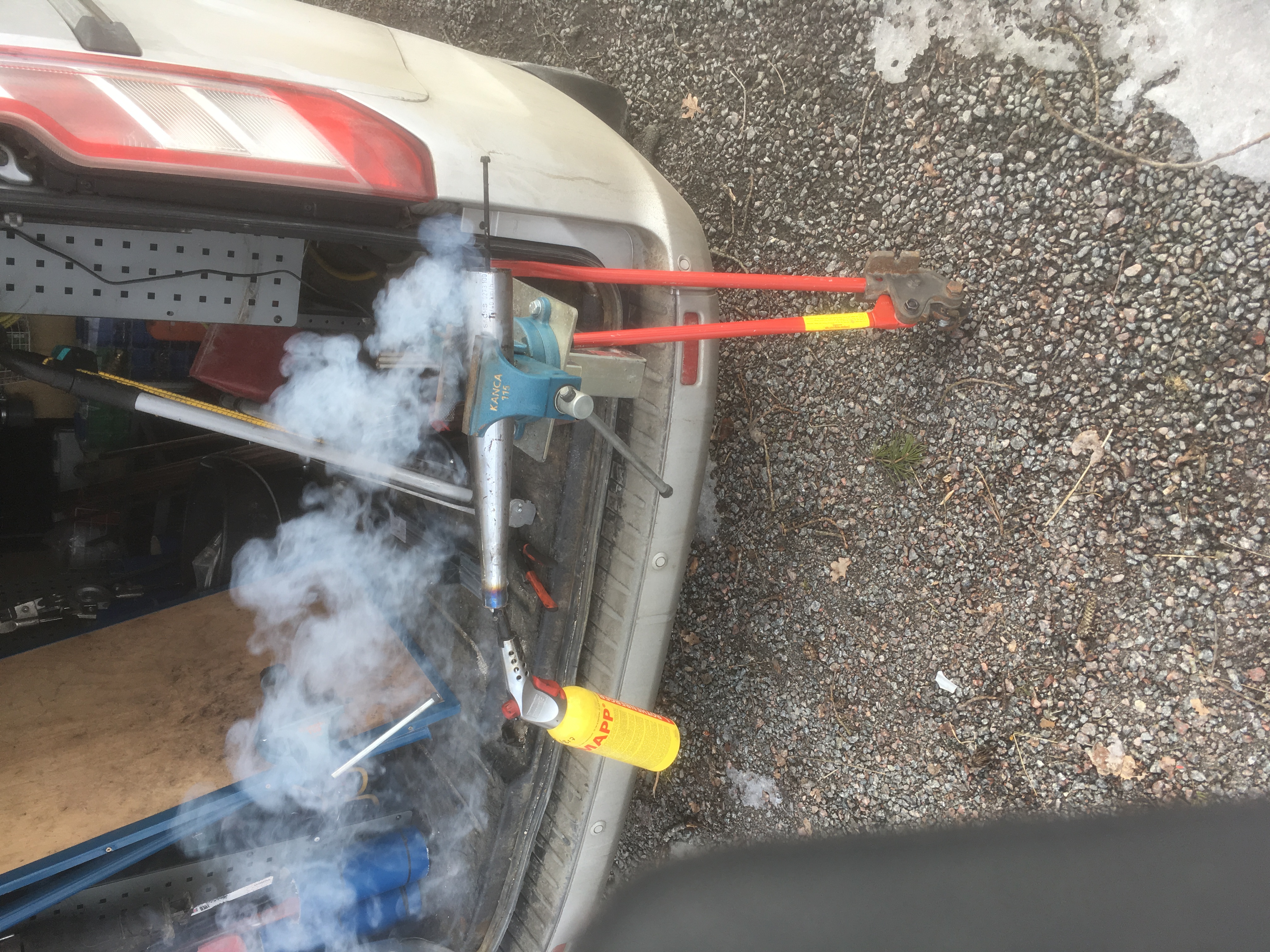

Jag fick isär avgassystemet. Nu blir det utsotning.

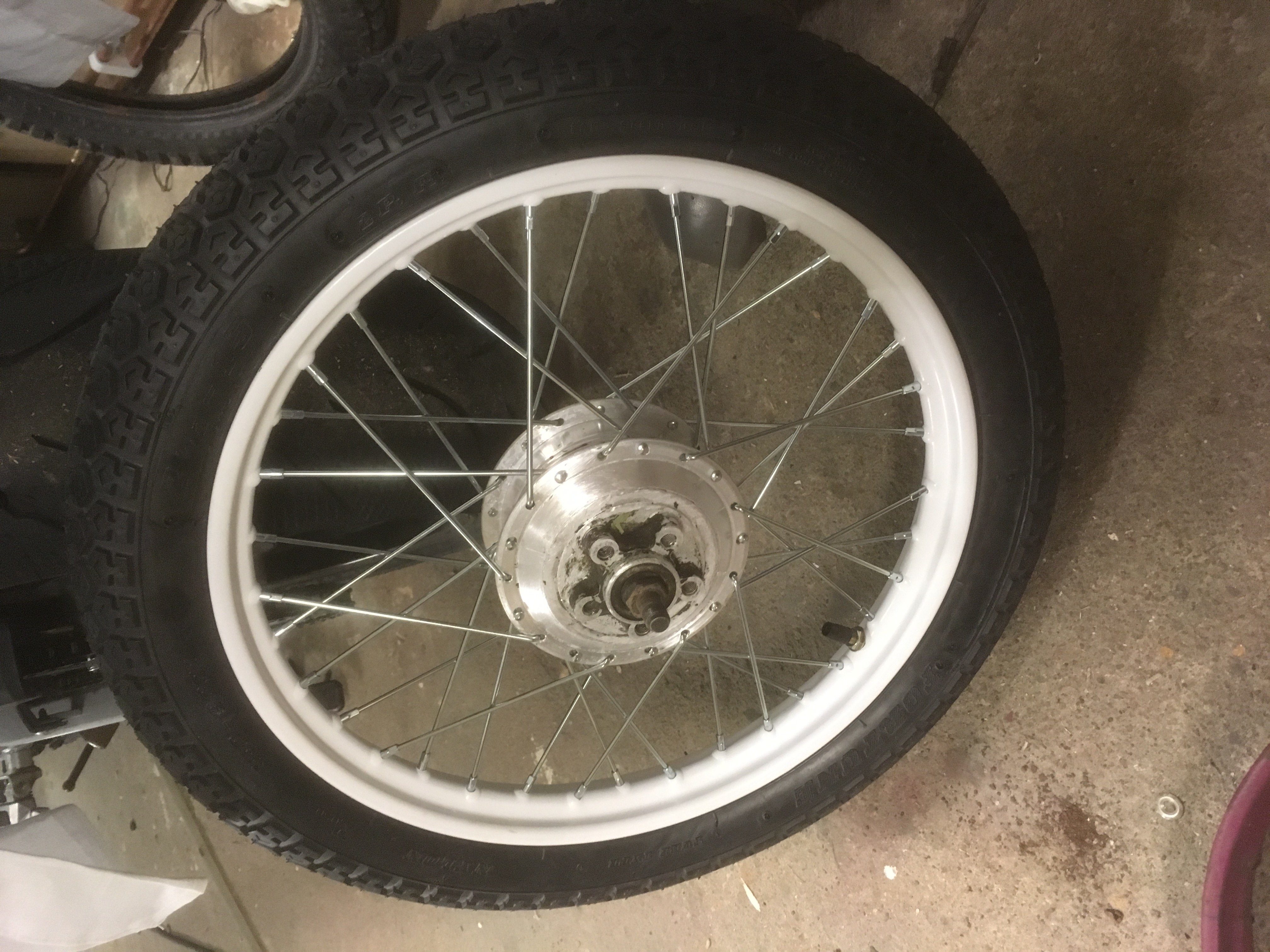

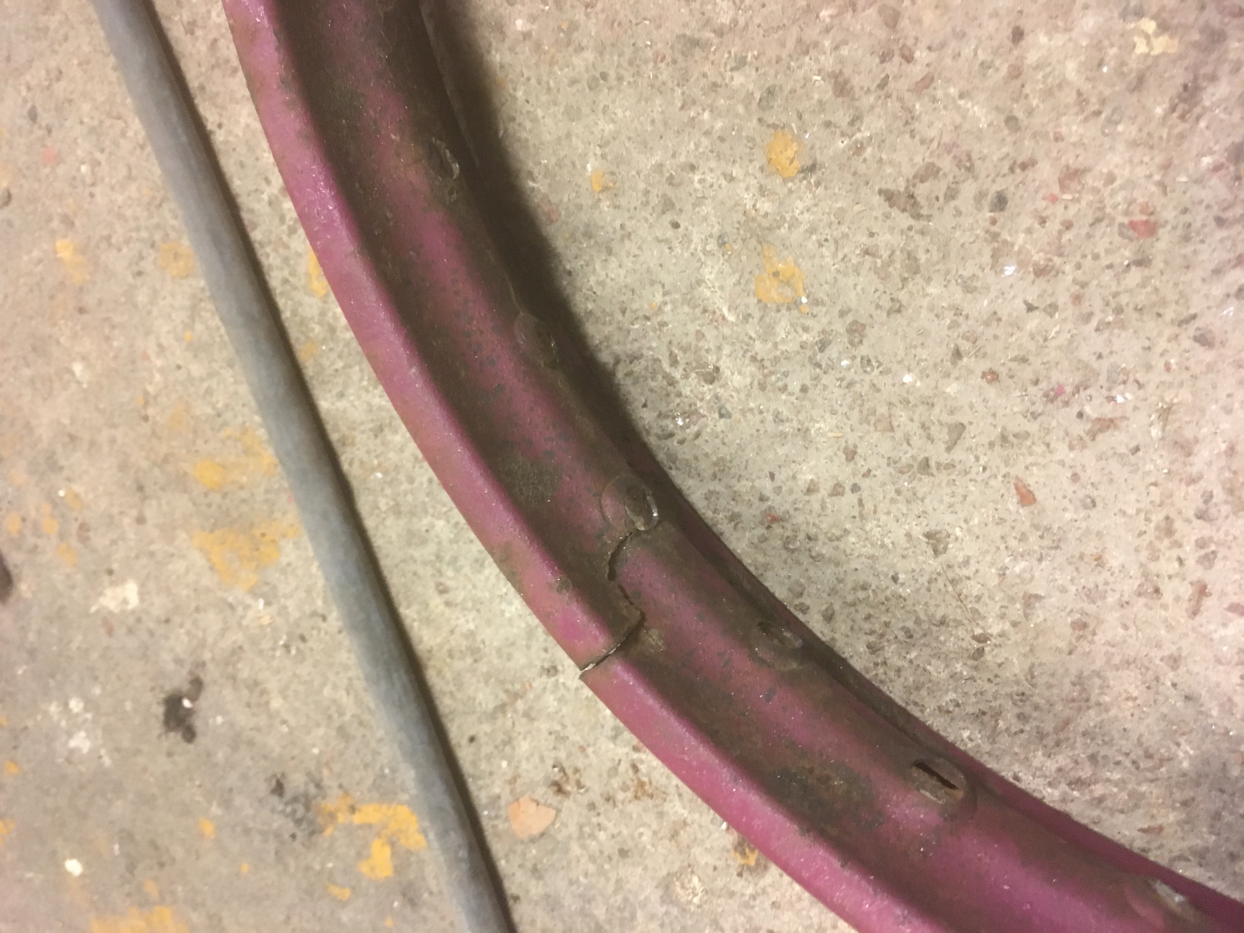

Gamla bakfälgen var riktigt dålig. Sprickor på flera ställen och rostig.
toto
Inlägg: 65
Blev medlem: 17 mar 2018, 20:49
Re: Flakmoped 1189 Renovering
Inlägg av toto »
Originalnavet återanvändes och fick nya ekrar samt fälgbana. Skaplig skillnad. Nytt fälgband, slang, däck och bromsbackar.

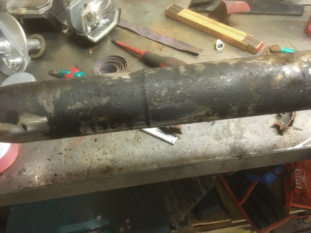

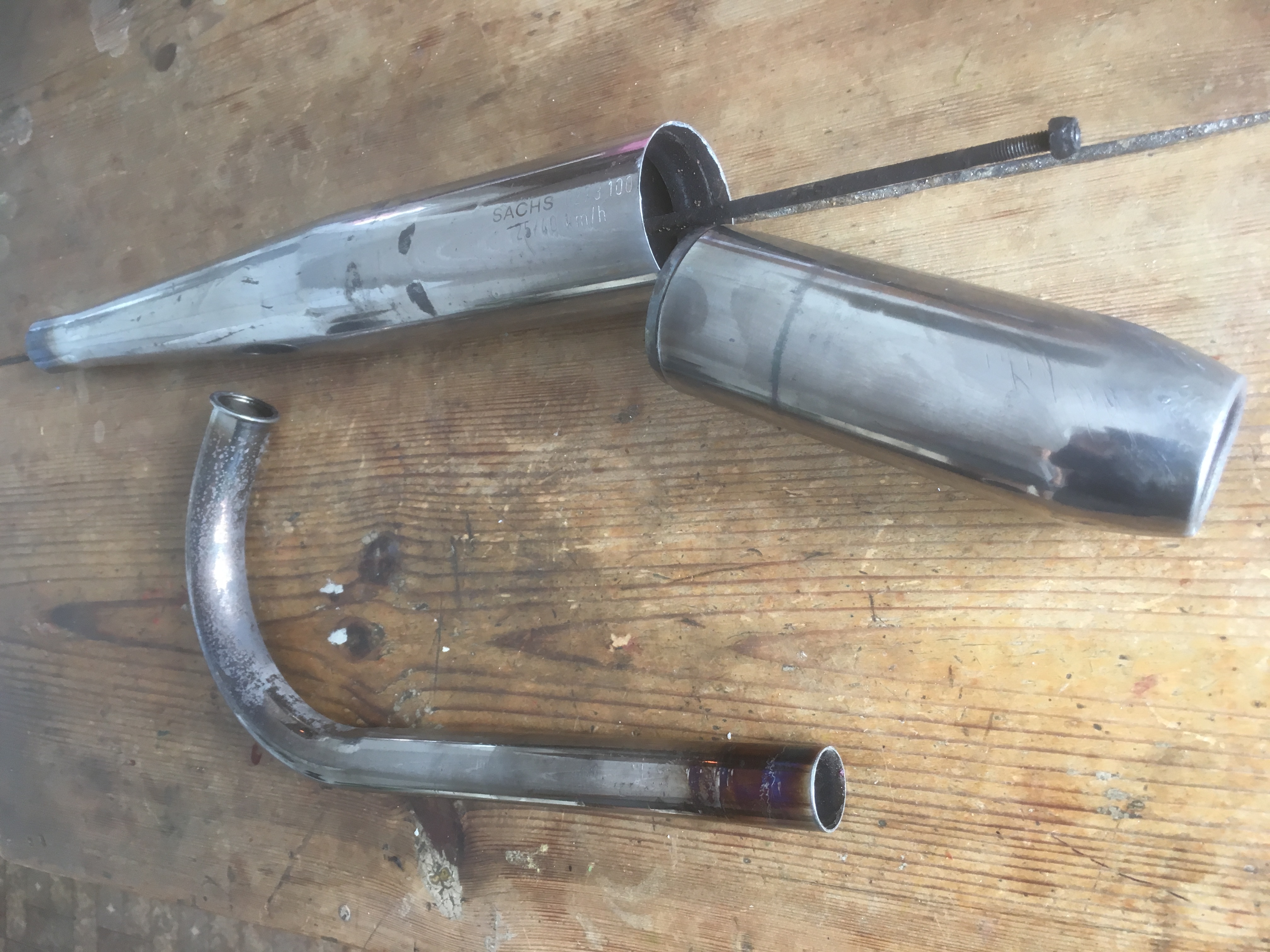

Avgassystem före...

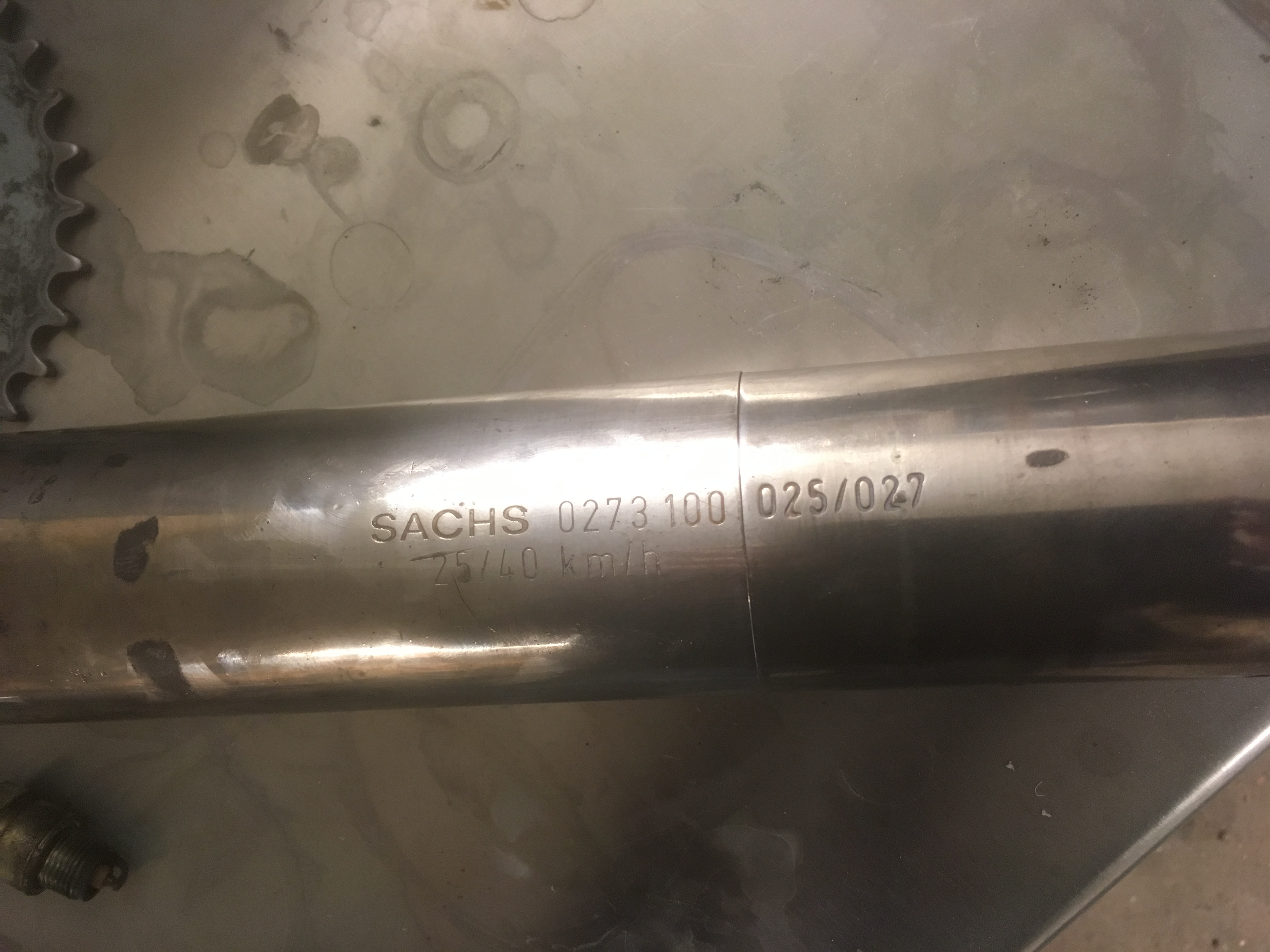

Avgassystemet visade sig vara hyfsat fint under all sot och lagårdssmuts.
toto
Inlägg: 65
Inlägg av toto »
Antagligen originalsystemet. Jag byter 28mm muttern mot en 28/32 reduceringsmuttet så kan jag använda systemet mot 60cc cyllen.
jag är lite tveksam att det där är originalsystemet.
är den så ny så den är byggd av Norsjö?
jag skulle gissa att det är en nyare original reservdel.

erlan skrev:jag är lite tveksam att det där är originalsystemet.
Hej erlan, det är orginal. Har en sådan på brorsan 15års moped. De va en av de sista som gjordes. Finns flera olika fabrikat/modeller som dem provade pga olika anledningar.. Har 4 prototyper hemma. Dock är det bara denna modell utöver den vanliga som kom med i produktion.

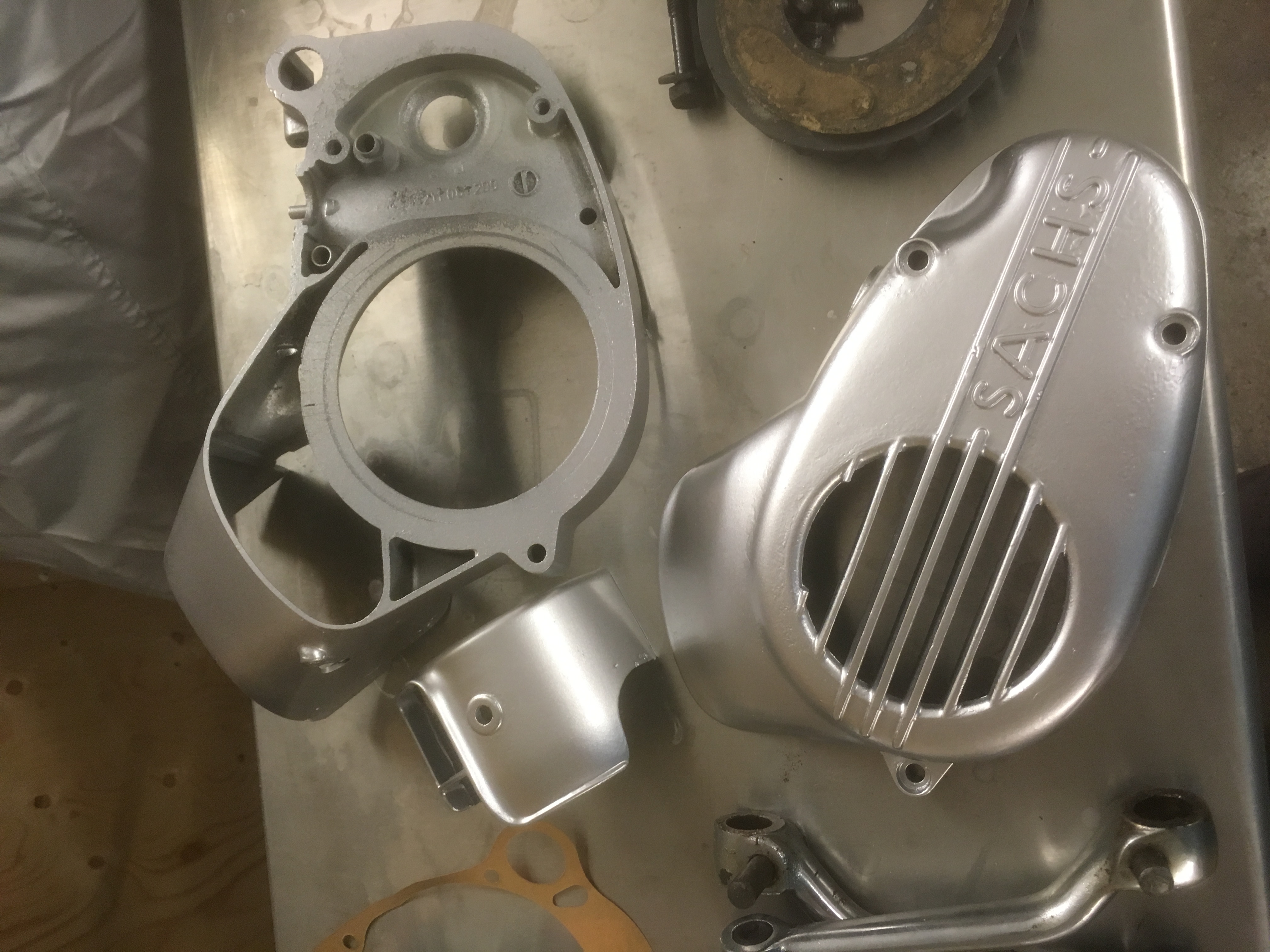

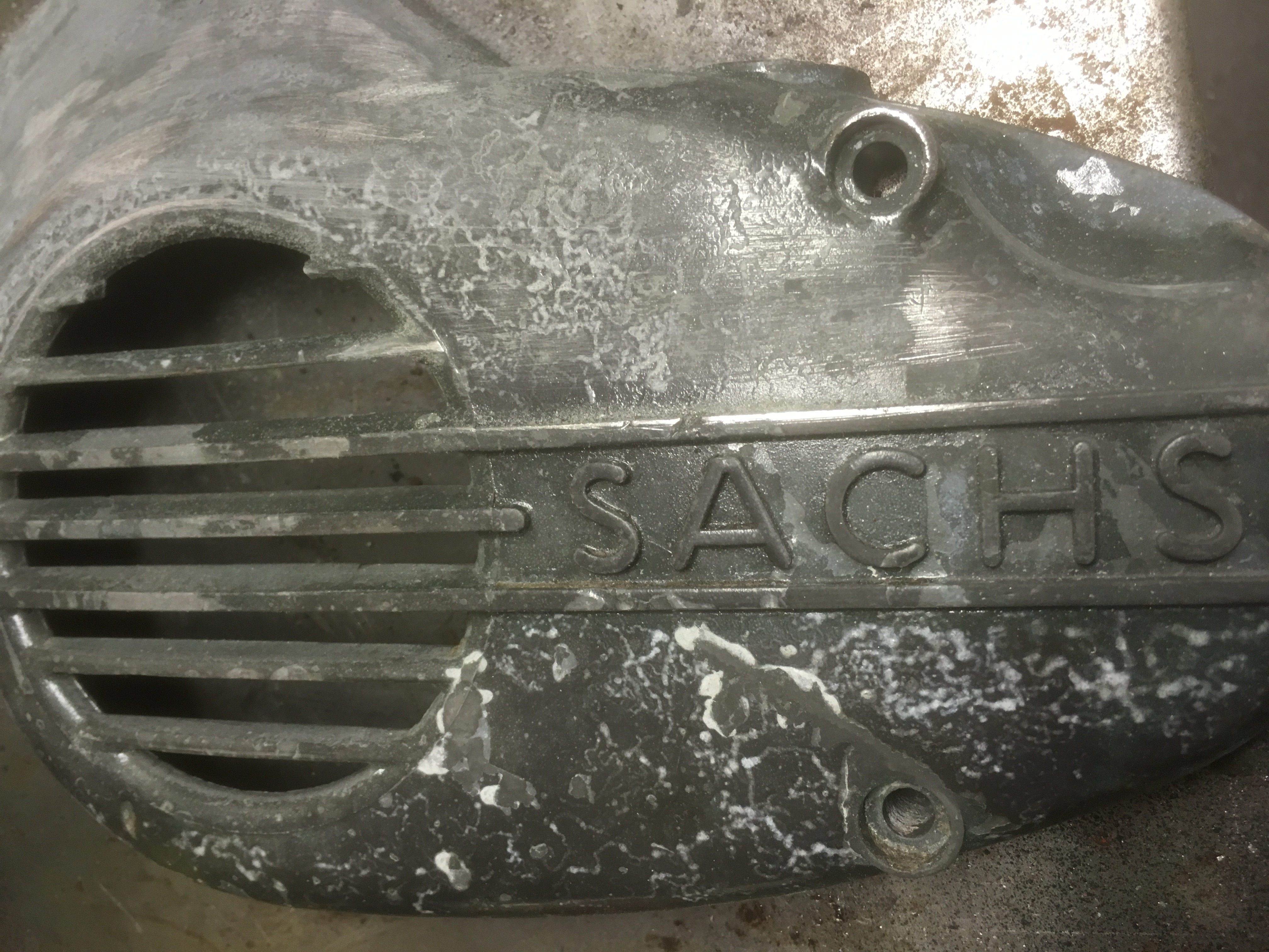

Fläktkåpa före behandling...
toto
Inlägg: 65
Inlägg av toto »
...och efter.

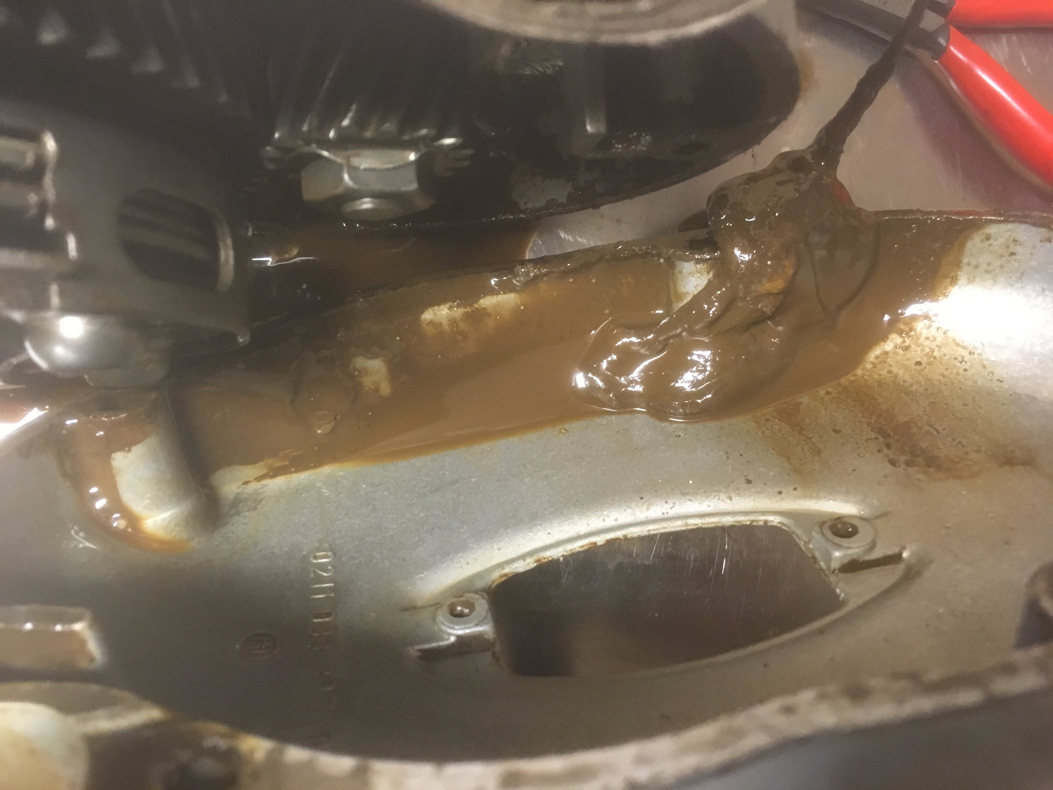

Efter att jag tog bort kopplingskåpan och upptäckte nåt oidentifierbart objekt så beställde jag en renoveringssats från ettans på en gång.
