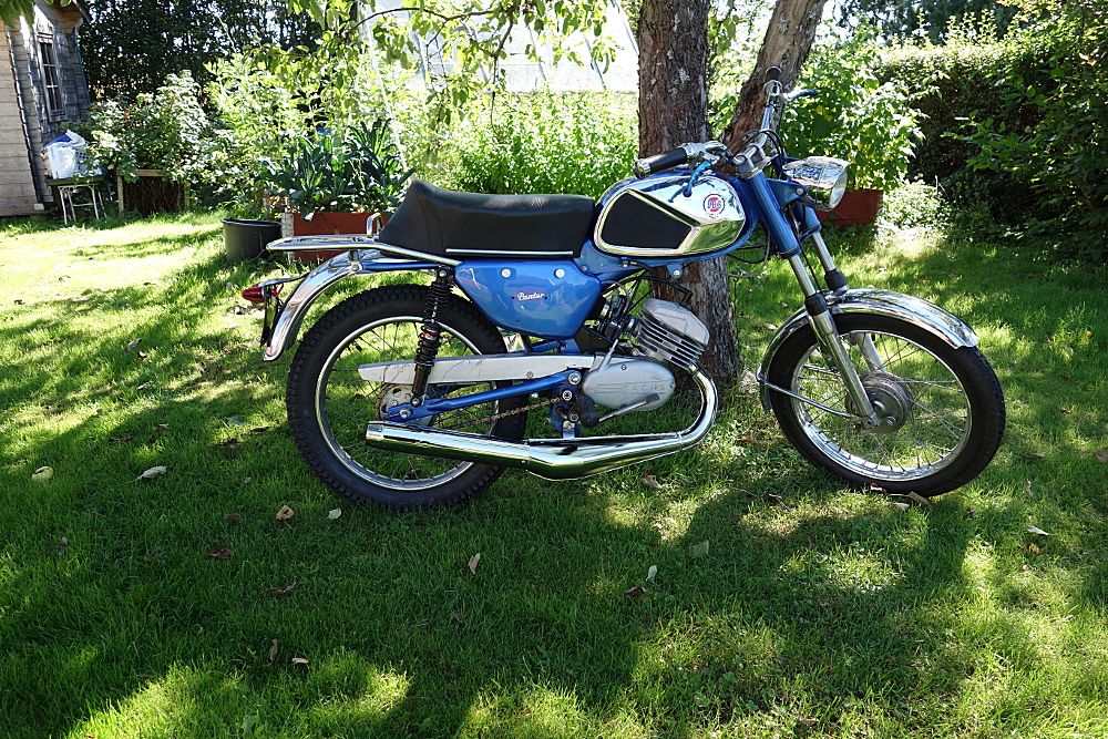

Nja det där avgassystemet är bara provisoriskt tills jag fått hem ett orginal system. Det lever om alldeles för mycket i min smak. Men annars funkar det OK även i kurvorna. Tror fotot ljuger lite. Tippset om insugslösning va mycket bra, den tackar vi för thumb_up . Man kan väl även ta bort material på banankåporna och ha dom ditskruvade?

av Hasse
Micke S skrev: Ja som en Hedlund/Albin motor fast värre :D
Ingen ljuddämpare på bilden du la in på Monarken med Albinmotorn, skönsång :thumb:
