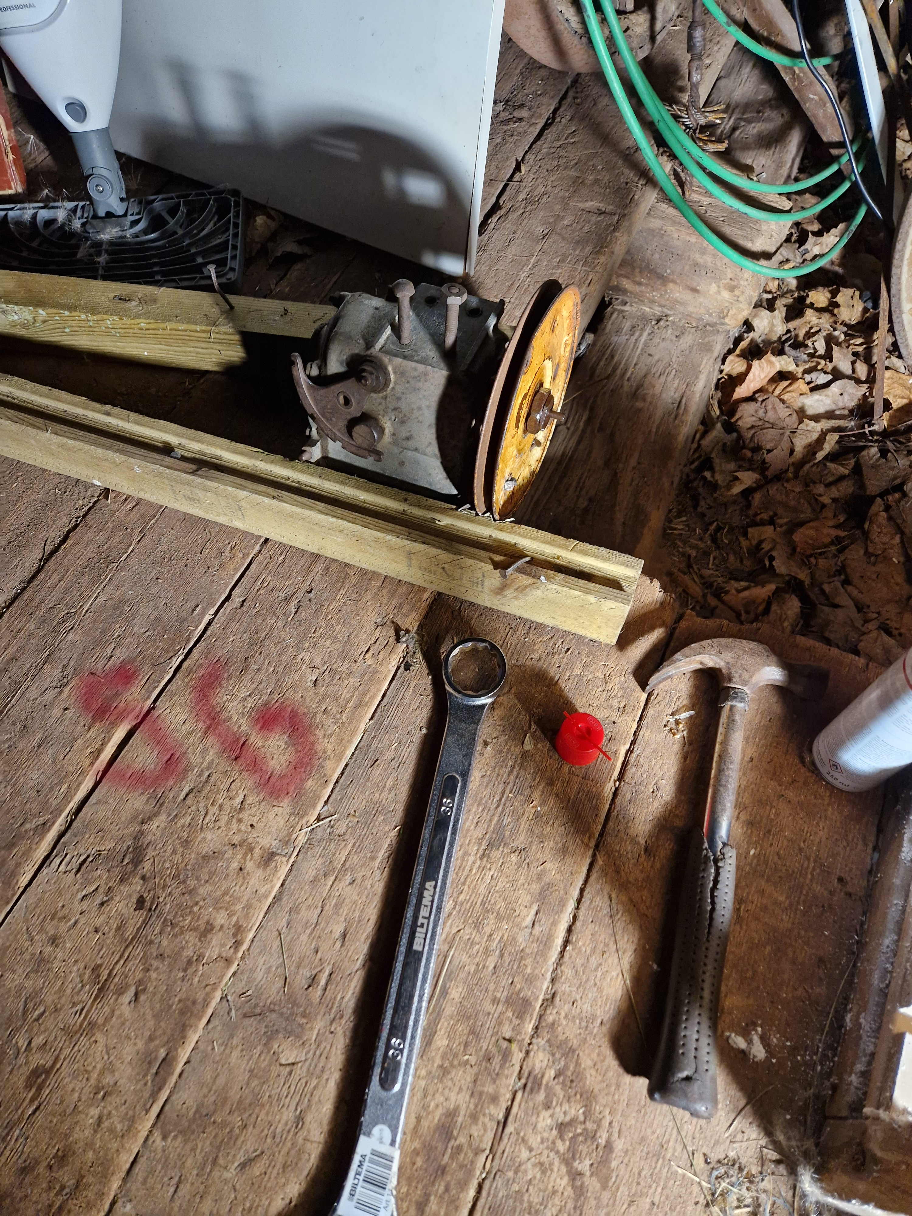

Har varit gård bestyr och motor relaterat efter mörkrets inbrott. Igår blev bara NV5 och delar som fick hoppa in i Källarens garage. Men idag var det dags att ta tag i att få loss remhjul ifrån min 3 växlade Indian låda.
Börja med att spika fast 2 bräder som skulle fixera växellådan. emot en kant i ladan. Sen i hål i rem hjul spika massa i balk under lad golv.
241027 ESGEE försöker få loss mutter satyg med spikat 2 bräder och 4 spik i remhjul.png
Och block nyckel dra satan, lossna ej. Dränkte allt med w40 mm men nä. Sen blev det våld och tog hammare och banka satyg på block nyckel. Lossna ej och allt lossna tillslut, siter verkligen som satan. Nästa helg blir det värme(barn hade snott gasolvärmaren) för då ska aset loss

ESGEE skrev: 27 okt 2024, 21:36 Har varit gård bestyr och motor relaterat efter mörkrets inbrott. Igår blev bara NV5 och delar som fick hoppa in i Källarens garage. Men idag var det dags att ta tag i att få loss remhjul ifrån min 3 växlade Indian låda.
Hm drar du åt rätt håll?
För den är väl vänstergängad..
Ser ut som du har dragit åt detta hållet på virket, nyckeln borde sitta mot slangen och ett par rejäla slag så borde den lossna.
Inlägg: 2274
Yes, gjorde jag. Där av värme är nog det som behövs. trots banka duktigt så den lossna.
