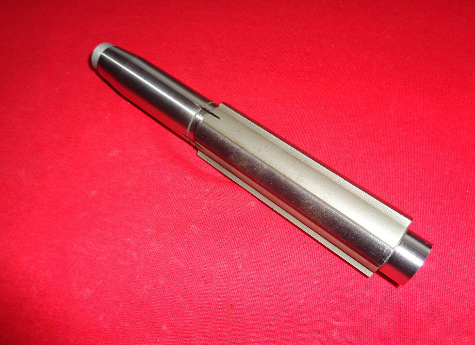

En ny tillverkad axel är ändå 3000kr så den vägen vill jag ej gå, vill ju ha patina helst.
Ha en ny fin axel på en fin härjad hus skulle se fel ut, ha nyare saker i som ej syns fine men den axel syns apa på kopplings sidan.

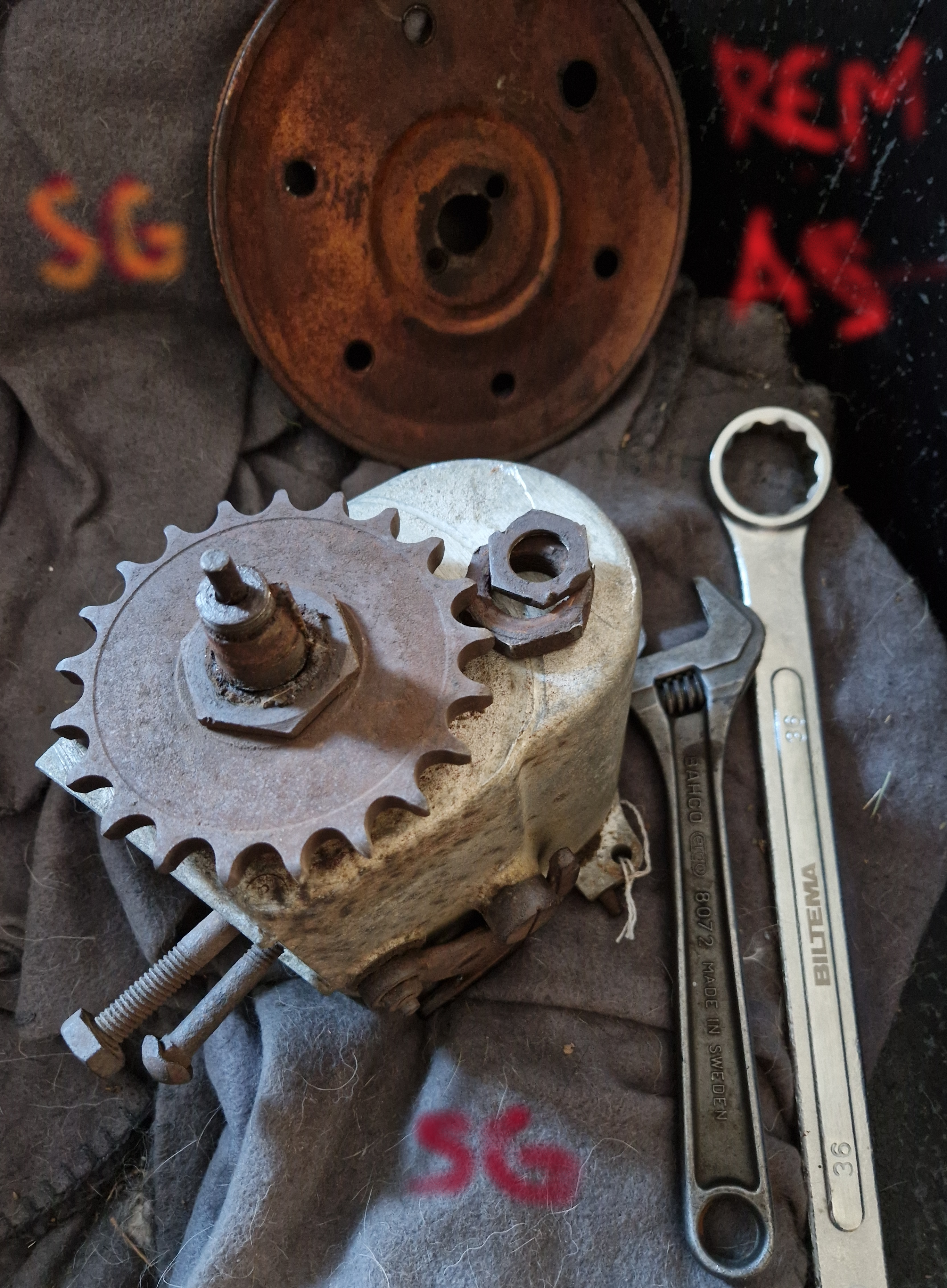

Hade torkat bort WW40 osv, dränka i cola förra helgen. Idag Colan var borta, drag satan inget loss, pensla på lite grafit rostlösning och vänta i 30min.
241102 ESGEE har äntligen fått av remhjul och nu blivit osäker på om rätt låda för koppling blir googla skiten ur.png
Sen var det bara att loss med en skiftnyckel. Nu har jag två muttrar en stor och en liten samt en kil på axel vilket borde betyda koppling. Blir att gooogla satan ur detta nu.
Inlägg: 3557
Innan det det hela kunde man inte ens se att det var 2 muttrar, men idag såg man det. Cola och ev guck brukar lösa om man låter det verka lite. Inga skador på gods vad jag ser.

Grattis, ja det var ju inte konstigt att det satt fas då.
Chansningen gav resultat då lådan var helt rätt ?
Nyfiken fråga var det vänstergängat?
Inlägg: 3557
Tackar. Ja det var vänster gängat. Nu är det att lista ut vilket år det är på Växellådan, är ju samma hus men sen ser de olika ut genom åren.

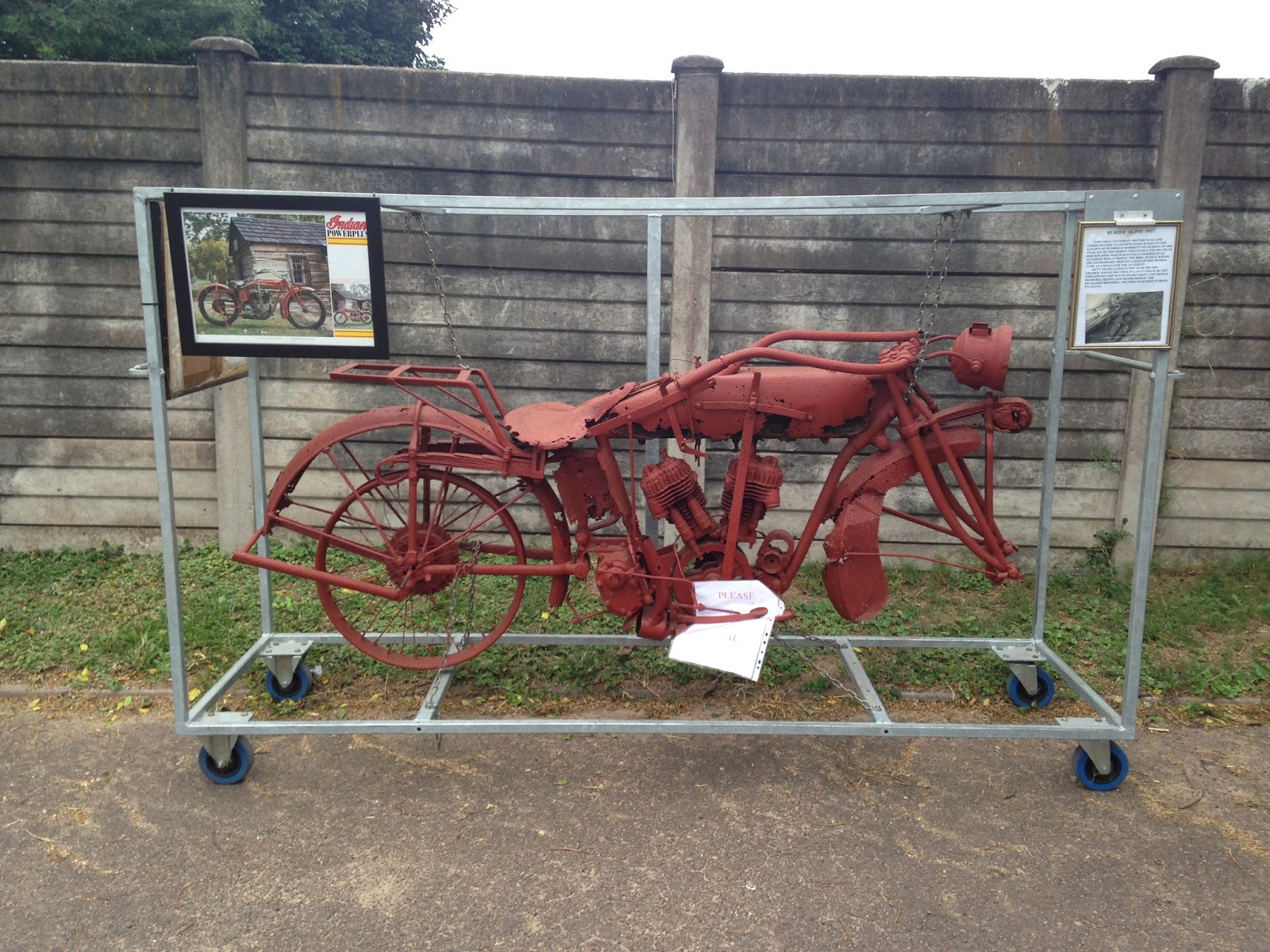

Denna indian från 1915 upptäcktes begravd i en trädgård som tillhörde en Natal Classic motorcykelklubbmedlem i Durban.
Historien är att 1937 begravde en tidigare ägare av fastigheten, Mrs Bishop, denna motorcykel i en ilska efter hennes sons död, som hade dött när han körde på den. Som man kan förvänta sig av att vara begravd i fuktig Durban-jord så länge, är den helt oåterställbar. Den har grundmålats med en röd rostskyddsmedel för att förhindra att den rostar ytterligare.
Inlägg: 3557
Där ser man, hade ändå renoverat den. Och låta den se ut som satan :D
