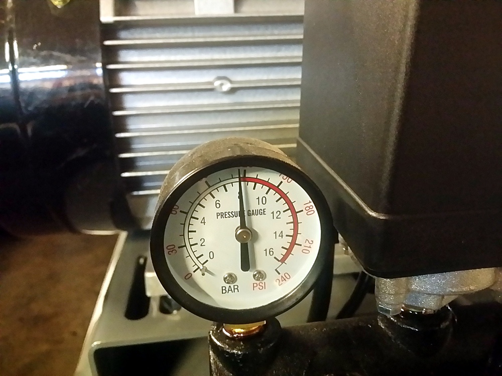

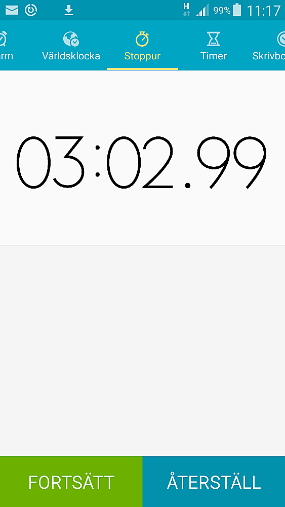

Så jag gjorde en test från tom tank tills den var uppe i 8 Bar
Min kompressor uppges till 495 minutliter och har en 180 l tank. Det som var överraskande var att tryckökningen är näst intill linjär. Det tog inte längre tid att öka trycket från 7-8 Bar än det gjorde från 2-3 Bar, det kändes nästan som den spurtade lite på slutet
Men resultatet blev i alla fall att det tog prick 3 minuter. Tanken innheåller 180*8= 1440 liter luft när den är fylld till 8 Bar. Eftersom det tog tre minuter är det bara att dela värdet med 3 som blir 480 minutliter. Det skiljer bara 3 % mot tillverkarens uppgift så Baronen får en guldstjärna för detta

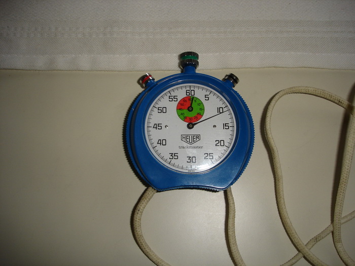

Intressant! Även jag var ju tvingen att testa hur lång tid som åtgick för att fylla tanken på 120 liter från 0 bar till 8 bar. 2 min och 11 sek.
Eftersom jag är lite "old school" även här så använde jag mig av ett analogt tidtagarur utan batterier.

Intressant, det ger 436 minutliter vilket stämmer kanonbra med angivet värde 450 minutliter för det kompressorblocket. Dessutom samma differans som för mig -3%
8*120/2,2=436.
8*120/2,2=436.
