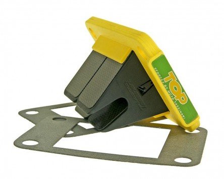

Membran och insug till Reedlösning.
- Bilagor
- 41uLRV7Uz6L.jpg (22.35 KiB) Visad 3142 gånger
- 12572_m.jpg (4.53 KiB) Visad 3142 gånger

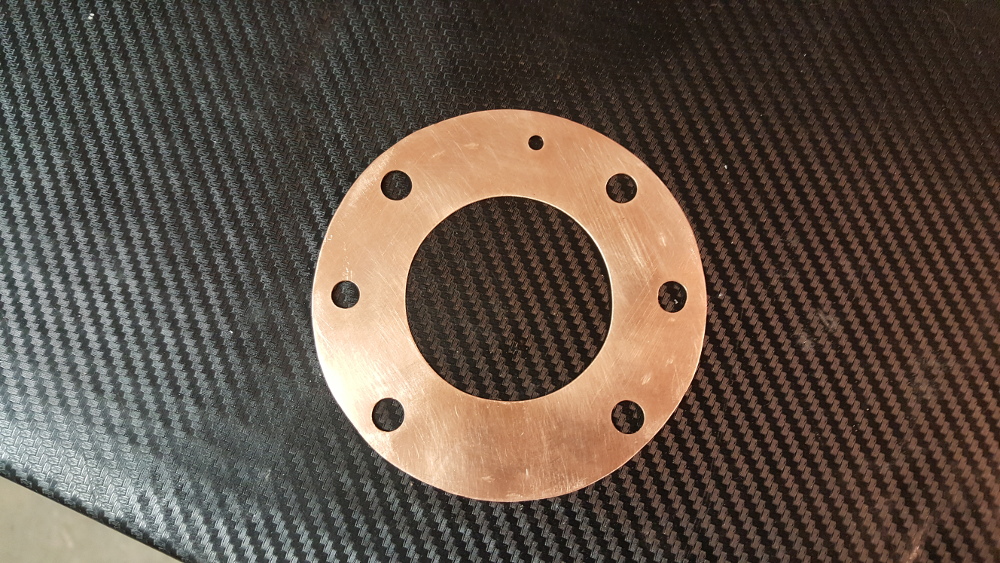

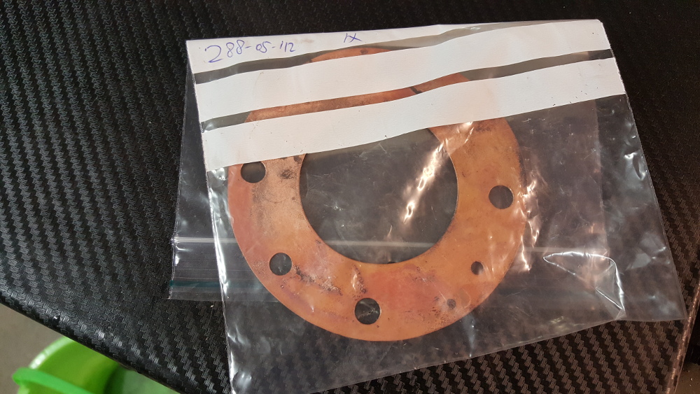

För tillfället är det ganska lugnt genom att jag väntar på cylindrar från Tiveden och en från KJ Tools. Jag har börjat göra topplockspackningar av 0,5 mm halvhård kopparplåt. Den är bearbetningsbar i svarv och man får fina borrhål. Därefter gradas den av innan den glödgas och snabbkyls i en hink med vatten. Sedan är den mjuk och lämplig som packning till toppen.
En glödgad kopparpackning är mycket mer förlåtande mot ojämnheter än stål eller aluminium och även snäll mot de ytor som ska tätas. Fiberpackningar är inte bra på något sätt i samband med trim.
Om det gäller en överladdad eller motor med mycket höga cylindertryck av andra orsaker kan man O-ringa däcket på cylindern. Man svarvar upp ett spår som man lägger en rostfri tråd i. Tråden ska sticka upp 20-25% av tjockleken på kopparpackningen. Då håller förbandet lätt för ett par tusen hästar i en V8 motor med lustgas.
Jag kommer inte att använda något tätmedel typ sprayklister (t.ex. Hylomar spray som är bra). Det gör man normalt bara om det finns vatten eller oljekanaler som ska passera genom hål i packningen.
När man glödgar tunn kopparplåt är det värt att öva på en separat bit först. Det går i ett vips att komma från när plåten är körsbärsröd som den ska vara till den smälter på ytan och blir oanvändbar. Så det bästa är om man har ett gasmunstycke med flera hål typ duschmunstycke för att få ut värmen över utan och minska risken för punktskador. Gasol går också bra om man har det hemma.
Färdig i halvhård plåt. De fyra pinnbultshålen som är de som är kritiska för att packningen ska följa cylinderloppet blev perfekt utlagda m.h.a. rundmatningsbord. Ett av de två extra hålen som håller toppen mot överdelen av cylindern hamnade lite fel och fick filas lite men det är inte påverkande. Och sedan en miss som gav ett extra hål p.g.a. för lite kaffe
Efter glödning och kylning

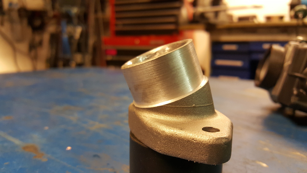

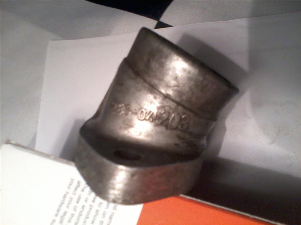

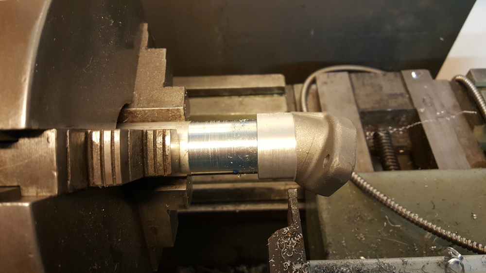

KS125-insug har för stor utvändig diameter för att passa Dellorto 28-30 mm förgasare. Så det svarvades ner till rätt mått och längre in för att få mer utrymme för förgasaren. Vid montering av motorn finjusteras längden och ett låsspår svarvas. Men jag vill inte korta ner något nu utan väntar och se vad som krävs. Det är t.ex. ingen vits att korta insuget så att förgasaren inte når fram om begränsningen beror på att flottörhuset tar i motorblocket.

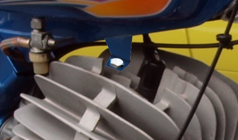

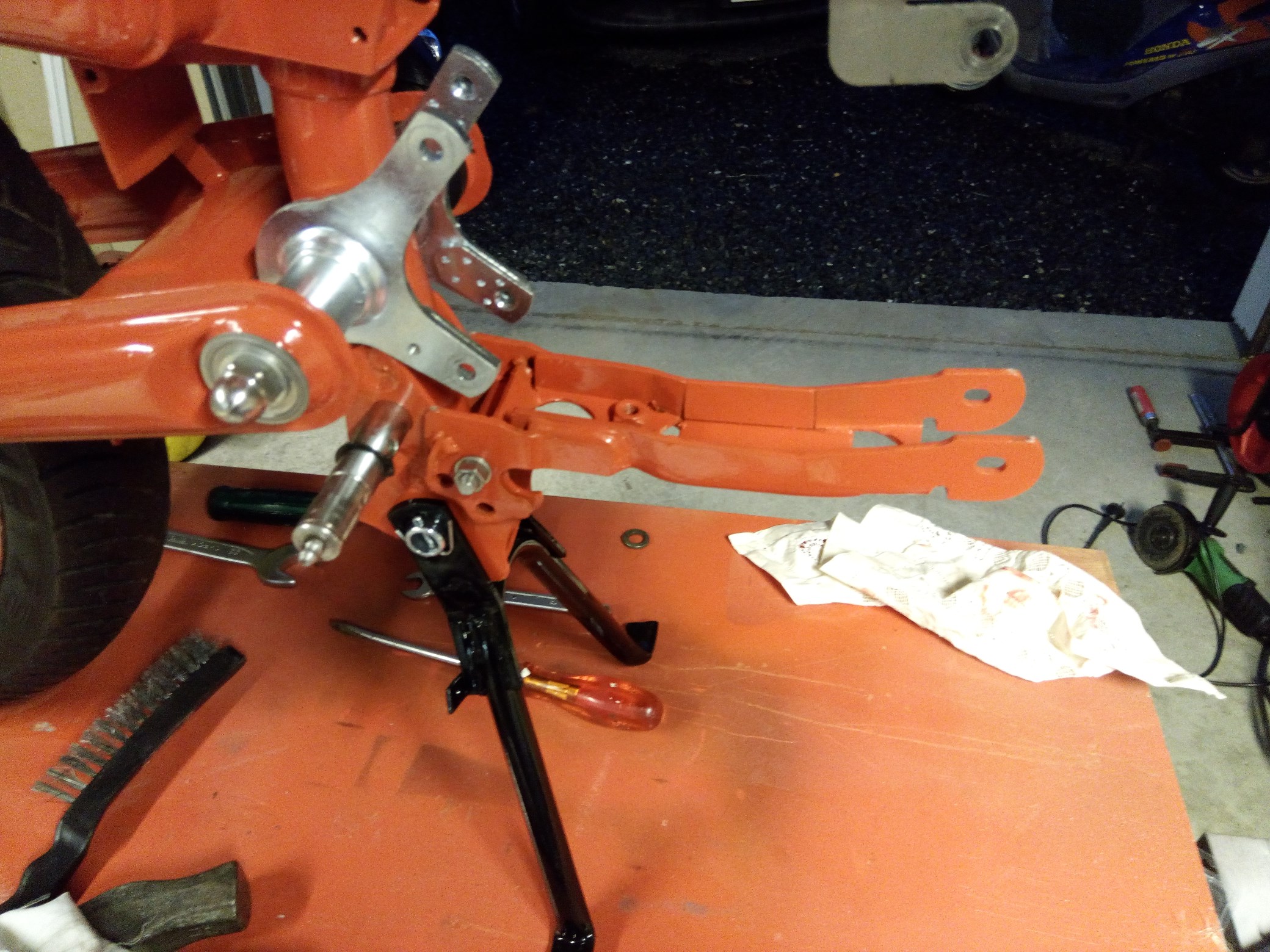

Motorupphängningen på KS50 517 ramar är väldigt vek och det främre fästet, bygeln som går ner till blocket bakom cylindern i underkant är bara till för att motorn inte ska falla ner och låser inte motorn i sidled. Så vill man stabilisera motorn och minska belastningen på den kombinerade bakre motor- och svinginfästningen kan man tänka sig att fästa motorn i de tre bakre av de sex topplocksbultarna via skarvmuttar med en bygel i ramröret under tanken. Jag tror att det kan fungera och bli diskret genom att toppen är så nära tanken.
Jag inser i alla fall att något måste göras för att förankra motorn mycket bättre än i KS50 utförande.

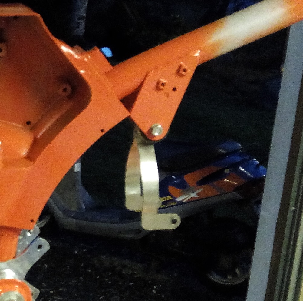

Så här löste jag det. Ombyggt och förstärkt KS80 undre motorfäste med tillhörande fotpinnar. Sen ett övre motorfäste från zunparts.
-71 Zundapp KS50
-32 Ford Roadster (350/350)
Då har du även motorbågarna typ vaggram som fortsätter under motorn upp mot styrhuvudet? Jag vill helst slippa sådant för att behålla KS50 ramens rena utseende. Det jag hoppas kunna göra för att få ett rent och diskret utseende är att låta motorn utgöra en del solid del av ramen. Minns inte vad det heter, frame carrier member, stressed member eller något liknande.

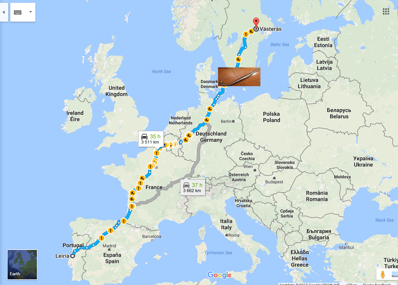

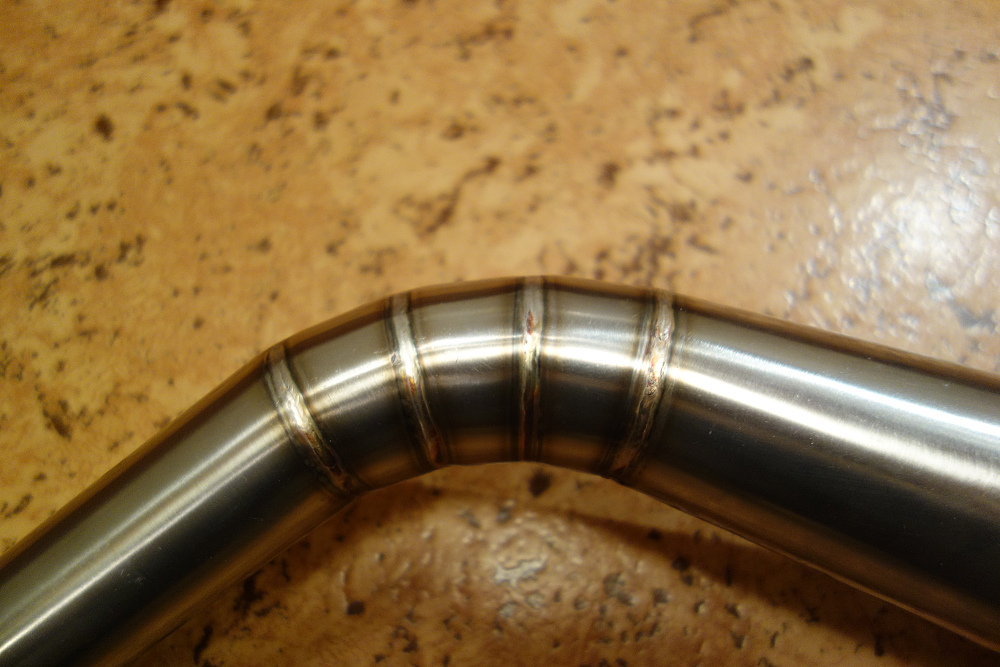

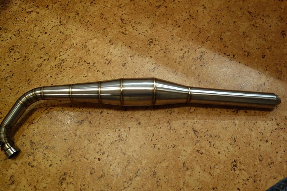

Systemet avgick från Malmö i förmiddags och ska finnas på utlämningsstället i morgon. Det blir skönt för avgasystemet att få krypa ner med påkopplade eletroder i ett syrabad och få koppla av efter en lång och jobbig resa

Nu finns avgassystemet att hämta på utlämningsstället.
Det är fullt upp med annat i dag så det får ligga till sig en dag där.

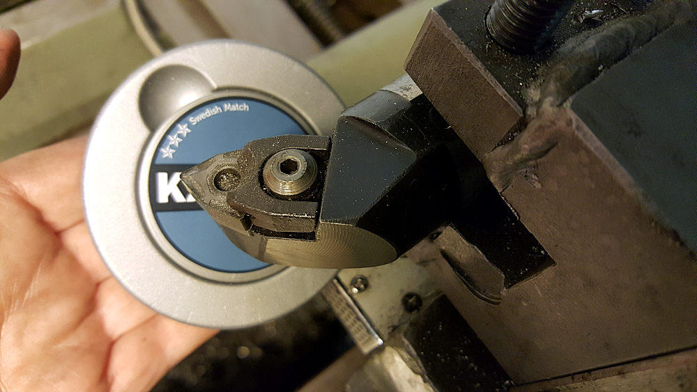

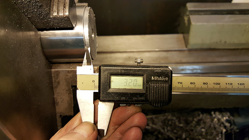

En bild eller två i en post är dock alltid trevligt. Här grovavverkar jag en stålaxel med drygt 3 mm per skär. Det spar mycket tid att kunna göra så om man behöver avverka mycket material. De som har en hobbysvarv hemma vet vad 3+ mm skärdjup i stål ställer för krav på en svarv och jag sticker av ibland med ett 5 mm brett karbidstål.
Motorn i den ca 100 år gamla Munktellsvarven är på 7,5 hp (tack Sura). Den höga effekten tillsammans med mekanisk utväxling klarar förstås det mesta man vågar sätta i chucken och mer därtill. Men det gäller att allt annat är stabilt också och att ha ett skär som pallar att avverka motsvarande tjocka ostskivor i stål. Skäret är en Svensk SECO-platta. Den här typen av plattor är förstås asdyra och inget man som privatperson går och köper i en maskinaffär för ett par tusen kronor asken. Lösningen heter Tradera och eBay där man hittar de skär man behöver till samma eller lägre pris än fullständigt värdelösa Jula-plattor som inte ens fungerar bra för aluminum.
Stålhållaren är en bastant härdad bit ca 35 mm tjock, också från SECO med en nos som en halv snusdosa (tack Braxmatte). Sedan gäller det att få fast en så grov stålhållare i verktygsfästet. Där använder jag en hemtillverkad sidohållare tillsamman med ett Svenskt original Bergströms verktygsfäste som jag inte bara låser med centrumbulten utan även med en 10 mm axletapp i gjutgodset (Compound Rest) som Bergströmsfästet står på så att det inte kan vrida sig. Fästet är så stabilt att man t.ex. kan montera en liten bänkslip i det för att slipa axlar m.m.
Anledningen att jag skriver sådan här är för att det kan vara intressant för dem som går i tankarna att köpa en supportsvarv att även hålla ögonen öppna efter gamla maskiner. Man får mycket stabilitet och kapacitet för ett antal tusen om man klarar att få hem en tung gammal pjäs jämfört med att t.ex. köpa en Kinesisk hobbysvarv för 50 000 kr.

3mm!Micke S skrev: Här grovavverkar jag en stålaxel med drygt 3 mm per skär.
Själv är jag en usel hobbysvarvare och ägare till en remdriven propelleraxelsvarv från 1941.
Jag är nöjd om jag får bort 0,1mm stål i ett skär. Tar jag mer så brukar remjäveln hoppa av.
Avgassystemet hann att hämtas i dag och är kollat UA och redan iväglämnat för elpolering. Så här ser det ut innan den behandlingen och jag får tillbaka det i nästa vecka. Systemet är tillverkat av en kille i Portugal och är i rostfritt. Det är beräknat med Bimotion för att stämma till mitt KS125-bygge. Med lite flyt kommer det att fungera bra och jag kan modda vid behov. Trots att det håller mycket högre finnish än RP2 och är i rostfritt så är det betydligt billigare.
Väldigt vackert!

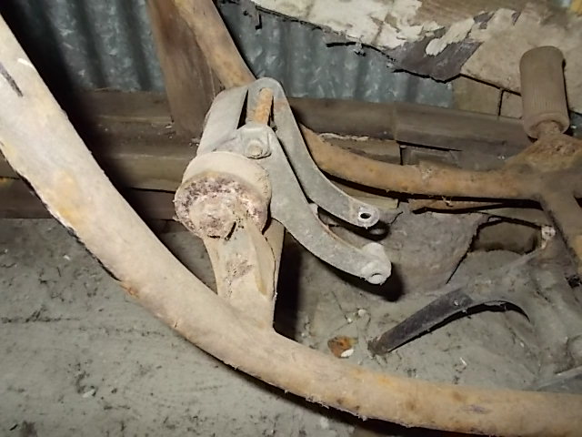

Blir intressant att få rapport om hur det fungerar. Beträffande motorfästen så ser ju fästena i original ut så här
Alltså gummiupphängning för att minska vibrationerna. Kanske går att göra något liknande på din ram men slopa rören framför motorn.
