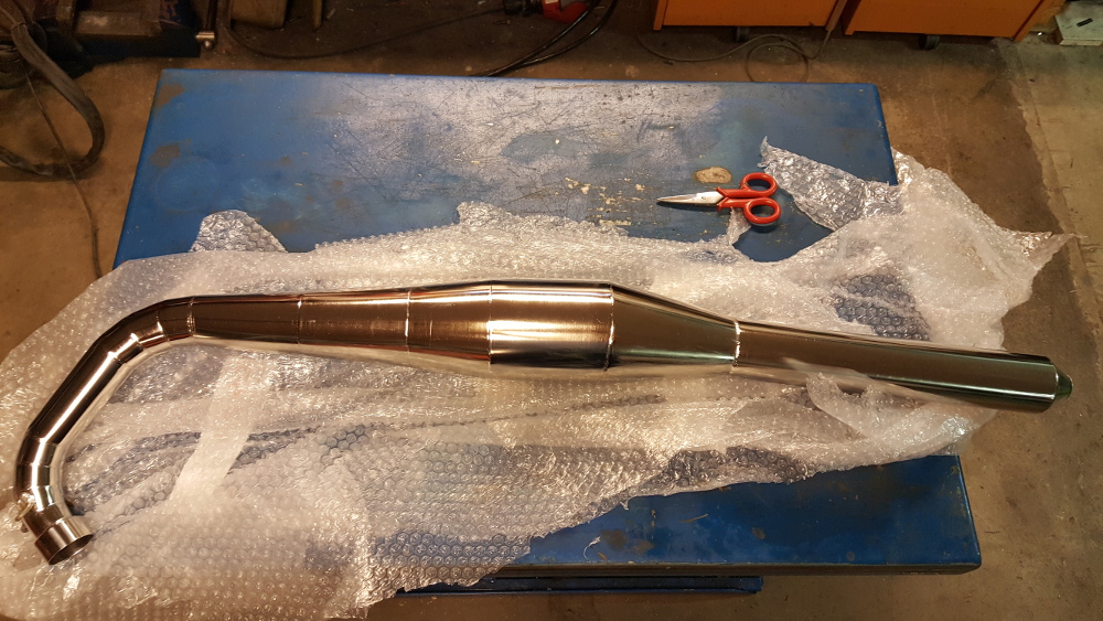

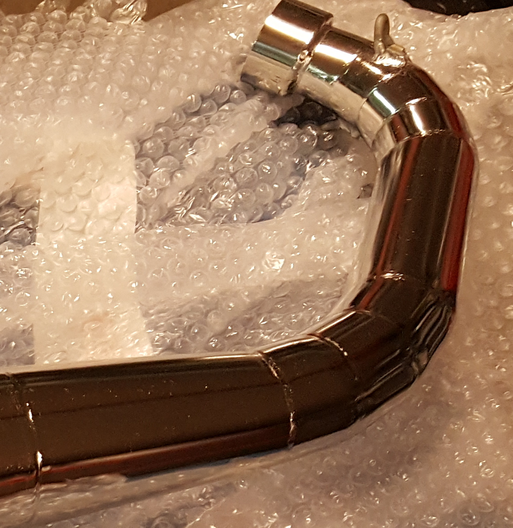

Ja det är så fint så det kan t.o.m. bli så att elpoleringen tar fram skavanker som inte syns nu så att helheten blir sämre. Men då är det bara att gå på med våtslip och återställa. Jag har fått hem elpolerade saker tidigare och det blir nästan likvärdigt med krom så det är bara att testa genom att jag får det gjort av en bekant som får gentjänster.
Kostnaden för systemet är halva priset med frakt jämfört med ett kromat RP2 och bara 30% av vad jag hade kalkylerat med för ett snyggt avstämt system till KS125. När man genomför ett projekt ska man enbart komma ihåg de inköp man har gjort som är mycket ekonomiskt fördelaktiga. Annar blir det ju för dyrt att bygga och renovera :wink:

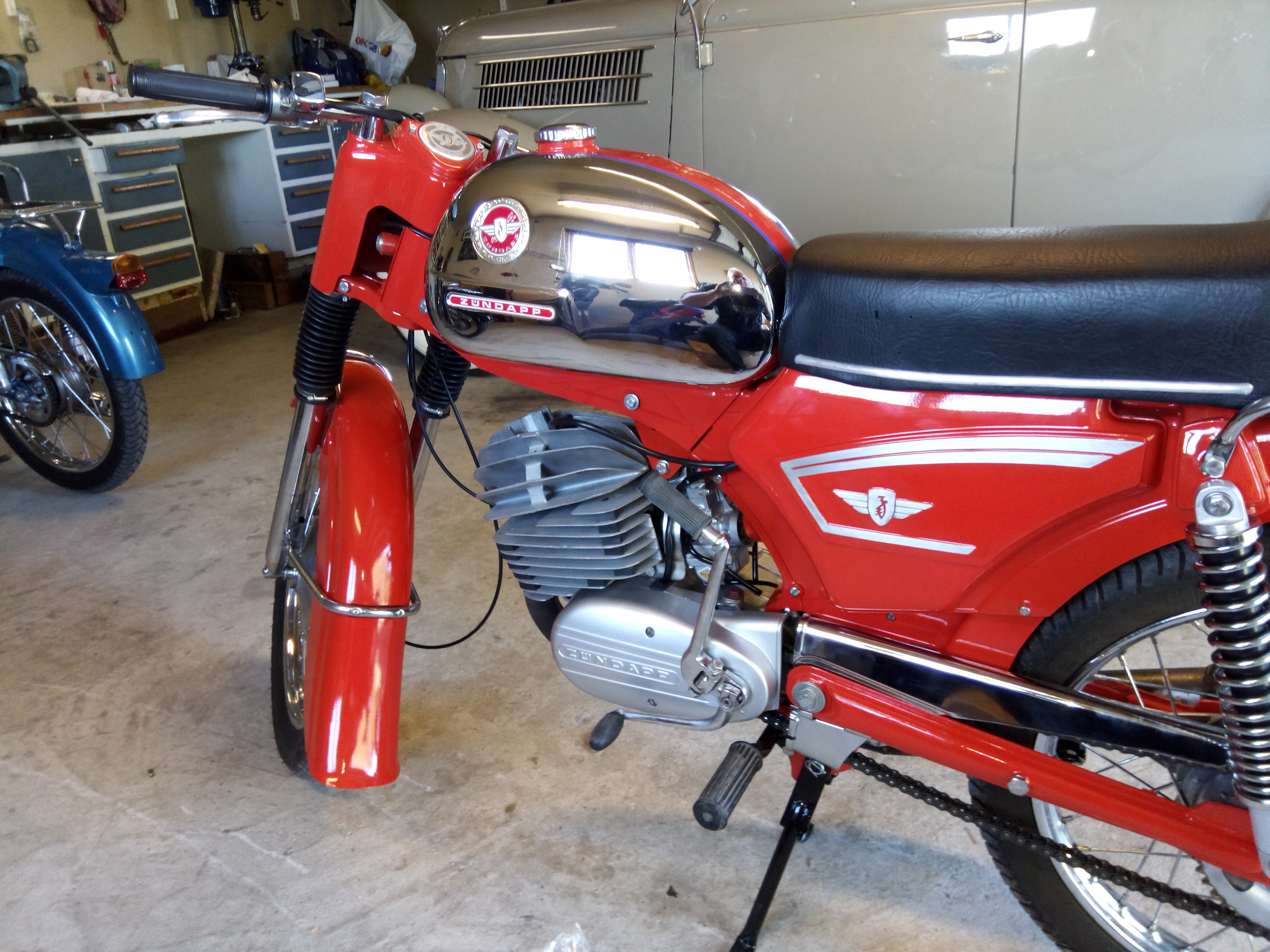

Då har du även motorbågarna typ vaggram som fortsätter under motorn upp mot styrhuvudet? Jag vill helst slippa sådant för att behålla KS50 ramens rena utseende. Det jag hoppas kunna göra för att få ett rent och diskret utseende är att låta motorn utgöra en del solid del av ramen. Minns inte vad det heter, frame carrier member, stressed member eller något liknande.
Nix inga motorbågar. Fästet har jag gjort bolt-on (som KS80) så det kan tas bort utifall man vill sätta dit en liten 50cc motor :) Sen att bryggan inte gör nytta håller jag inte med om. Det är samma konstruktion som de första KS125 på 517 ram hade i sverige, fast dom var svetsade i ramen. Om dom inte gör nytta skulle nog inte KS80 ha denna konstruktion. Men man bygger som man vill. För mej funkar det bra och jag slipper ramvaggan.
-71 Zundapp KS50
-32 Ford Roadster (350/350)
Fina moppar och garage ! Vad är det för fordon om det är det som står bakom den röda?

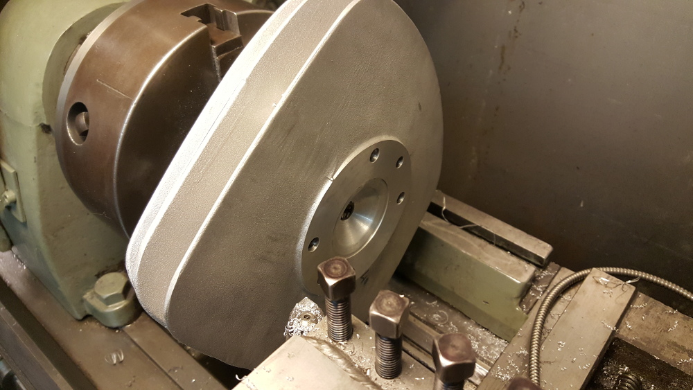

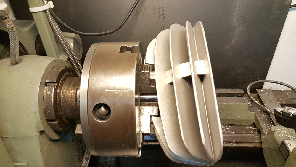

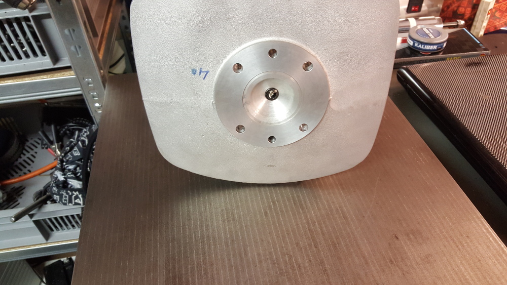

Jag har testat att svarva den stora och tunga toppen nu monterad i fixturen som jag gjorde. Det kändes lite riskfyllt men gick väldigt bra utan att kvadda toppen :)
Det kändes bra att det fungerade. Det jag blev lika nöjd med är också en annan sak, den minimala och snygga försäkningen av skruvhål med en gammal Svensk Granlundsförsänkare som jag har.
Här vilar inga halta löss, lämnade systemet i går kväll och fick tillbaka det idag.
Inlägg: 6422
Blev lika fint som jag räknat med :wink: Kommer att glänsa på din moped.
Jag var lite orolig för att det skulle bli randig i svetsarna som får en lite annan struktur. Men det finns inga spår av sådant.
Kontroll att fixturen för svarvning av stora topplock fungerar som den ska.

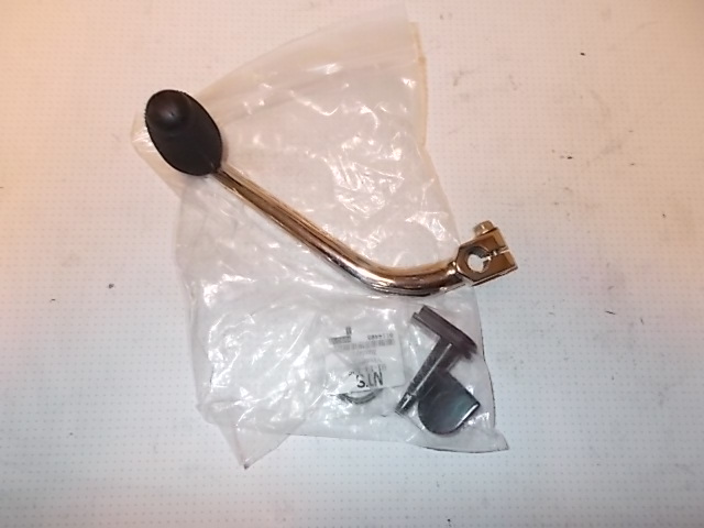

Efter att ha varit i Kungälv i Fredags och åkt till Göteborg på Måndag åkte paketet åter till Kungälv i dag, allt enligt spårfunktionen. Denna gång registrerades det som ankommet i Kungälv så jag kunde hämta ut det innan det gavs sig ut på nya turer...
Växelspak 001.JPG (130.89 KiB) Visad 3460 gånger
Så nu kan jag fortsätta med att sätta ihop motorn. Men jag måste få tummen ur och beställa förgasargummit och två dragstänger innan jag har motorn färdig. Dragstänger kan jag låna från reservmotorn med de sitter så hårt så jag bryr mig inte om att värma och krångla med dem.
