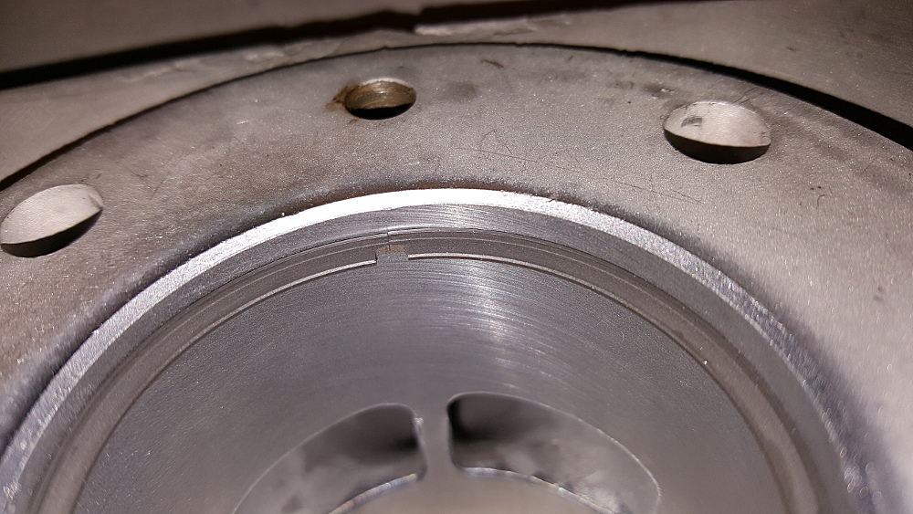

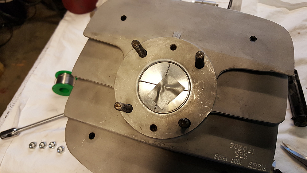

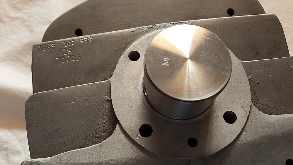

Själv fick jag den portade cylindern i dag från Tivedens motor och det ser kanonbra ut :)
Jag fixade även till höjd på klämspalten och var tvungen att svarva bort en millimeter på toppen för att det skulle bli min 0,6 mm som jag vill ha. Dessutom gick inte klämspalten ut till loppet förut och det var fel vinkel. Vinkeln ska vara 2-3 grader mer än kolven och den var kanske 8 grader innan vilket tar bort effekten av en klämspalt till stor del.

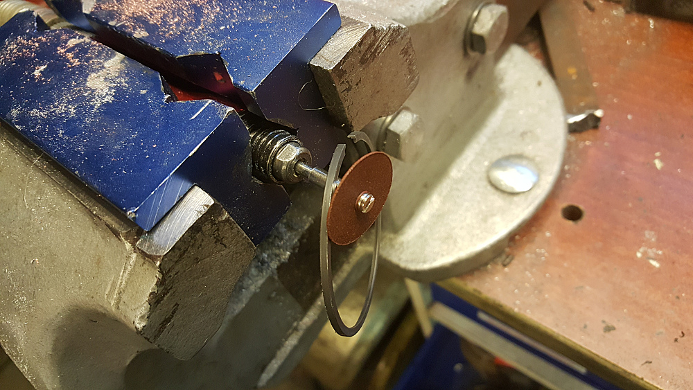

Jag kollar alltid att ringen går i utan problem när jag monterar ihop en motor. Det gör den här också men gapet blir bara 0,04 mm ( 4 hundradelar) som jag tror är för lite och ska kolla upp. Jag fick inte ens i ett 0,05 bladmått så jag mätte med mikroskop :oops:

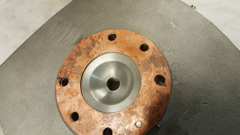

Hej!
Hur lyder teorin kring att vinkeln skall vara 2-3 grader större än kolven?
I akt o mening att få effektivare squish så skulle jag förespråka att vinklarna är de samma.
Å andra sidan är jag inte expert på mer eller mindre konvexa kolvkronor.
Jag har i vart fall aldrig stött på tesen med "2-3 grader större" i den professionella litteraturen.
Avslutningsvis, utan att vara intresserad av Zündapp så har jag funnit nöje i att läsa tråden, well done!
Men, det känns något snopet och lite av ett antiklimax att inte få bli delgiven lite detaljer och utformning av cylindern, då den är viktig för slutresultatet.
jag har gissat att kolvtoppen ändrar radie när den blir varm.
dessutom har man ett litet problem när man inte kan göra radie i toppen,
utan måste kompromissa med en rak yta i lämplig vinkel i förhållande till kolvtoppen.
ZVEZDA M50 skrev:Hej!
Jag har läst det på några ställen men inte ens tänkt på att ifrågasätta det vilket är en miss. Många motorer har ju plan klämspalt (i alla fall 4T). Att man väljer lite mer vinkel än kolven är kanske för att få en säkerhet som att färskgaserna orienteras mot tändstiftet istället för mot kanterna vilket skulle kunna orsaka spikningar. http://www.contactmagazine.com/Issue54/ ... asics.html" onclick="window.open(this.href);return false;
Lite data på cylindern som vilka porttider det är kommer när jag har mätt upp dem. Men jag vill inte visa bilder i detalj av hänsyn till Tiveden. Det är inget jag har blivit ombedd men jag tycker att det vore oetiskt eftersom de vad jag vet lever bl.a. på denna typ av jobb.
Det man gör rent principiellt är förstås ingen hemlighet utan sådant som alla 2-trimmare gör. Justera portar till önskat arbetsområde och effektnivå, bredda avgasporten, optimera riktning på transferportar och finjusteringar. Höjden på avgasporten är man ofta återhållsam med att ändra på en cylinder som redan är gjord för att leverera bra effekt. Görs den lite för hög så kommer cylindertrycket att minska innan det har fullbordat arbetet med att skicka kolven nedåt och hela effektkurvan faller pladask. En annan sak som är gjord på min cylinder är att ta upp två s.k. Athenaportar i cylindern och i kolven. Bara en sådan ändring ger ca 50% effektökning på min cylinder jämfört med original.

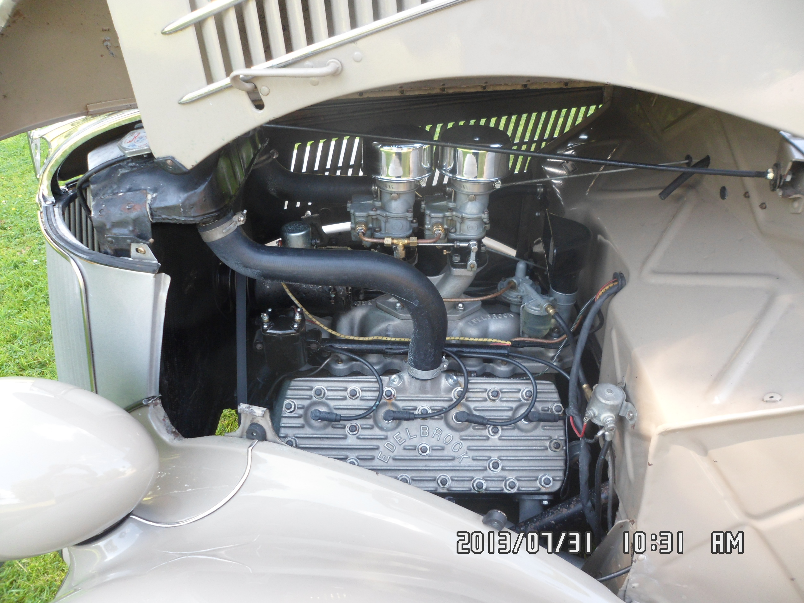

Micke S skrev:Fina moppar och garage ! Vad är det för fordon om det är det som står bakom den röda?
En Brilliantblå KS50 -71 och en -36 Ford Roadster med en sid-V8 från -47 (Isky 77 kam med justerbara lyftare, Edelbrock toppar och slingshot insug med dubbla Strömbergare) annars helt orginal förutom 12V konvertering och blinkers (fanns inte orginal).

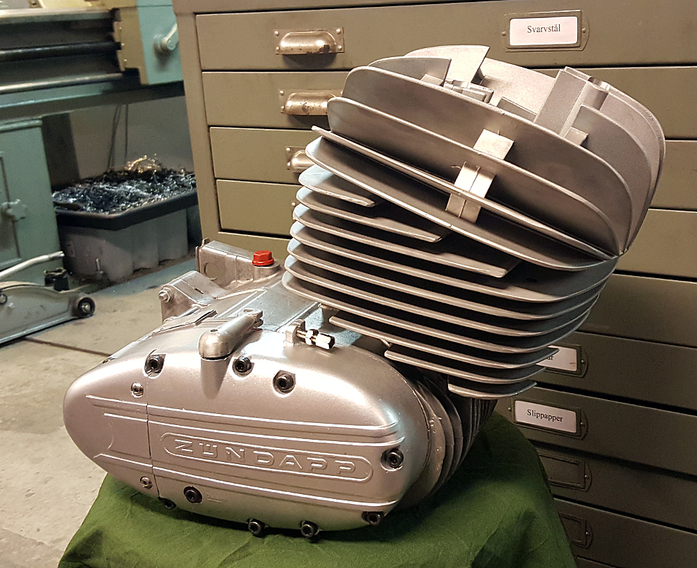

Kolvringsgapet upptaget till 0.2 mm som det ska vara i.s.f. 0.04 vid leverans. Tillverkaren har säkert missat att slipa ringen till rätt gap. Det är ju en L-ring som sitter ända upp så det är viktigt att den inte har alldelses för litet gap.

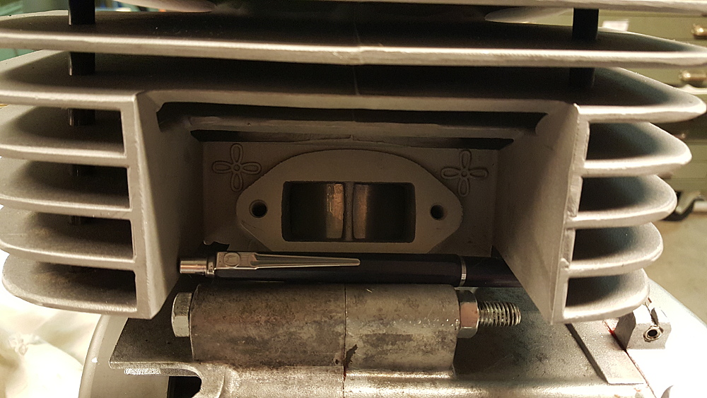

Motorn ihopslagen och klar för installation mistick_yes.gif Insuget ser ut som ett par hangarportar :wink:

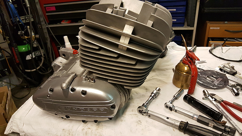

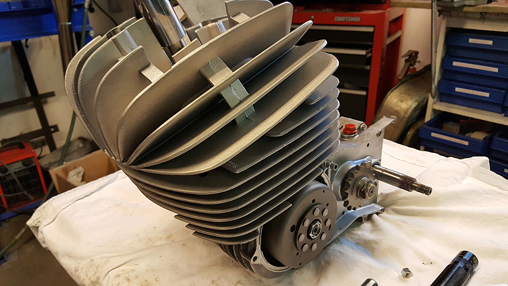

En bild för posörer...

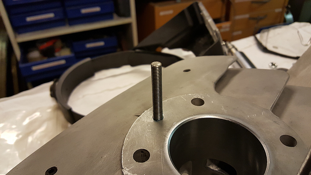

Bra jobbat (som vanligt) gillar ju lyftkylt, men tycker just den där cylindern, blir för mycket speciellt i en s.k. "moppe"-ram... slider_anon.gif :wink:
zappafan skrev:Bra jobbat (som vanligt) gillar ju lyftkylt, men tycker just den där cylindern, blir för mycket speciellt i en s.k. "moppe"-ram... slider_anon.gif :wink:
Kör utan cylinderfotspackning så att cylindern får plats utan att behöva såga upp tanken :mrgreen:
:D Jag fick ta ur lite på toppens baksida, annars tog den i det övre nmotorfästet. Kunde iof förlängt bygeln och vinklat det undre fästet men då blev "linjen" fel, dvs motorn "hängde" ner i framkant för mycket.
