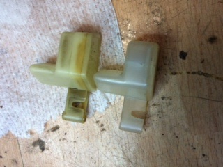

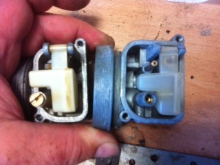

På Nossebromarknaden igår hittade jag faktiskt en Bonniefugge (Bonniedelar är öht lika vanligt som två torsdagar i veckan på marknader...). Reservdelsskick, visserligen, men den har flottör och -nål, vilket var viktigast för mig.
Hos samme säljare hittade jag även två Ciaoförgasare, Dellorto SHA. Jag har misstänkt att dessa varit förlaga när Bajaj gjort Bonnieförgasaren, och för mycket blygsamma pengar fick jag möjlighet att kolla irl. Efter att ha öppnat alla kan jag konstatera följande:
- Anslutningen till insuget är någor mindre på Dellorton, men bör passa då Bonniefuggan har en förminskningsring i plast.
- Dellortons hals är mycket smalare än sin indiska motsvarighet. Ena Dellorton är borrad men ändå mindre än Bajajen. Standardmunstycke på Dellorton verkar vara 39, jag kör 64 och 66 i mina Bajajer...
- Trots att Dellorton är mycket kortare än Bajajen så passar flottören och flottörnålen rakt av. Bajajens större flottörhus upptas mest av - ingenting.
- Dellortons anslutning till luftfiltret är något mindre än Bajajens. Original filterburken som följde med Dellorton går därmed inte att transplantera.
- Dellorton saknar Bajajens tomgångsblaneningsskruv. Vet inte om jag tycker det är ett minus...
Ska bli intressant att testa Ciaoförgasaren så småningom. Just nu har jag bara ultraljudstvättat dem och lagt till dem i lagret.
