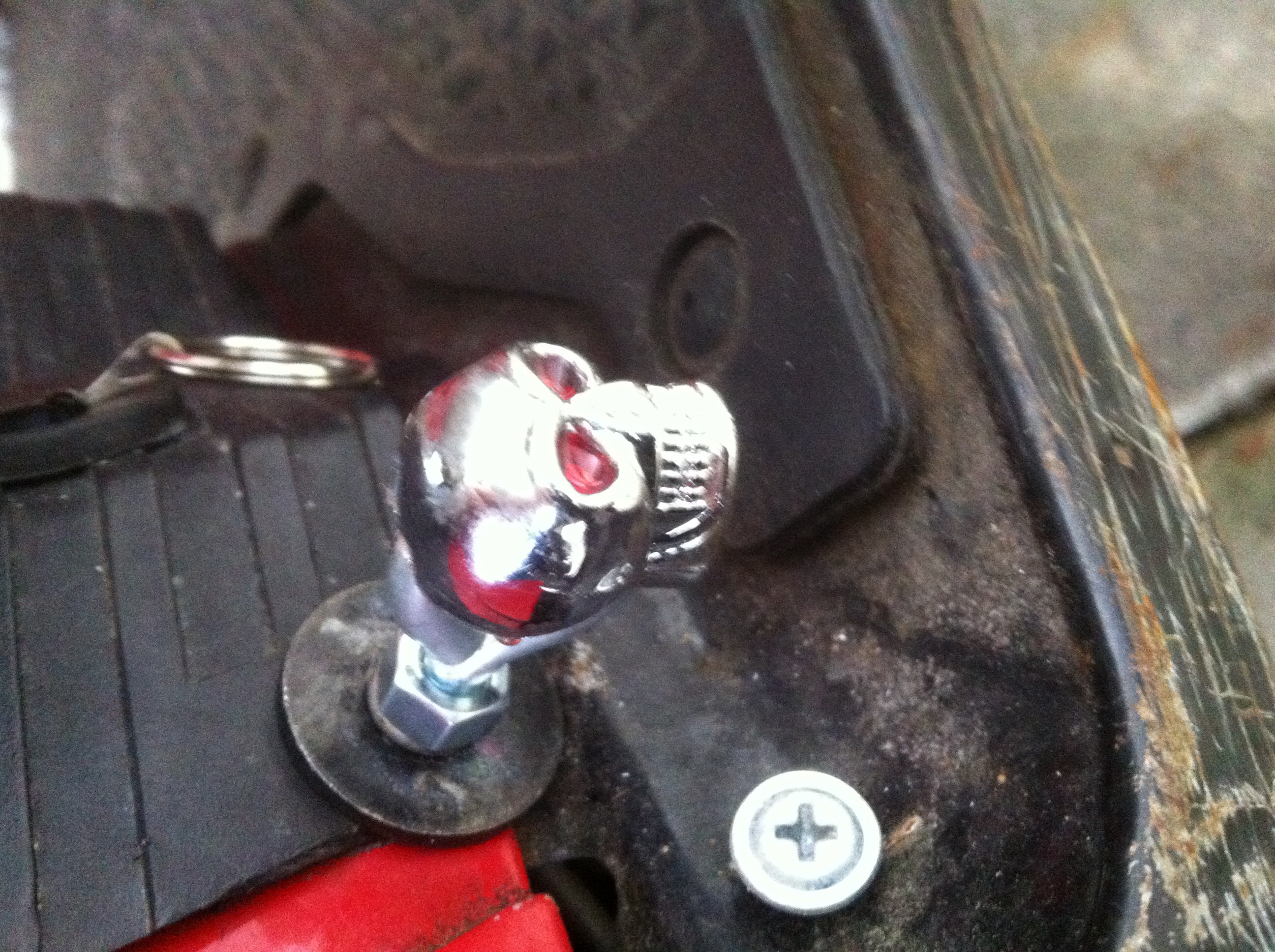

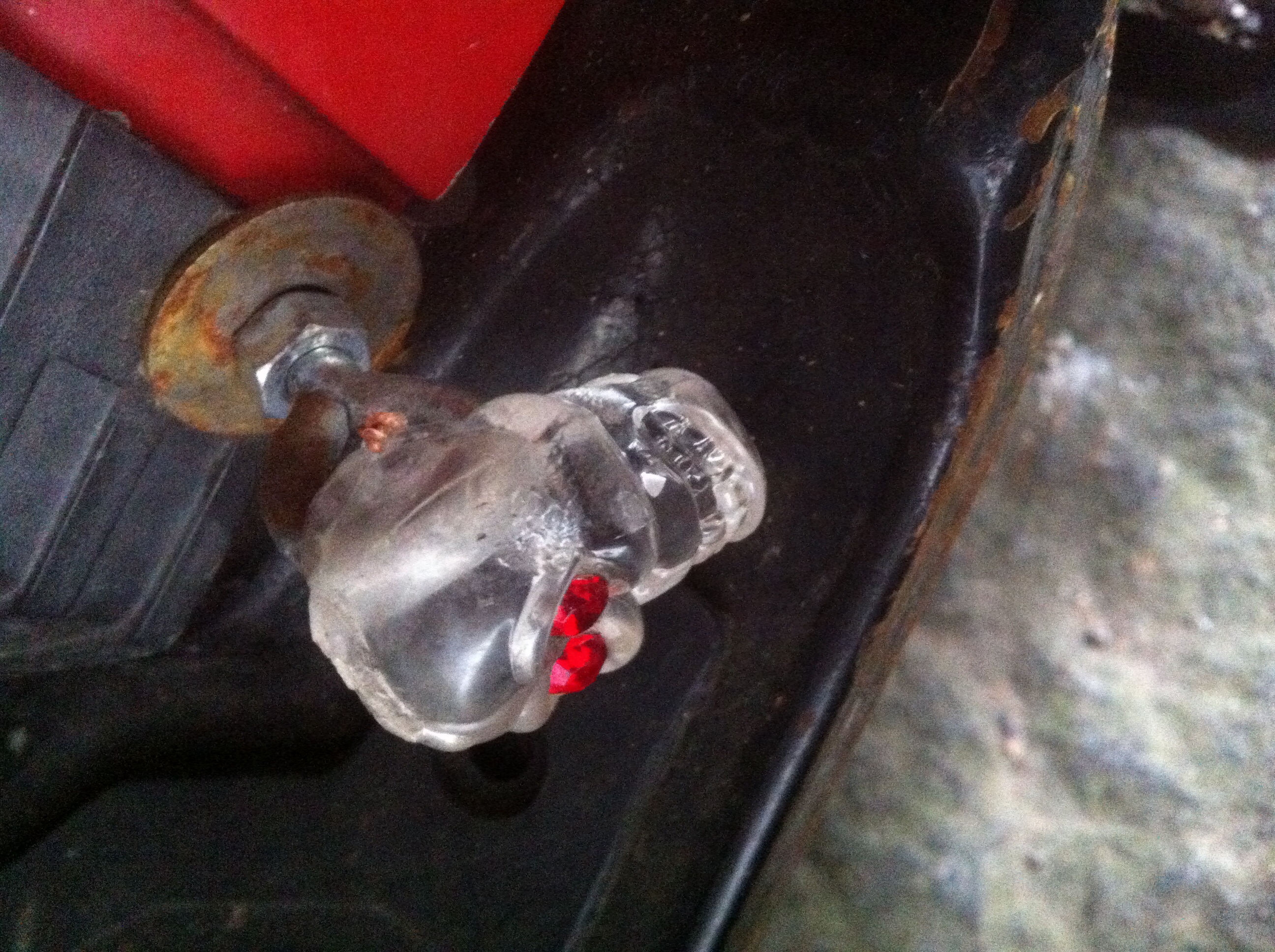

Med hjälp av min nyinköpta Dremel och en rejäl dos epoxilim fixade jag till ett par av mopparnas pimpningar som hängt på trekvart. Sitter som låsskruvar till motorkåpan.

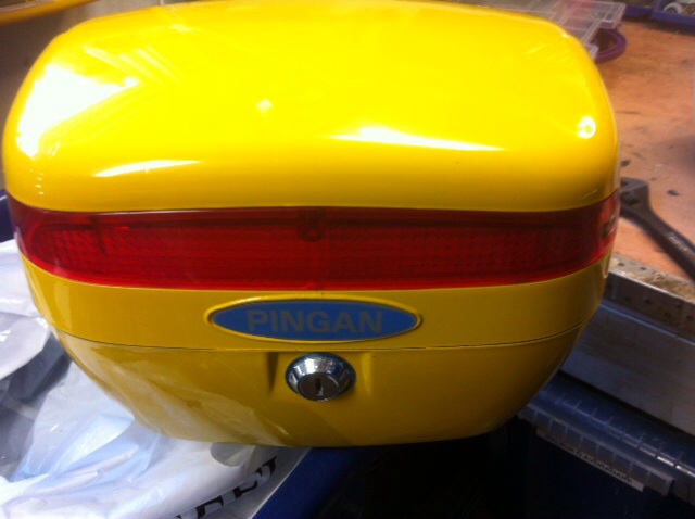

På lördagens veteranmarknad i Nossebro fyndade jag två toppboxar modell mindre. Inget man har hjälmen i, men bra som extra förvaring. Den ena hade en spricka och den andra saknade nyckel, så jag fick bägge för en hundring. När jag kikade på dem idag blev jag ännu nöjdare med köpet. Tvärtemot vad säljaren hade sagt så passade de två nycklarna i bägge låsen! Som lök på laxen var sprickan ingen spricka utan en djup reva. Det som jag hade trott skulle bli ett större arbete, med bla limning, blev istället ett par tag med Dremeln och på med lite spackel. Den boxen är vit, så jag har beställt lack i samma turkos som sadelskyddet.
Den andra boxen är snyggt gul, så jag tror den får förbli sådan. Däremot saknar Moppis, som den ska sitta på, pakethållare (bortsågad, av någon anledning), så där blir det till att plocka fram svetsen.
