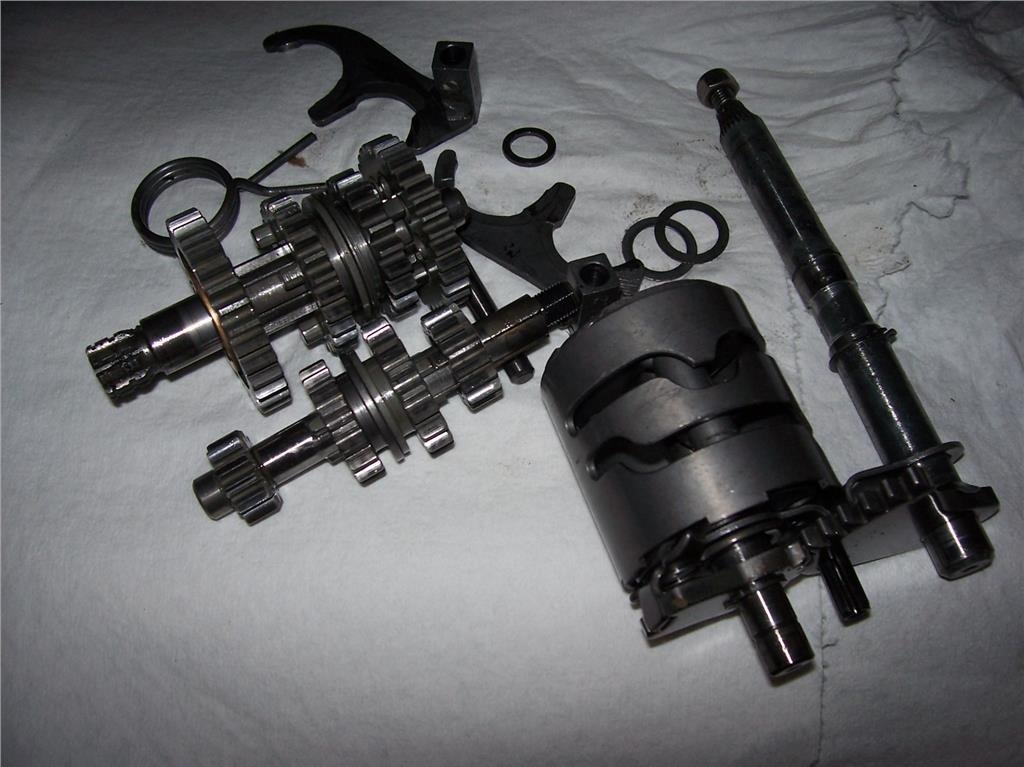

Blev en växel till i Dakotan :D
sån där vill jag ha till min 3000:ing :drewl:
Är det samma utväxlingsförhållande som Sachs, att det är en aning överväxel på 4:an alltså ?
är dom dyra :oops:
kejsaren skrev:sån där vill jag ha till min 3000:ing :drewl:
är dom dyra :oops:
Jo 4 an är högre vad jag förstått hoppas det stämmer :oops:
1570 med frakt tycker det blev överkommligt med tanke på vad folk begär för 4 växlade motorer! Sen vill jag ha kvar rätt motornummer mot ramnummret!

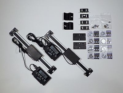

När man tagit fram plånboken är det väl lika att fortsätta köpte dessa
Mät skalor till svaren får se om det är nått eller om det är skit, har Tum skalor på vina vevar på svarven så jag hoppas detta hjälper lite. :D

Lät väl som ett bra pris, är det de delar som är på bilden man behöver?
ska du montera omgående kan du väl återkomma med facit.
Montering blir i vinter hoppas jag på min Dakota jag haft sen jag var 13år den står i skamvrån nu bortglömd och oälskad....
Då drömde man ju om 4 växlat :D

pnilz skrev:Mät skalor till svaren får se om det är nått eller om det är skit, har Tum skalor på vina vevar på svarven så jag hoppas detta hjälper lite. :D
Intressant, vad gav du för dom och var har du köpt dom?
Ebay USA lite drygt 600kr med frakten hit för båda!

Att hålla rätt på när det gäller 4 växlat till Puch är att kolla så pinnen till växelklockan håller rätt längd. Finns 2 längder. Men de pinnarna är samma som på 3 växlat så de är lätta att få tag på. Just nu kommer jag inte ihåg vilket år det ändrades, men jag undrar om det inte var i samband med kantiga kopplingskåpan.
Jag har båda pinnarna i mina reservdelslager om nån kör fast på det.
Leta 4 växlat på Ebay.de eller håll koll på Heatkliff på tradera, han brukar ha många till salu. ( Från Ebay.de) 4 växlat finns också med lite olika utväxling.
Dakota 66 2 st, 67, 76

Puchlasse skrev:Att hålla rätt på när det gäller 4 växlat till Puch är att kolla så pinnen till växelklockan håller rätt längd. Finns 2 längder. Men de pinnarna är samma som på 3 växlat så de är lätta att få tag på. Just nu kommer jag inte ihåg vilket år det ändrades, men jag undrar om det inte var i samband med kantiga kopplingskåpan.
Hittade en gammal tråd som du skrivit att det var under -74 dom bytte till den kortare och min är en sen 74 ellet 75 med högremotornummer än ditt exempel så det borde gå bra att veta att det finns annars! Köpte min av heatcliff på tradera
