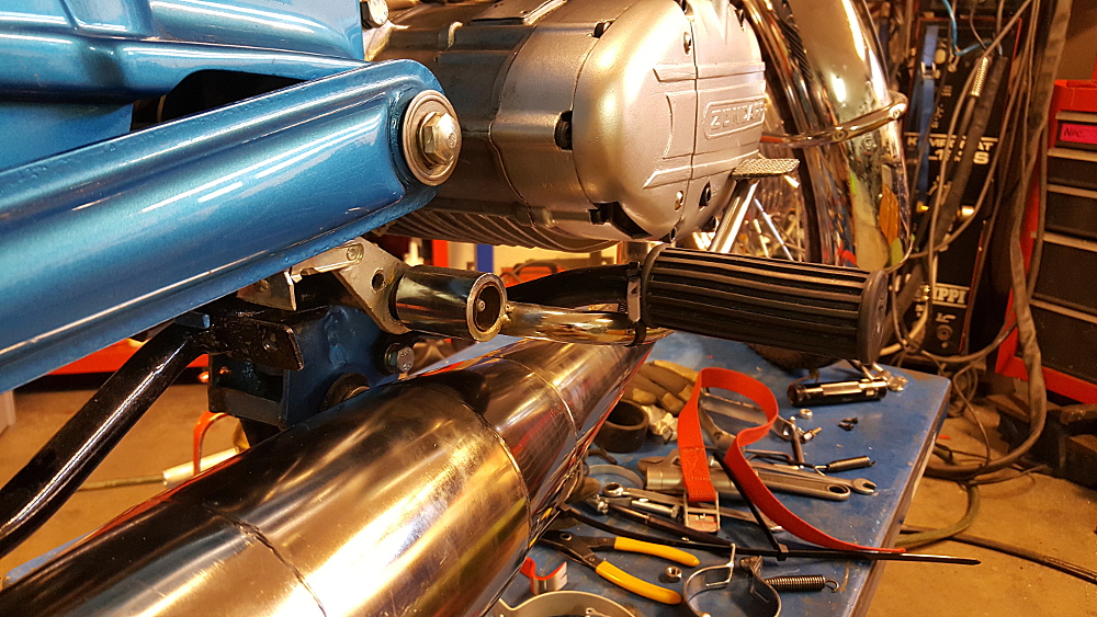

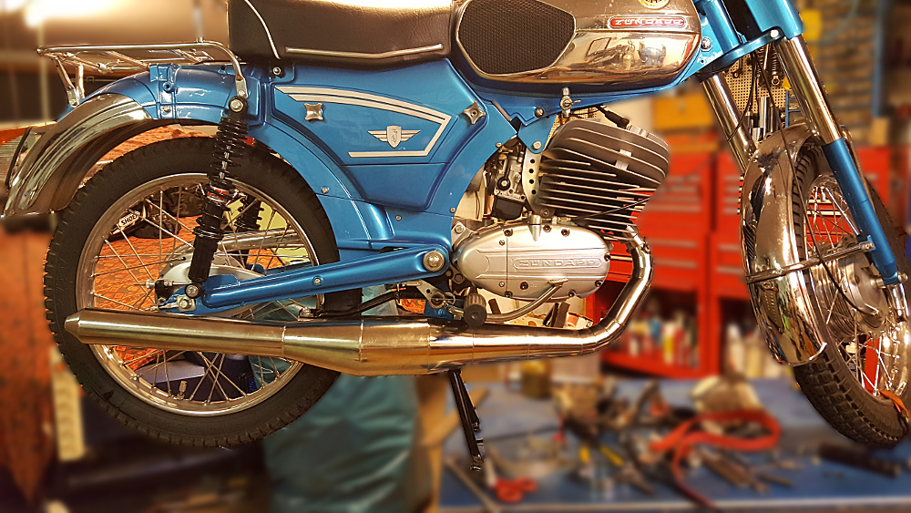

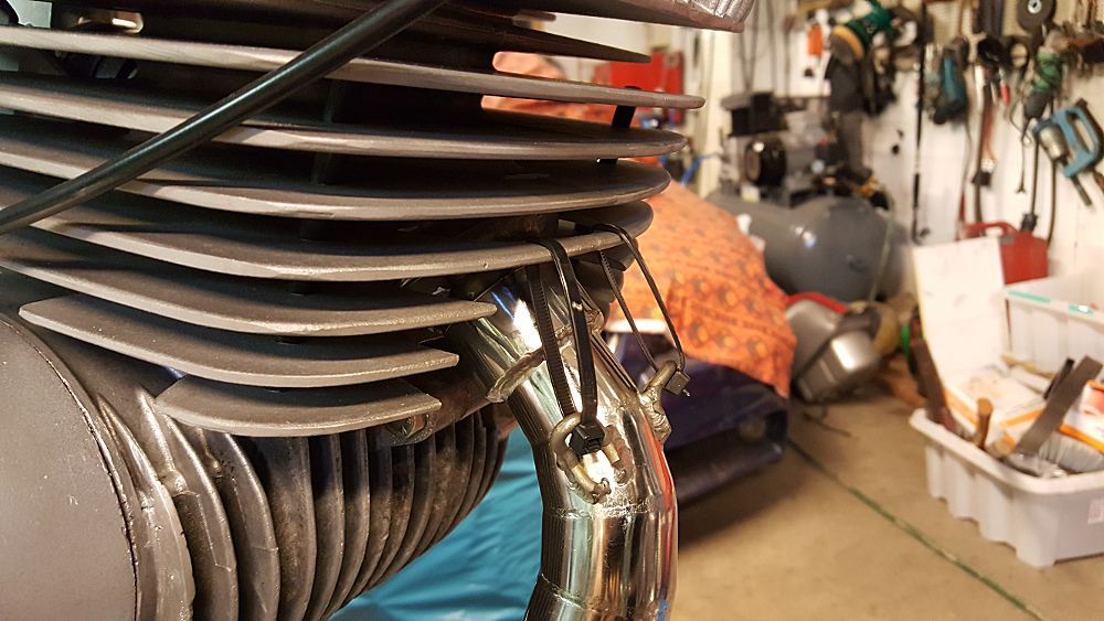

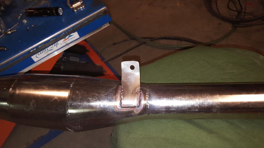

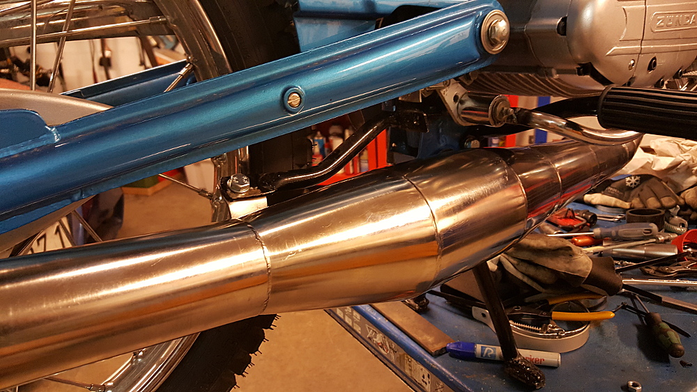

Det gick att få till en hyfsat snygg och enkel montering av avgassystemet. Jag har gjort så här ett par gånger förut att köra med "klammlöst" och inte fått några problem. Bara att skaffa avgasfjädrar så är det klart. Jag tätar skarven med Biltema röda högtempsilikon och köper fjädrar där som jag anpassar i längd. Det går att dra ut hjulaxlen utan att lossa systemet och det finns gott om plats för bromspedalrörelsen, bara att flytta ut den så att den går fri för transmissionskåpan.

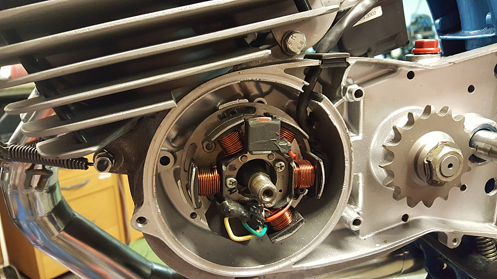

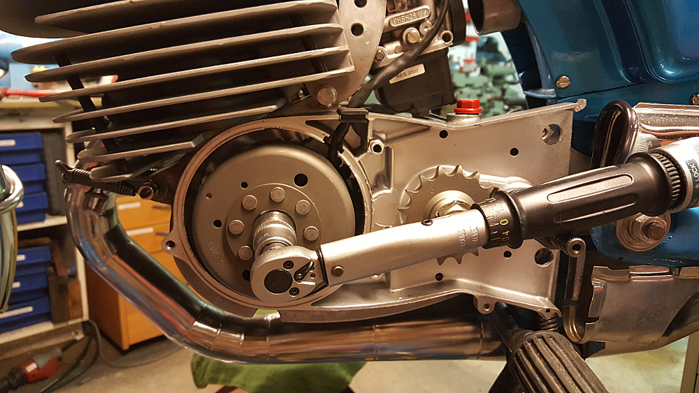

Lite småfix på eftermiddagen. Slutlig installation av avgassystemet, utflyttning av bromspedal och installation av Kokusan med Grand Prix tändning (retardering :) ) . I morgon ska jag byta bakdrev och koppla på en 428-kedja. Sedan är det dags hälla i några liter MC77 och trampa igång motorn :wink:

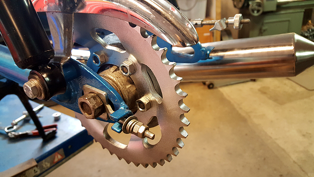

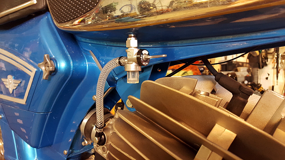

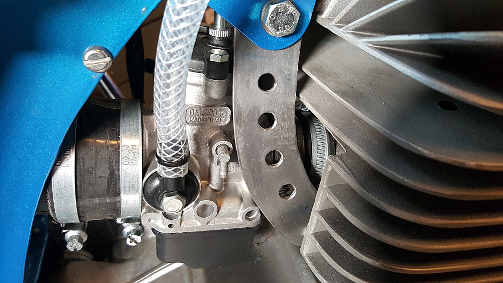

428-drevet monterat och en fin Tysk bensinkran från http://www.mopedrenovering.se" onclick="window.open(this.href);return false; . Kranen har rejäla hål som originalkranar till Monark 125 ISDT. För ovanlighetens skull använder jag inte något separat bränslefilter mellan tank och förgasare. Kranen har två filternivåer och sedan finns ett filter innanför anslutningen till Dellortoförgasaren.

Fin kran det där.
Ja kanonfin och de andra jag har provat får inte plats.

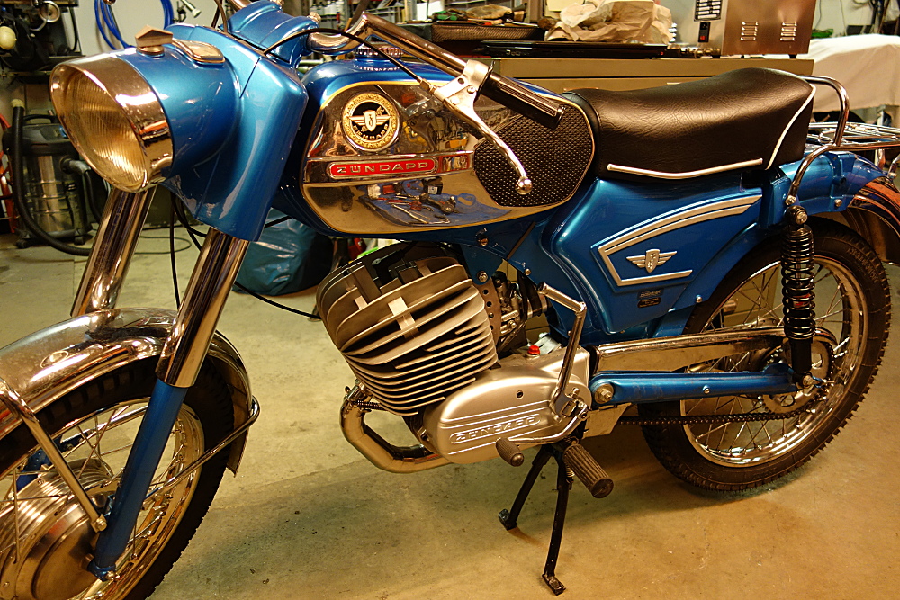

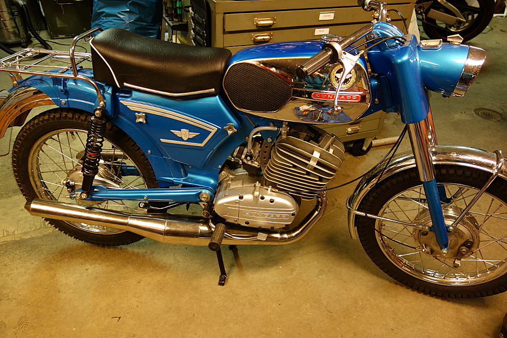

Det här är nog första bilden på vänster sida och tagen med en vanligt kamera i.s.f. mobilen för bättre färgåtergivning.

Snyggt, vill gärna ha en bild av andra sidan också. När jag ser den mopeden ångrar jag att jag inte köpte grabbens likadana när han sålde den för 2000 kr för en 15 år sedan, det var ju jag som gjorde ordning den åt honom tills han fyllde 15 en gång i tiden. Modellen tycker jag i dag är riktigt snygg. Men för 15 år sedan hade jag inte återfallit i mopedträsket :lol:
HSE skrev:Snyggt, vill gärna ha en bild av andra sidan också. När jag ser den mopeden ångrar jag att jag inte köpte grabbens likadana när han sålde den för 2000 kr för en 15 år sedan, det var ju jag som gjorde ordning den åt honom tills han fyllde 15 en gång i tiden. Modellen tycker jag i dag är riktigt snygg. Men för 15 år sedan hade jag inte återfallit i mopedträsket :lol:
Ja Zundapp 517 är en mycket lyckad modell precis som det finns fina ikoner av andra fabrikat, ingen nämnd ingen glömd.
Bild på höger sida kommer, just nu är det så knepigt ljus att jag inte klarar att få till en bra bild. hate-wall.gif

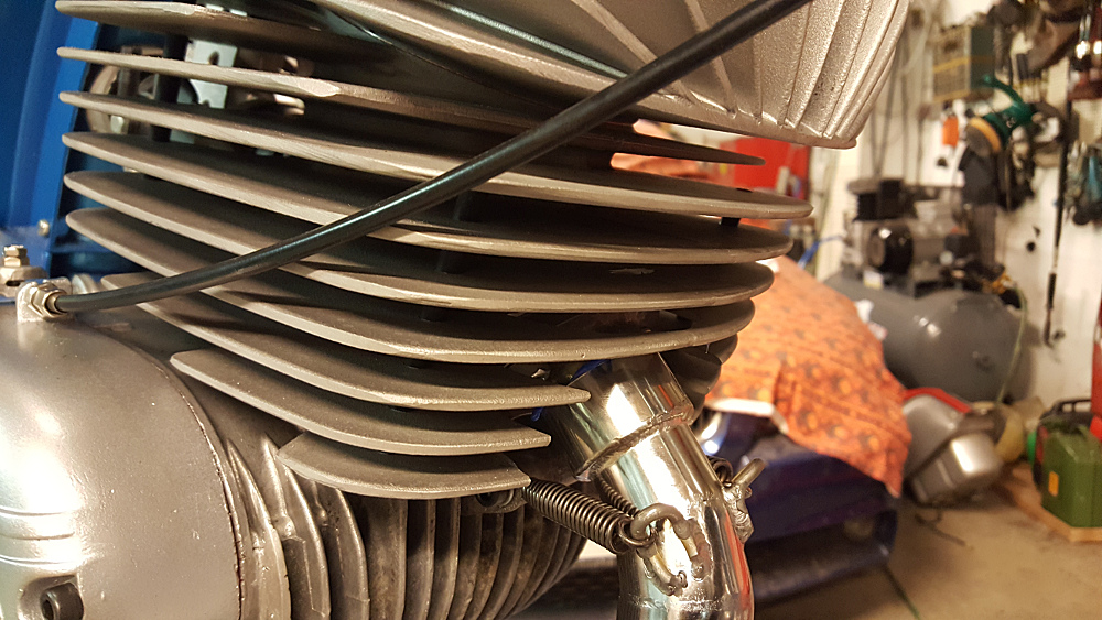

Närbild på den egentillverkade främre motorupphängningen i rostfritt.
:thumb: :thumb: :thumb: Härligt! Ser så fett ut med fläskcylindern.
