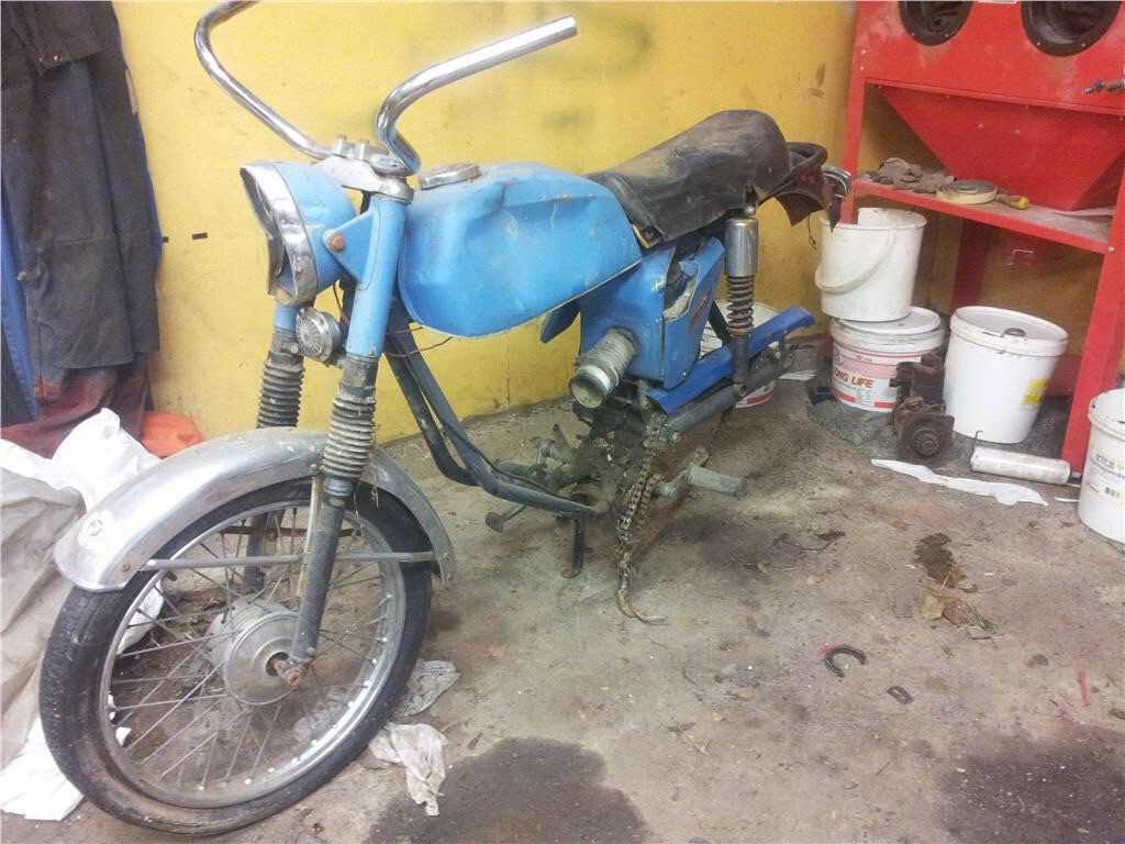

Nu vart det en Racing till lite skavanker på den men behöver lite grejer till den andra stöd bromspedal och kjedjeskydd så nu får vi hoppas att det går att rädda.

pnilz skrev:Nu vart det en Racing till lite skavanker på den men behöver lite grejer till den andra stöd bromspedal och kjedjeskydd så nu får vi hoppas att det går att rädda.
den ser ljuvligt pervers ut med luftslangen utstickande så där
:D
:D
:D
