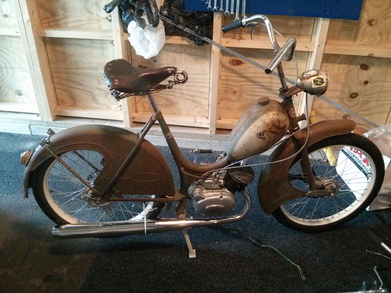

Nu är avgassystemet beställt, blev en slags kompromiss mellan de två alternativen.
Vi får se när delarna kommit hur allt passar och ser ut, men jag tror det kommer bli riktigt bra.
Frågor på det?

Re: saxoped 1125b, renoverings/RAT - projekt.
Jippie!!
Fick delarna till avgassystemet i veckan och har provmonterat det lite snabbt.
Trodde först att det skulle se stort ut, men det passar riktigt bra.
Var ju dum som glömde beställa klämmorna till skarven och dämparen, får bli en tur till mopedhörnan i veckan.
Sen så ska jag bara fixa elen, dra färdigt alla vajrar, tanka upp den och sen bör den vara redo för premiärturen.
