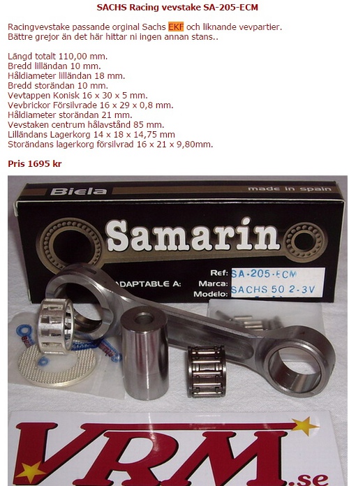

Pratade med Roffe idag och vevarna är tvärslut.
Nya kommer tidigast i mitten på sommarn om jag förstod honom rätt.
Re: Sachs EKF kopplingsbrist! Panik!
ja, då är det nog många som blir intreserade igen av vart dom där ritovevarna tog vägen.

kejsaren skrev:Pratade med Roffe idag och vevarna är tvärslut.
Jotack. Jag är redan med på Roffes lista sen några månader. :)
Men förstod redan då på han att det skulle dröja. :( Så vad gör man..? Materialet för att tillverka egen finns redan på bordet här. Men i kvalitet med Roffes är svårt. Med tanke på härdning osv. Så hmm. Funderar..

Niltan skrev nånstans att nya kppplingar kommer nästa vecka OCH vevar med 44slag
ja om nån importör lyckats lägga vantarna på partiet med rito 44vevar så har han ju timat bra, om VRM-Roffe inte har några.
och i så fall lär det ju hamna några Ritovevar i motorer med riktigt elak effekt. och då lär det visa sig vad dom går för.

erlan skrev:ja om nån importör lyckats lägga vantarna på partiet med rito 44vevar så har han ju timat bra, om VRM-Roffe inte har några.
'erlan
Jag kör det mesta i min stora CNC-fräs. Men det där med härdning och slipning är inget jag vanligtvis pysslar med. För vad jag vet så slipar Roffe fram det sista hundringarna på sina vevar. Sen är mycket framtaget i ett och samma stycke. Så tror faktiskt hans vevar är bland det mera gedigna. Och om inte annat jävligt hårda till ytan.
