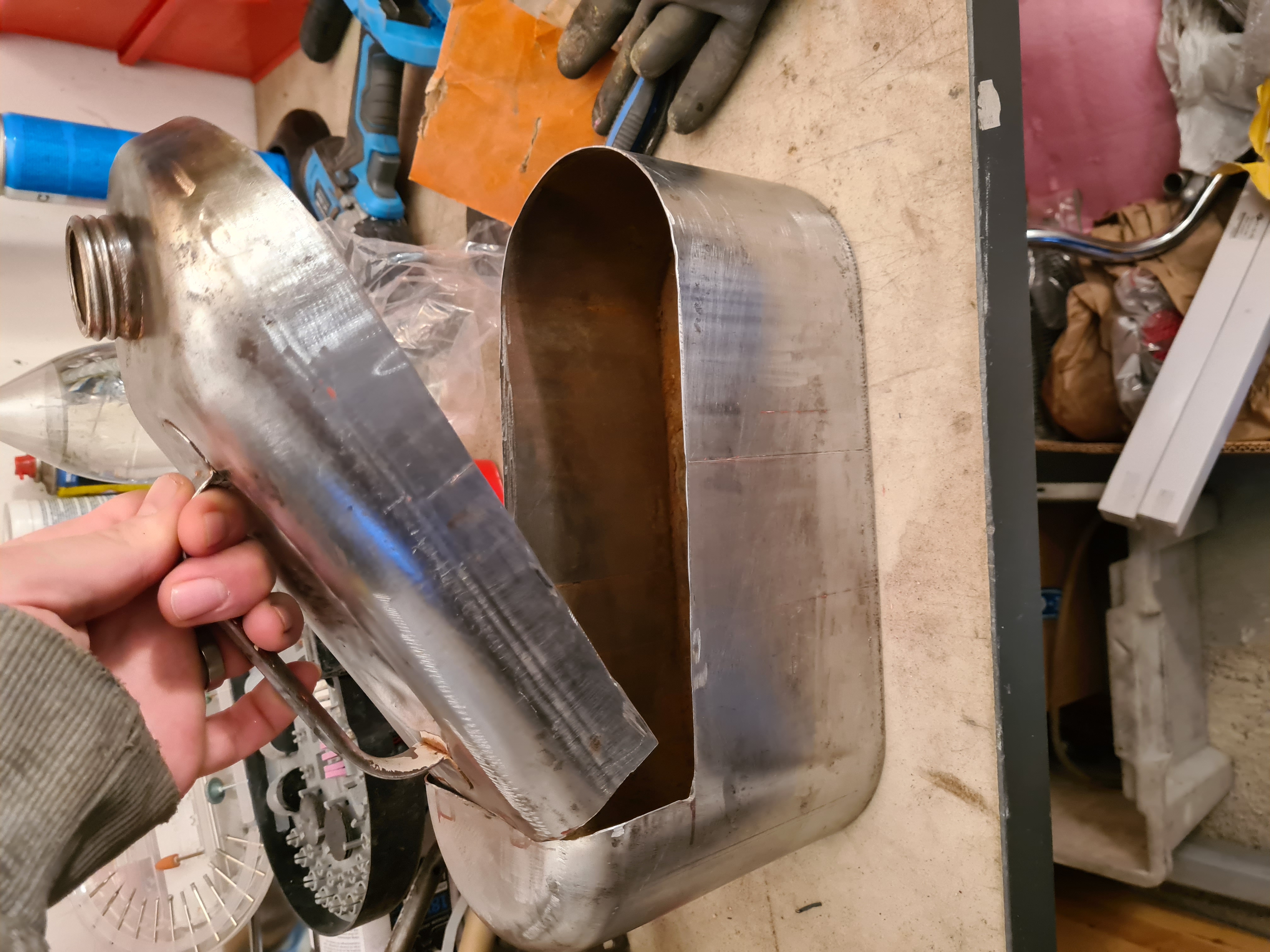

En hel del tid gick till att försöka tillverka nya svingkåpor. Fixade verktyg till hydraulpress på jobbet, hitta rätt material och metod. Har inga klara än men har troligtvis klurat ut hur jag ska gå till väga iaf efter flera misslyckade försök.
Får jag till dem bra kanske jag kan sälja några och ta mig framåt i renoveringen.

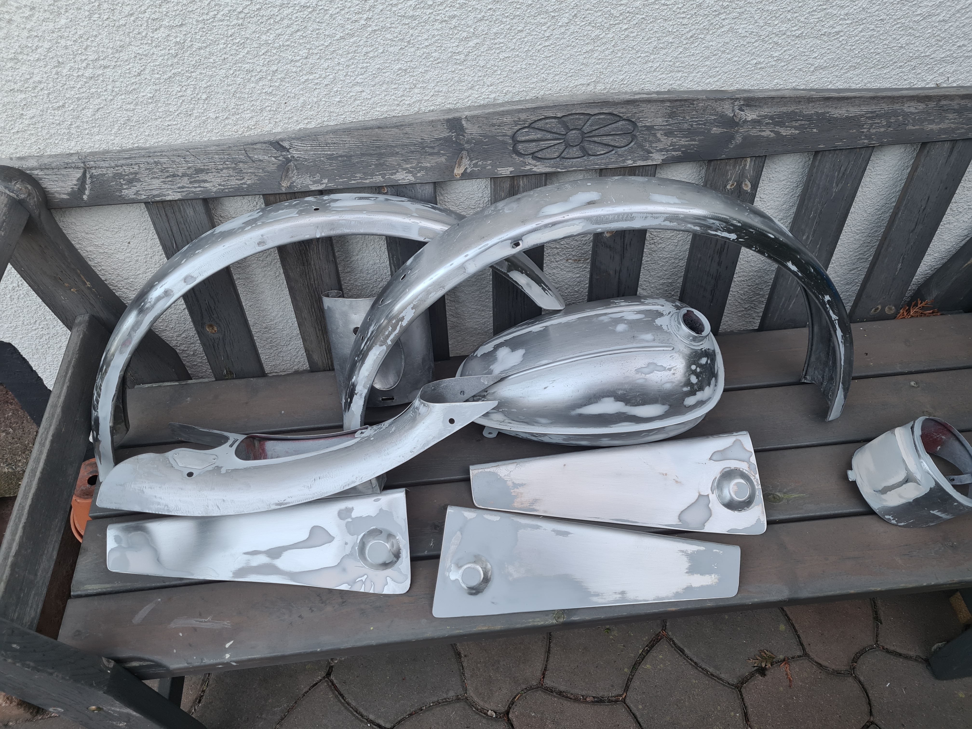

Det känns som att jag mestadels slipat sedan allt startade. En vända till på all plåt med finare papper så är det klart för Grundfärg sedan.

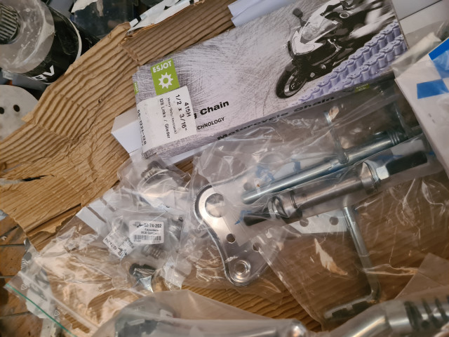

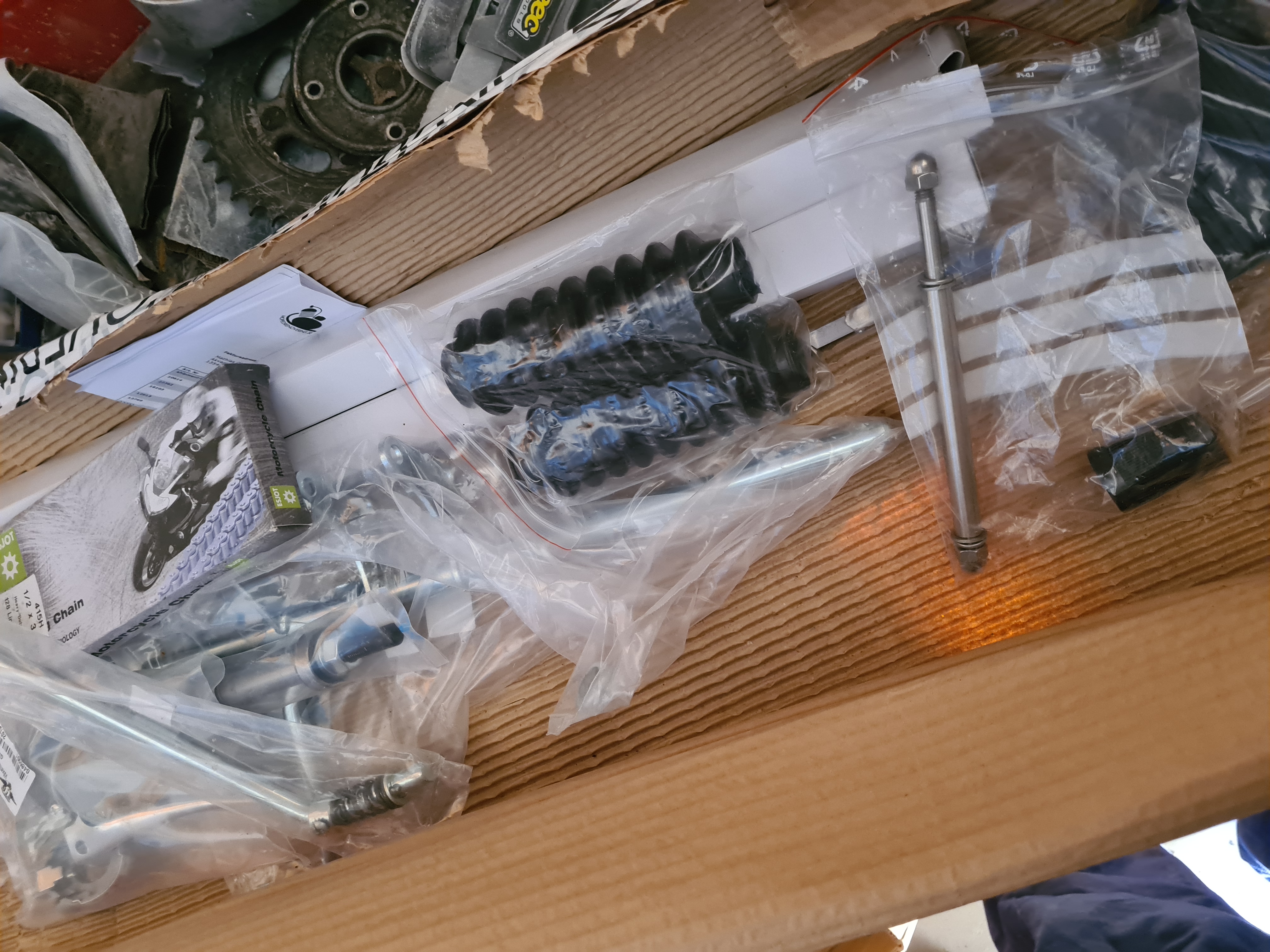

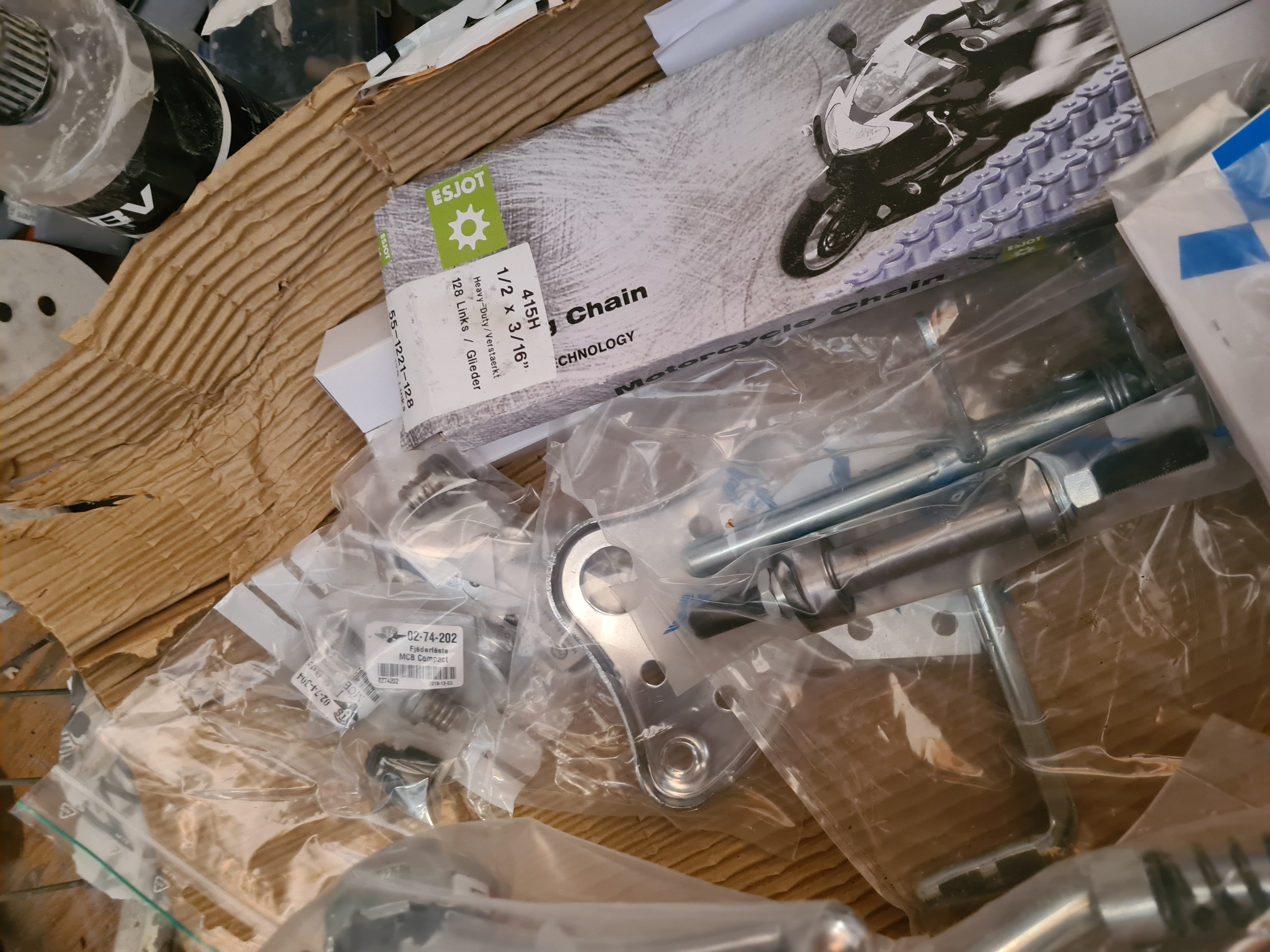

Har lyckats köpa lite nytt godis till moppen också. Nya inre gaffelben, fjäderfästen, övre styrkorna samt beg styrlager.
Sedan innan hade jag även beställt nya fotpinnar med tillhörande gummi, nytt växelhandtag med tillhörande vajer, ny kedja samt lite annat smått.
Nu har jag allt som behövs för att få ihop framgaffeln med konvertering till styröverfall istället för styrstam.

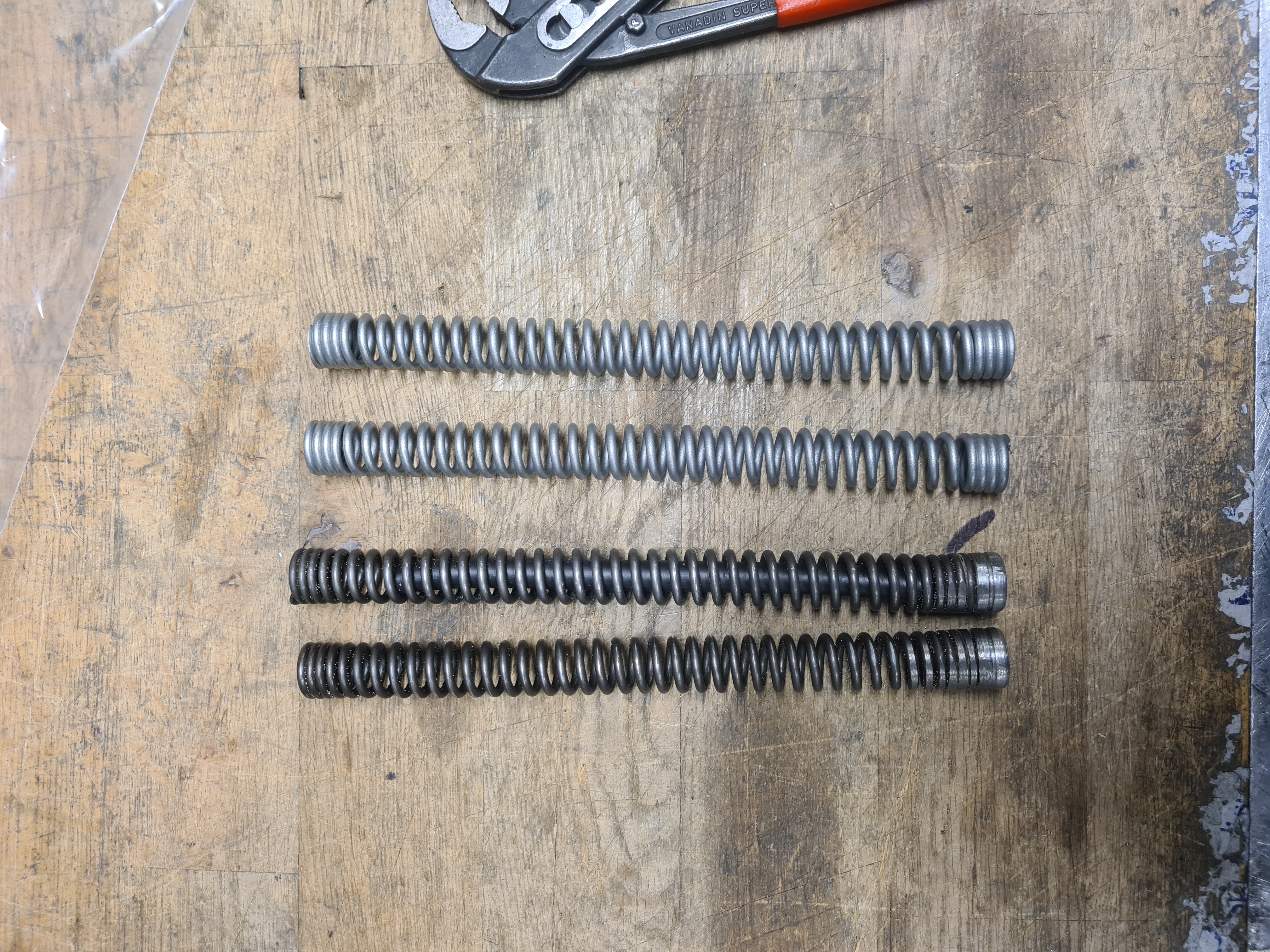

Det jag tillverkat själv är svingskydden samt nya gaffelfjädrar. Går även i tankarna att tillverka en låda av min ena pakethållare som var i dåligt skick. Dock så var stommen rak om än rostig undertill. Jag har även en i bättre skick som jag tänkt lacka och ha som alternativ om lådan blir ful.

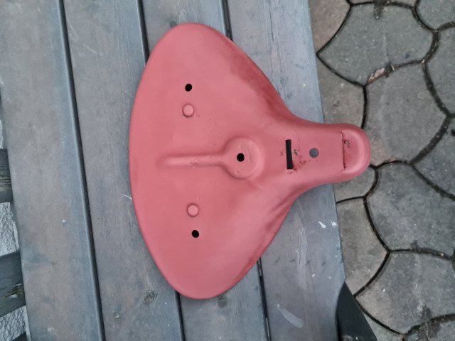

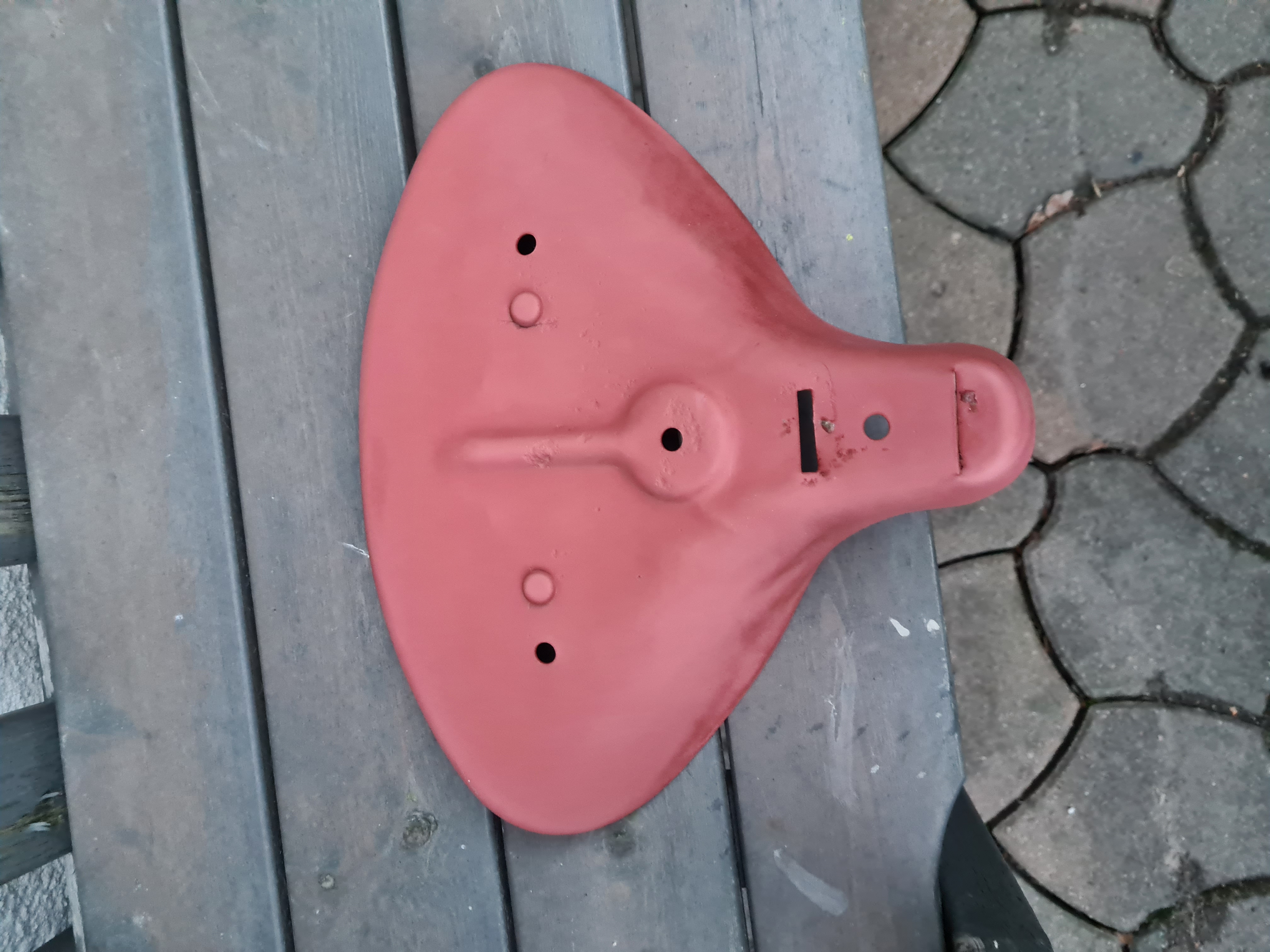

Sadeln är också något jag börjat med. Vad för skum har ni använt till era sadlar?
Upplever ni att det var svårt att få till en sadel Snyggt?

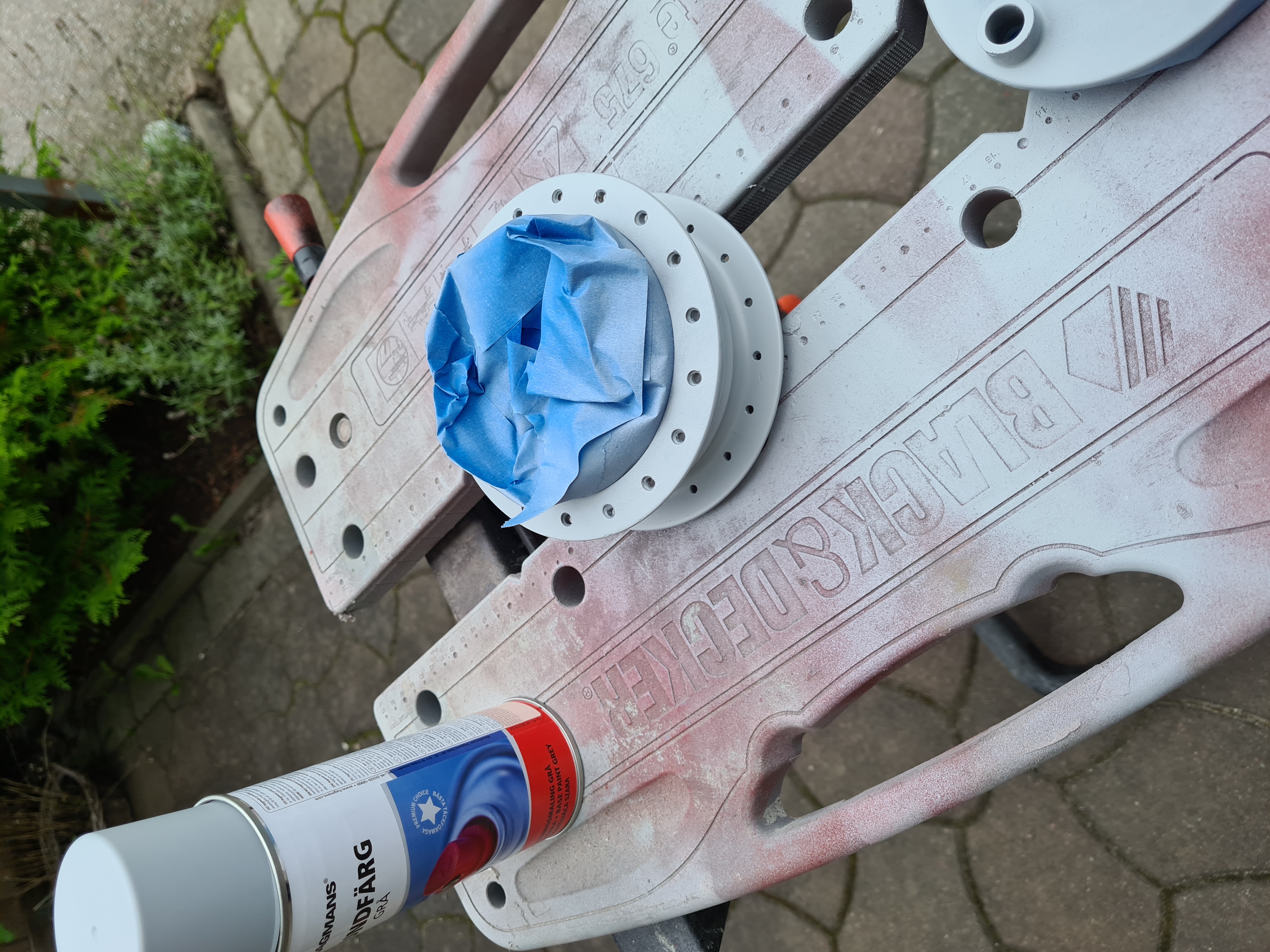

Jag fick till en bra lösning på lackeringen iaf. Beslutade mig för att kolla upp skolor med lackeringsutbildning i närheten. Tydligen så fans det ett gymnasium i grannkommunen som hade lackeringsprogram. Jag hörde av mig och frågade om de tog in lackeringsjobb från allmänheten. Svaret blev JA och det visade sig bli billigare än att göra det själv till och med.
Så nu är allt inlämnat. Dock så får jag det först efter sommaren men det kvittar om det både blir billigare och förmodligen bättre gjort.

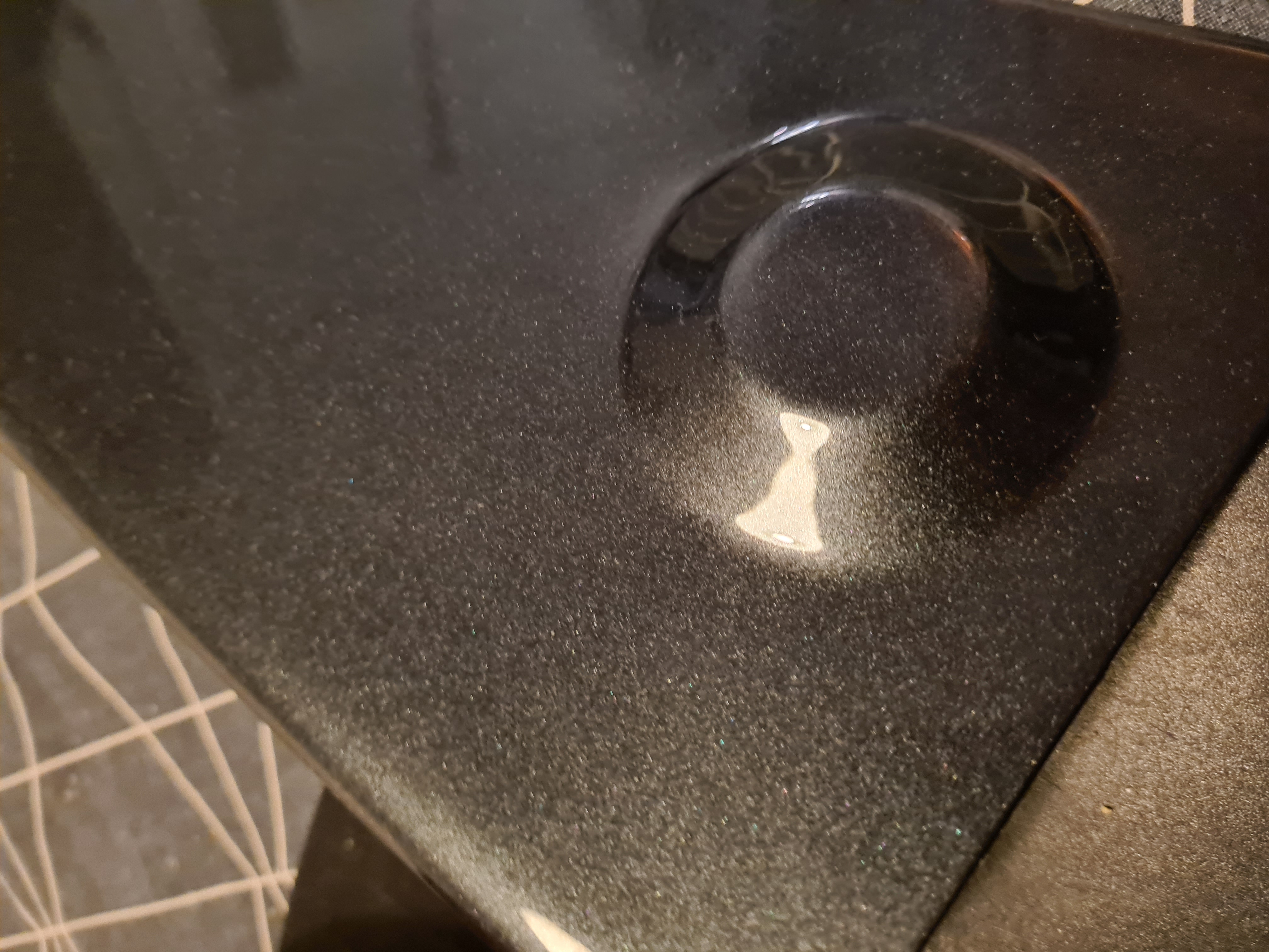

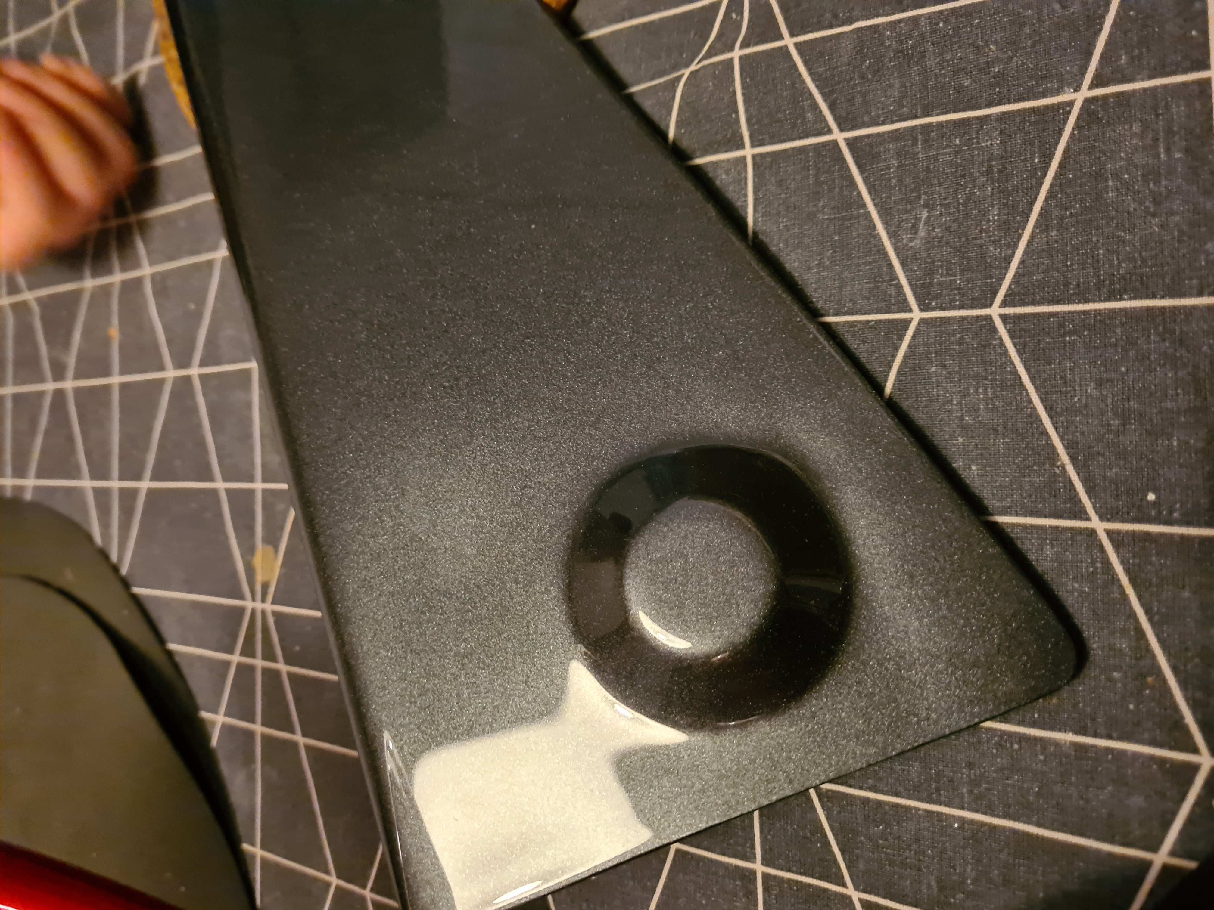

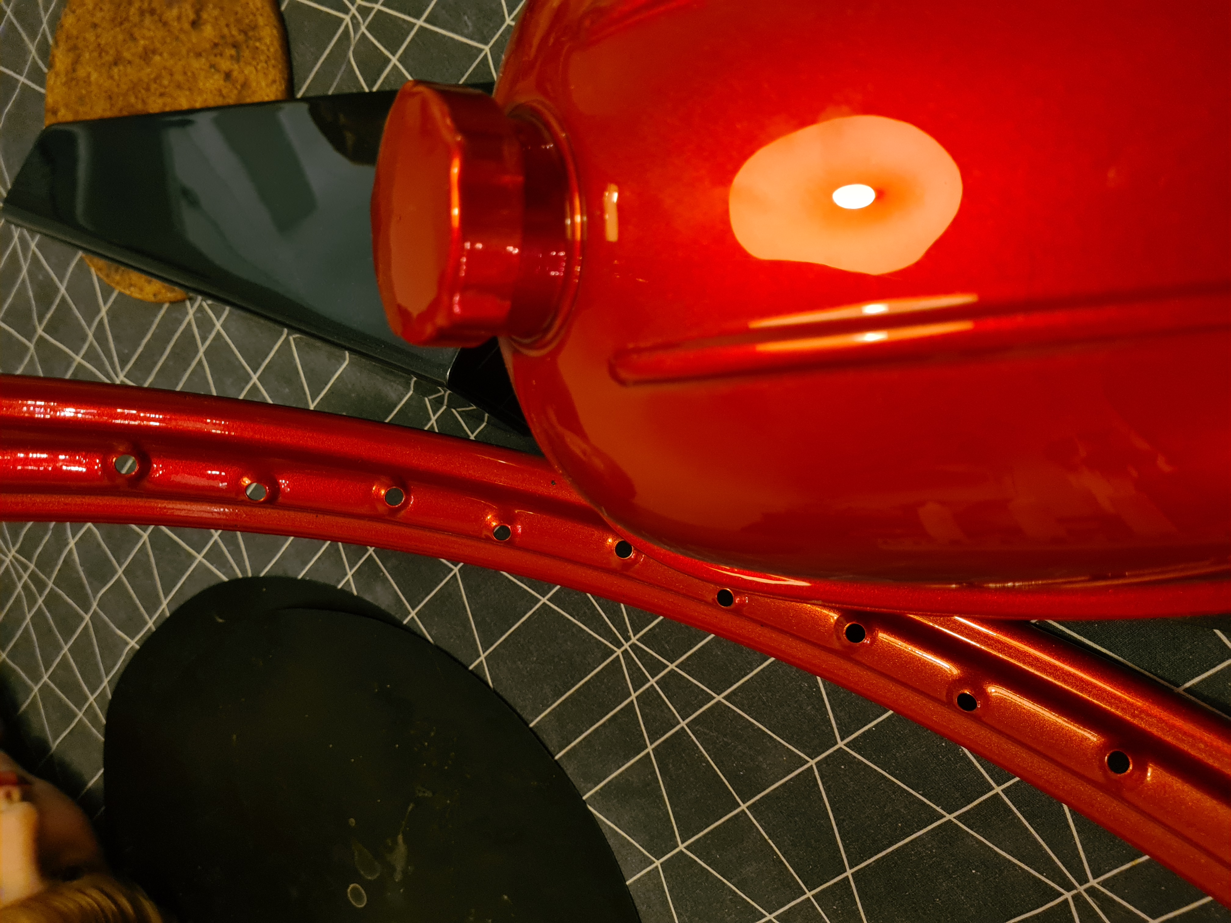

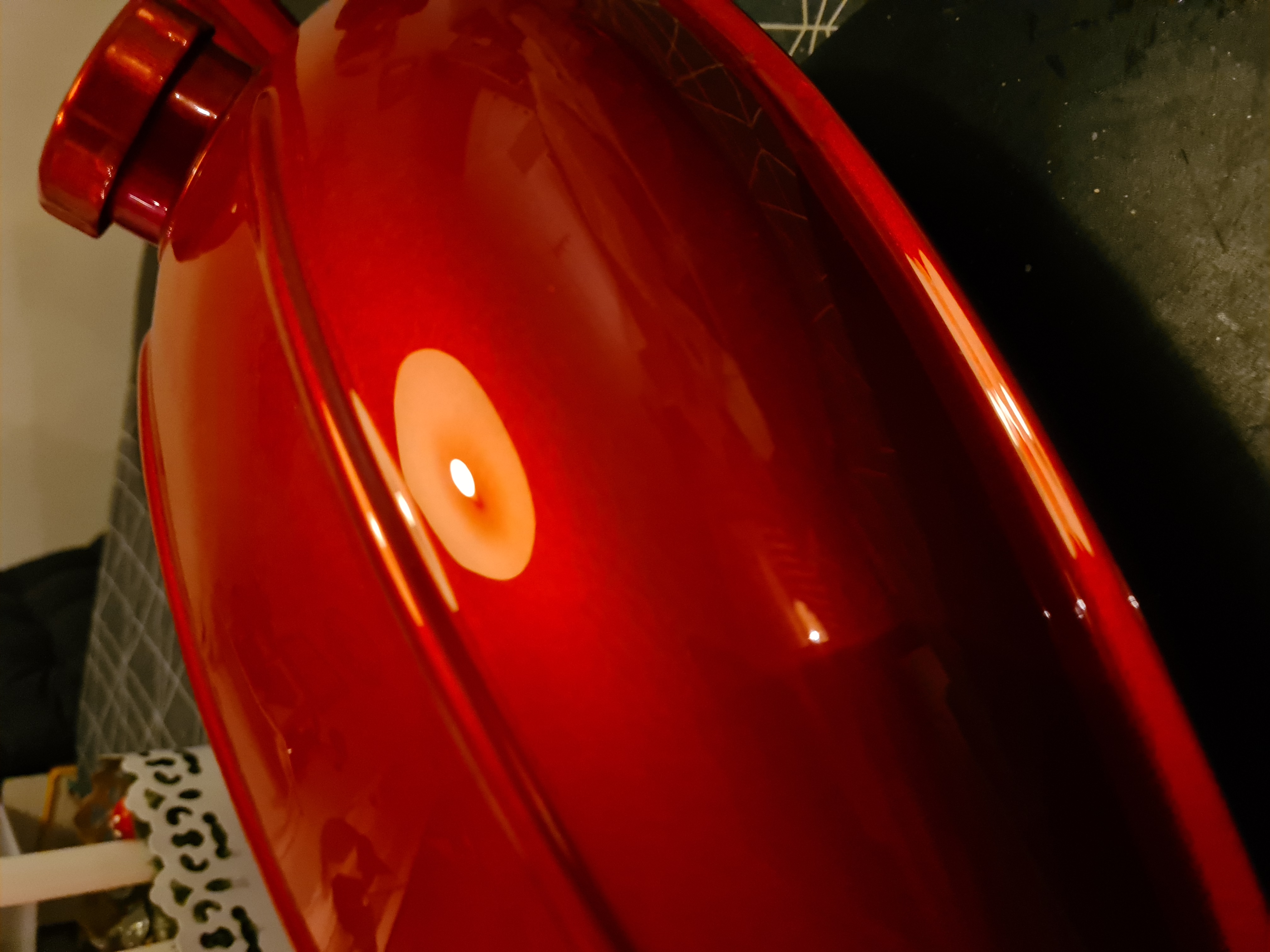

Tiden går och en del har hänt sedan sist. Mopeden är nu lackerad i en röd metallic från Renault samt en mörk grå metallic från Audi. Hämtad idag faktiskt.
Det ser riktigt bra ut ihop.
Motorn har fått en ordentlig renovering med nya lameller, packboxar, lager, tändplatta samt ett nytt block då det var hål i det gamla. Dessutom 60cc cylinder, 17mm kyrkportsförgasare, 14 kugg drev och nytt avgassytem 32mm. Detta borde ge den tillräckligt med ork för att flytta omkring 130kg förare.

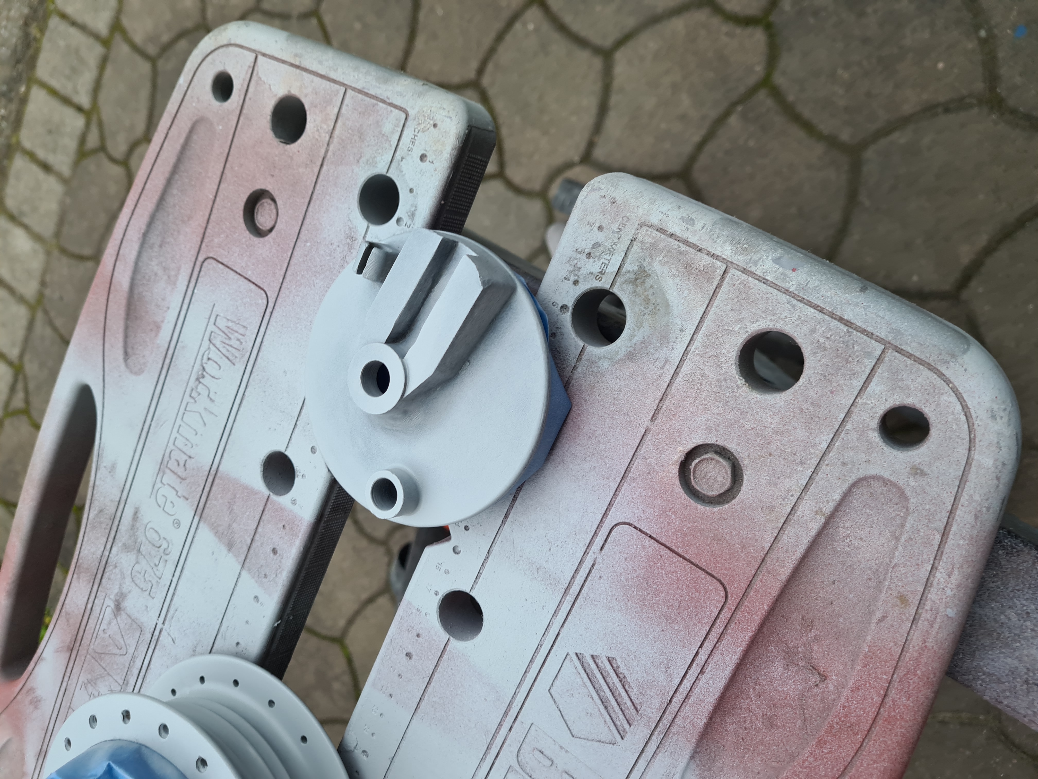

Naven har jag renoverat med nya bromsbackar, lackerat samt bytt till fasta lager.
Ekring av hjulen är inte gjort då jag beslutade att fälgbanorna skulle lackeras i samma färg som tank och kåpor som blev klara nyss från lackering.

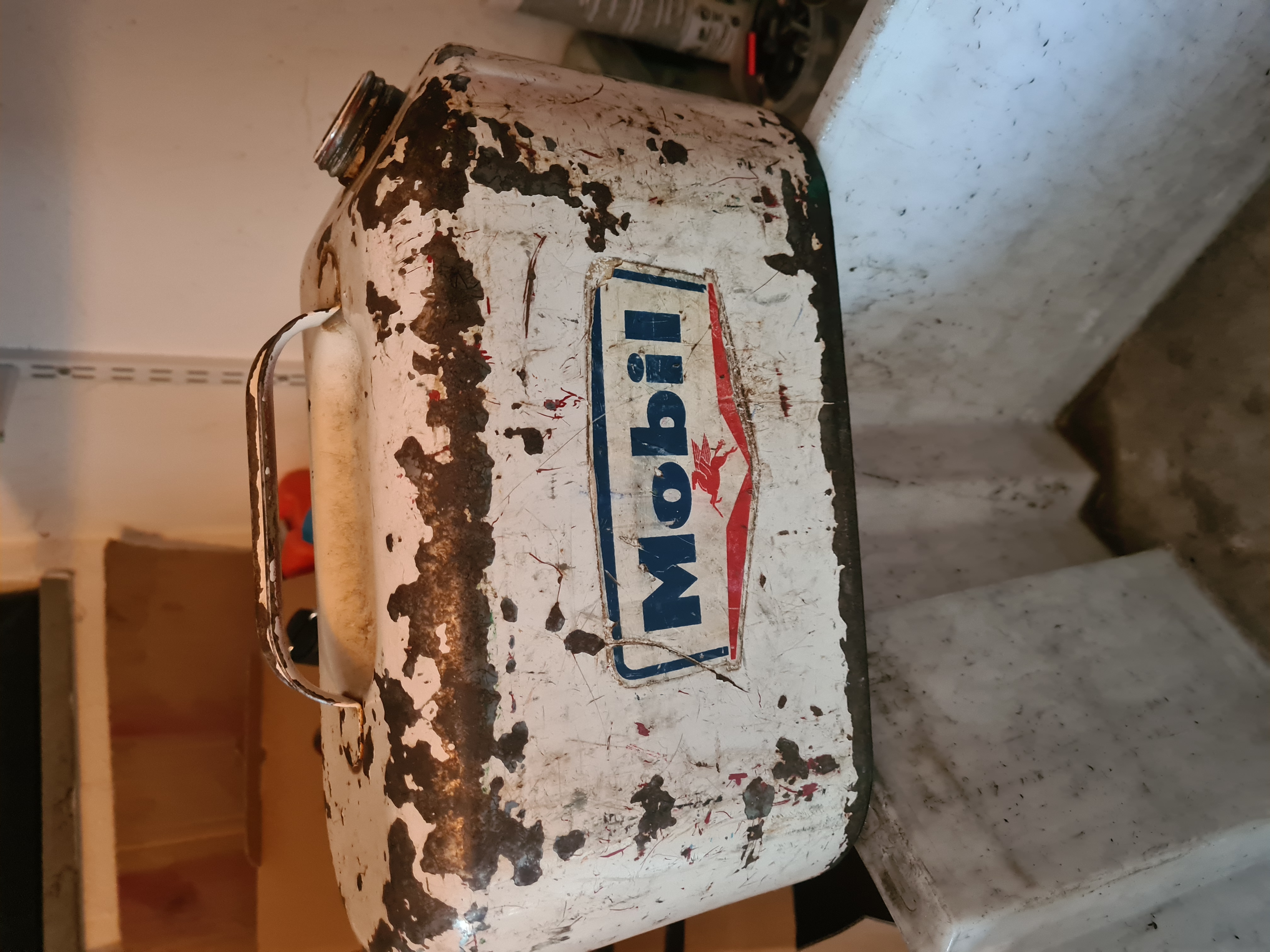

Jag har även börjat bygga en förvaringsbox av en gammal bensindunk. Tänkte att den skulle sitta snyggt på pakethållaren och samtidigt kunna förvara lås och annat smått.

Superfint
Spelar ingen roll att det tar tid, när det blir så här bra
Re: Renovering av min gamla veteran moped. Nybörjarfråga ;-)
Den röda färgen blev fin men det var väl det som var tanken.

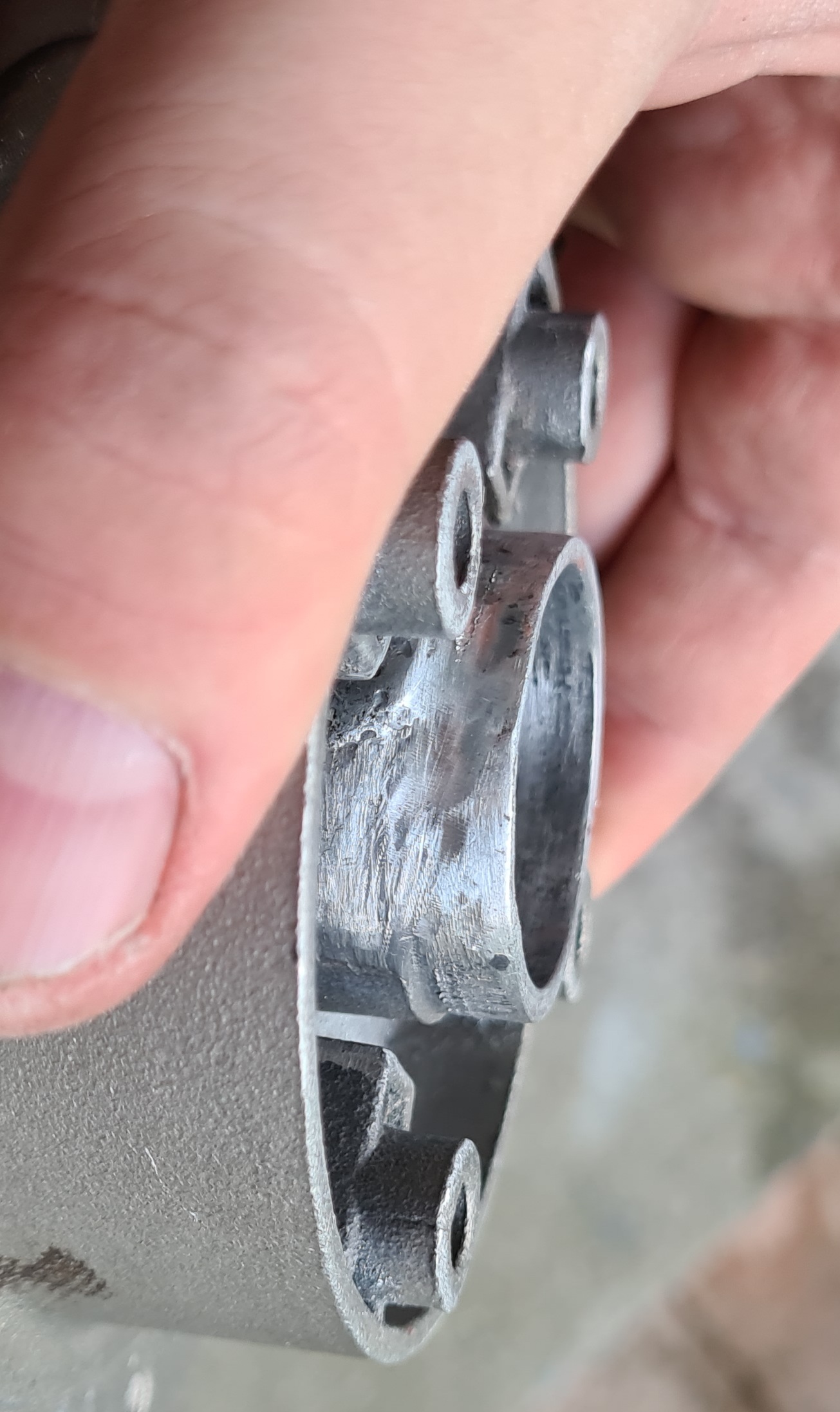

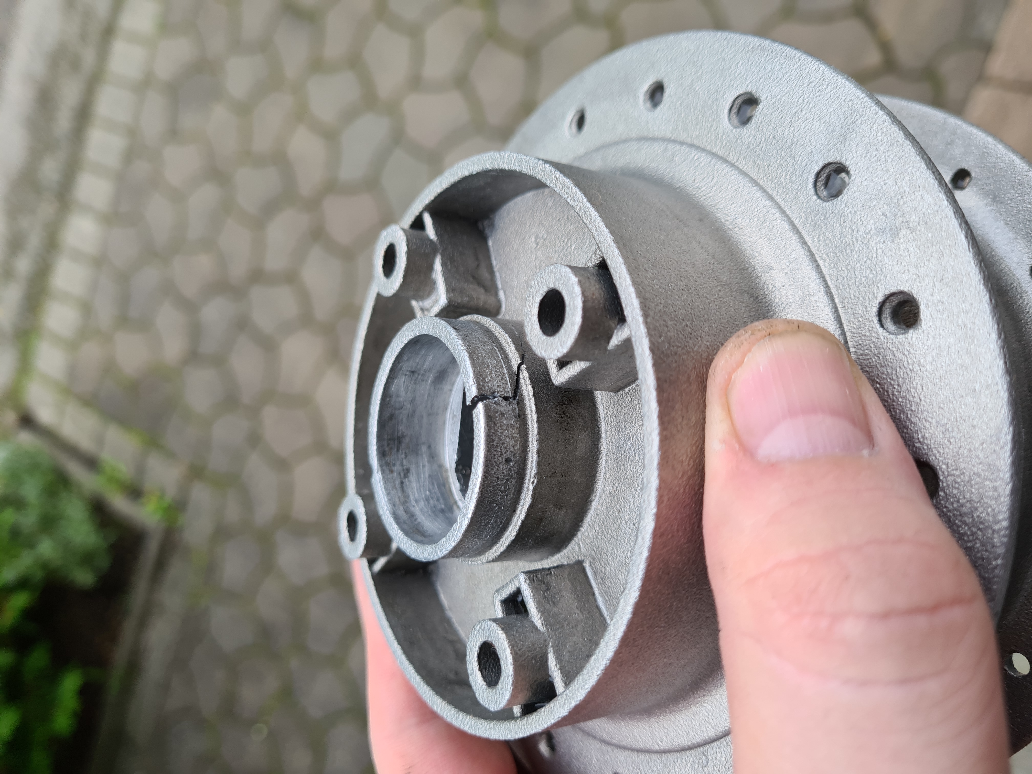

Sprucket nav har jag också haft. Svarvade en stål ring, kan gå ner till botten av centrummet som pressade dit & låset fast med Loctie....röd markerat på bilden...

Vi får se om lödningen håller. Metoden med Zink är från Classic Motor som hade en artikel om det. Alternativet var ett nytt nav och det fanns det ingen budget till.
Det hade känts bättre med ett nytt nav givetvis men beslutade att ge detta en chans.
Kan iofs kolla om jag hittar någon som kan svetsa istället men då måste nog all lagning bort först annats blir det nog bara kladd då zinken lär smälta vid svets.
Det kommer nog dyka upp en del hinder vid montering men jag får ta dem alltefter dem visar sig. Prio nu är att göra plats i förrådet för alla delar och montering.

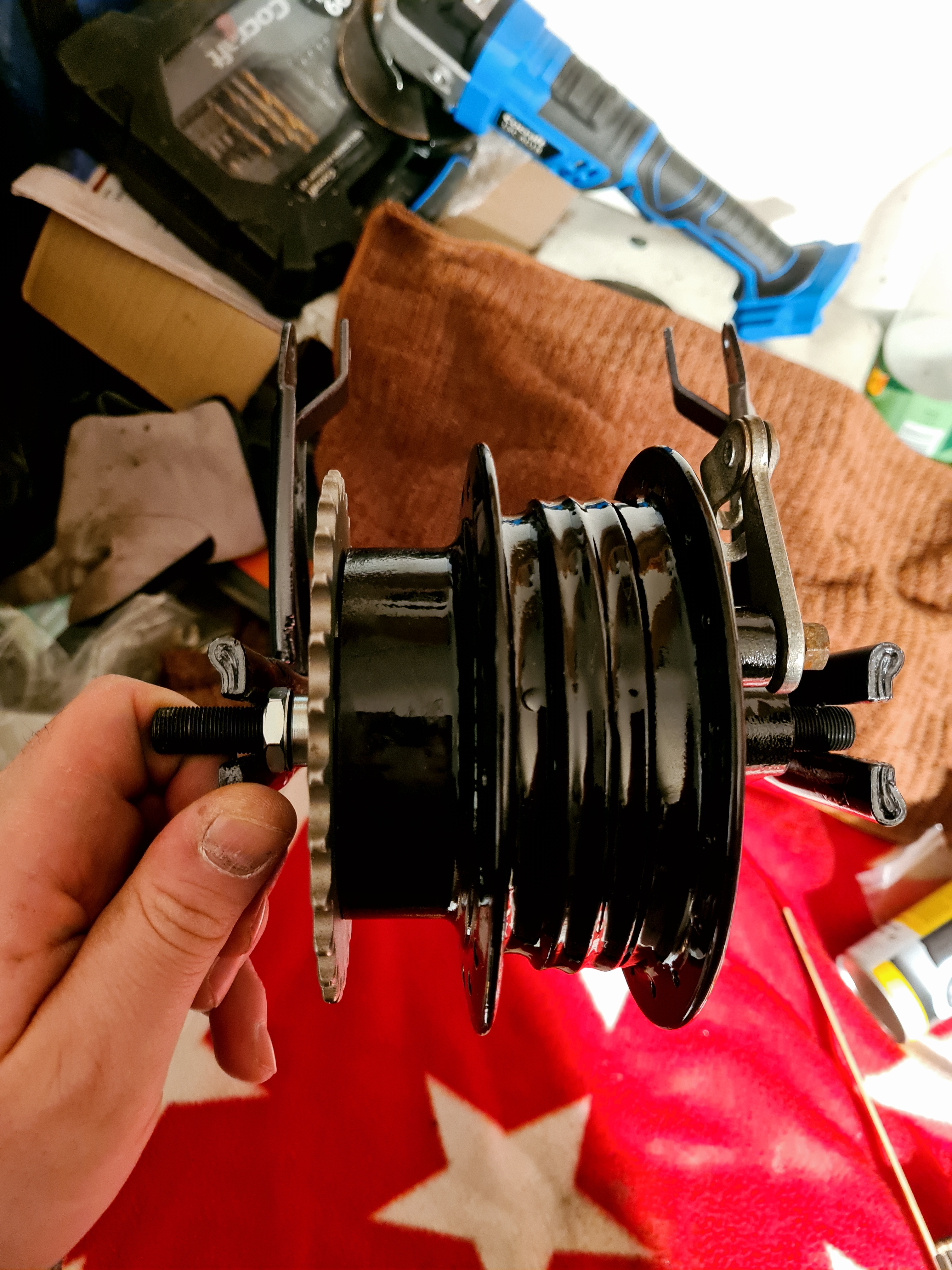

Mina nav är färdigrenoverade med nya fasta lager, lack och bromsbackar.
Det som saknas är lite våtslip och polering så wem blir jämnblanka runt om.

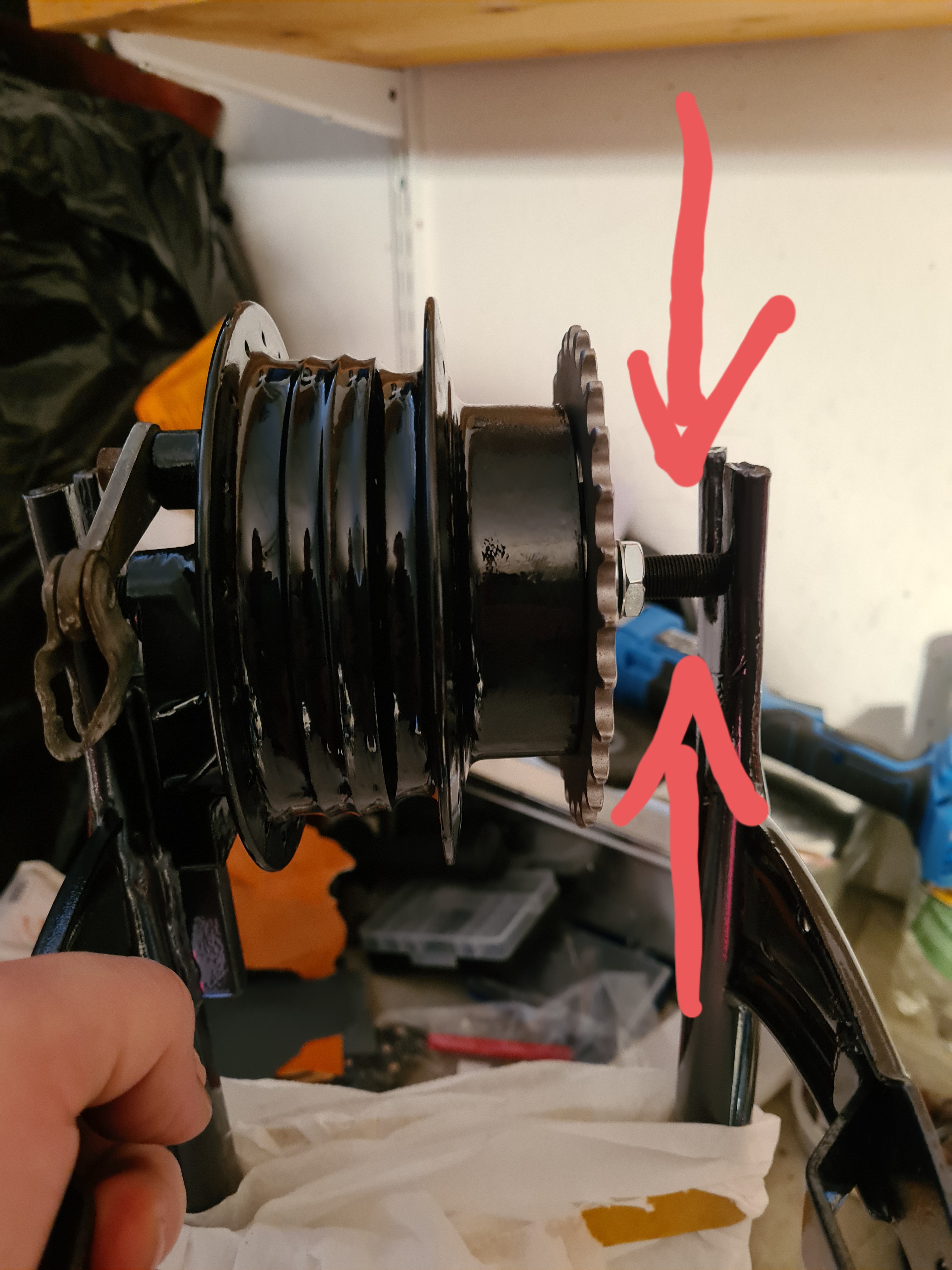

Nu till problemet! Frågan har jag ställt i flera facebookgrupper men inte riktigt fått svar på.
När jag placerar navet i svingen så ser svingen för bred ut. Jag kan få det till ungefär 10mm axel på vardera sida.
Det uppstår också ett stort mellanrum på ena sidan.
Svingen är rätt i avseende att det är för Grimeca 105mm nav och original från min moped. Navet är från en reservdelsmoped av samma modell som min med samma motortyp och växlar. Detta borde altså passa bra ihop.
Jag är orolig att svingen blivit deformerad trotts att den ser rak och fin ut.
Bild ett visar navet placerat i svingen och hur lite axel man har att fästa kupolmuttrarna på senare. Det går att pressa i hop svingen lite men ska svingen vara "spännd" av muttrarna?
Vat tycker ni..det ser fel ut va?
Bild två visar "mellanrummet".
Är det rimligt att fylla detta med distanser eller muttrar? Det är trotts allt ganska stort.
Finns där någon som bytt till fasta lager i Grimeca 105mm nav och satt på sin 1279?
Någon som kan mäta sin sving för Grimeca 105mm med 19tum hjul (gamla mått 23×2.25) )??? Det mått som intresserar mig mest är innermåttet på den sida som navet sitter i.
Alla tips och info uppskattas som kan ta mig framåt.

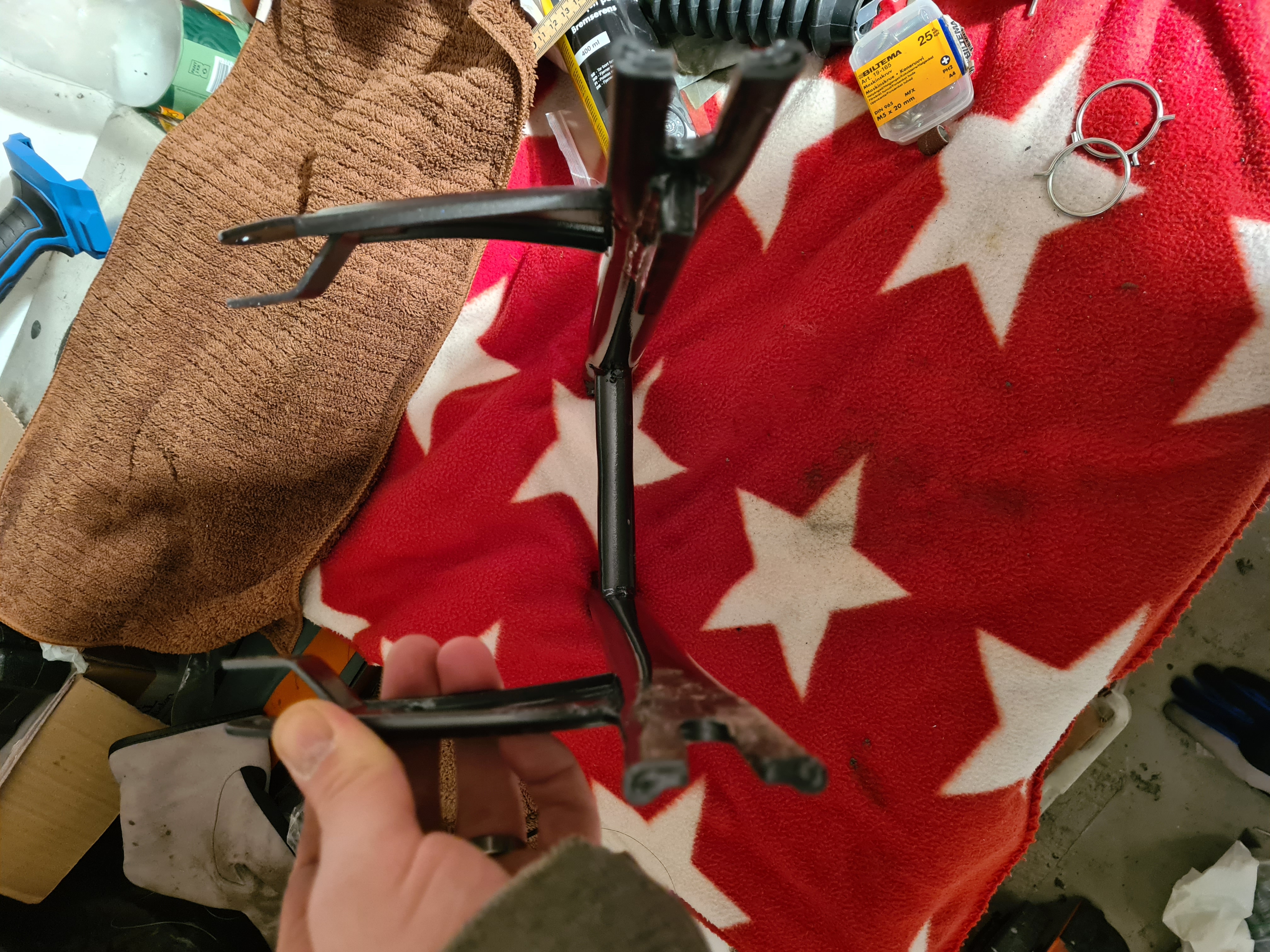

Jag är inte på långa vägar någon expert på mopedrenovering, men det där ser fel ut. Om inte svingen blivit deformerad så borde ju axeln ha plats för en full mutter på båda sidor. Går det att se om kedjedreven spårar? (Undrar vad som händer om man försiktigt pressar ihop svingen?)

Det kan bero på kameralinsen men på bilden ser svingen ut att vara som ett V
Mät gapet framme vid lagringen i ramen och sedan längs bak, skall vara samma mått...

Jag slet mitt hår för att få ihop vas som hänt med svingen. Märkte sedan att den troligen fått sig en smäll vid något tillfälle alternativt så kan det va blästringsmetoden (kulbombning) som var alldeles för hård.
Då jag inte hade mkt att förlora avseenden svingen så tryckte jag ihop den med armkraft. Det blev rätt mått och den ser med ögat rak ut. Kanske att den kan vara något sne men navet passar i bra och hoppas att den kommer funka bra.

Åter igen kul att se framsteg!
Spännande att svingen fått sig en törn och bra att armkraft iaf kan komma till nytta ibland.

Hmm var med om tvärs om, baksvingen var för smal. Hoptryckt på nått vis.
Tog i drog med handkraft dra isär gaffelbena, det blev för mycket, så det
vart att ta det lugnare för att trycka ihop den igen...med en tving funkar bra.
Att tänka på om det går över 100km, svingarna är ej så starka som man tro...
