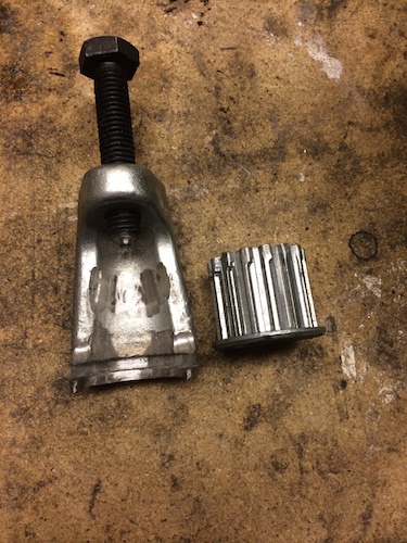

En annan fråga om en annan sak. På din bild med ILO-delar och verktyg skymtar jag en avdragare. Ser ut som en dylik man drar av kulleder med. Antar att du nyttjar den när du tar av drevet på vevaxeln. Stämmer?
Är på jakt efter en sådan. Kommer du ihåg var du har införskaffat avdragaren. Har du moddat den också kanske? :?:

Avdragaren är mycket riktigt en spindelledsavdragare som fått smaka på Dremeln
