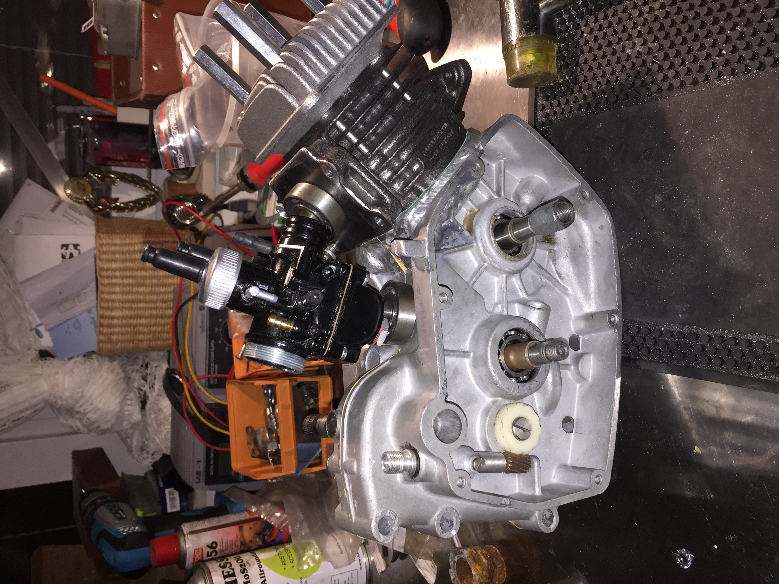

Så ja nu är motorn ihopsatt och allt verkar snurra som det ska.
Börjat mäta för insug. Kanske man hinner få ihop detta inna Mellsta ialla fall :)

Den där ska bli kul att höra uppstartad,det är inte så ofta man träffar på nån hva som
ska kallas"viktkompenserad" värt namnet :wink:

vad är det för cylinder du använt?
drutten
Inlägg: 219
Blev medlem: 04 nov 2011, 00:00
Ort: Täby
Re: Skoterett Bus variant
Inlägg av drutten »
Det är en Malossi 70cc till en Yamaha Slider

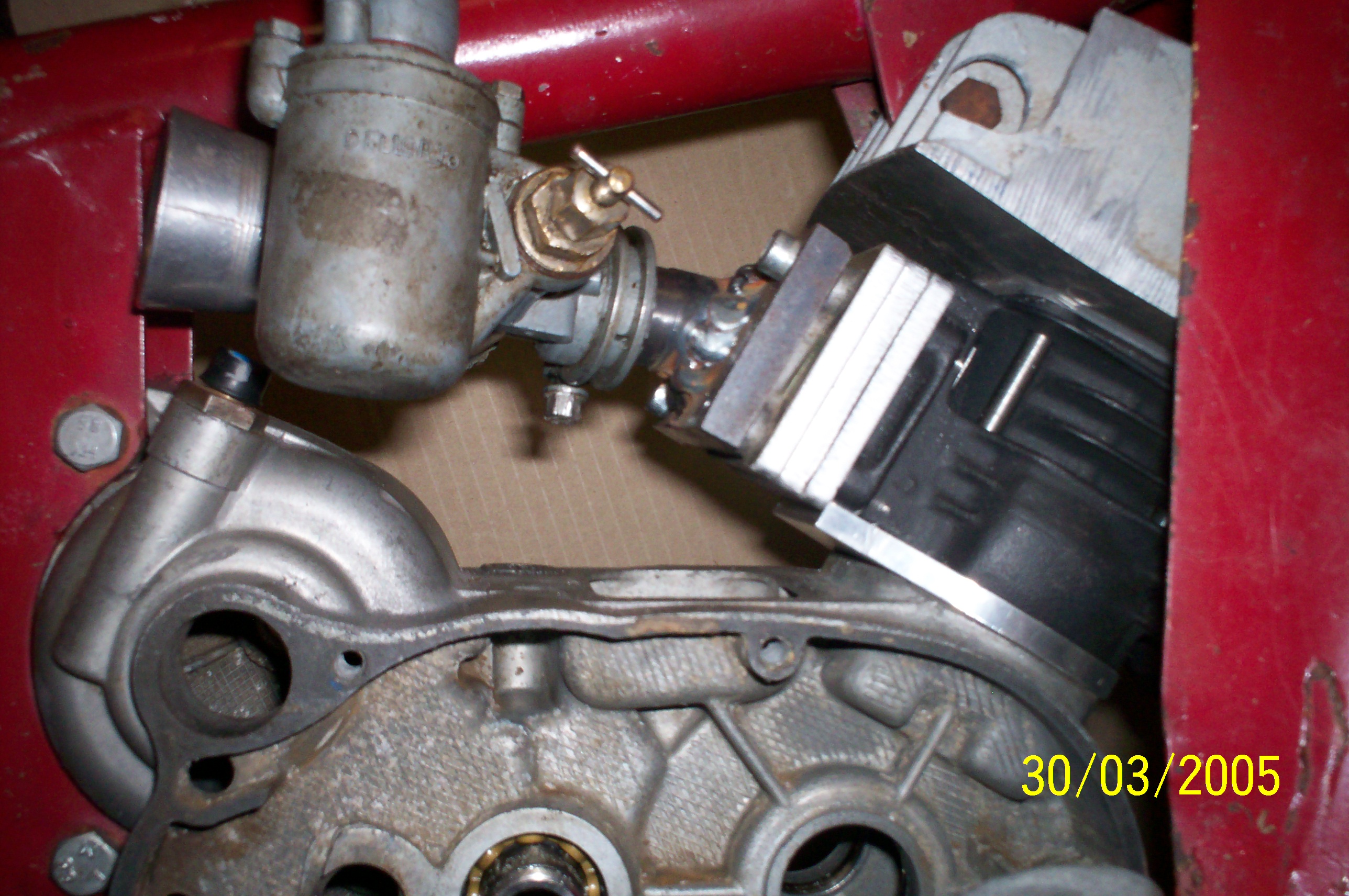

motorn som cylindern är avsedd för sitter i många EU-scootrar.
den brukar kallas för "stående minarelli"
så här ser det ut på ett sachsblock:
min cylinder heter polini corsa, och ska väl vara deras rappaste gjutjärnscylinder.
men hur den står sig mot malossin vet jag inte.
däremot får jag känslan av att den reedventil som hör till minarellimotorn blir en strypning.
mellanläggen är tänkta att ge plats för en reed till yamaha DT.
att det är flera tunna beror på att det var den tjockaste dom körde i den laserskärmaskinen
som hjälpte mig att skära till dom.
ja för min del är det tänkt att köras med kolfiber, eller ev. glasfiber membran.
det törs inte f-n, köra ett sånt bygge med stålmembran.
dessutom ingick det ett kolfiberblad i min cylindersats.
Neifelheim: vad manar du med crossmembran?
till yamaha DT finns ju athena fyrläppat kolfiberreed.
till honda mb/mt och minarelli AM6 finns ju några till trimningreedventiler att välja på.
men med dom här cylindrarna är det lite mindre med plats ner i vevhuset, än t.ex en polini avsedd för yamaha DT. åtminstone om man monterar dom med adapter på sachsblock.
jag länkade till ett insug/reed-kit mitt på sidan 2 i tråden. men det har jag inte en chans att på plats med under kåpan på en monarscoot.

erlan skrev:motorn som cylindern är avsedd för sitter i många EU-scootrar.
Bilagan sachsaha 006.jpg finns inte längre
Ja kollar man på din Cylinder så är den lite vassare ca 2hk mer enl Twostroke.se
Varför jag valde just denna typ av cylinderkit beror delvis på att det är 10mm kolvbult så man slipper hålla på att byta vev.
Ja det ser lite smått ut vid reedventilen men det kanske funkar ändå.
Om man gör som kompisen och bygger på Chappy cylinder så får man ju lite mer plats för reedventilerna ;)
