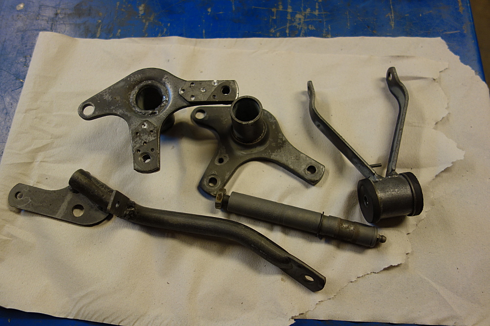

Ja här syns det att de har varit galvade. Delarna är inte alls lika snyggt jämngråa som när de var blästrade genom att fosfateringen blir flammig beroende på att underlaget har olika egenskaper över ytan. Men fosfateringen är en bra grund att gå vidare på med lackering och hindrar att grejorna börjar rosta på en gång som det kan bli med nyblästrade saker. Jag har i.o.f.s. inget problem med det genom att den relativa luftfultigheten garaget bara är ca 25% efter installation av luft/luft värmepumpen.

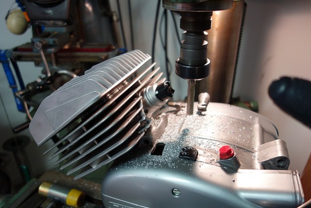

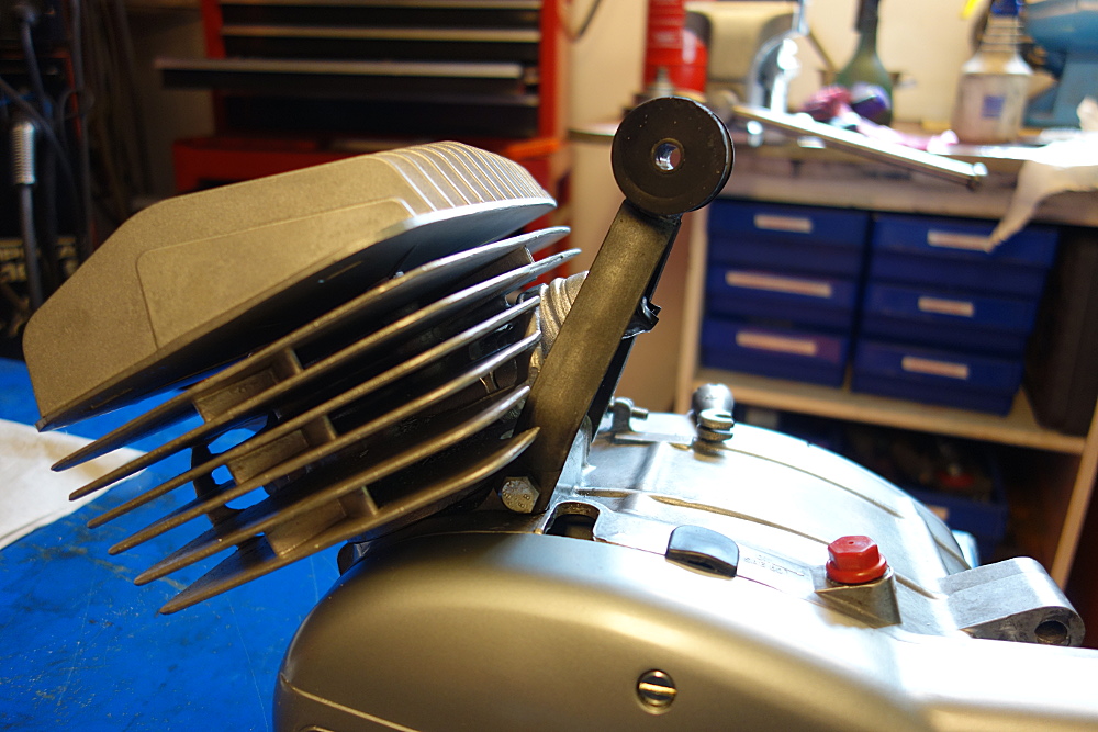

Nästa sak som fixades till var att fräsa ur spår i bakkant på Polini 80 cylinderns båda nedre kylflänsar. Det undre motorfästet används för att fixera motorn i maskinskruvstycket. Jag blev lite förvånad att motorn fick plats på skruvstycket under spindeln och hade räknat med att få spänna fast den direkt på koordinatbordet med klampor över genomgående bultar i motorfästena. Efter modifieringen går det att använda original motorupphängning. Det blir tajt mellan det högra bygelbenet och högra skruven till insugsröret så man får putsa bort lite på insidan av bygeln där men det är inget som syns sedan.

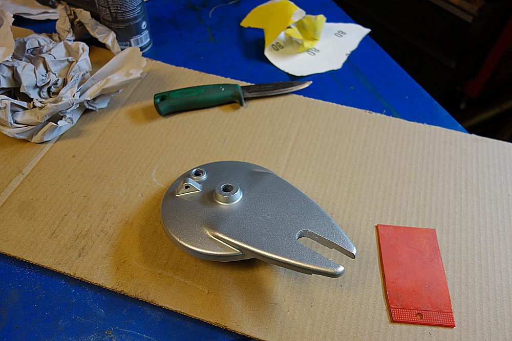

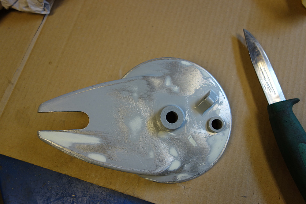

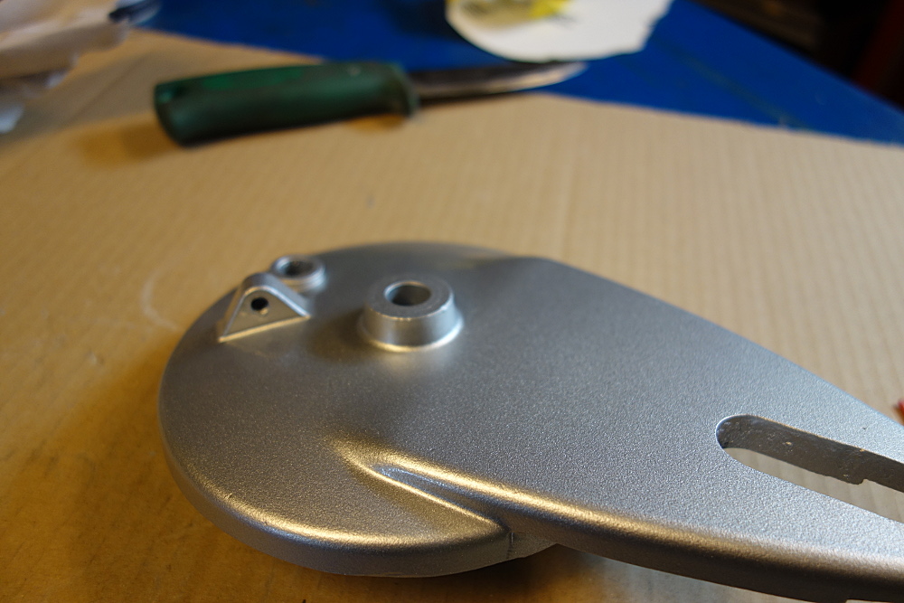

I dag ska jag försöka få till den bakre bromsskölden som ser för djäklig ut med hack och repor.

I det här fallet hade det inte ens lönat sig att lacka moppen själv. Kostnaden för att lacka alla delar är mindre än hälften av 8000. För min del står jag dock med 6 stora sprayflaskor Zundappblå, 3 sprayflaskor 2-komponent klarlack och 3 flaskor Primer/Filler till övers genom att jag valde att inte lacka själv. Allt i proffkvalité som ger ett helt annat resultat än Biltemafärger :shock: Färgerna kan säljas om någon behöver, kom med ett bud i så fall via PM.

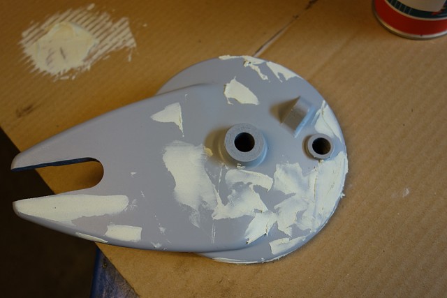

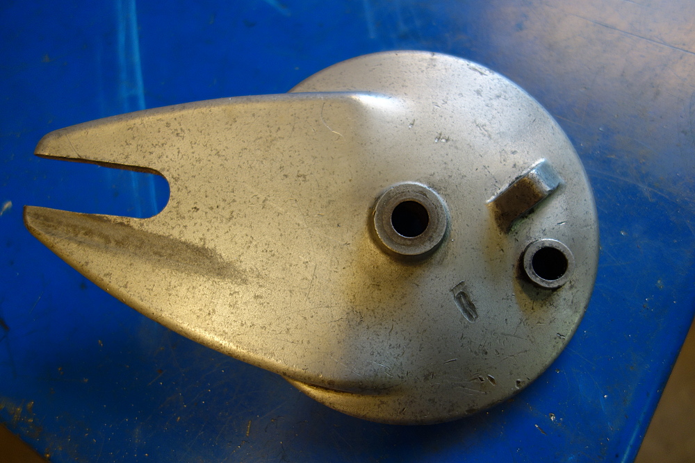

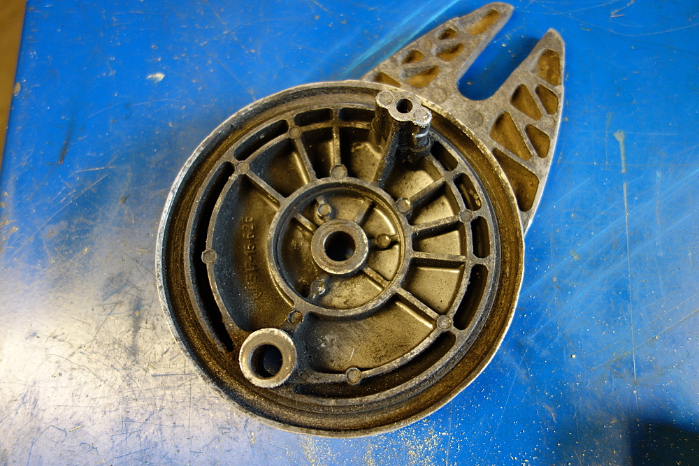

Bromsskölden bak är klar i alla fall. jag använde ovan nämnda primer filler, Hagmans fälgfärg och 1k klarlack. Det hade gått att få till betydligt bättre men blev okay jämfört med hur det var innan. När jag ser hur svårt det är så är jag däjkligt nöjd att allt det blåa blir påsprutat av ett proffs inkl. underarbete :D

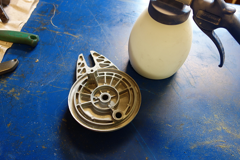

Ser på bilden också att jag fuskade lite med sodablästringen på insidan men det är bara att blåsa på lite till "någon gång" :wink: Blästersprutan är från Jula och fungerar väldigt bra för Soda. Den kan även användas för glasblästring. Det gick inte åt mycket Soda för att blåsa rent på insidan.

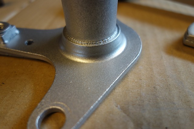

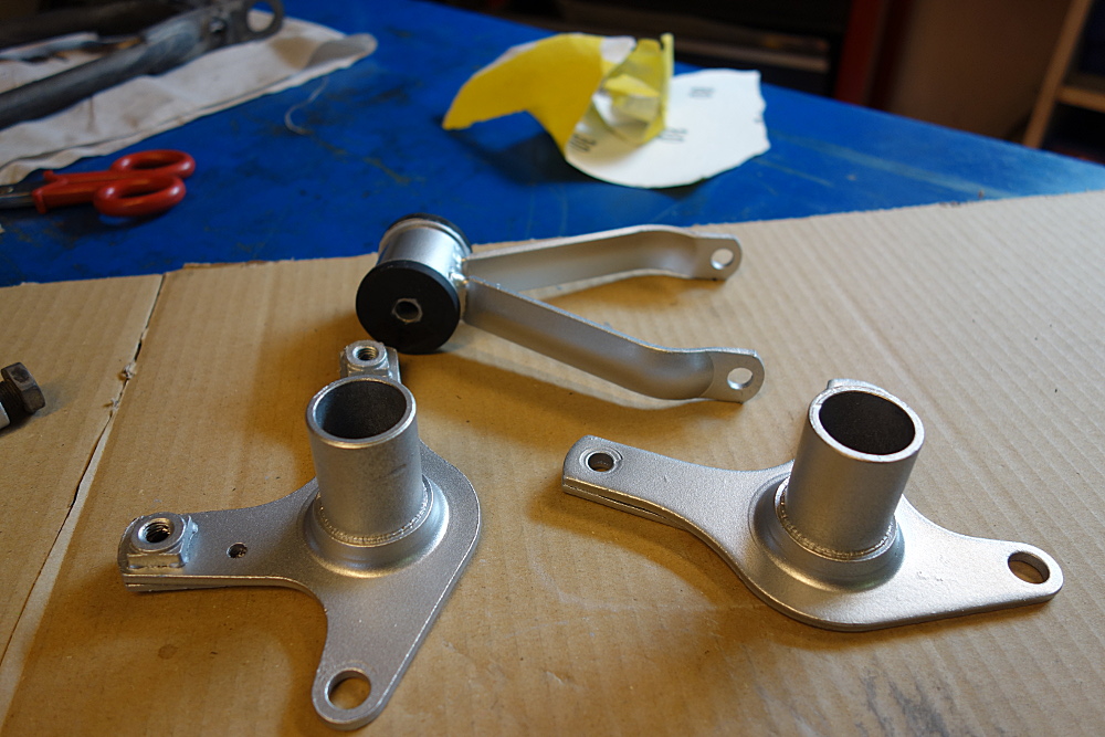

Färgen har en jättefin "galvlyster," som syns på sista bilden, så jag kör med samma på de båda motorfästena nertill och bygeln upptill :D
Re: Mickes KS50 -70
Fusk-galvaniseringen blir tillräckligt bra vilket framgår av den andra bilden där man ser ytan bra.

Tack ! Ja det syns att det är en fungerande metod. Jag var lite orolig för att det skulle se ut som tattarkrom men det gör det inte .
