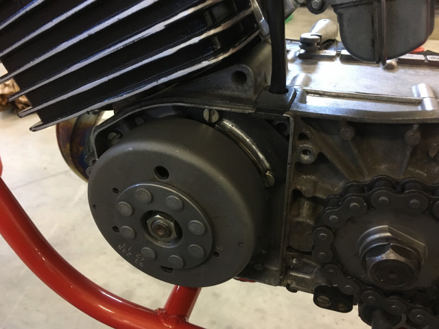

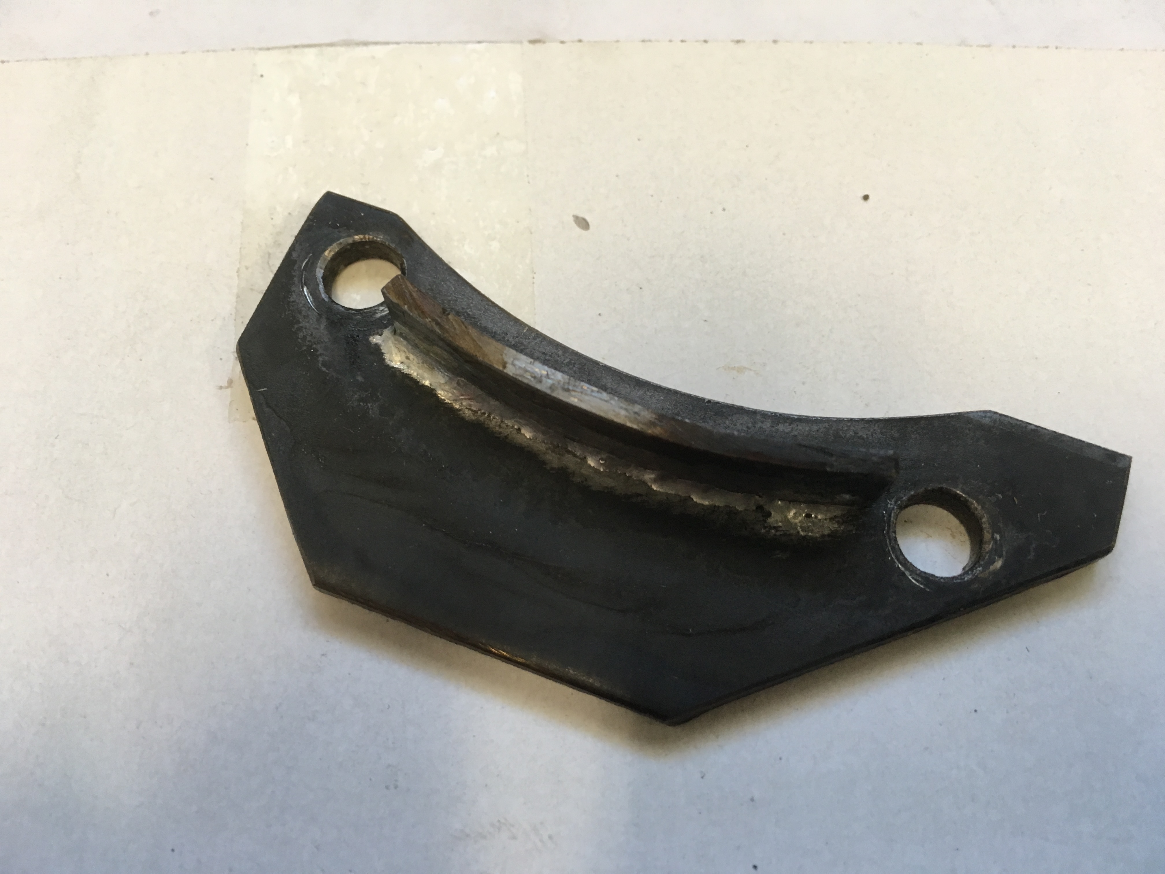

Ikväll tillverkade jag en konstig liten sak, vad kan det tänkas vara?
Kanske blir det lättare att gissa om man ser den på avsedd plats.
Re: Gabbes KS50/80
Har gör mig att jag har sett något liknande till KS125 som HSE hade och undrade vart den skulle sitta. Är det en sak du gör som ska skydda kablaget och även kunna användas för gradering av tändläge? :?

Japp, den ersätter ju även kabelklammret som sitter original, men främsta uppgiften är ju att jag ska slipa in graderingar för 0-4mm tändläge.
Jag hoppas att jag snart får den mikrometer jag beställt så att jag kan påbörja detta arbete., sen blir det en smal sak att kontrollera tändningen med stroboskoplampa.
Re: Gabbes KS50/80
Jättebra idé och snygg lösning thumb_up

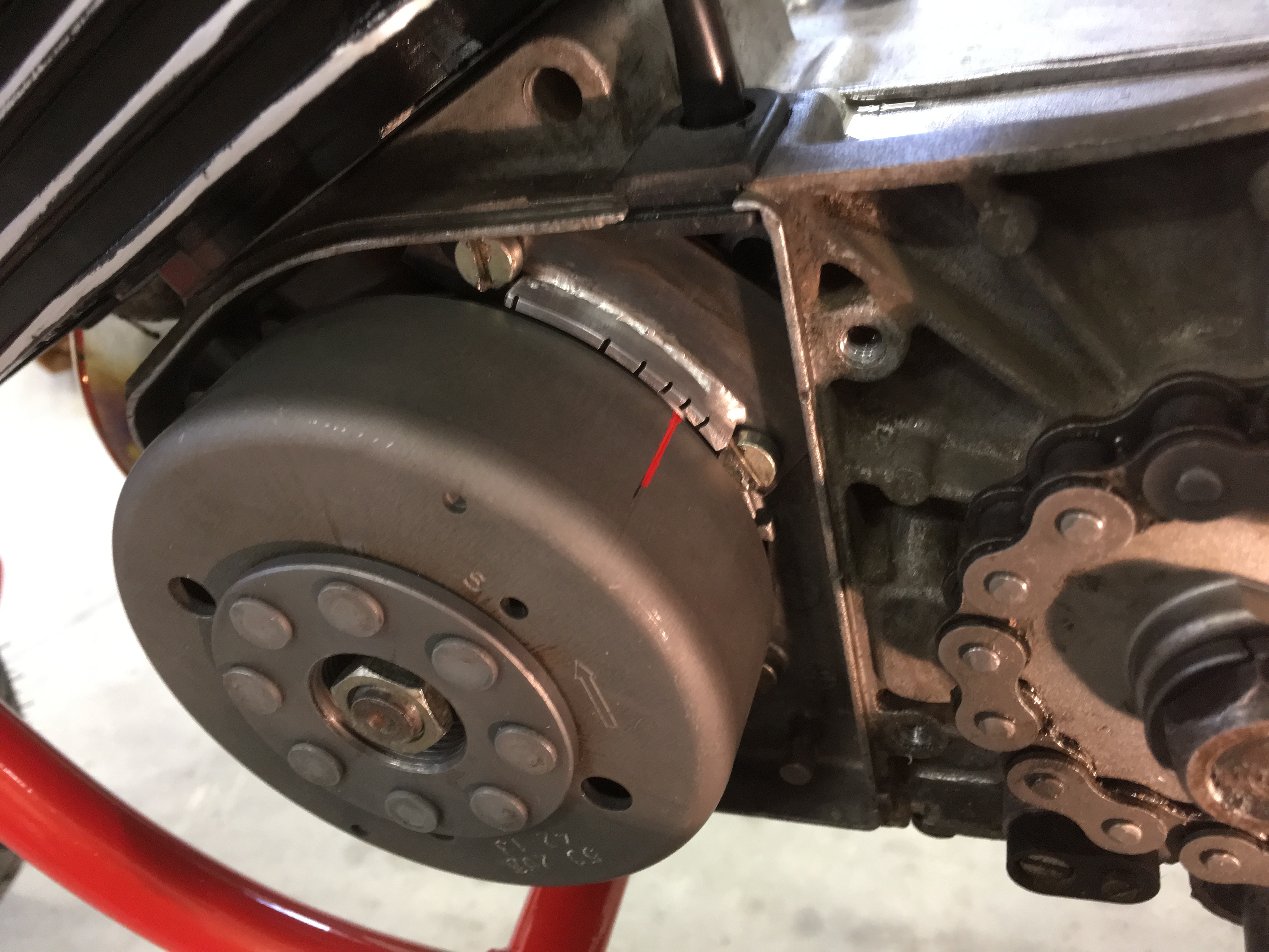

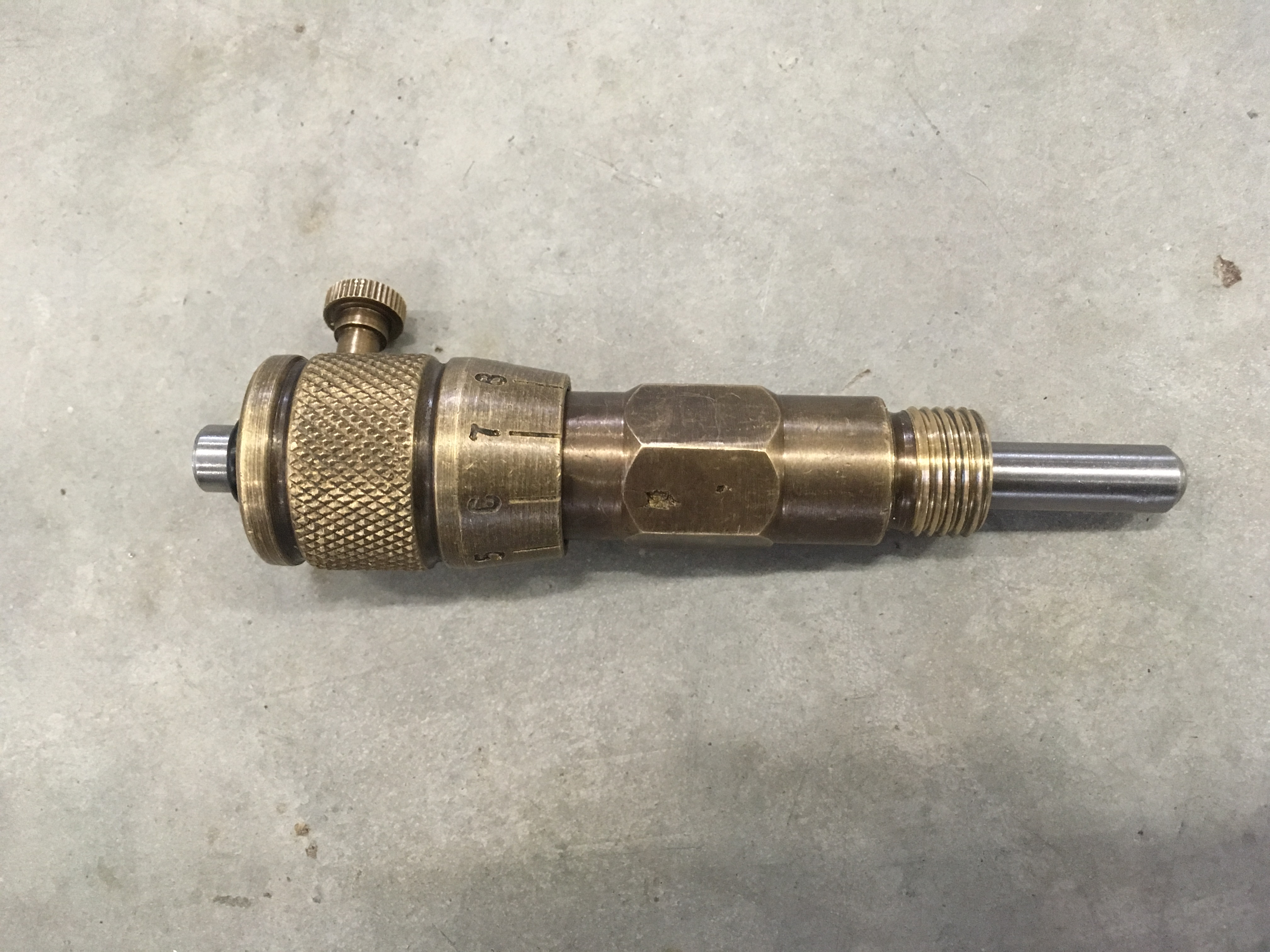

För övrigt fick jag mikrometern idag så jag har märkt upp svänghjul och "gradskivan".
Jag sågade små hack med en dremel, översta hacket är övre dödläget, sen är det 1,2,3,4 och 5mm före öd.

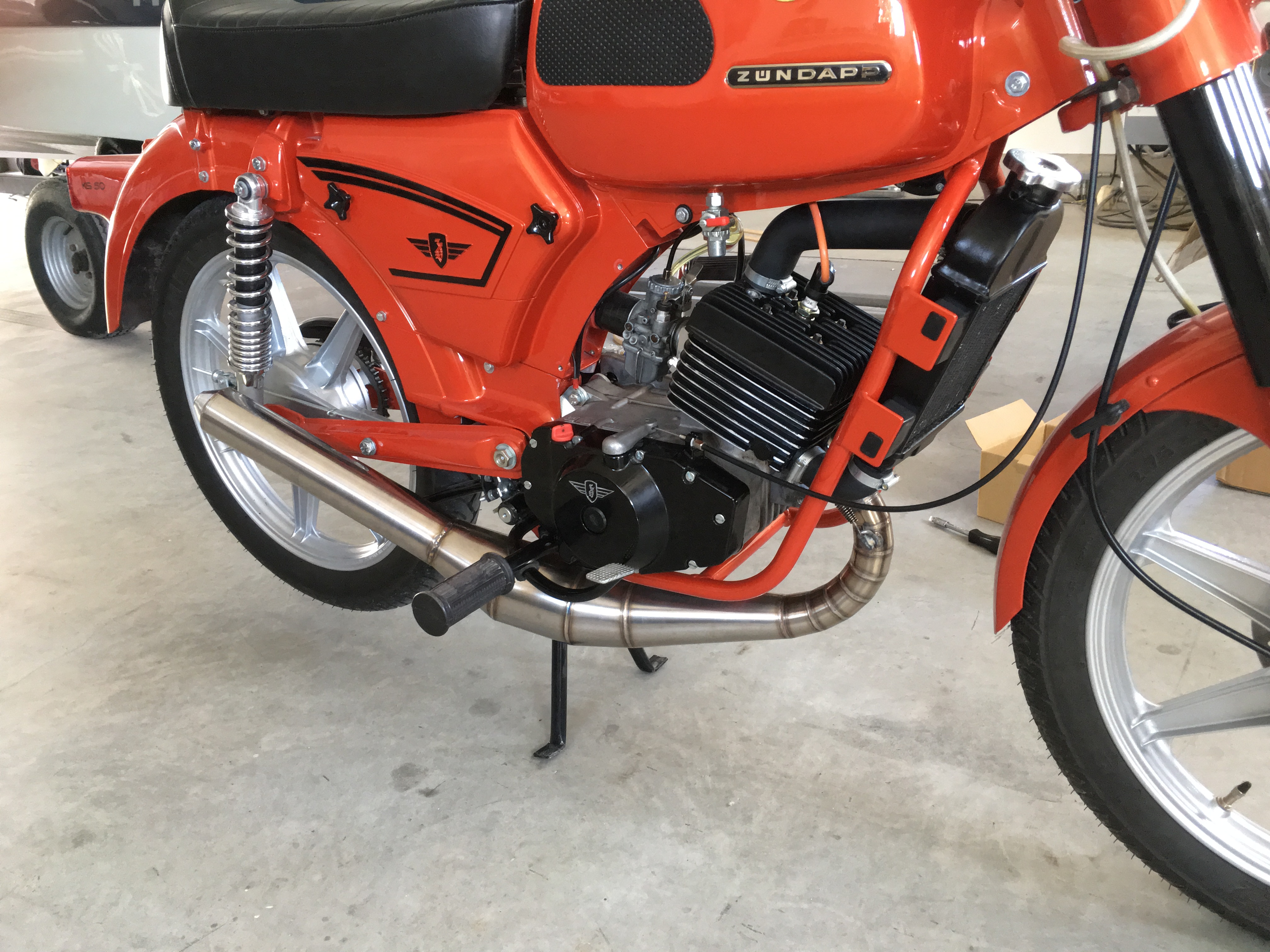

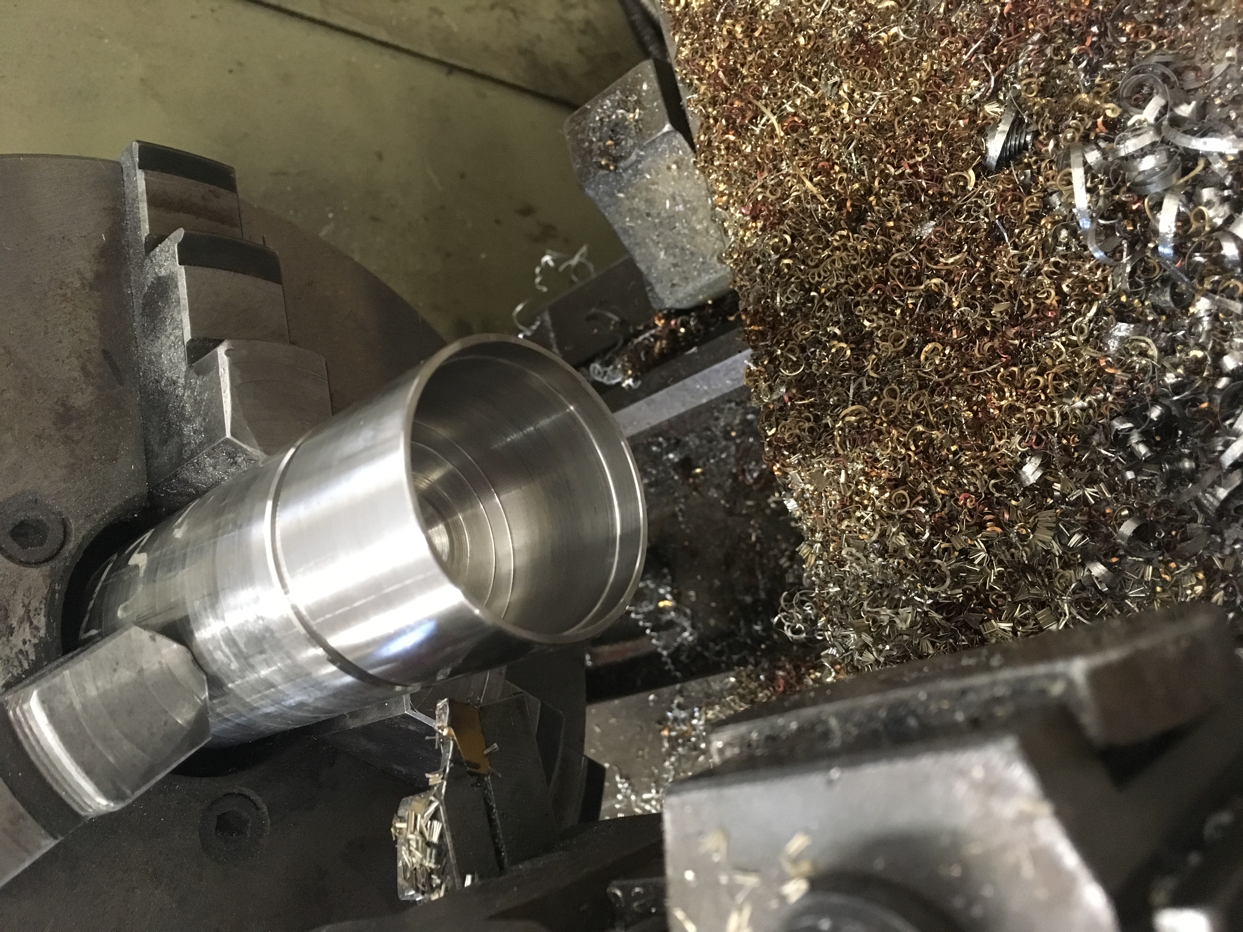

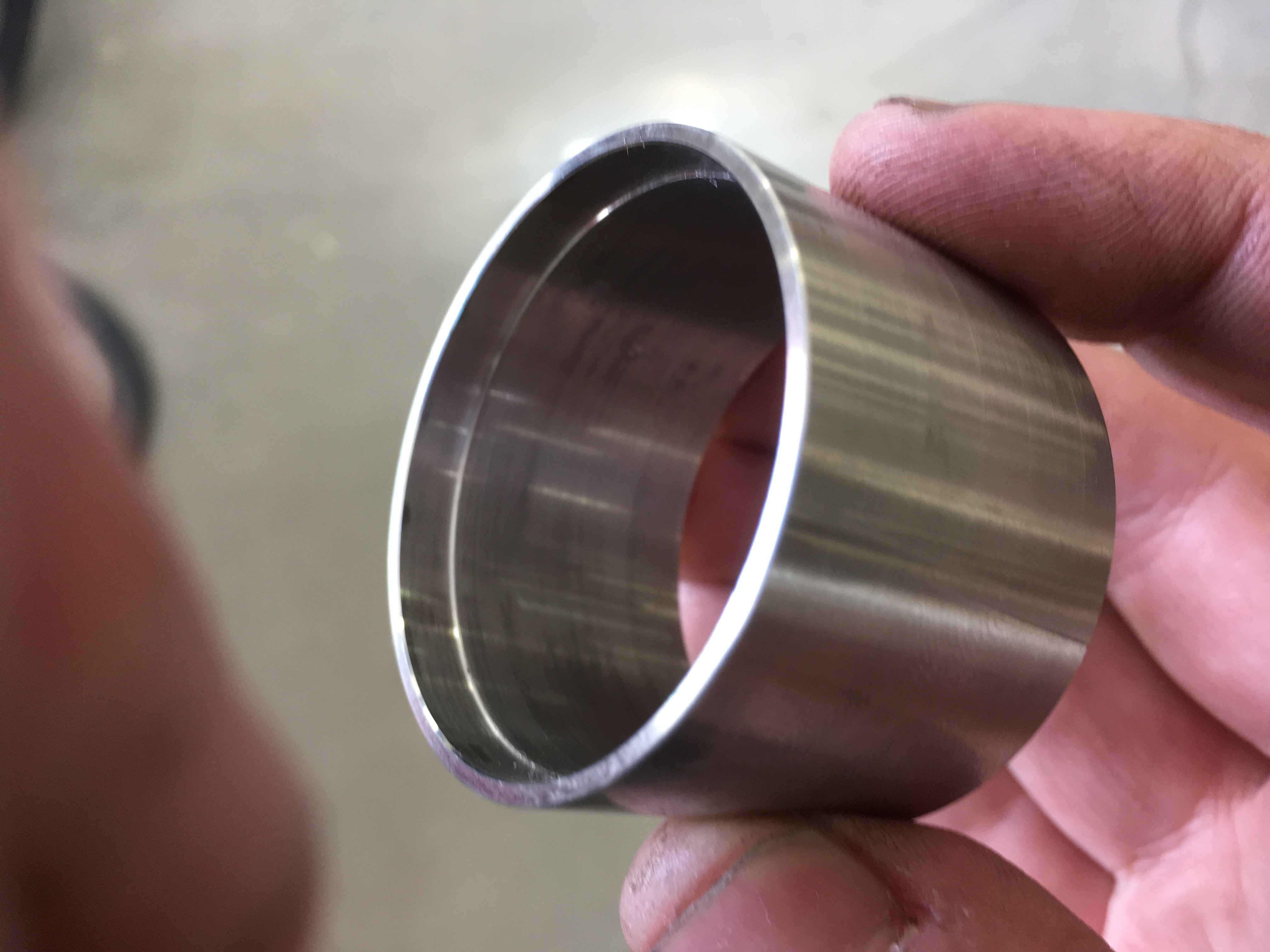

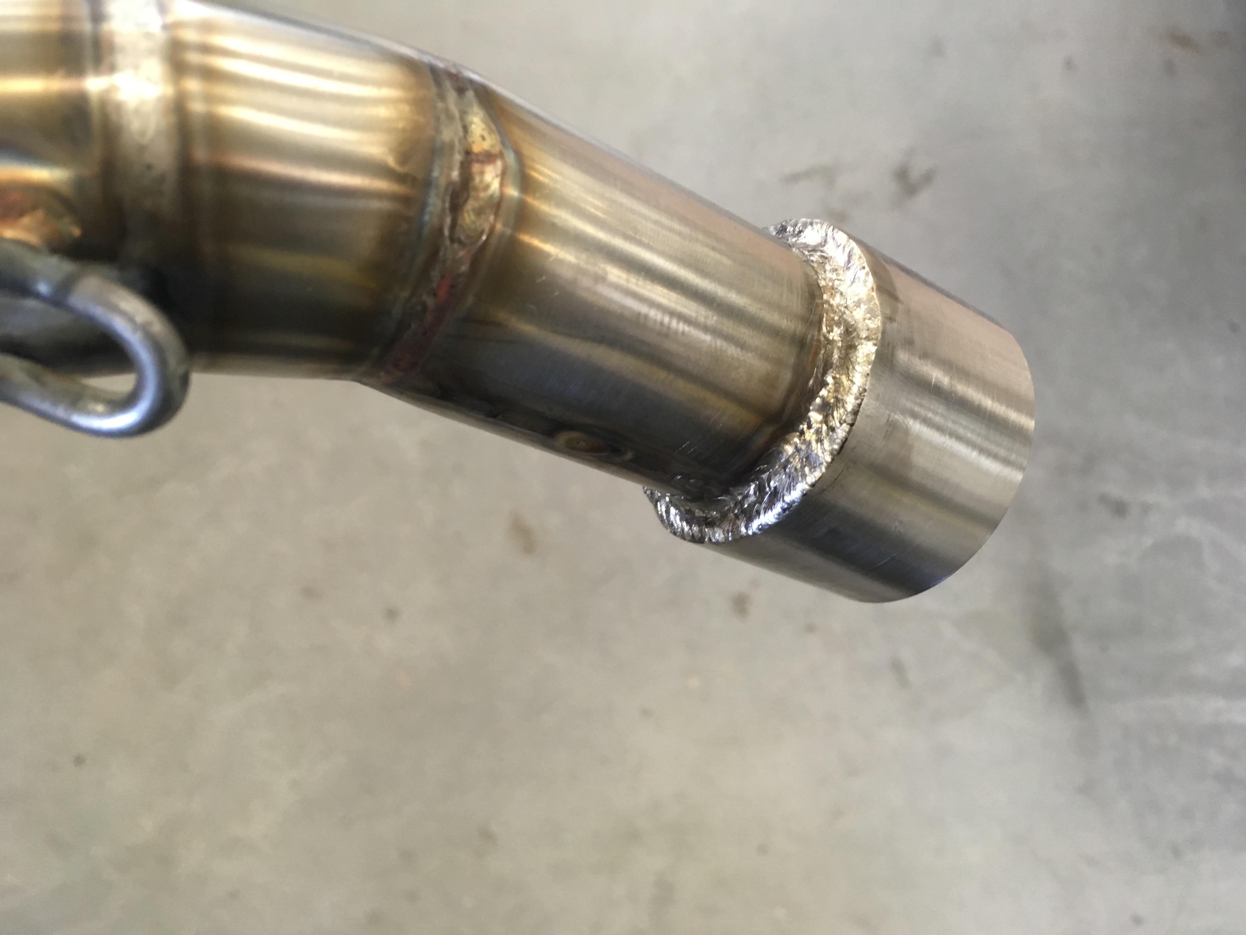

Pga av missförstånd eller slarv att läsa beställningen så blev mitt handbyggda rostfria avgassystem från Portugal försett med Ø40mm cylinderanslutning istället för Ø41 som KS80 cylindrarna har. Tillverkaren erbjöd sig att åtgärda misstaget men det kändes både kostsamt och tidsödande att skicka tillbaka systemet.
Istället fick jag åter igen lite kvalitetstid i verkstan :D
Re: Gabbes KS50/80
Vilken tur du har som fick lite svarvjobb :wink:

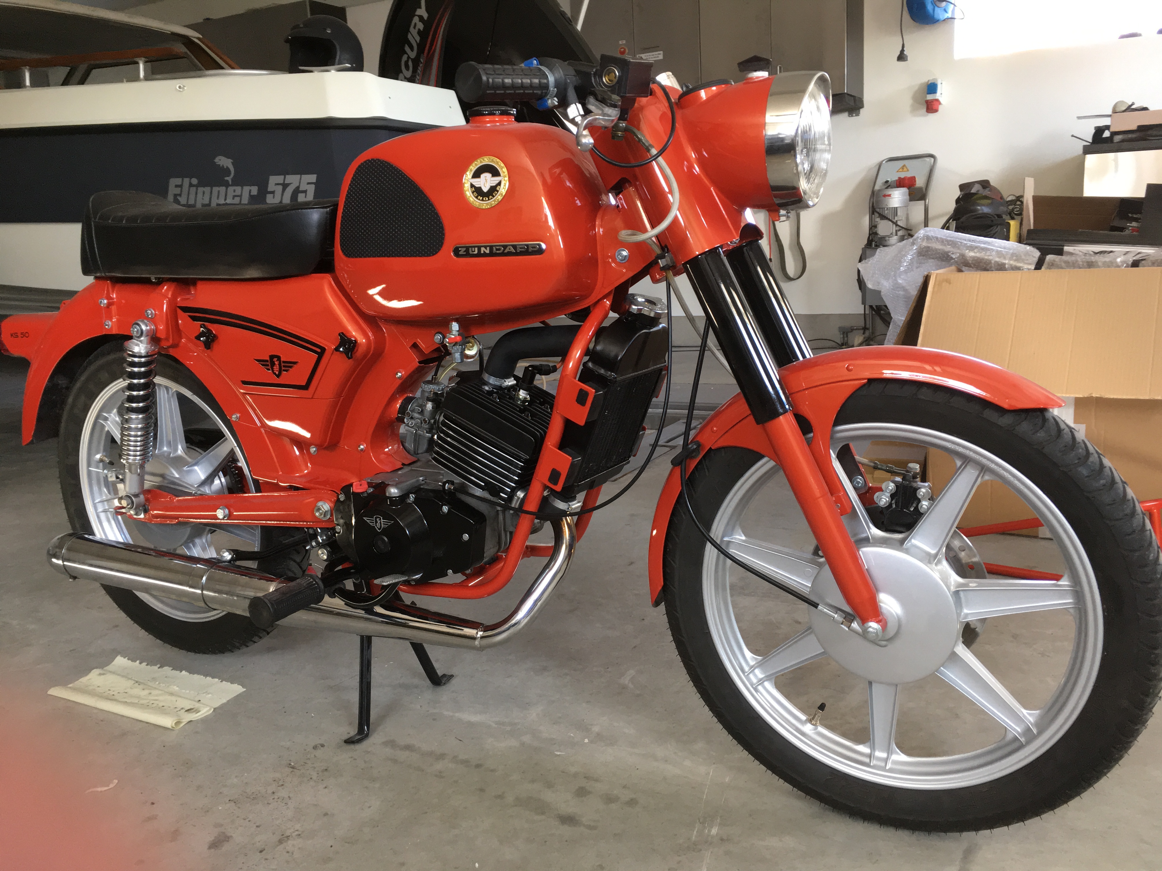

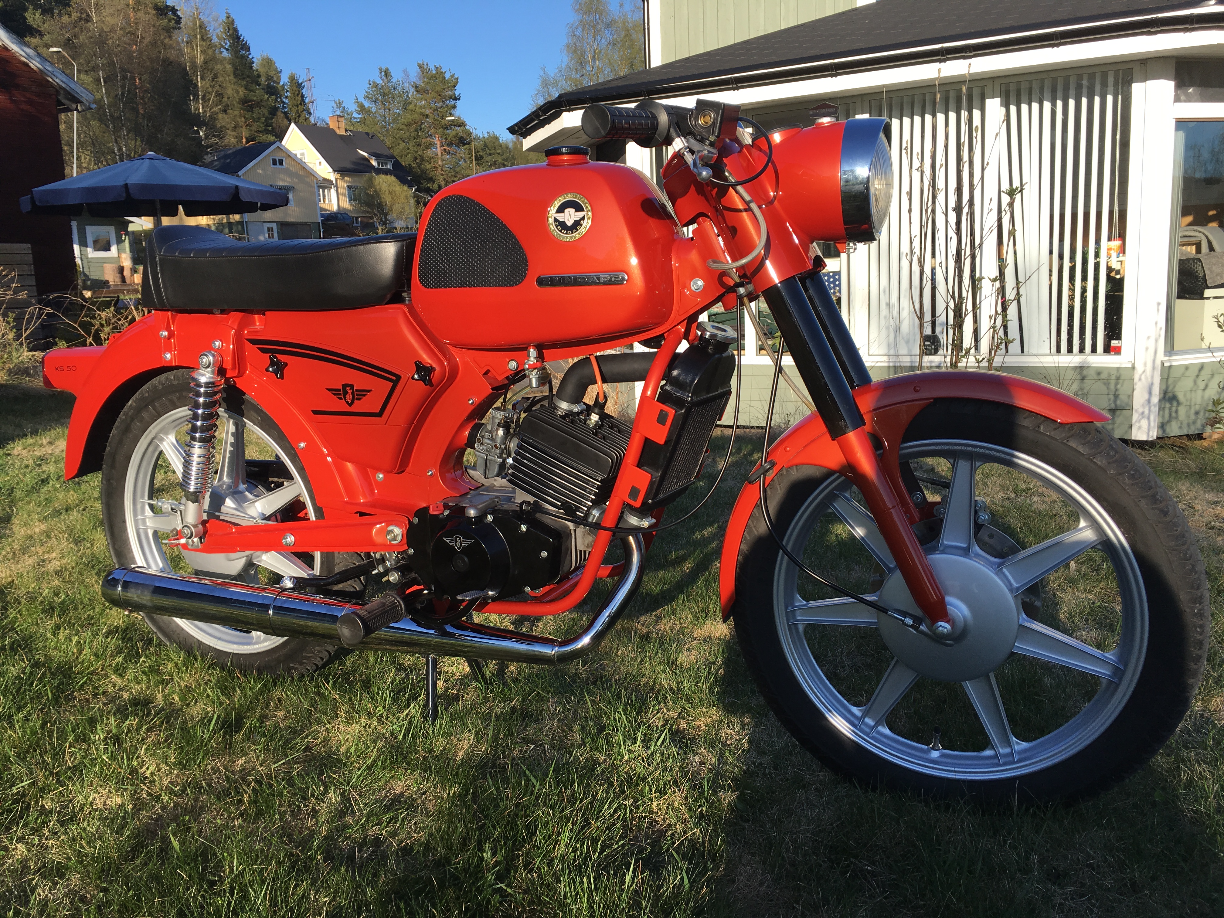

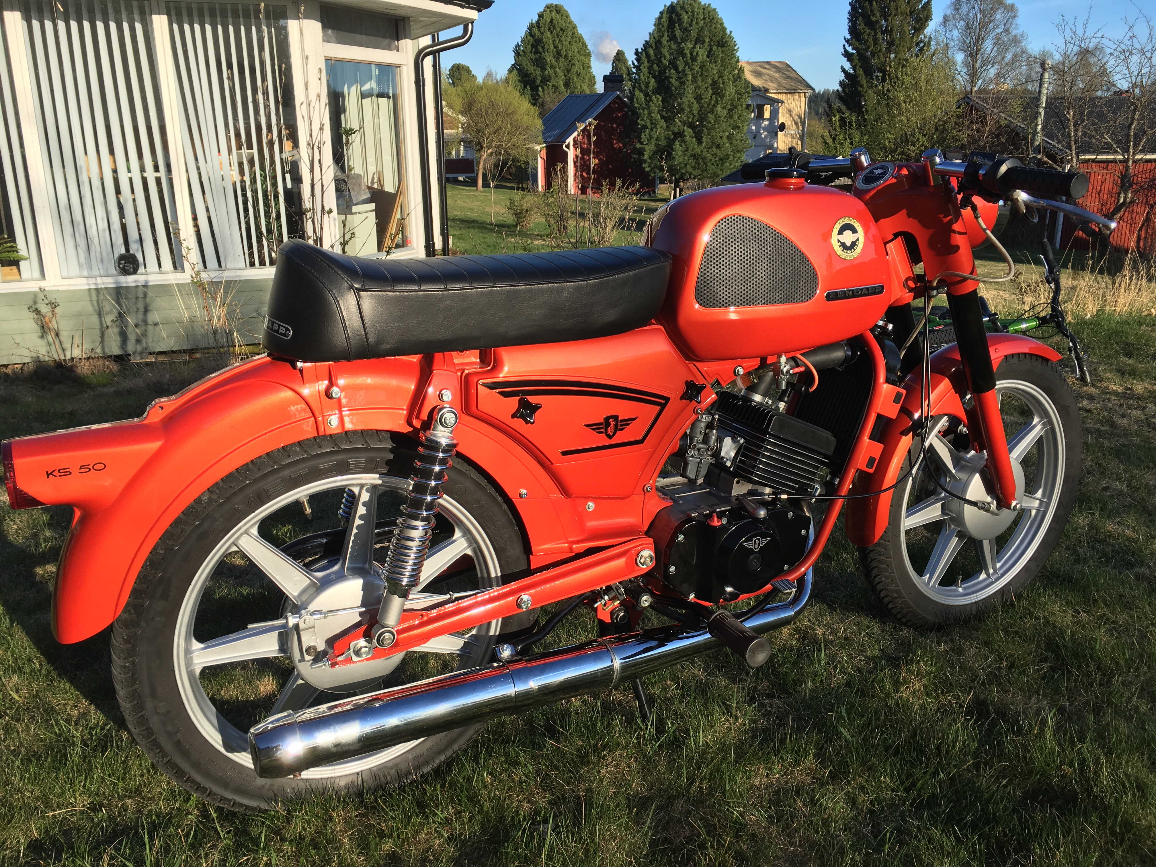

Ett par bilder efter helgens justerande och körande.
Tändningen är ställd med stroboskop till 1.5mm f.ö.d.
Jag fick gå upp från 120 till 132 på huvudmunstycke innan den gick som den skulle, jag kunde inte märka någon skillnad mellan 132 och 136 så därför kör jag med det större, fick även sänka nålen ett hack för att motverka lite onödigt bluddrande på mellanregistret. Motorn går mycket fint, Stabil och låg tomgång, svarar direkt på gas och drar villigt genom hela registret. Jag var uppe i 96km/h gps-fart på en av turerna, men det finns nog mer att hämta om man vågar, jag tycker den är trevligast runt 60 :oops:
Den nya handbyggda pipan däremot har jag inte blivit kompis med, jag tycker den förstör för mycket av det fina mellanregistret, även om man kan få den att dra hysteriskt på höga varv så föredrar jag en jämn vridomomentkurva. Sen knattrar den lite väl högt för min smak också, men ack så vacker den är.
