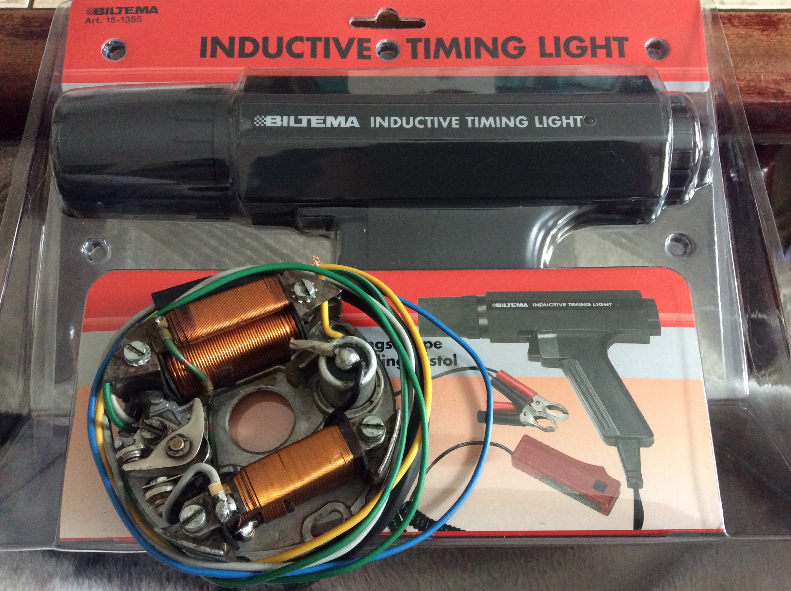

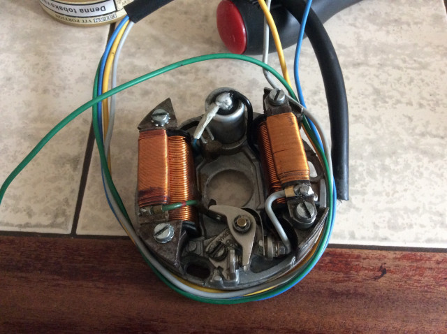

Hej! Nu tänkte jag be om din hjälp billykid! Jag har beslutat att byta till original Bosch tänsystem! Jag vill ju ha lyktan mm fungerande! sedan verkar den väldigt ojämn i tändningen mitt motoplat.. Har jag fått för mig iaf! Det jag undrar är hur ska jag koppla?
Vilka kablar ska gå till tändspolen osv. Jag har ingen omkopplare ännu, men verkar ha funnit en med original kabelstam, men det tar jag senare vad gäller lyse mm. Vill bara få den att gå någorlunda!
Kan du ge mig några tips billykid?
här har ju någon varit och bytt minst två kablar. så här bör du ju följa kablarna, och se så dom går till rätt ställe.
den blå bör gå till brytare/kondensator/generatorspole.
den grå till den minsta ljusspolen.
sen skulle det varit en gul till största ljusspolen,
och en grön till mellanstora ljusspolen.
Svårt att se å veta vilken är minsta eller största spolen....på den bild som MCB 125 T visar.. :roll:
Gråkabel till bakljus där har spolen = 7,15 Ohm går direkt till bakljuset
Grön(/röd) till bromsljuskontakten den spolen har = 0,78 Ohm till bromsljuset.
På den här står alla Ohm/motståndet...Bild...Nummer...Ohm
Re: MCB 125 T
nej här måste mcb80ts lista ut viken spole som är vilken,
eller plocka isär tändplattan och ta bättre foton.

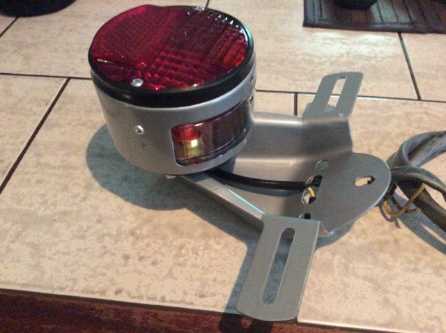

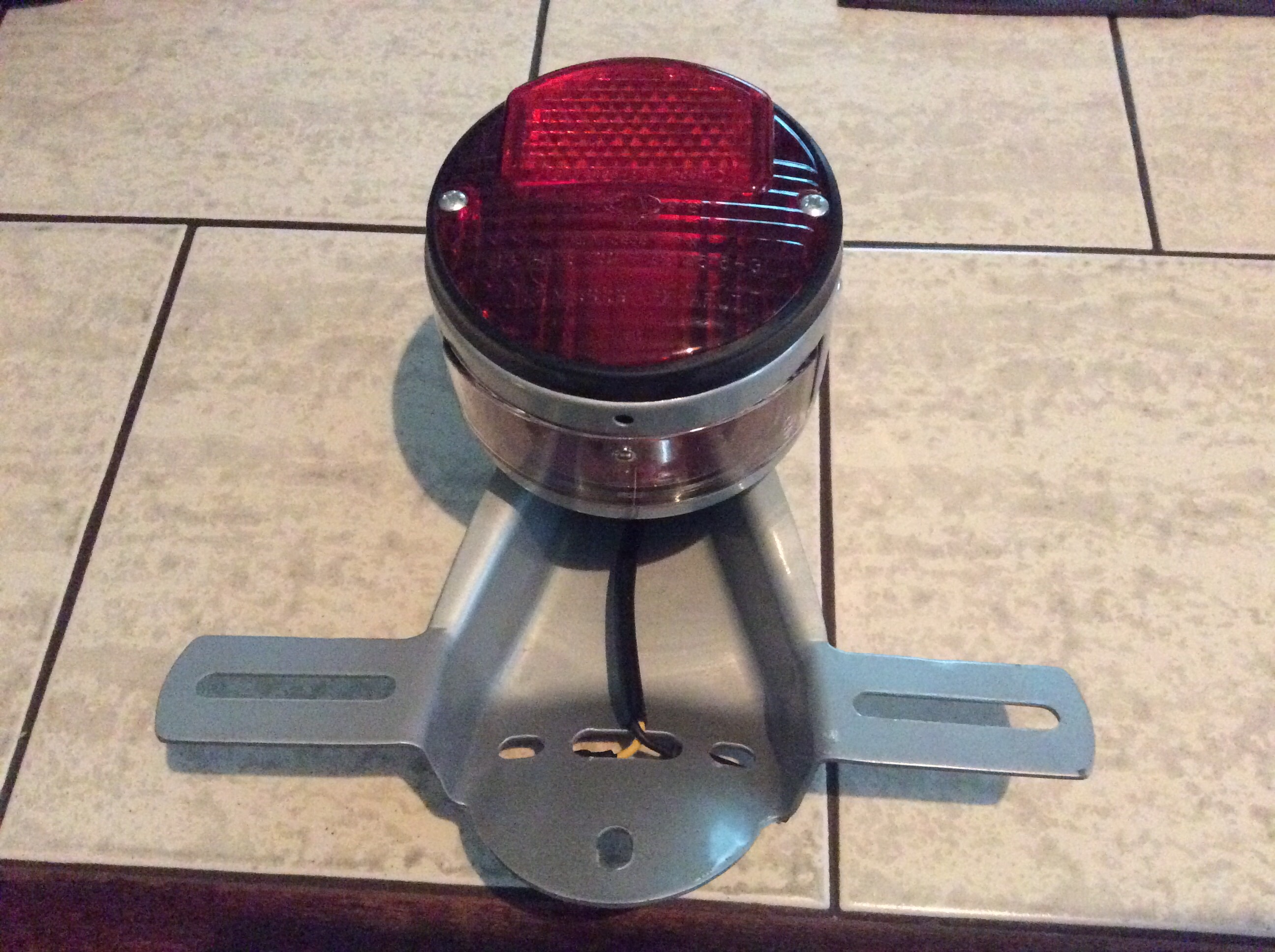

Inväntar tändplatta från forummedlem så ska jag få ordning på hojen! idag anlände lite nya saker som behövdes! En Nos original baklykta! och original omkopplare med kabelstock!
Re: MCB 125 T
Snygg baklyckta.... slider_score.gif ...kan du inte skicka den till mig... :wink:

Har vart förbi Biltema och skaffat ett stroboskop! Har får tändplattan, så nu är det bara svänhjulet som behövs:D

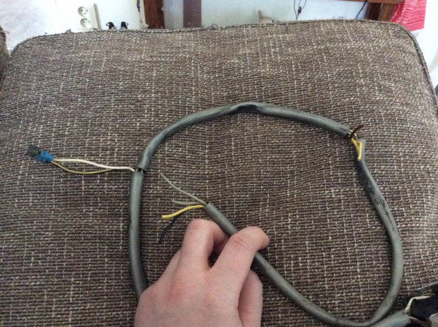

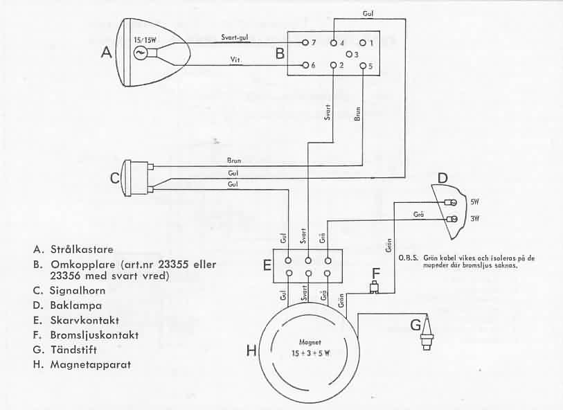

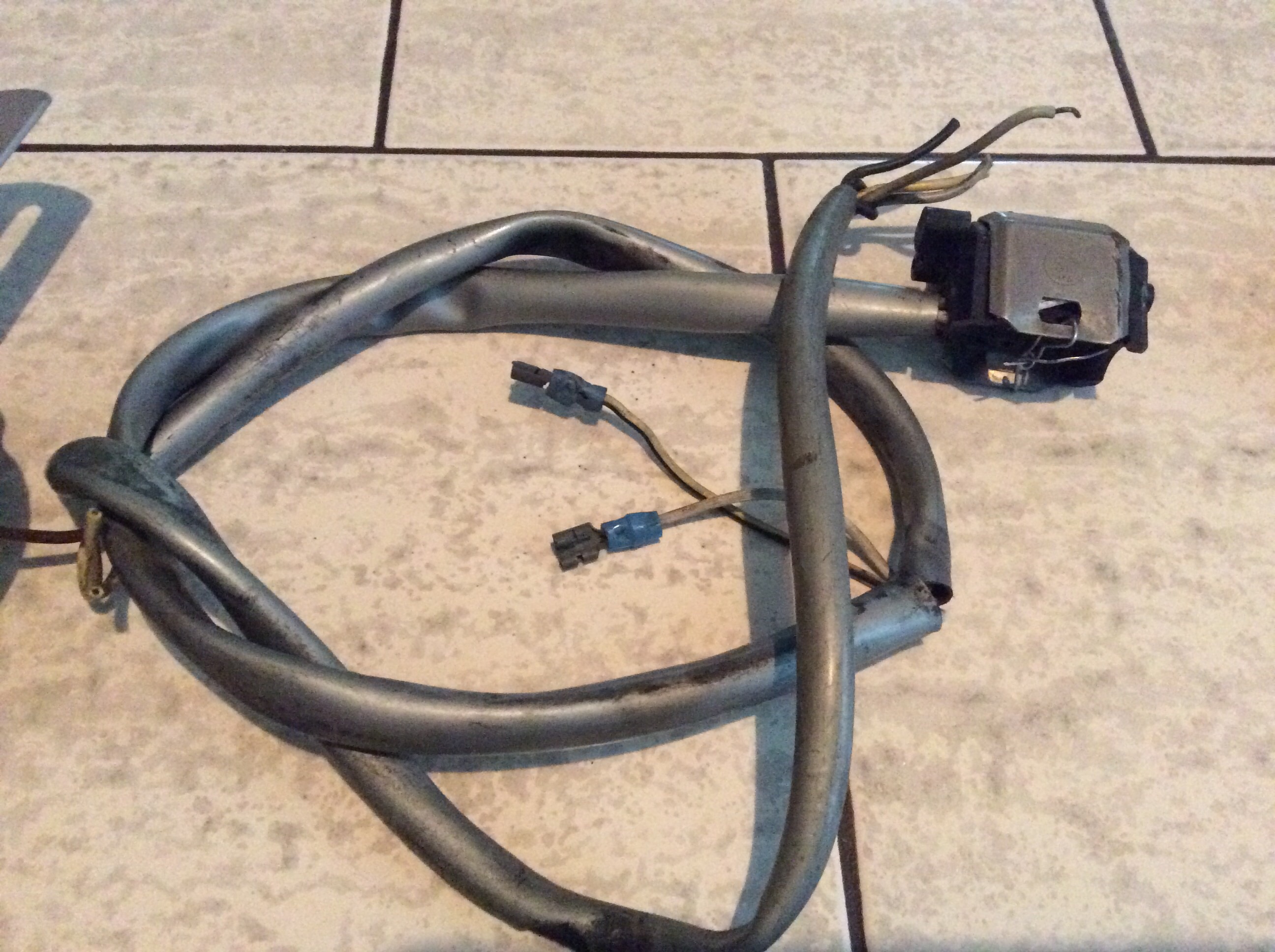

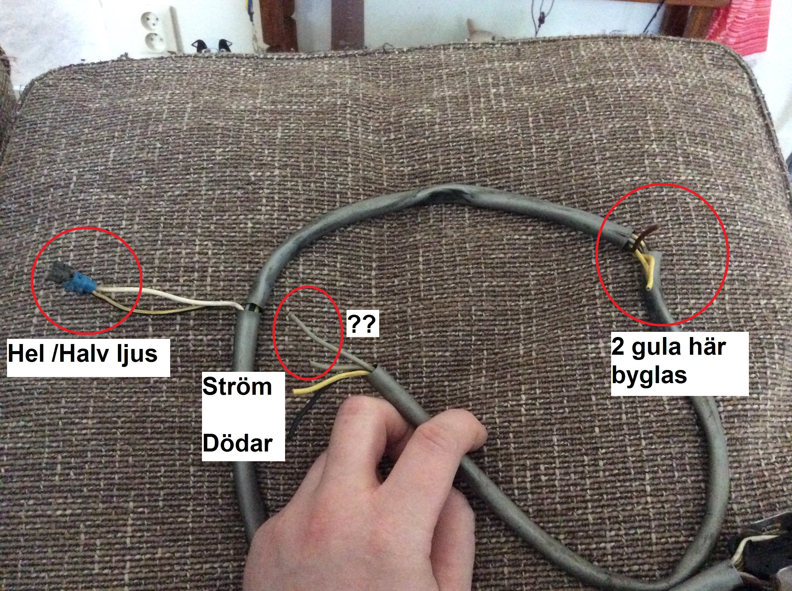

Hej! Nu har jag äntligen lite tid över och försöker lista ut elschemat till Bosch systemet.
Har ju en enl uppgift original kabelstock på min omkopplare, undrar vad ska gå till vad!
Har denna bilden och den visar ju de färger jag har och det verkar som att gul -gul- brun är signalhornet. Och när jag då inte har något signalhornet så antar jag att jag kan "isolera dessa!?
Men i övrigt hur blir det då?
Tack på förhand!
Re: MCB 125 T
dom gula får du skarva med en sockerbit vid signalhornets plats.
den bruna kan du isolera och tejpa fast på lämpligt sätt.
Re: MCB 125 T
Dom 2st gula ska gå på en plint på signalhornet, båda ska in på samma där, eller byglas och gå vidare till strömstälaren vidare framlyset.
Om nu SACHS 125cc har signlahorn, skulle jag bli verkligen förvånda om den lilla tutan kan höra över motorljudet... :?: :?:
Ser ej hela bilden av kablage...så de grå = :wink:
