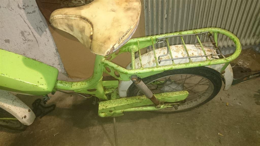

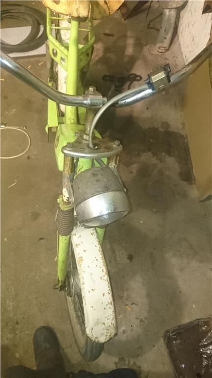

T M skrev::twisted:
Villig hålla med ser riktigt fin ut!! Misstänker dock den ej blir till min!!
För tror nog den budas iväg en del högre än vad jag ska lägga på en oöm "kulmoped"
Men nog hade den gjort sig fin med bahamasgult fält randad i california vit!! färg finns över men rätt trygg i mina bucklor
det klart skulle man vinna eller hitta en bättre till bra pris så hade jag inte gråtit heller haha!!

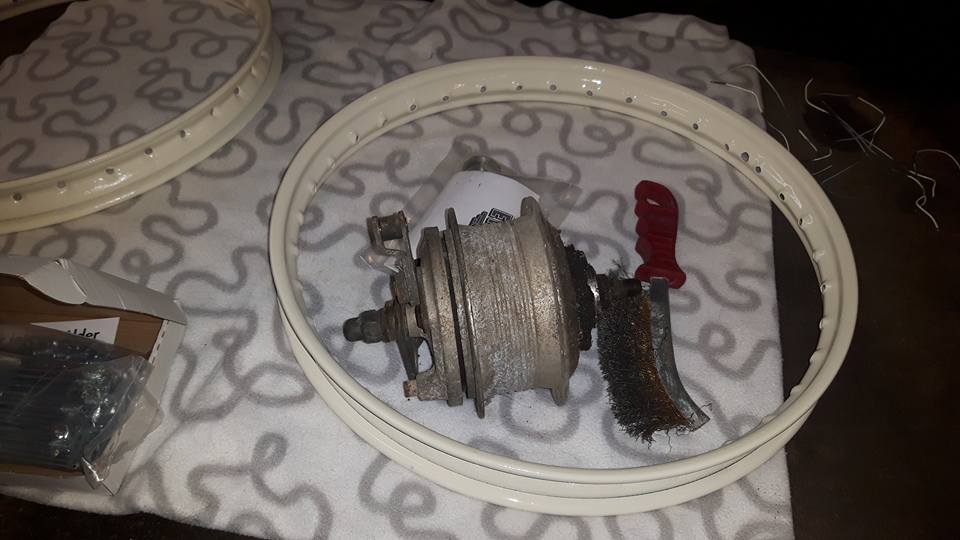

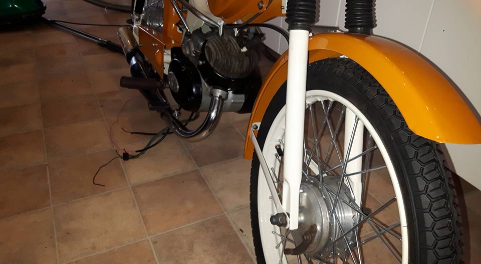

Tyvärr vart jag utskickad på ett jourjobb!! Så nu tröttare än tusen misstänker långa nätter börjar ta ut sin rätt!!

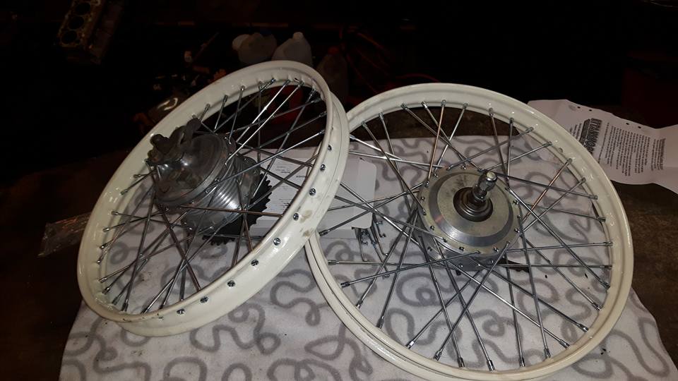

Planen låg i att få ekrat lite fälgar o lite mer!!

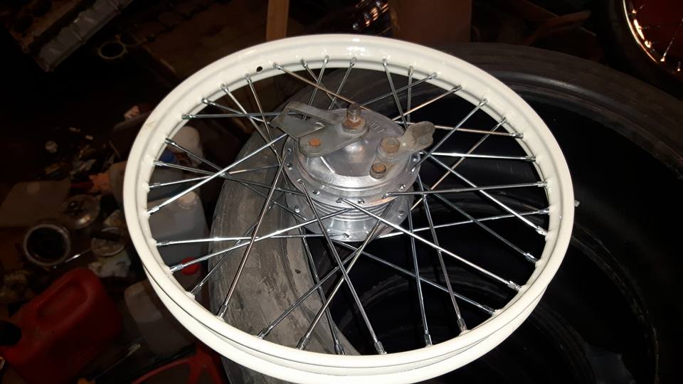

Men i alla fall färdig ekrat o en lättare putsning!!
Fick samtidigt bytt upp en storlek på navet och monterat fasta lager i framhjulet.
Alltid något o ett steg vidare!! Tycker dessa något tjockare ekrar gjorde sig riktigt bra och förhoppningsvis ett brottslöst framtid.
Tyvärr saknar jag fälgband o lite klarlack de i kombination av något trött gör nog att gnistan slocknat för mer jobb i kväll!!
Så får njuta av de lilla som blivit gjort!!

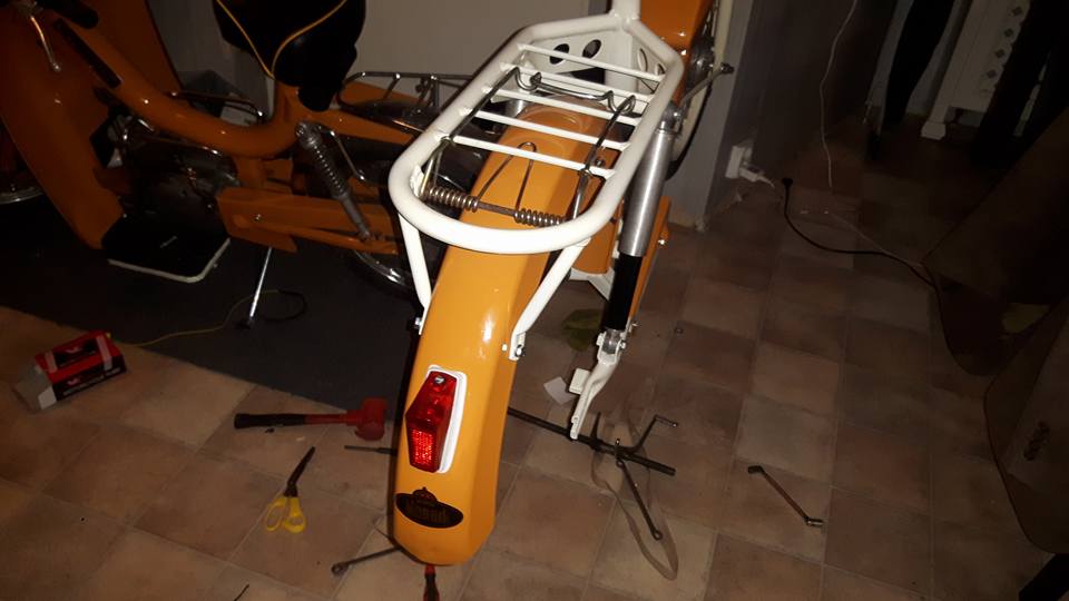

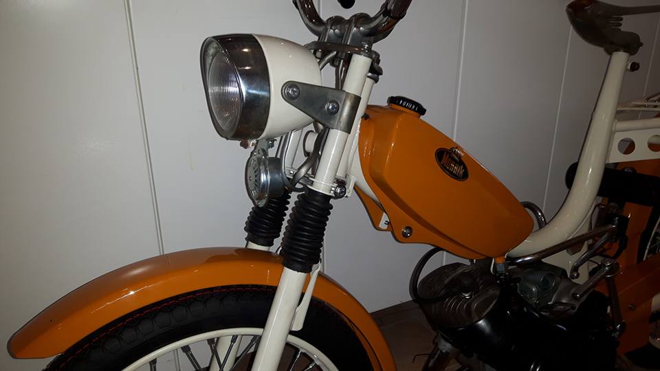

Jourvecka och det gjort sig påmint både idag o i går idag "bara" till 23...
Så min vackra plan om att få ihop ramen och kunna koncentrera mig på motor o övrigt föll lika snabbt som telefonen började ringa!!

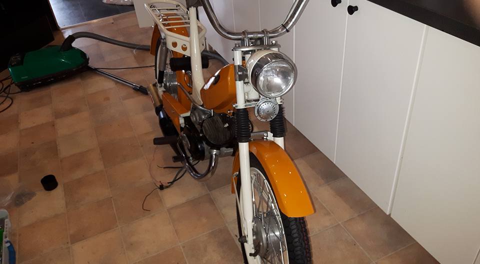

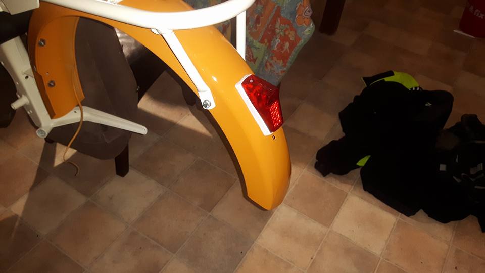

Men i alla fall fått handlat en ny slang och 2 fälgband så inte de detaljerna som stoppar!! Samt fick nya lampan med posten idag!!
Efter noga övervägande kommer den att monteras tycker den gör sig bra och ett smäckert uttryck över den..
Så där vågar jag mig på ett extra borrhål för rätt placering.

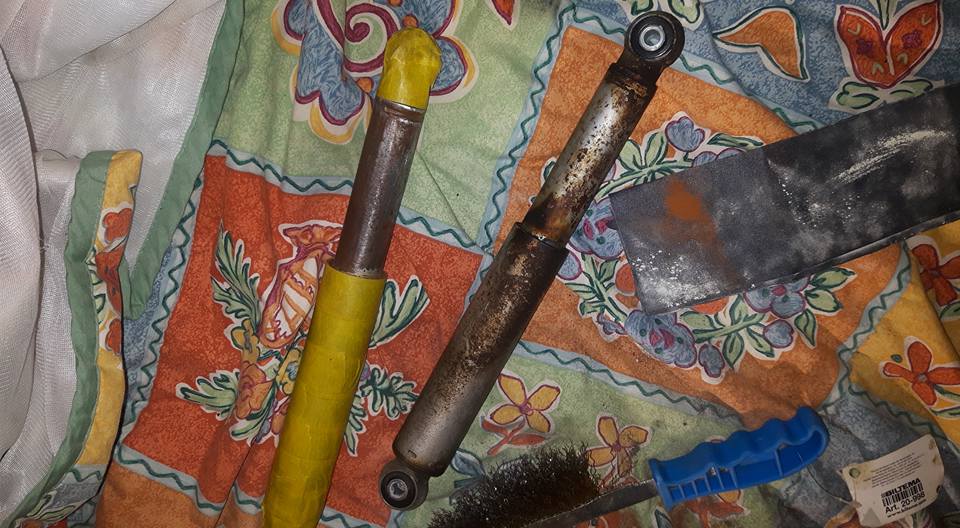

Utöver fick dämparna sig en omgång!! Vart först lackerad silver men ångrade mig och lackade den halvblankt svart!!
Känner mig rätt säker på att de gör sig bättre med svart ihop med verktygslåda.

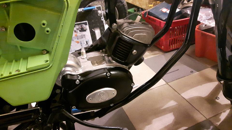

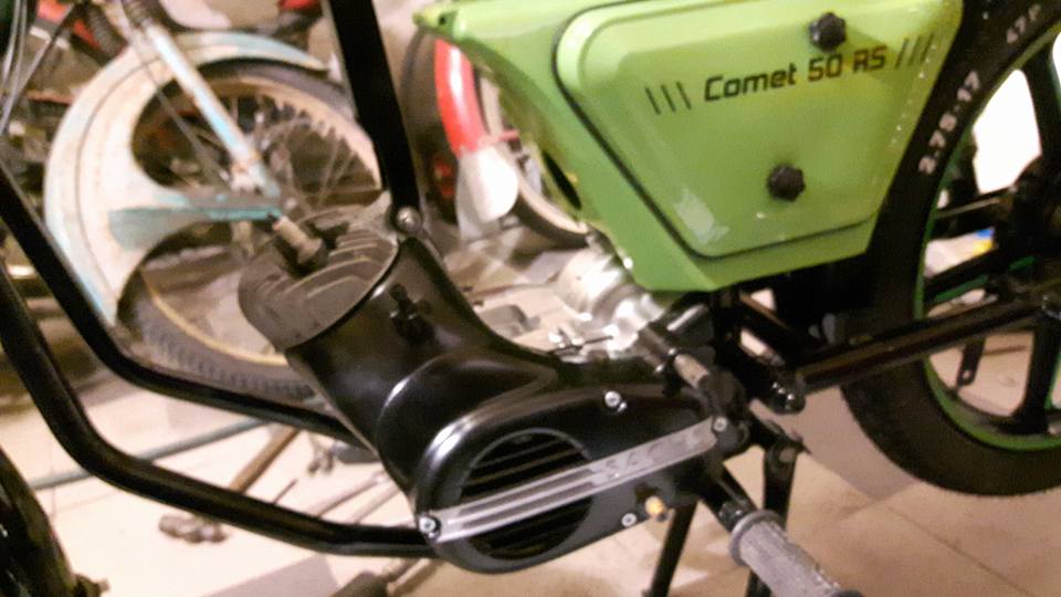

Dess utom blir nog motorn delvis svart! För vart rätt nöjd över utseendet på motorn till Cometen.
Samt mycket möjligt den får sig en svart/guld färgad ljuddämpare (har en fuego liggande som om den fungerar bra med trim nog åker på)
Re: Kungen!!
Passade bra med en svart detalj som knyter ihop med verktygslådan och gummidamaskerna.

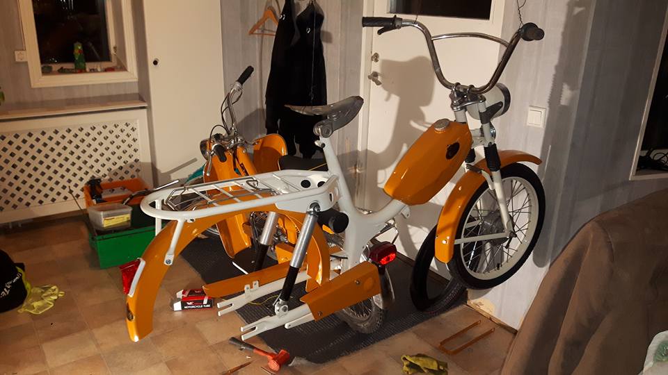

Hit men inte längre pga en klantig punktering..
I alla fall nöjd med att uppdaterat frambroms till ett 100 trumma bör ge lite säkrare broms.
Men börjar så smått likna något!! Då motorn är fläktkyld o 4vxl fot blir den som nämnt att piffa motorn med lite svart.
Likt den som sitter på min Comet!! '
Men ett däck motor sadel kvar!! Så inte lugn riktigt ännu.
åtminstone fått på baklampa idag!
Hittade ett dugligt gashandtag så tror nu de enda jag saknar är avgasrör, mutter, klämmor o fotgummin ev grepp??
men kan säkert vara något mer?? I alla fall inga svåra bitar kvar.

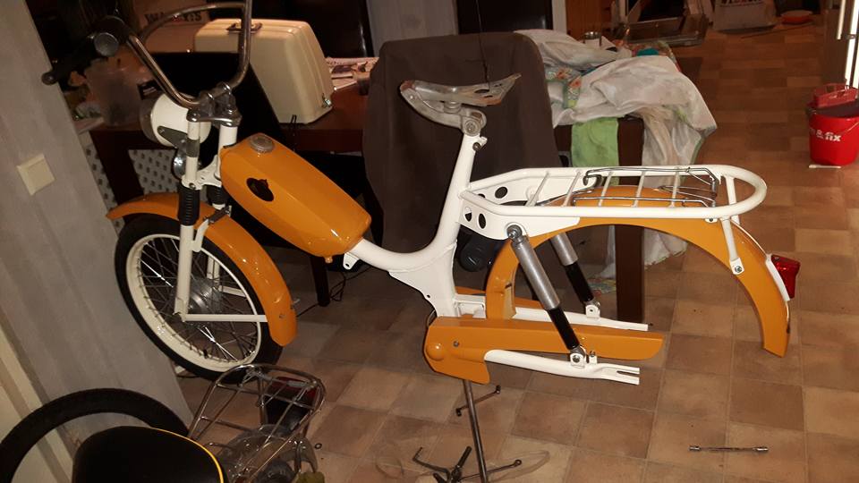

Peter Holbrant
Inlägg: 1077
Re: Kungen!!
Inlägg av Peter Holbrant »
Med tidsstress jourveckor och barnveckor jämt numer!! Kan man säga tiden verkligen flyger fram.
Har nu ägt Kungen i 14 dagar så tvungen ta tag i den!!

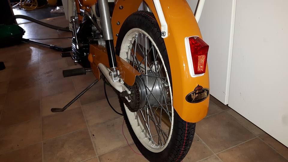

I alla fall fixat bakhjul bakbroms o fotpinnar. Fungerar nu riktigt bra efter bara mindre modifiering av
pedalens bromsarm kortning o omborrning.
Annars mest småpyssel inget stort bara smådetaljer!! Men inte konstigt bara sånt som kvarstår nu.
I kväll blir de tillsnyggning av motorn som står på agendan! stålborstande slip o färg!!

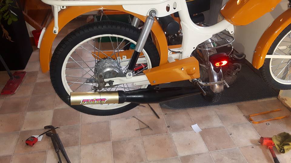

I övrigt vart jag bara tvungen prova den tänkta ljuddämparen!! Tycker den gör sig skitfint och kommer efter lite
pyssel flyttning stag och ny färg.. Hoppas bara den fungerar lika bra med trimmet som den gör sig på Kungen!!
Det svarta och guldet(precis som dekalerna) gör sig verkligen med mopedens vita o gula!
Men nu städning o mat samt måtte jourtelefonen inte ringa!!

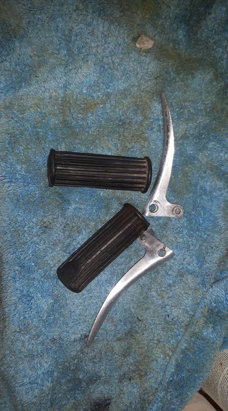

När jag rotade efter ett "borttappat" bromsgummi och fann "dugliga" grepp o fotgummin..
Nä "bra" duger gott ska de vara oömt och kul är det vad de ska bli åxå!!
Vart på väg åter kastas i bra och ha lådan men togs upp synades en extra gång!! Slitage till och med brännmärken hmm..
Men försöker påminna mig om ursprungsplanen oöm-kulmoped!!
Lätt falla på eget grepp och bygga något som inte vart planen!! Så dugliga fotgummin o grepp blir helt rätt, på detta bygget!!

Men ändå el alltså!! Detta gytter en nödvändighet som allt för ofta inte går få till på något snyggt vis!!
Då är man ändå bland annat elektriker till yrket!!
Men tycker de vart om inte snyggt så i alla fall så diskret det kunde bli på denna "nakna" moped..

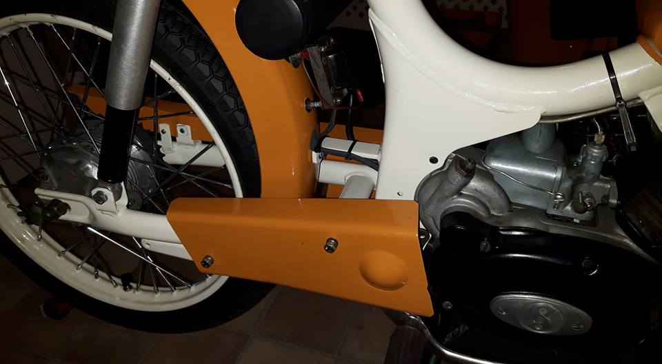

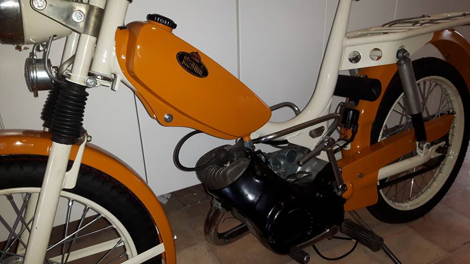

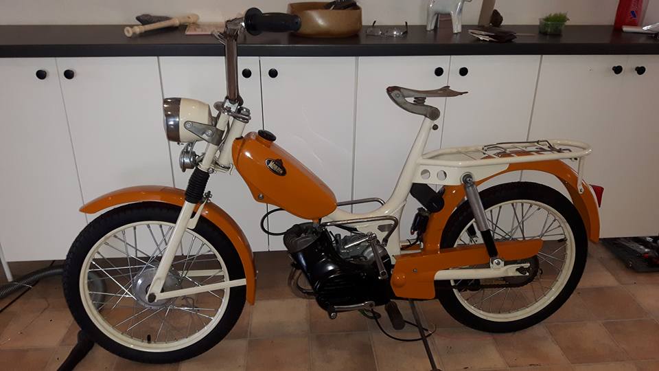

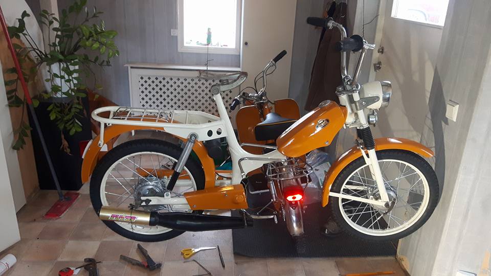

Äntligen börjar Kungen bli klar!!
16 dagar senare!!(ändå kostat på mig 4 vilodagar av dem så ser mitt 2 veckors snabbprojekt som lyckat. Men med lite moms eller vila)
Nästan nästan färdig!! Saknas ett par vire + nipplar bensinslang.Bättra i några hanteringsmärken efter däckkrängning.
Ja å sadeln liksom kronan på verket, men den räknas inte riktigt. Då mitt jobb inskränker sig till kröna och skruva fast den!!
Så dags å klura lite på om man ska satsa på någon väska eller kanske låda?? Nått behövs till matsäck o regnkläder!!
Ja å vägen via cykelaffären å köpa ett par viers till kvällsjobbet!!
Å japp motorn vart med svarta detaljer!! För att jag vill ha de så.. Ska de gnällas vill jag påpeka
att 4vxl, fläktkylt, fel färgkombination o ombygge till annan styrinfästning, större nav fram och grövre ekrar!! Är större ingrepp för originalropare!!
Detta är vad de ska vara en oöm kulmoped byggd för kulighet och utlåning till vänner som vill prova på!!
Man får ändå ha i åtanke att på 16 dagar varav 12 skruv(mest nätter)dagar
har den kommit till en trevlig bruksmoped utan allt för hög skämsfaktor
