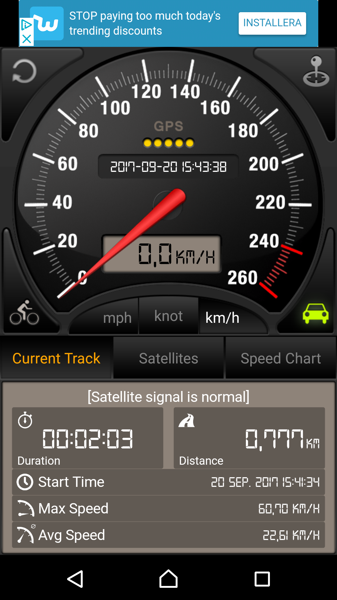

HSE skrev:De där skyltarna tror jag inte direkt är att lita på, passerar en sådan ibland på en 70 sträcka och den brukar stämma men sist jag passerade klagade den fast jag hade 70 på mätaren, kanske de inte kalibrerat den på länge?
Den jag körde förbi visade ca 2-3km/h under min mopedmätare. Att en veteranare har glädjemätare är ju inget nytt, så jag tyckte snarare att det var förvånande att det var i samma bollpark ens. Men det är mycket möjligt att de helt enkelt är dåligt kalibrerade överlag. Jag ska försöka med en GPS-app till telefonen imorgon och se vad moppen går för

Svagt nedförslut på översta bilden, plan mark på andra. 60 plus känns ju ändå rätt ok
