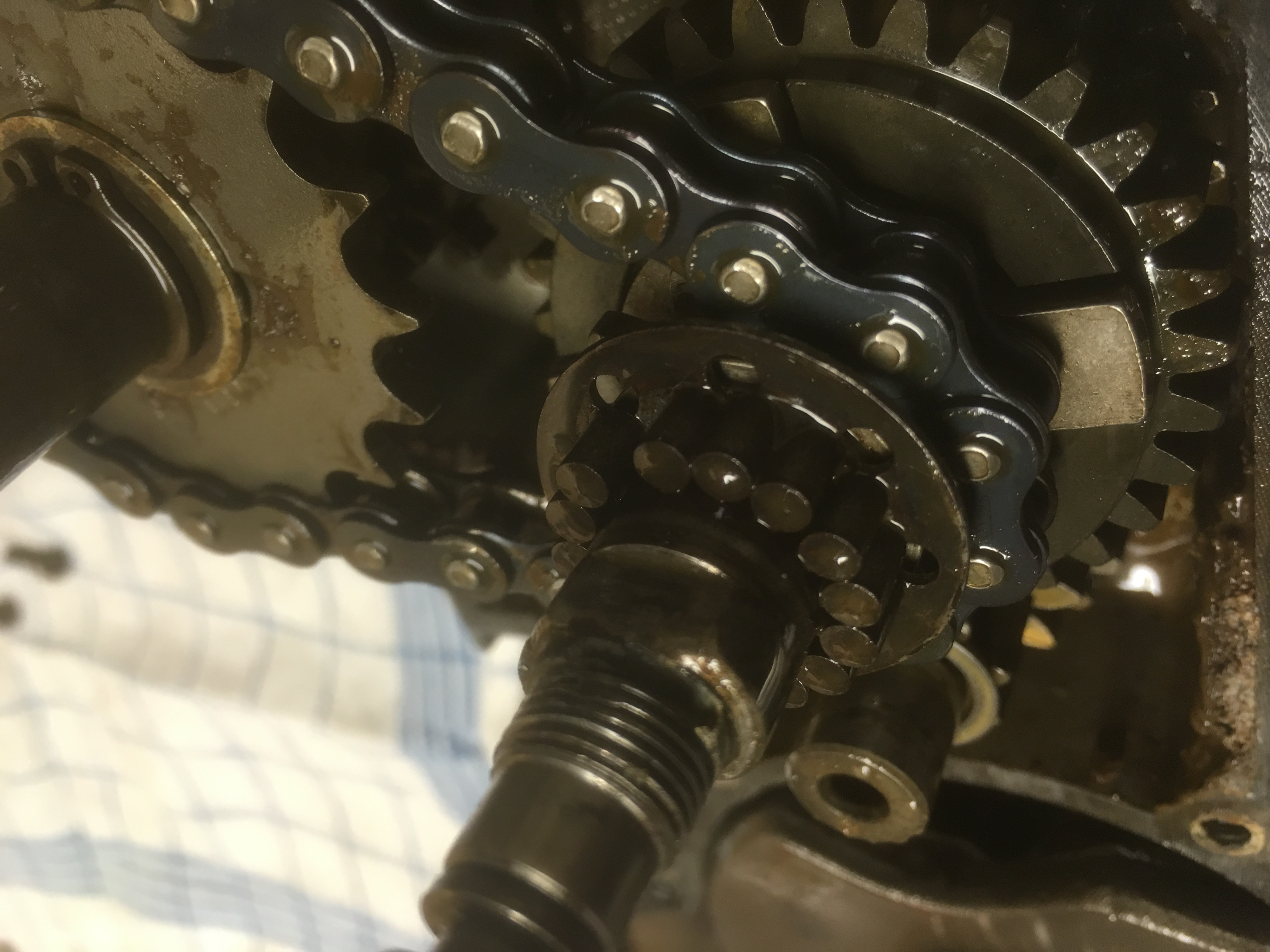

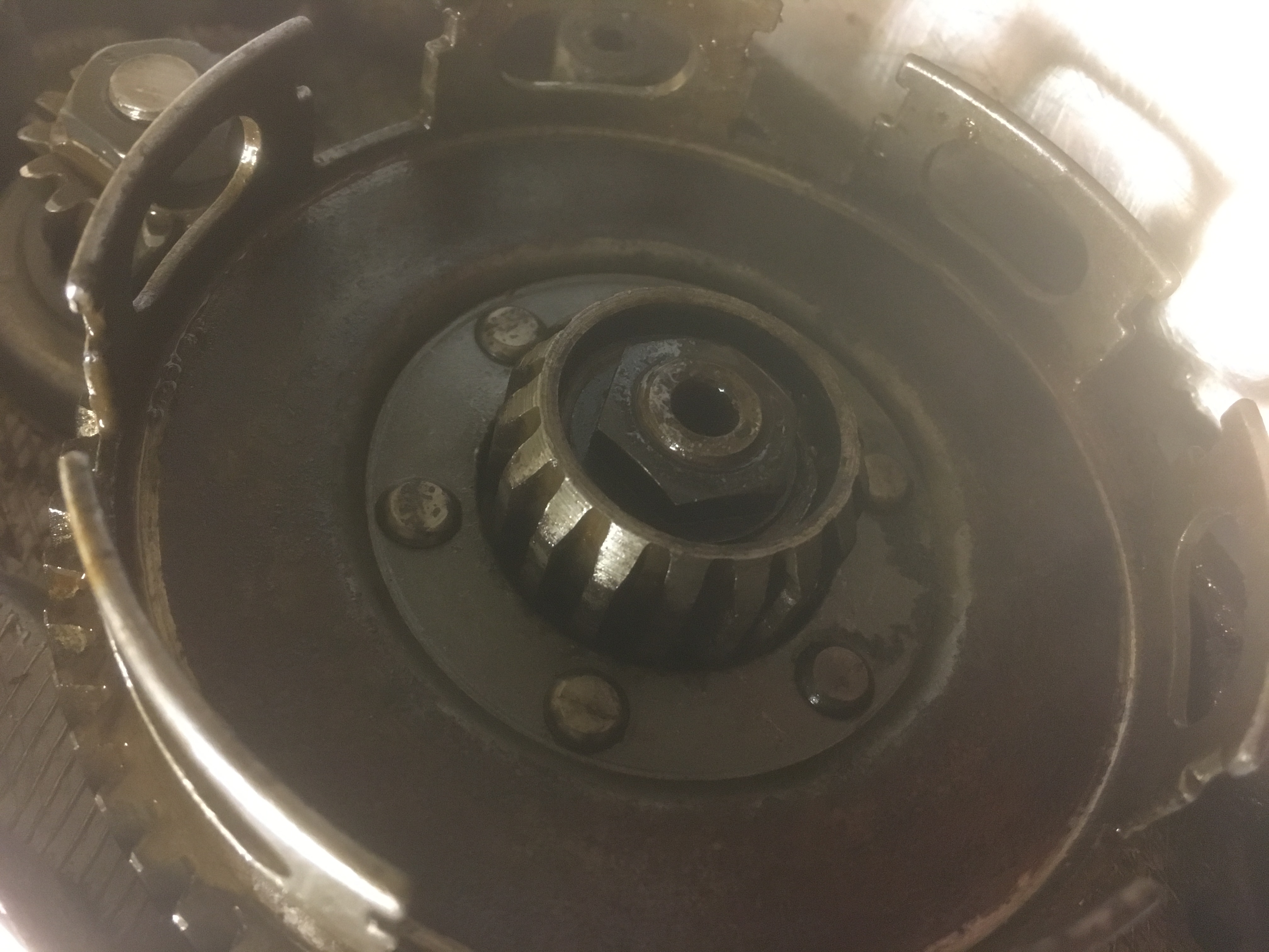

Ska lossa på kopplingskorgen. Är det vänstergänga på 17mm muttern enligt bild?
Re: Flakmoped 1189 Renovering
det ska vara 15 rullar på vardera sidan.
rullarna är standard, finns på momentum. shims köper du också på momentum.
observera att nytillverkade blockpackningar är tjockare än den gamla originalpackningen,
så veven måste också shimsas när man öppnar motorn.

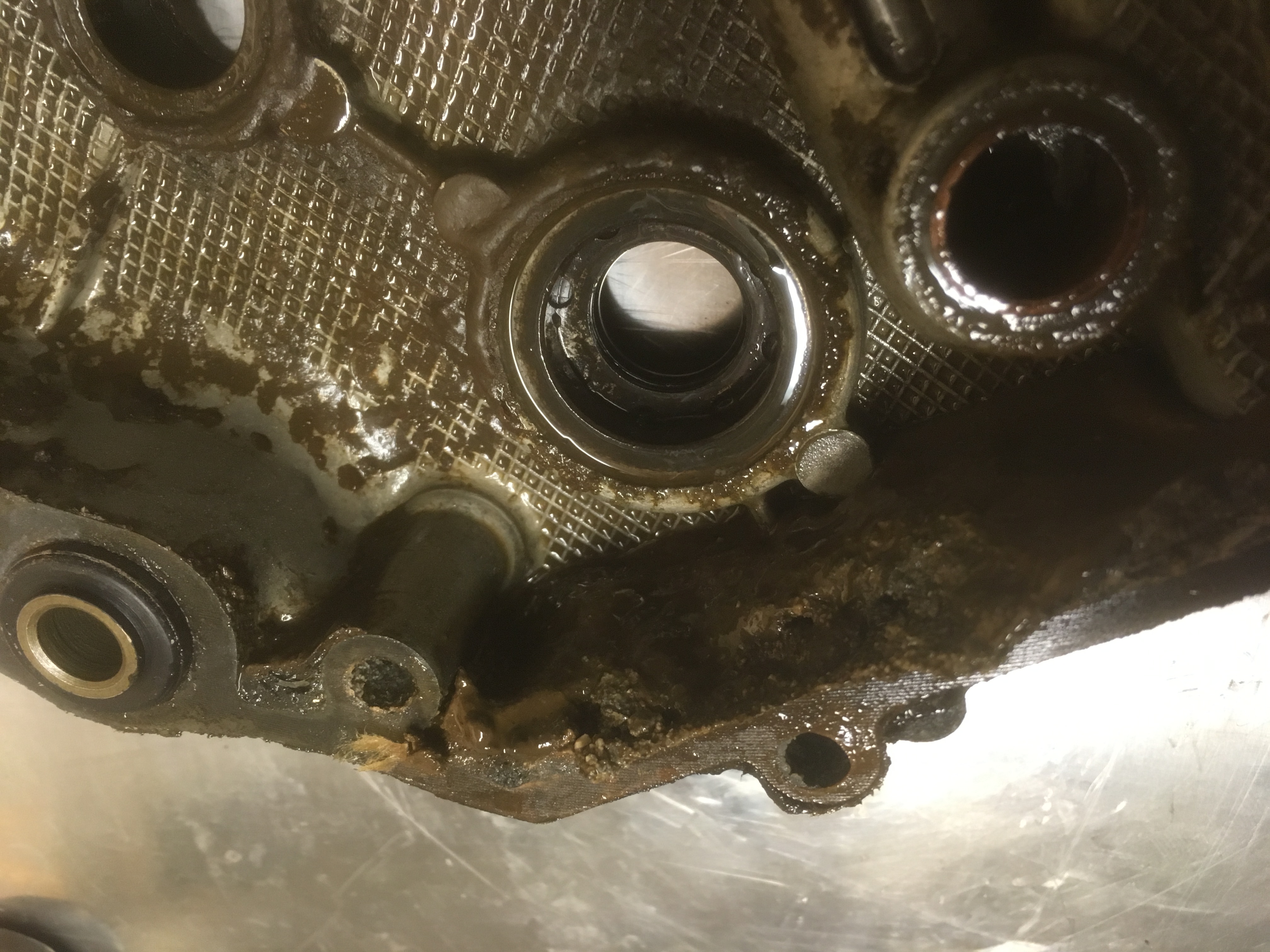

vad värre är att på bild "IMG_1559.JPG" ser det ut som svåra korrosionsskador.
sachs blockhalvor tål inte vatten. (för hög halt av magnsium, däremot brinner dom)
därför ska dom lackas både in och utvändigt.
tyvärr så regnar det in i dom om dom står ute, vilket din ser ut att ha gjort på den tiden den användes.
17mm muttern är högergängad, men den under är vänstergängad. (26mm hylsa)

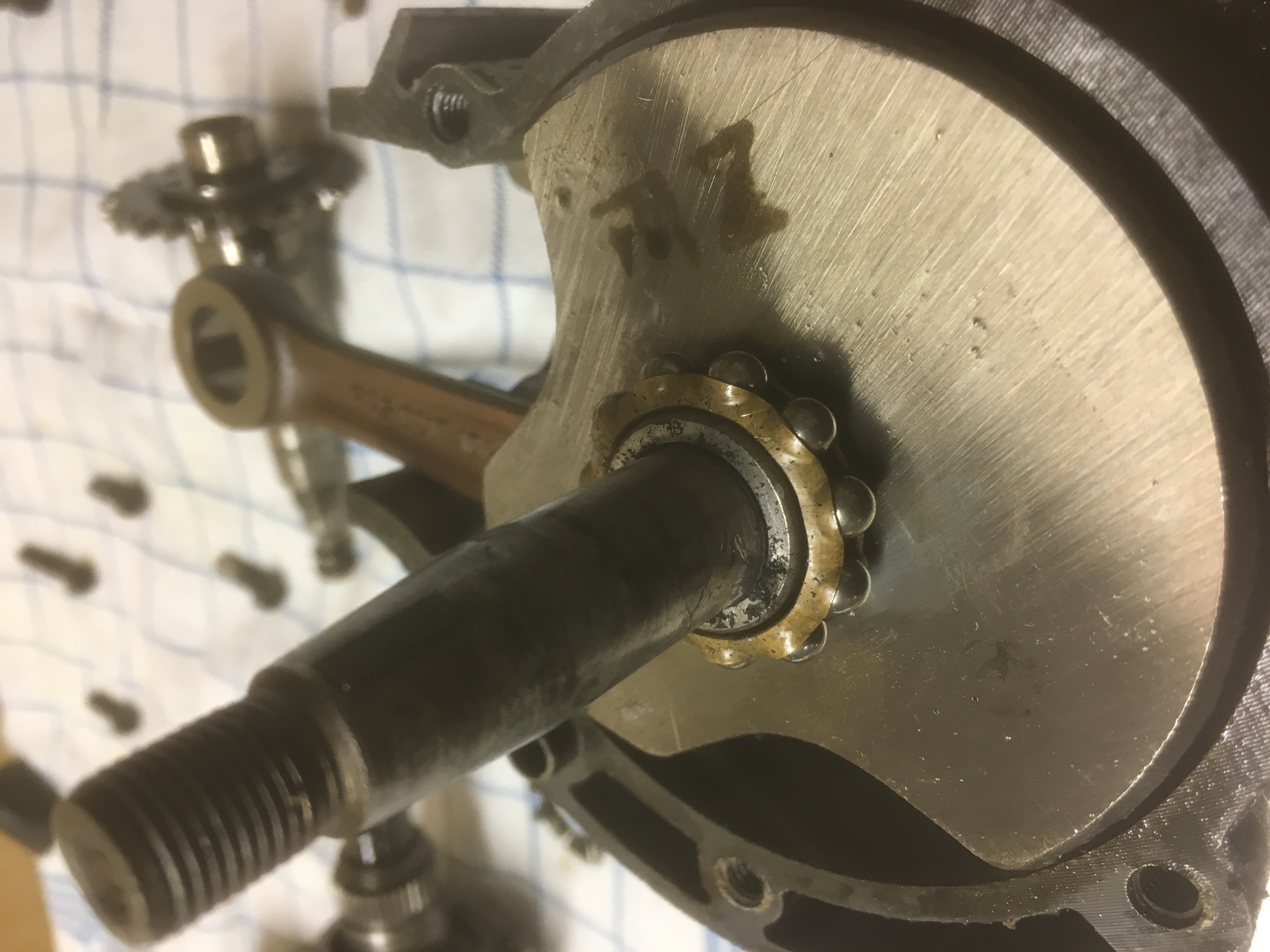

Enligt sprängskissen ska inte vevlagret se ut så här? Går det att byta det befintliga mot ett E15?
Inlägg: 6117
Ser ut att vara rätt lager för mig. Magnetlager alltså.

HSE skrev:Ser ut att vara rätt lager för mig. Magnetlager alltså.
Enligt sprängskissen ska det vara SKF E15 kullager. Såg precis att yttre lagerbanan sitter kvar i motorkåpan...pinsamt.

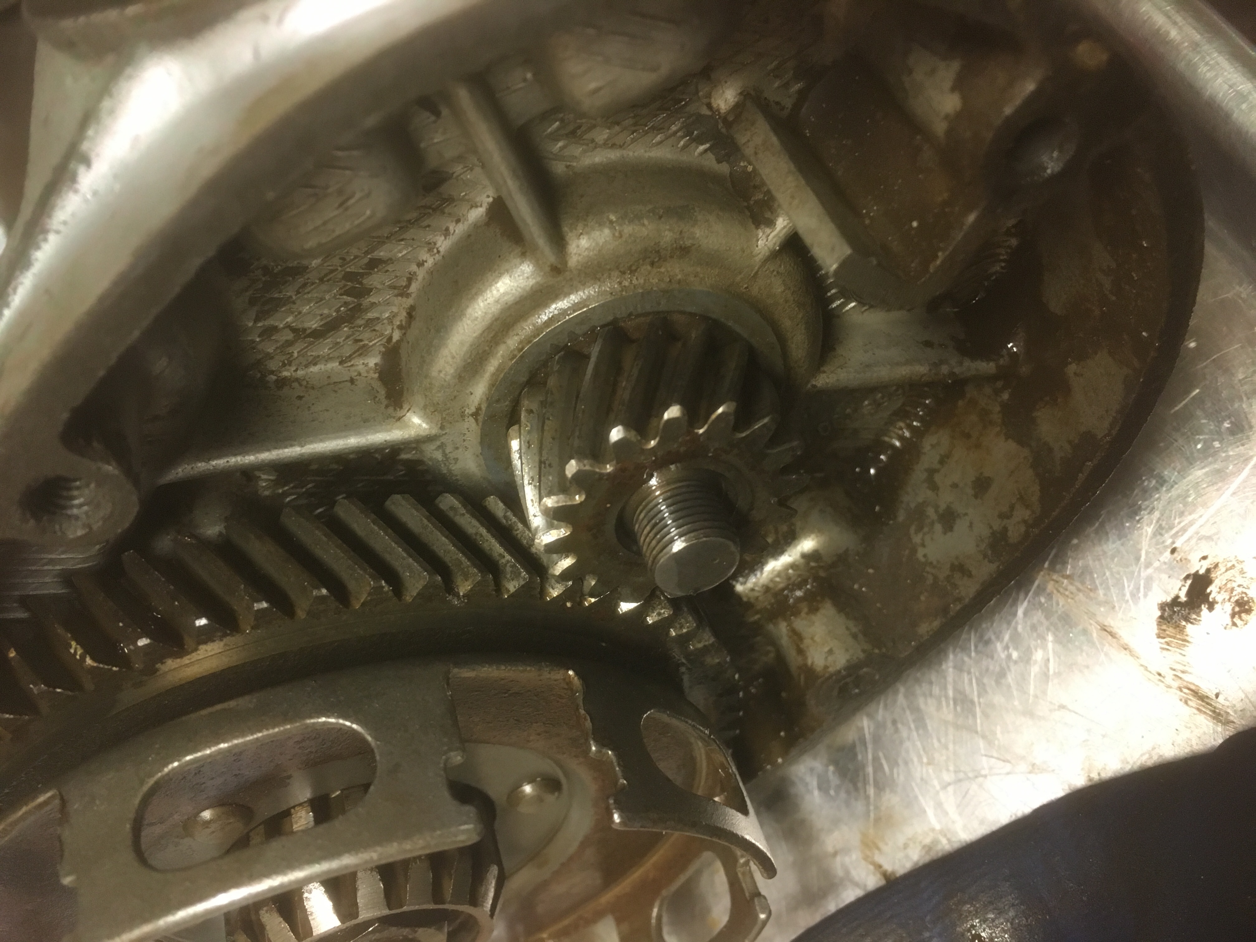

Transmissionsdrevet sitter som berget! Nån som har ett bra tips på hur jag får bort det?
ett E15 lager ser ut så där.
tänker du på spårkullager?
det ska du inte ha i en sachs.
om du letar på raketsports hemsida så hittar du verkstadshandböcker.
tror inte det finns för exakt den motorn, men du hittar nog mycket hjälp där ändå.
Inlägg: 6117
toto skrev:Transmissionsdrevet sitter som berget! Nån som har ett bra tips på hur jag får bort det?
Avdragare... Den här typen fungerar till det mesta. https://www.vidaxl.se/e/8718475816379/v ... gJx7_D_BwE" onclick="window.open(this.href);return false;.
