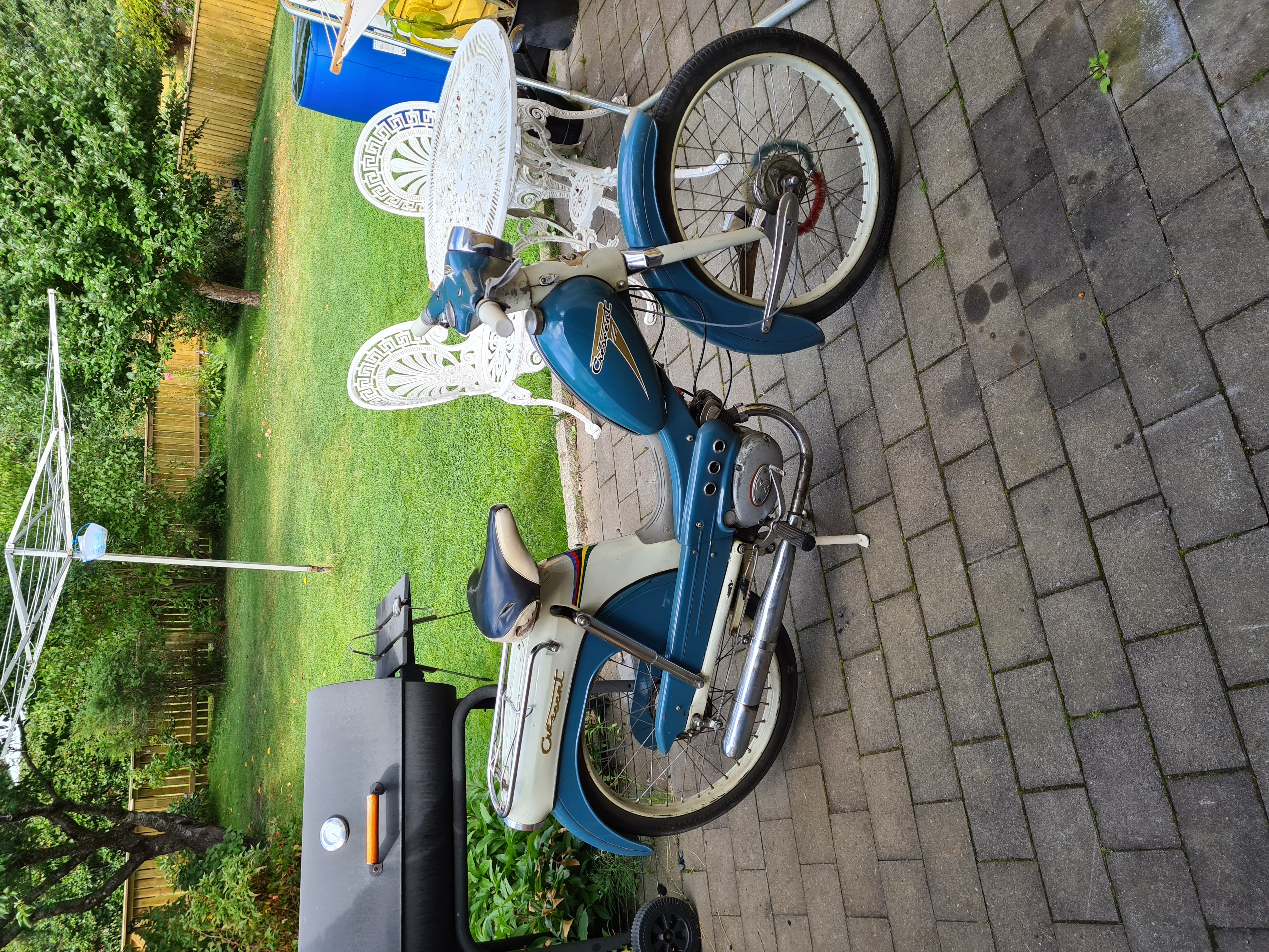

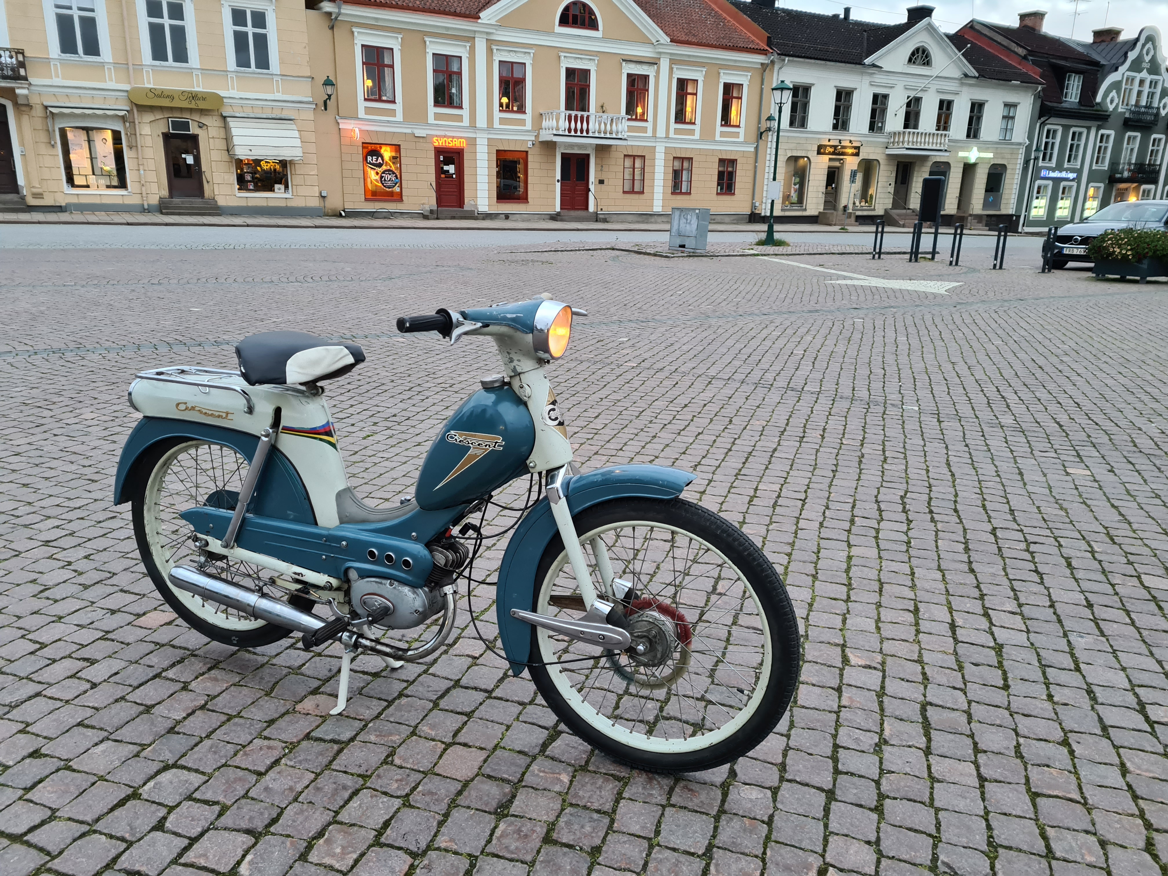

Så var det dags för en uppdatering igen.
Sedan sist har jag införskaffat denna Crescent 1149 "raket" från -62.
I stort sett helt orörd.
Går efter lite meck bra.

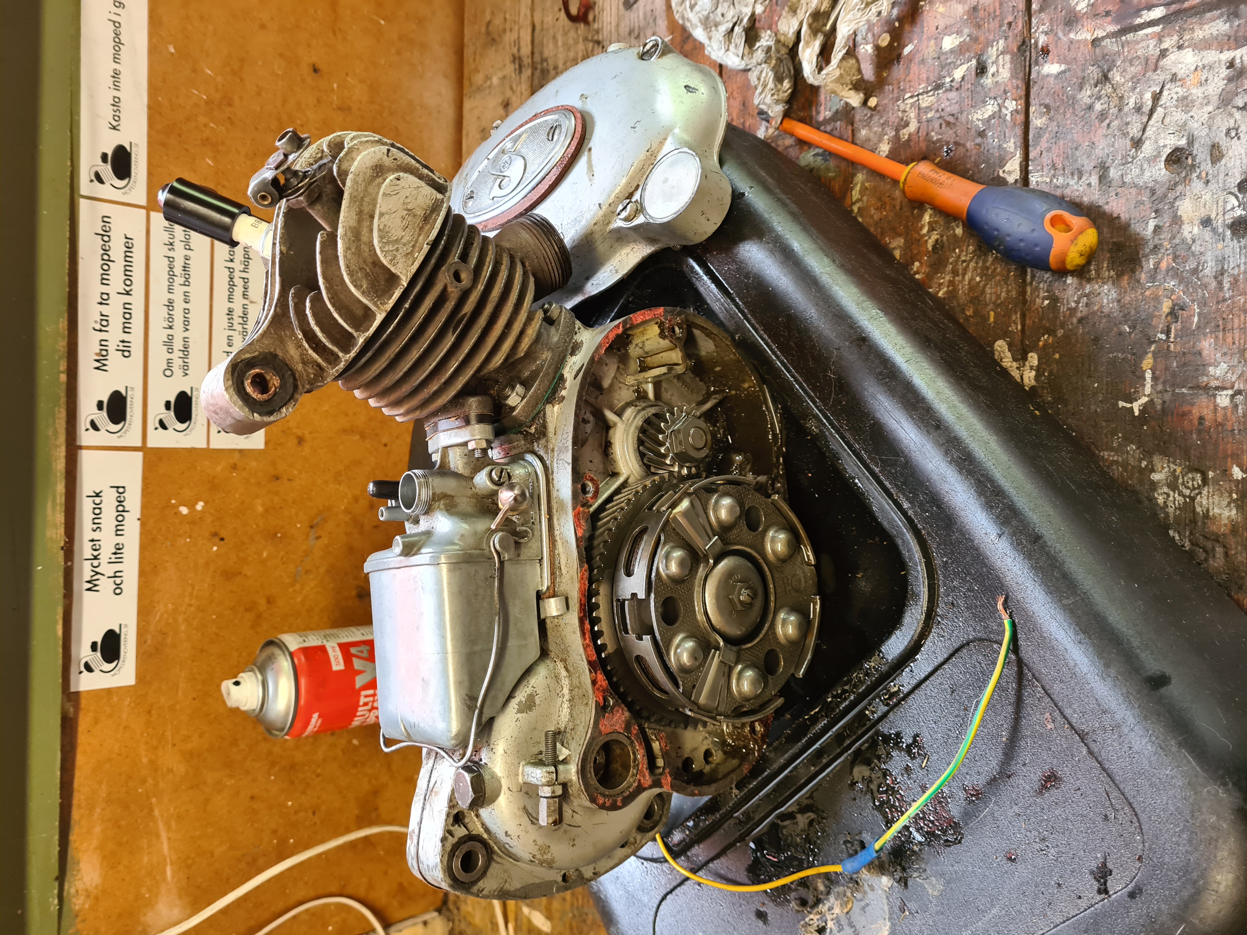

Dags för nästa uppdatering.

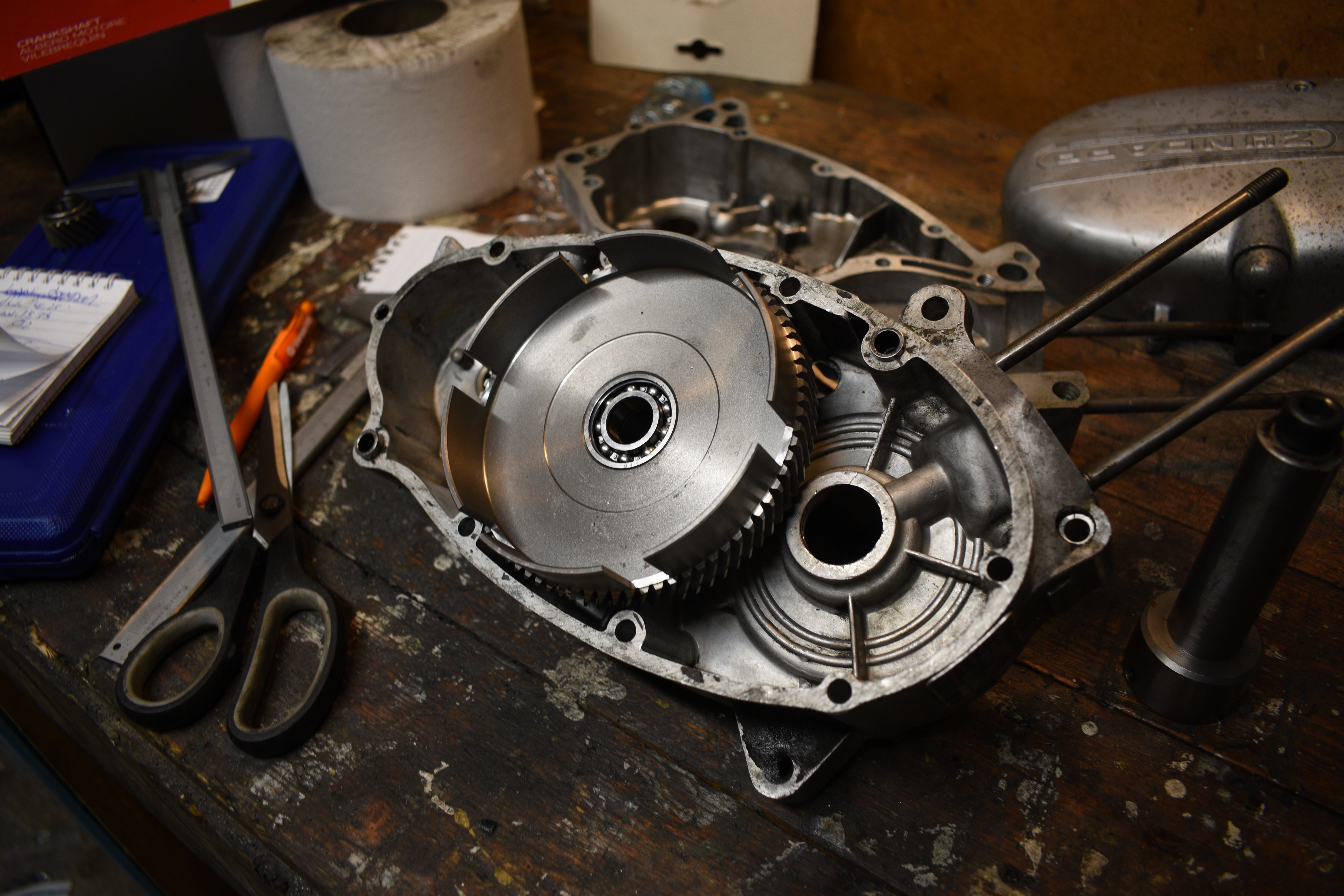

Denna gång kommer det att handla om renoveringen av raketen.
Startade upp den en eftermiddag för lite sedan och märkte att det small om motorn, visade sig att svänghjulet lossnat... cocos_acc.gif
Här har jag tömt den på olja och ska börja riva ner motorn.
Det visade sig att högra blockhalvan ärgat hål i så en reservmotor fick offra sin. Här är de tomma havlorna:
Här är motorn på väg ihop med bla surflex-lameller och 9st förstärkta fjädrar.
Har även bytt fjädergummin både fram och bak samt däck :)

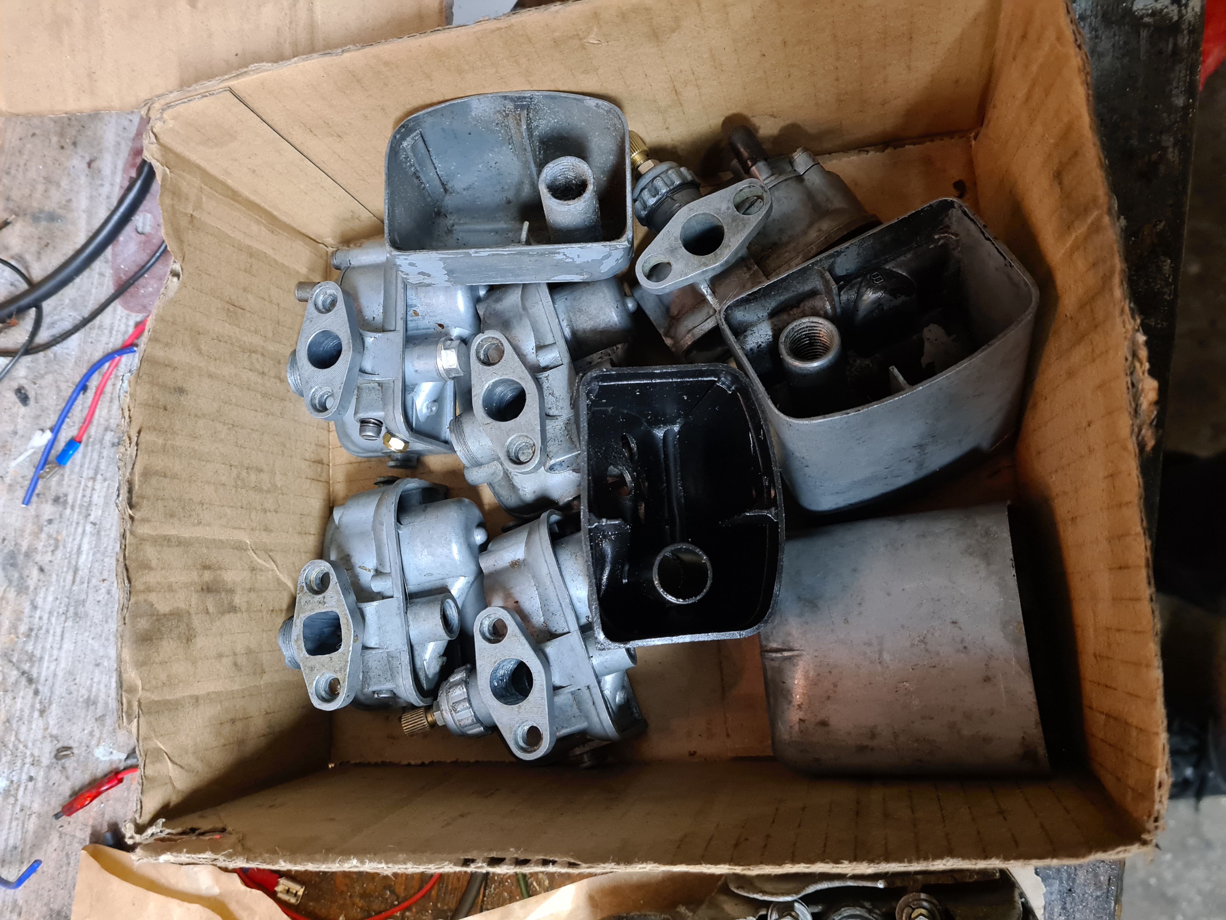

Sedan sist har jag bla. plockat av VEC-spolarna från både compacten och raketen för att ersätta dessa med gamla hederliga brytarsystem.
Dessa har jag dock renoverat med nya Bosch original brytare och kondensatorer, på raketen blev det att köpa en ny spole också.
Testar nu mopedrenoverings nya modell "Noris" vilken verkar ge väldigt stark och fin gnista.
Inventerade även mitt förgasar-lager och framtiden verkar säkrad.

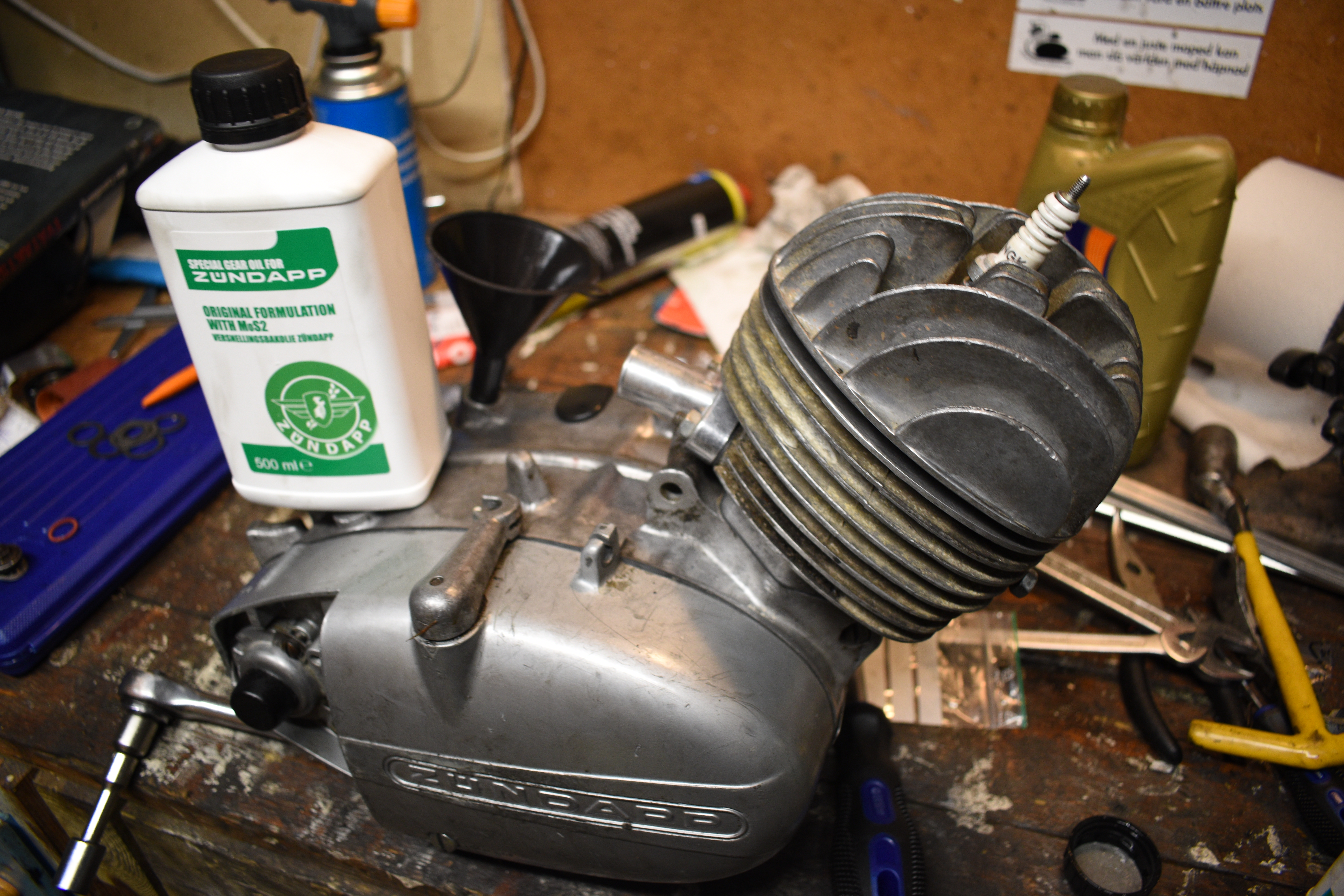

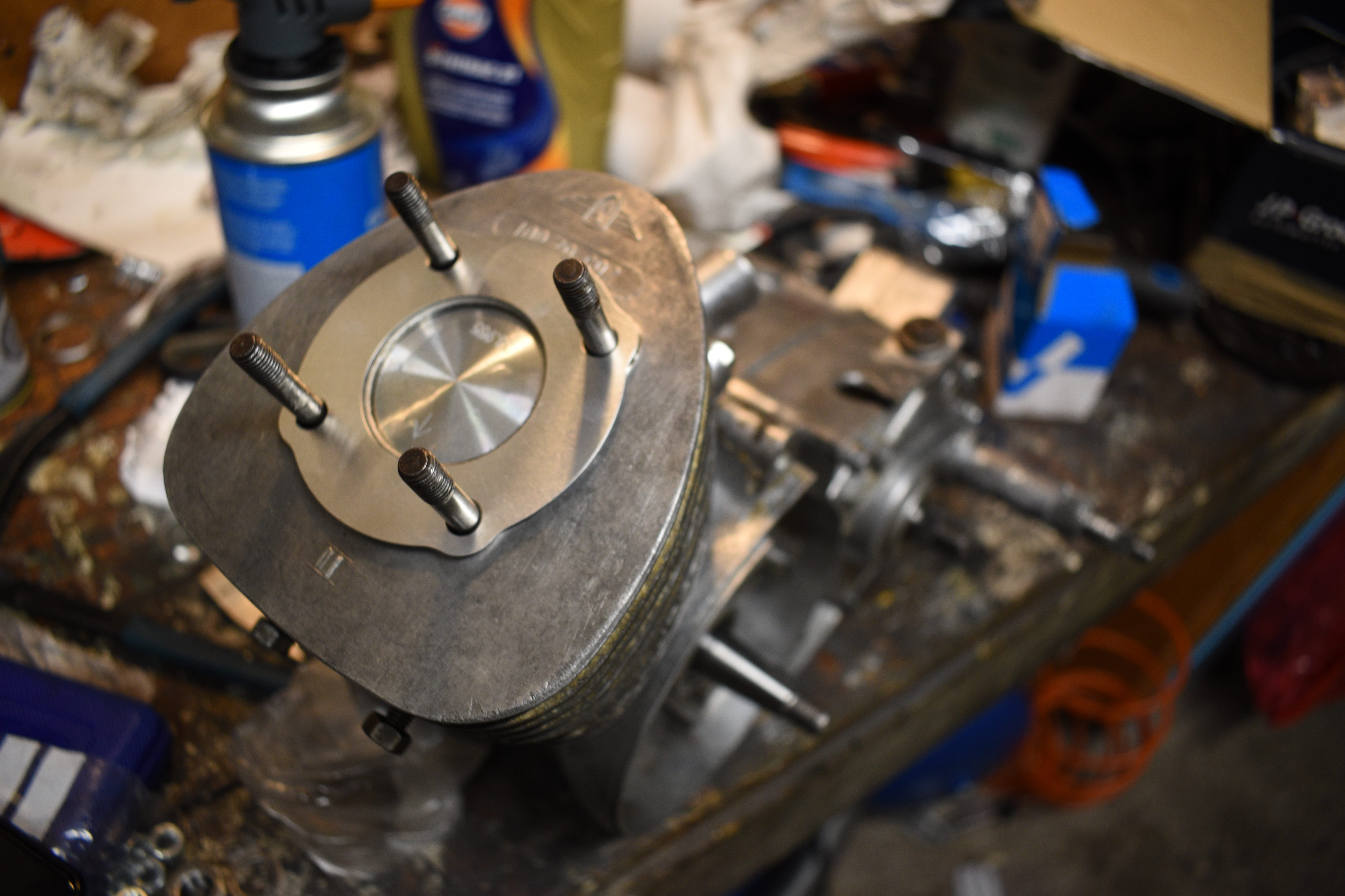

Seanste projektet var att renovera motorn på Zundappen
Vevlagret var totalt slut liksom lagerlägen och packboxytorna, så det var dags :)
Valet föll på en Jasil-vev som satt fint efter att jag mätt in det hela med ett djupskjutmått.
Spelet hamnade på 0,10mm och lagren har C3-spel.
På bilden nedan är även växellådan kontrollerad och tillbakamonterad.
Vid demontering råkade jag kröka ena "vingen" på kopplingskorgen så jag fick även byta kopplingskorg.
Sedan lade jag ihop blockhalvorna och monterade nya förstärkta kopplingsfjädrar samt Newfren lameller.
Givetvis med nya packningar och packboxar överallt.
Fick även byta kolv då den nya veven har den sk. långa vevstaken.
Passade då på att markera tändläget (1,8mm) på kokusan-svänghjulet samt montera framdrevet.
Sist men inte minst fick det bli nya olja, av bäste sort :)

Ja det enda som var lite jobbigt var att få ihop kopplingen utan specialverktyget samt lite klurigt att shimsa veven om man jämför med ex sachs.
