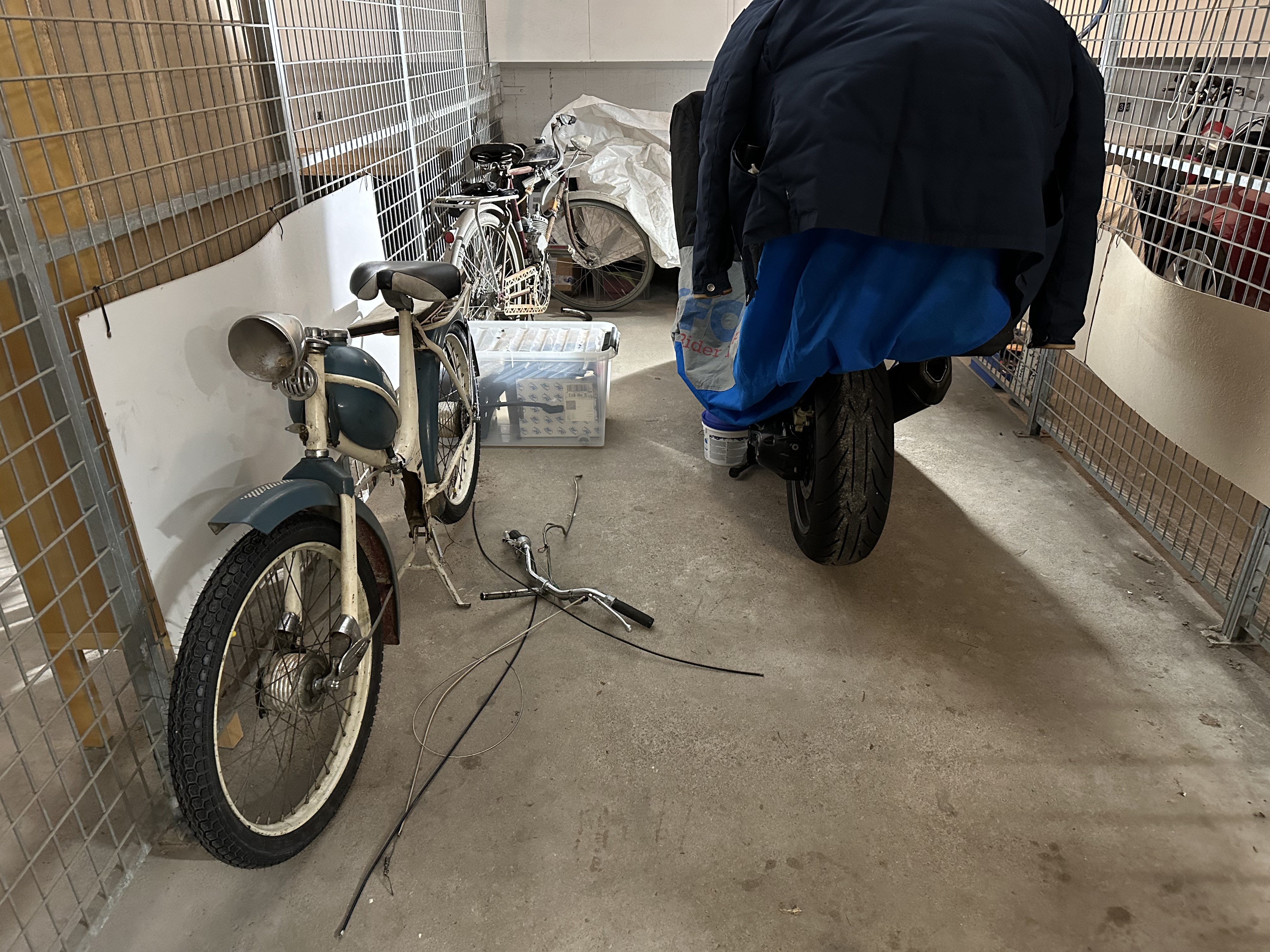

Var i garaget igår kväll och försökte få bort bakskärmen och gick bet på spårskruven längst fram/nedåt, med de enkla verktyg jag hade med mig. Varför kom någon på att använda en spårskruv just där? Jag frös och hunden frös och jag måste verkligen få in chassit i värmen. Ta bort tanken och bära hem bara. Dumt att jag inte tänkte på att göra det innan jag tog hem hjulen och kunde rulla ekipaget, men det var en julgran i vägen på bästa mekplatsen då. hate-wall.gif

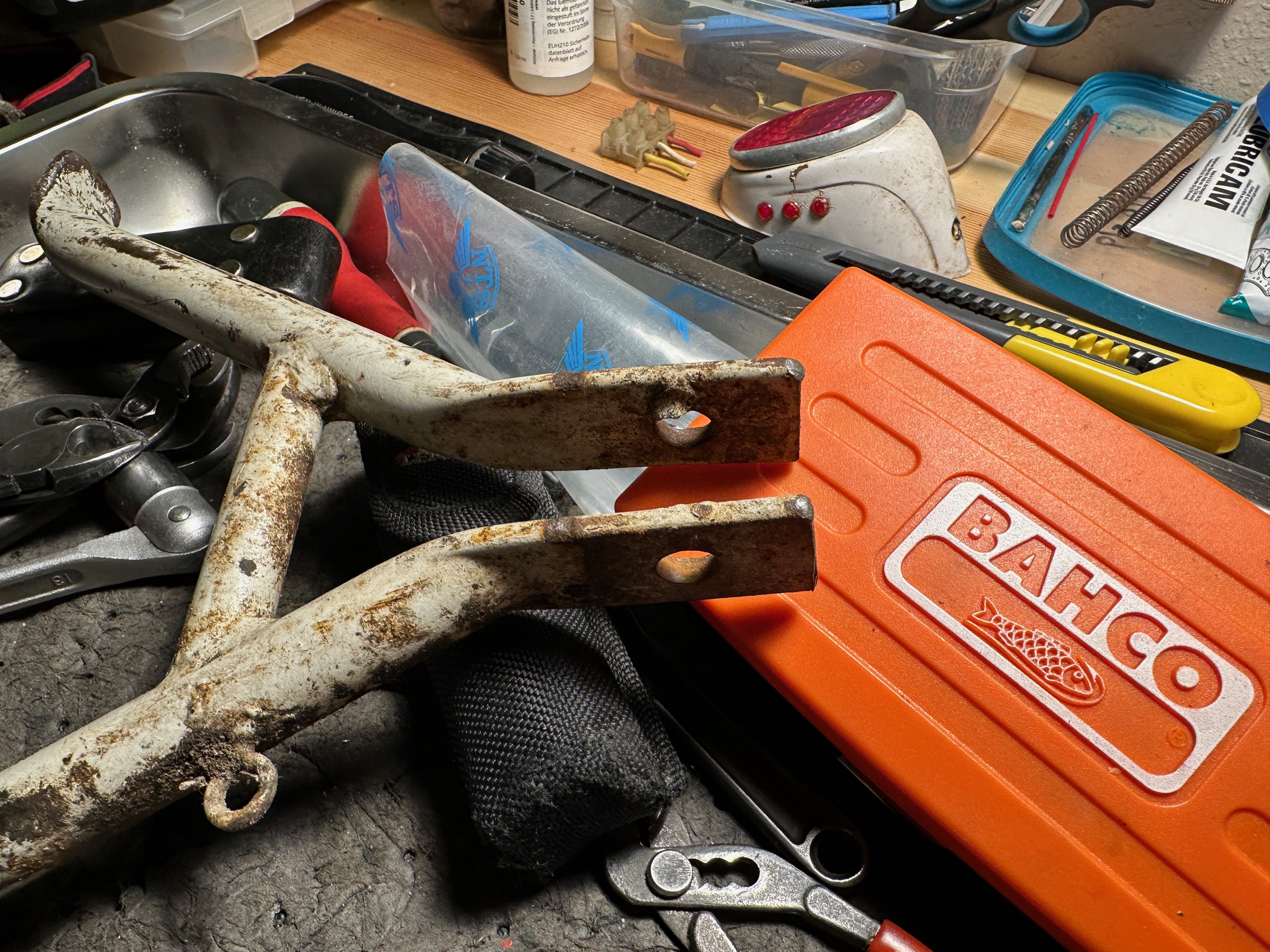

En lärdom är att drygt 100kg gubbe ska fälla in stödet innan han försöker kicka igång motorn. :lol:
Jag antar att det är stödet som blivit slitet? Det borde ju gå att bygga upp med en svets i så fall, men där är gränsen passerad för min hobbyverkstad. Har sett att det finns nya stöd också, vilket inte förvånar om det är ett vanligt problem.
Inlägg: 1981
Re: Apollo 8037 en stummis det med väl?
Är ju som sagt vanligt, man kan svetsa om det finns rätt material annars är nog ny investering som är bäst :D

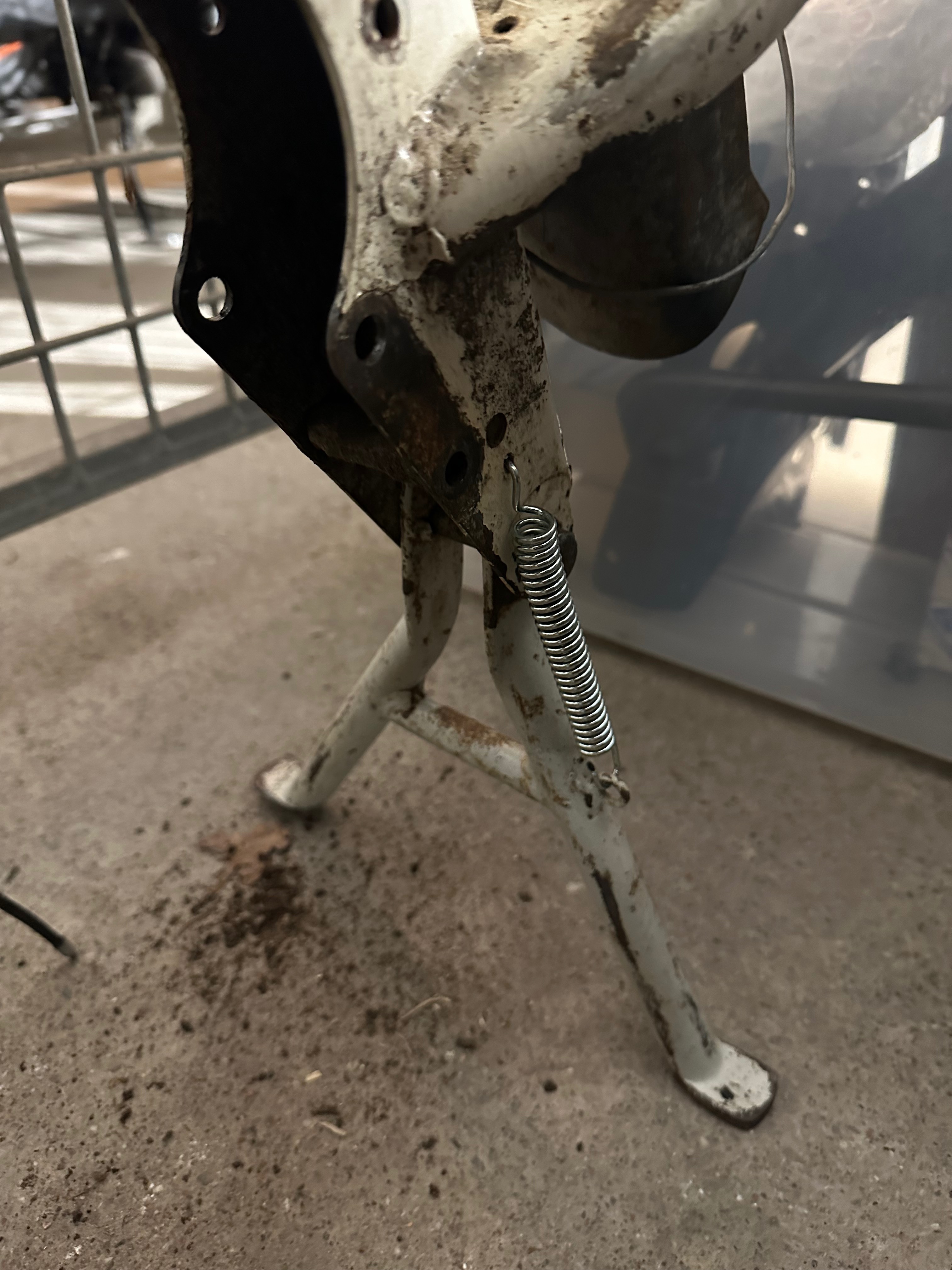

Lite kreativitet och framgång! Vände stödet 180 grader + ny fjäder och det blir helt ok. Fjädern ska sitta åt det här hållet vad jag sett, men har ingen aning om varför det blivit vänt nån gång i tiden och ett hål i ramen fanns där för fjädern. Nåväl, nu finns det nya ytor att slita på. :D
Inlägg: 1981
Blev lyckat ändå :D

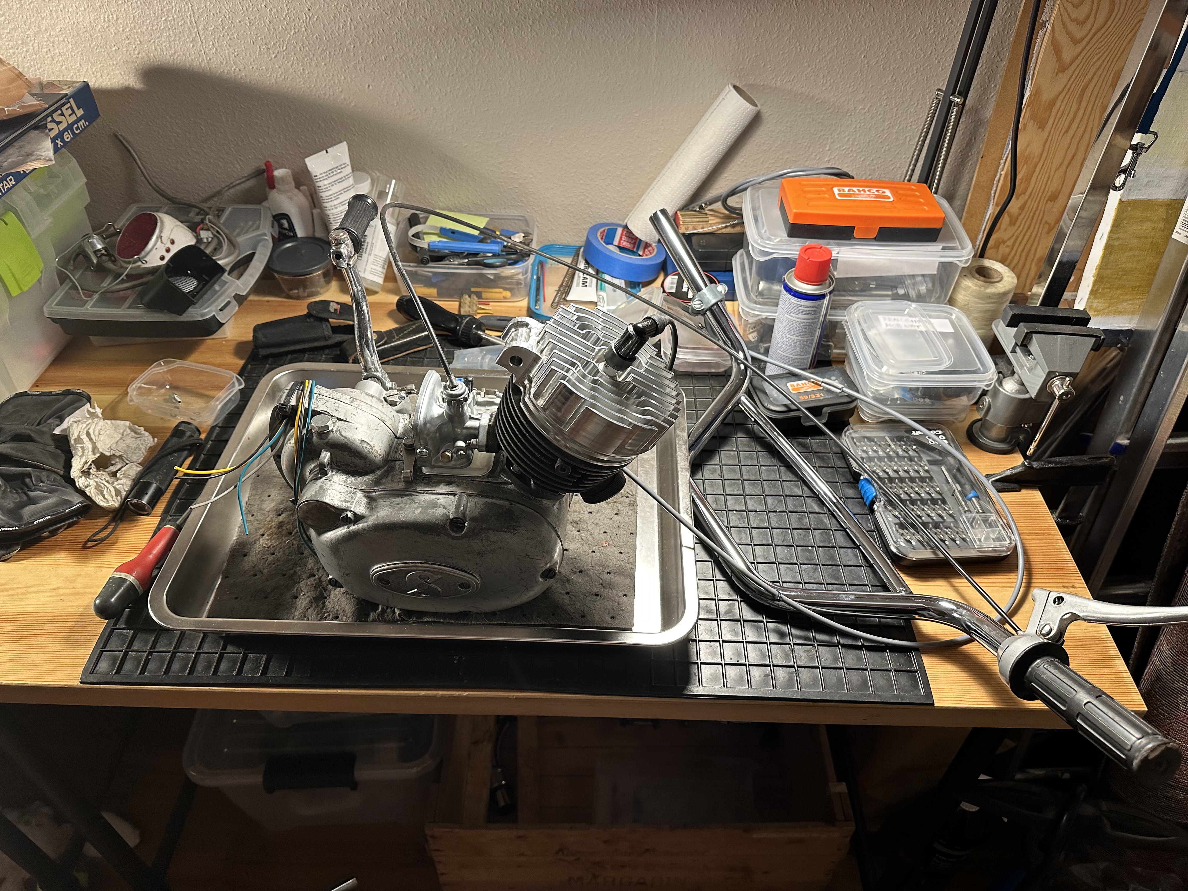

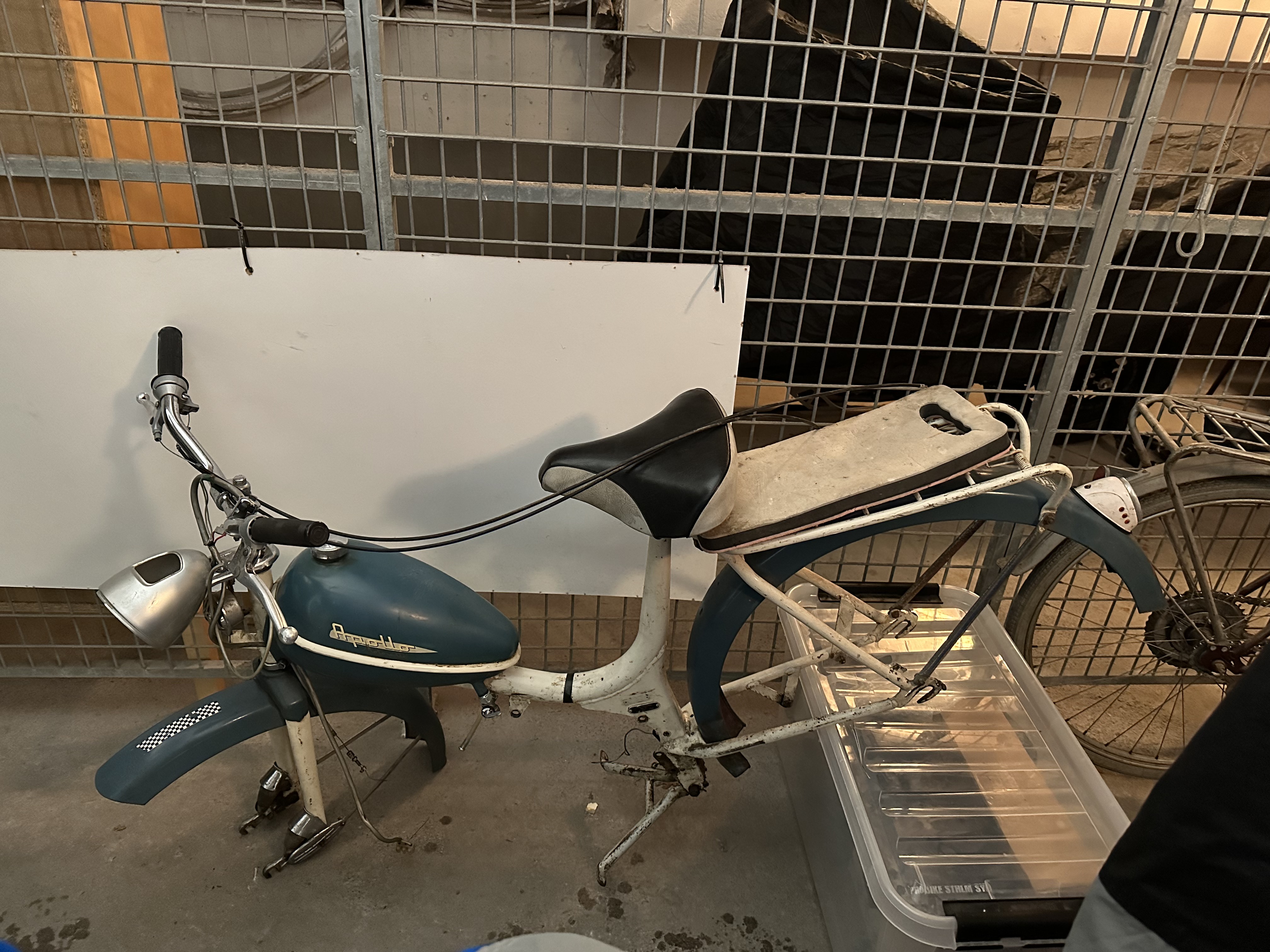

Temporärt installerade hjul för att få till ett fint stilleben och de snurrar fint. Ville se hur det blir, men tänker gå igenom bottenlänkarna på framgaffeln ändå. Styret har kommit in i hemmaverkstaden för att kolla reglagen. Låt se om gashandtaget funkar för att öppna en 17mm kyrkport helt, annars har jag en kopia att sno från påhängaren i bakgrunden. Ska ju tillfälligt köra tvåpet handväxlat också, så ett handtag för det kommer att behövas.

Har ett arrangemang för att motionera kopplingen med jämna mellanrum, så den inte klibbar ihop och dra runt motorn lite. Perfekt för att testa om det gamla gashandtaget från Magura öppnar en 17mm kyrkport och det gick finfint. Hålet i sträckaren på trottellocket var för litet, men det går att ordna senare. Blir en ny vajer ändå och tar det då. Check på att ett annat gashandtag inte behövs. :D

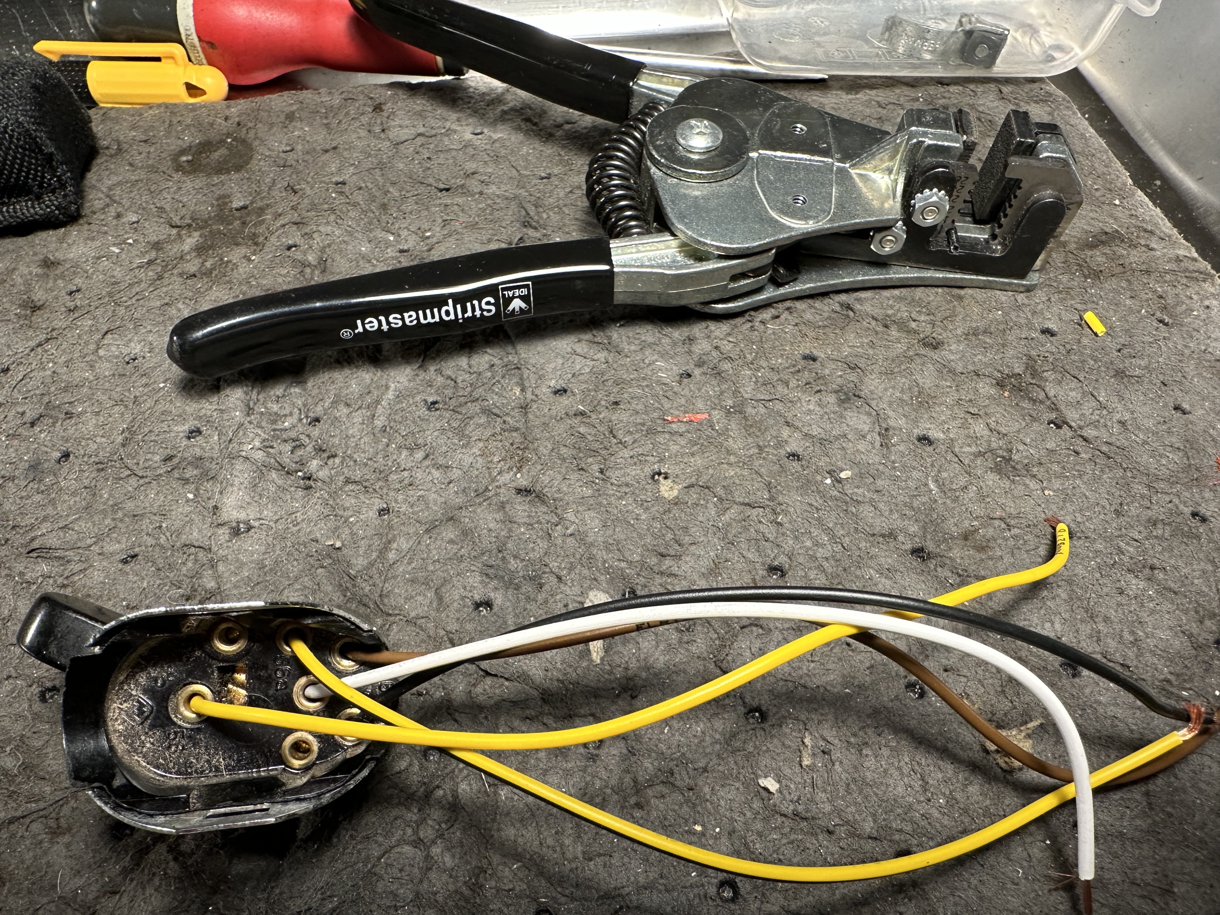

Omkopplaren som satt på klenisen är i bra skick och jag gjorde en mockup för att testa. Gul är matning, svart dödare, brun tuta, vit halvljus och svartgul helljus. Allt fungerar när jag mäter och visst ska man dra spaken bakåt för att stänga av lyset, mitten för halv och längst framåt för hel? Iaf som jag minns det från förr och baklyset får en egen grå kabel direkt från en parasitspole i motorn. Blir det rätt?
Inlägg: 1981
På min gamla flinta jag för många år sen, slog man på framåt och av emot dig. Vet ej om det är samma som en sen 50tal eller tidig 1960 Husqvarna vette fåglarna :D
