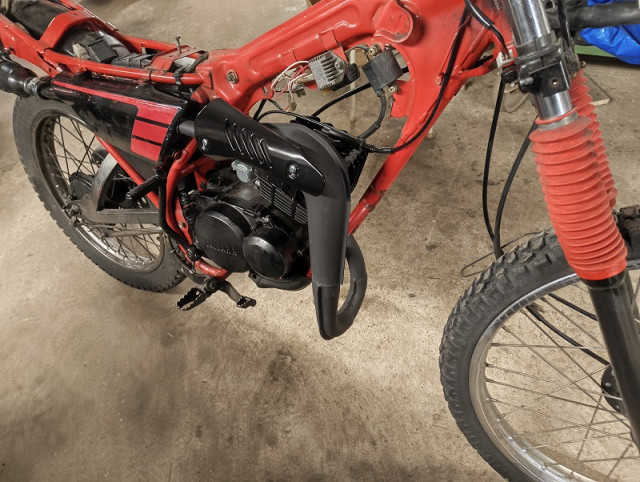

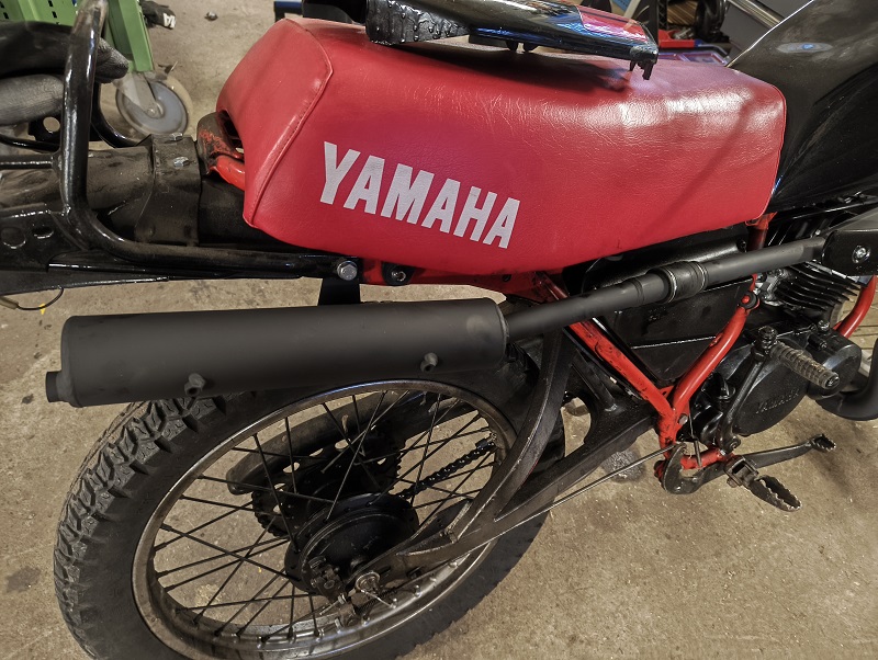

Det blev mer skruvande i helgen.
Först så blev det ett nytt försök med att montera kröken och den här gången så gick det utan problem så resten av avgassystemet åket på och plötsligt så kändes det som mer moped.
Sen slängdes tanken på plats samt att det blev ett nytt tändstift samt bränsleslag. Sen blev det sadel och framskärm som kom på plats.
När det blev dags att koppla ihop elen så blev det stopp. Jag behöver skaffa ett par nya kontakter för det är ett par som har blivit lite varmare än vad dem bör.
Men nu är den ju tillräckligt ihopsatt för att provstarta den!
Så moppen rullades ut ur garaget och kickandet påbörjades. Sen blev det till att försöka att springa igång den och plötsligt så hoppade den ingång!
Efter lite grovjusterande av förgasaren så kan jag konstatera att jag behöver nya lågartsmunstycken för att få en bra gång. En annan ljuddämpare så att det går att smyga lite samt en annan drevning så att den orkar lite.
Så det är bara att skriva ihop en köpeslista och jobba vidare.

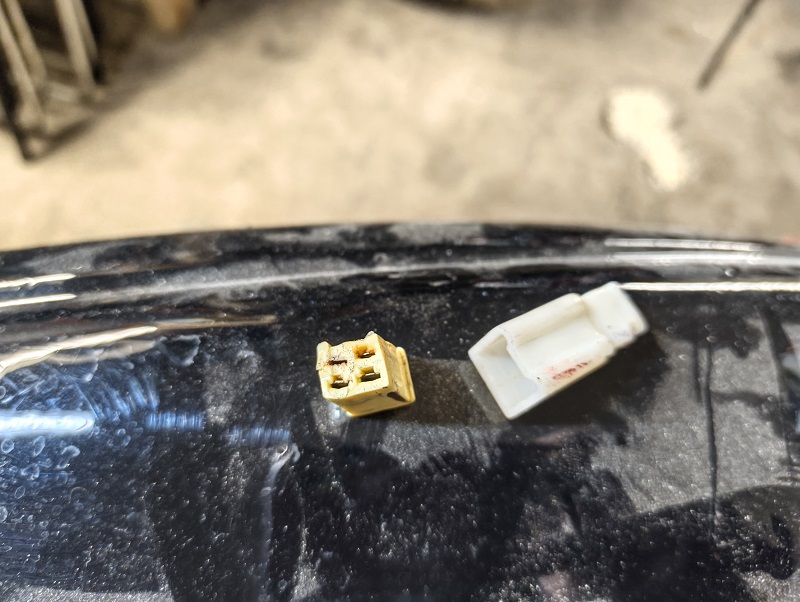

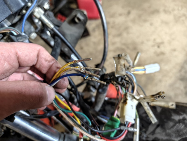

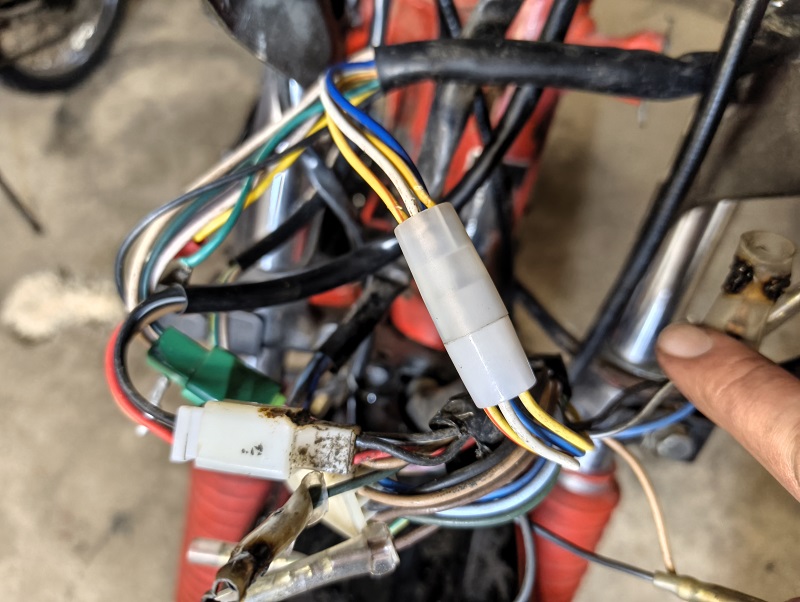

Sen hade jag ju ett en kontakt som hade gått varm så något måste göras.
Gamla konstakter
Gamla konstakter
Dom har har blivit varma och var svåra att få ihop.
Nya runda stift.
Nya kontakter.
Där någonstans tog det stopp för jag behöver fixa en kontakt till lyktan.

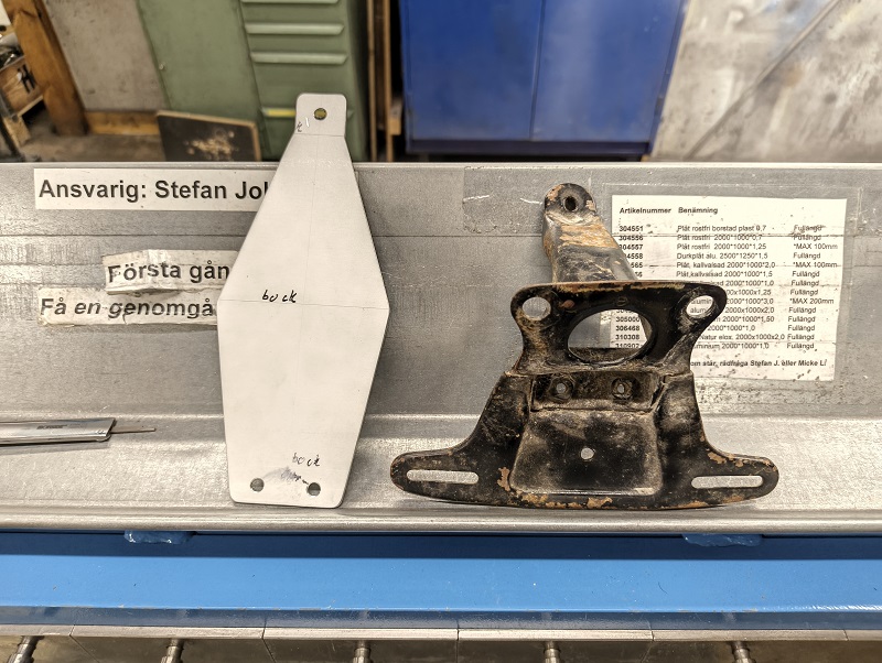

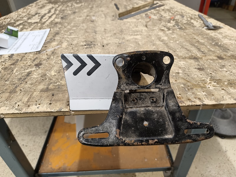

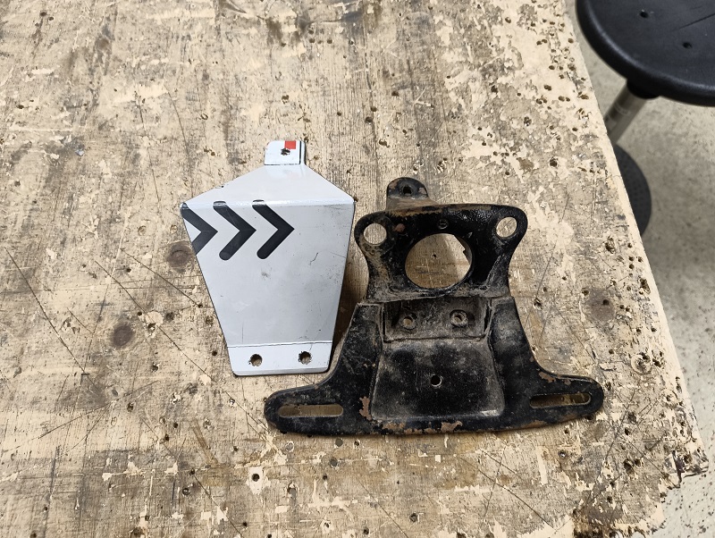

Jag tog och gjorde lite hempul på jobbet idag så det blev en hållare till baklampan eftersom det sitter fel modell nu samt en reparation till någg för batteriet.
Jag började med att uppskatta måtten på en bit alu, 2mm tjock och eloxiderad.
Efter en sväng med klippande verktyg så var bara den plåt jag behövde kvar och redo för lite bockning.
efter att ha ögonmåttat och känt på lite vinklar så tror jag att det blev användbara bockningar.
Men delen blev lite för lång så 20mm klipptes bort och en ny bock kom till.
Nu har jag medvetet utelämnat några hål som får tillkomma när jag har lampan i handen och kan ta hålbilden för den. Lamp och skylthållaren på bilden är lånad.

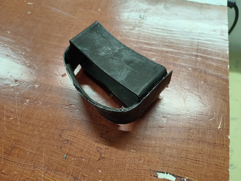

Sen blev det dags för en gummidel som ska sitta runt batteriet. Den var delvis avnött men eftersom vi har gummiduk på jobbet så kände jag att det borde gå att laga.
Så delen gjordes rent ordentligt och en remsa gummimatta skars till.
Men en klick kontaktlim så blev delarna en enhet.

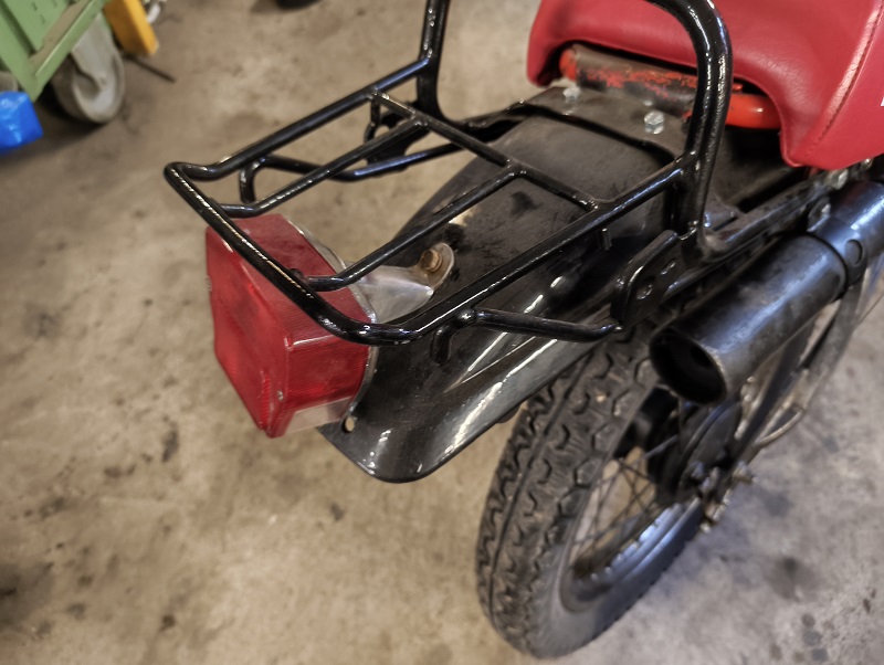

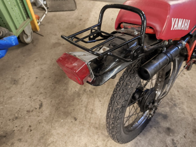

Det hände lite mer i helgen, nu sitter baklampan i nya fästen.
Det som satt var denna. Den säljs som passande för fs1 samt dt till och med 88 och min är av senare modell så tidigare ägare har borrat egna hål i skärmen och den satt med en skruv av 2 möjliga.
Det nya fästet saknade hål för att skruva fast lampan så dessa borrades efter mycket svärande och lite bockande med skruvstäd. Det är inget resultat jag är nöjd över men det för duga för tillfället.
Så här snett ser det ut efteråt. Rätar jag till pakethållaren så kommer det absolut se bättre ut i alla fall.

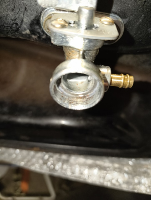

Det var förstås lite skit i förgasaren så tanken behöver göras ren.
När det gäller munstycket så hade jag köpt en sats eftersom jag inte viste vilket jag faktiskt behöver och det visade sig att alla munstycken i satsen var för stora så jag behöver beställa fler av mindre modell.
Här är en bild på rosten i bränslekransens skvaller skål.

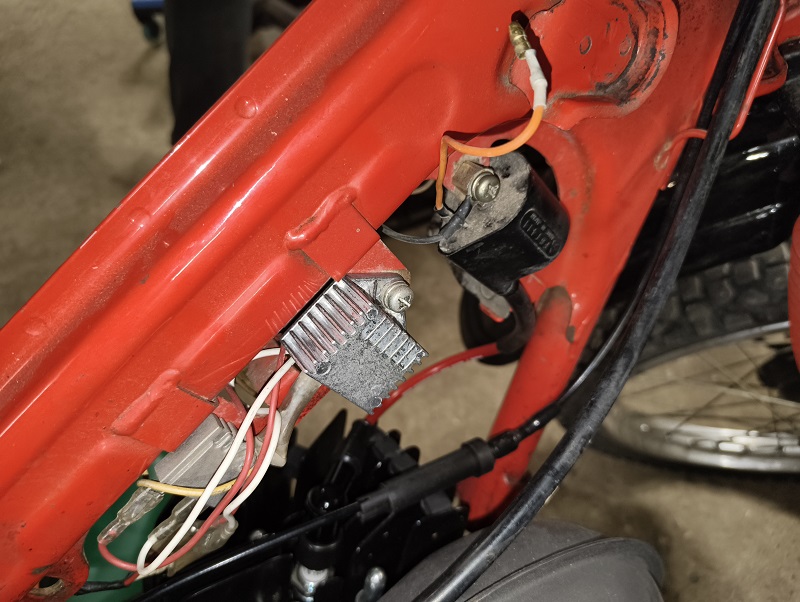

Nästa del på listan var att byta tändkabel eftersom den som satt på var väldigt kort.
Det var svårt att få ut tandkabeln ur spolen så jag tog lös spolen och kunde konstatera att tandkabeln var limmad på plats.
Men den gick att vålda ur och en ny kabel med tändhatt åkte på plats.
Jag passade även på att byta voltregulator/likriktare.
Så nu ska tanken spolas ur i väntan på fler munstycken.

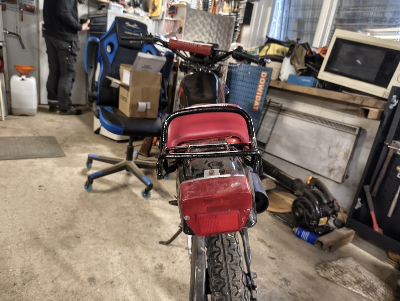

Det är dags att uppdatera här efter att hummar har flyttats och tider har hittats!
Så med en låda delar samt en näve munstycken så åkte jag till kompisens garage för att skruva dt.
Med hjälp av en tolk hittade jag det munstycke som var mindre än det som satt i förgasaren så att den kunde monteras ordentligt.
Tanken åkte på samt nya slangar och ett bränslefilter. Det nog tre till fyra gånger så läng slang mot vad som behövdes för att få en mjuk dragning :roll:

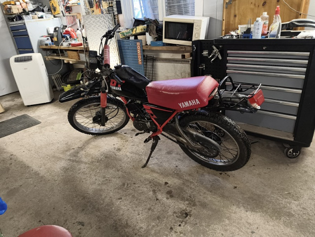

Dit med sadeln och sen rulla ut och starta. Två tramp på kicken senare så startade moppen 8)
Så efter en stunds tomgångskörning så grovställdes luftskruven och nu är den på betydligt bättre läge än tidigare och det bjöd ju in till en kort provtur där mopeden gick snällt och fint! Så det fick bli en glad bild.
Efter att bilden togs så åkte dom sista kåporna på och i ren lycka så byttes lampor i framlykta och bakljus innan mopeden kördes för egen maskin till mitt garage för det där sista pillet :)

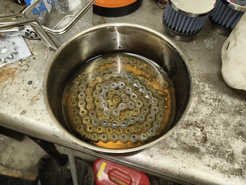

Sen har jag tagit av kedjan för ett bad i ultraljudstvätten och ett dopp i olja som värmdes upp.
Kedjan är egentligen på gränsen till att behöva bytas men den får gå en stund nu.

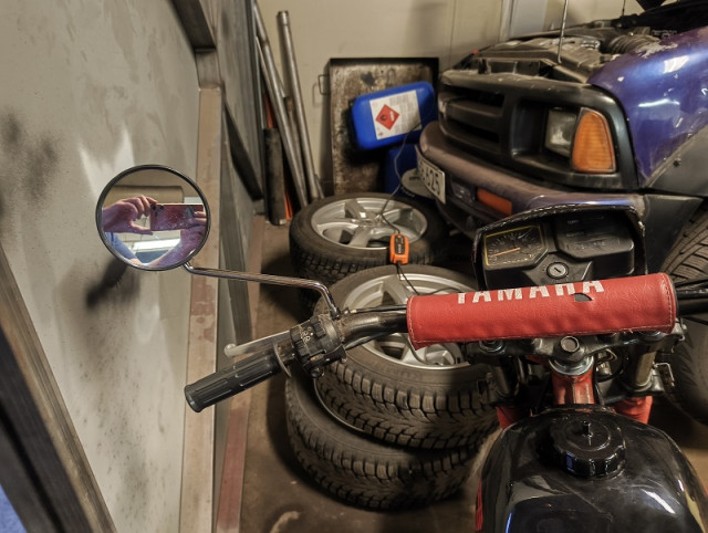

Det är bra att se vad som finns bakom en man jag behöver nog dra en gängtapp genom hållaren.
Undrar var man hår tag på en vänstergängad tapp?

Thol skrev: 28 maj 2026, 16:11 Sen har jag skaffat mig backspeglar 8)
Visst känns det dumt som f#n att högerspegeln ör aviggängad, men det kan ha sin fördel om/när man kör emot något och istället för att den dras åt ännu hårdare så lösnar den förhoppningsvis bara...
Är det gängtapp till M10x1.5 V du söker (dubbelkolla både diameter OCH gängstigning innan du köper något)?
OTD-tools brukar vara riktigt prisvärda på skärande verktyg:
https://shop.otdtools.se/product/handga ... -st-volkel
Schuchardt Maskin är också en bra leverantör utav sådant:
https://www.smaskin.se/skarverktyg/gang ... ?p=27046-2
Om hålet är genomgående, rakt borrat och i rätt diameter så lär du klara dig med bara en "mellantapp".
Finns säkert billigare noname tappar att finna. Men jag använder mig aldrig av sådana, då jag inte tycker det är värt risken att råka ut för en spröd tapp som går av och sabbar allt. Möjligtvis kan de fungera till att fräscha upp befintliga gängor i något lättbearbetat mtrl.

Skåning skrev: 29 maj 2026, 07:41
Det är ju inte dumt tänkt med vänstergäng så men det är lite irriterande när man står där med dåliga gängor, men man klarar sig gott med en vänsterspegel ett tag. Men tack för rekommendationerna 8)
