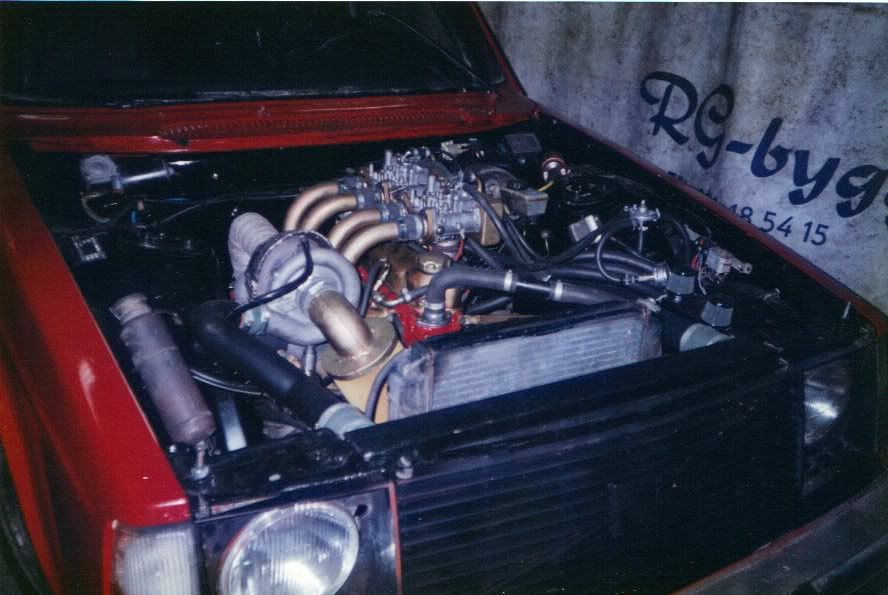

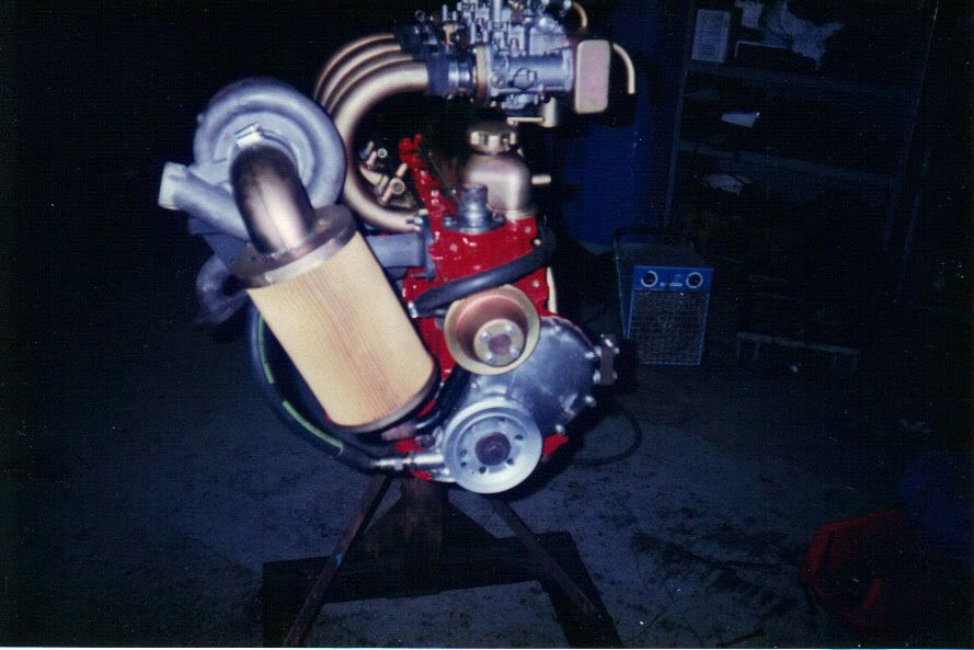

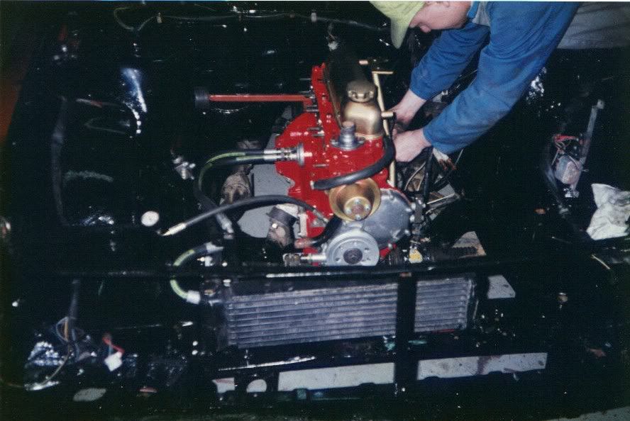

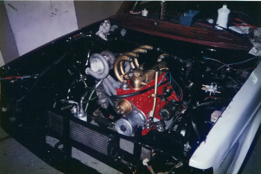

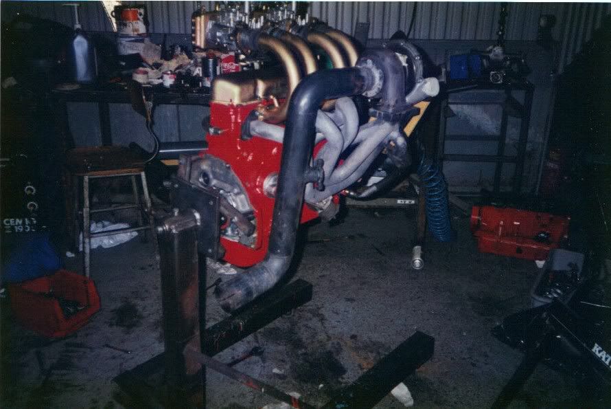

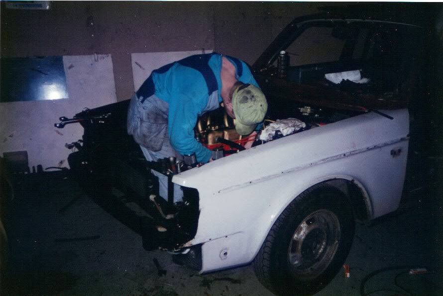

<div class=KonaBody><!-- <EdIndex> -->Jag lovade ju lite bilder på B20:n.
Byggåret måste ha vart -92 om jag inte mins helt fel.
Puffran.
Alla sa att man var tvungen att ha korta grenrör, nää tyckte vi...
Prova meka så här på en nyare bil.....
Innan besiktningen.
Motorsetupen var:
Smidda Folkakolvar.
Dubbla trycktätade Dellorto 40:or
Stooor Schwitser turbo med luftfilter från en skördetröska.
R-kam fast alla sa att det inte kommer att funka.
Scania intercooler.
Stumsvetsad fördelare.
Hemmaportad topp.
Egentillverkade stötstänger och vipparmsbrygga.
M45 låda som byttes ofta, rekordet på ett byta var 18 min från att vi körde in i garaget tills vi var ute igen. <!-- </EdIndex> --></div>
