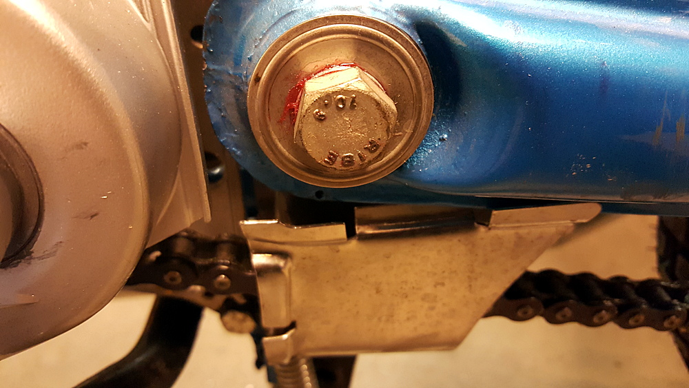

En sak man ser i reportagen är att KS125 vibrerade som sjutton i 517-ramar och att det problemet försvann i den nya ramen. Man körde med stum fastsättning i 517 till skillnad mot KS50. Jag har fortfarande gummiupphängning men det medför en risk för att svingaxeln bryts av. Så det skulle kännas bra att ha en ordentlig sådan istället för den troligen Kinesiska axlen som sitter i nu :shock: Det var säkert ordentligt dumt att ge bort originalaxeln bara för att den hade en ful bultskalle....

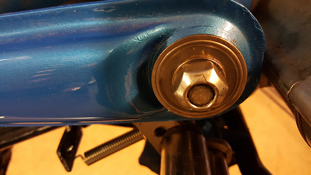

Svingaxeln utbytt till en original RIBE i hållfasthetsklass 10.9. Det är säkert en betydligt starkare axel än Kina-dito som jag har haft. Den nya axeln fettades in ordentligt innan den monterades. En annan bonuseffekt är att den har rätt diameter så att det inte blir ett litet glapp i svingen som det blir med Kina-axeln som är flera tiondelar för smal. Samma åtgärd gjordes på båda Zundapparna.

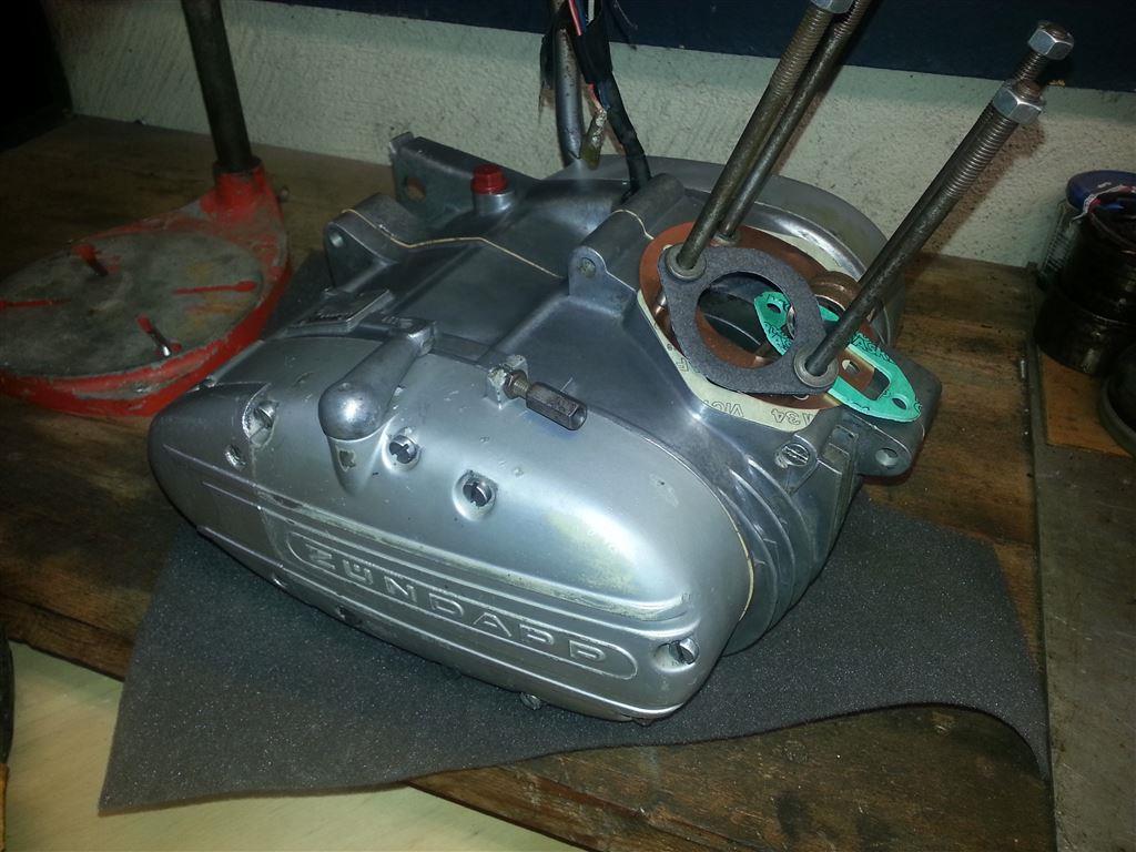

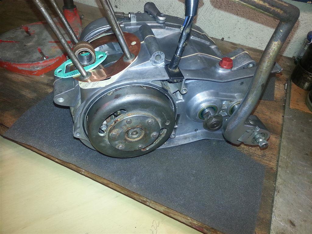

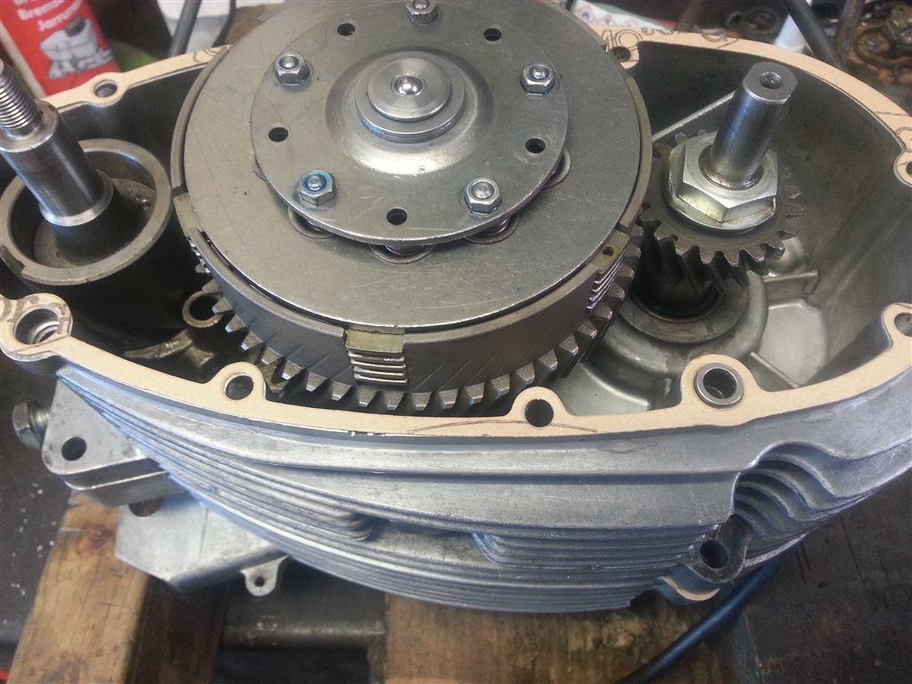

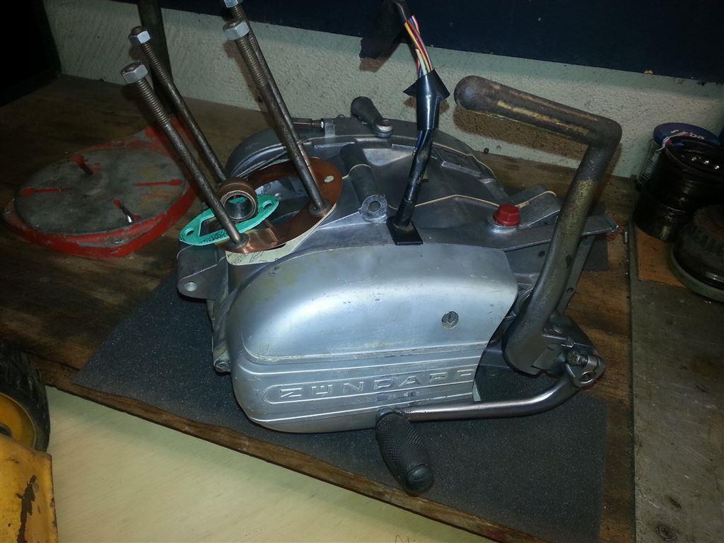

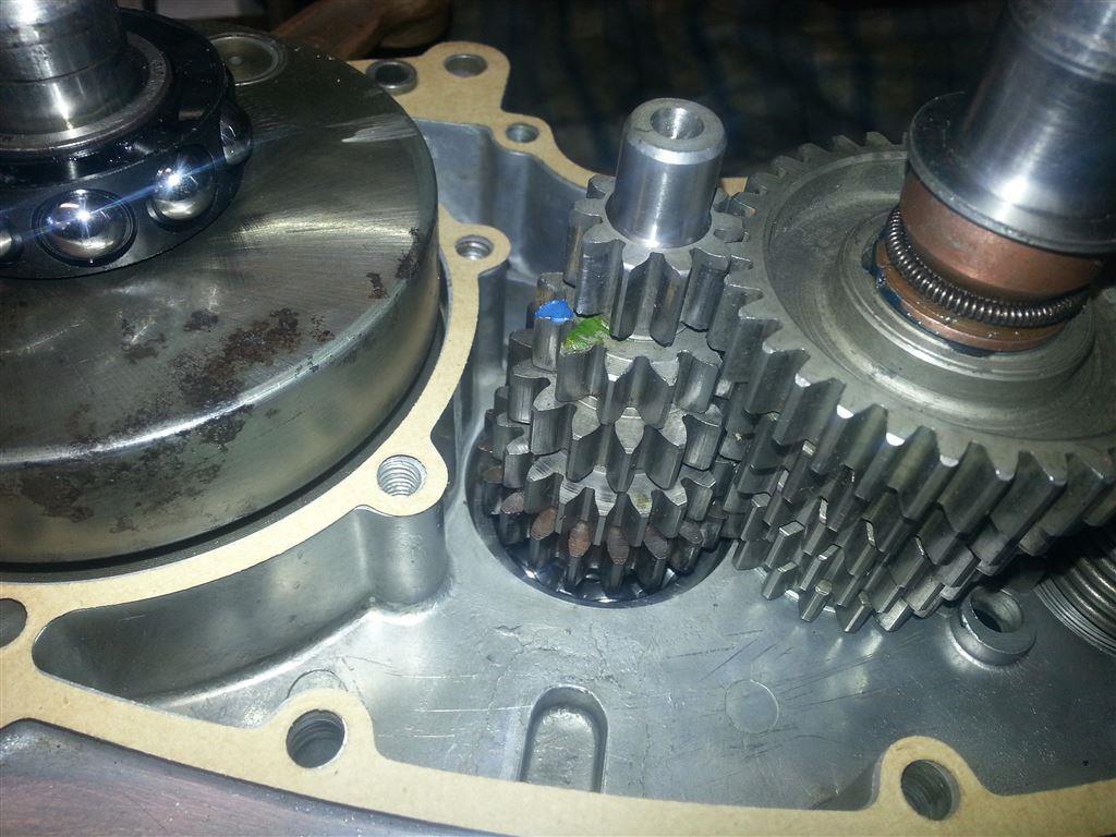

Fyllde på med en Zundapp 125 motor till, en GS125. Den har lite annan utväxling än KS125. Den påstås vara renoverad men hur det är med det vet man aldrig. Ser dock fräscht ut på bilder och inte dyr för att vara en Zundapp 125, under 10´ med frakt.
Inlägg: 6087
Den ser ju bra ut :!: Och inte så dyr om man ser till vad du får för pengarna. Har du planer på ram att sätta den i ?
