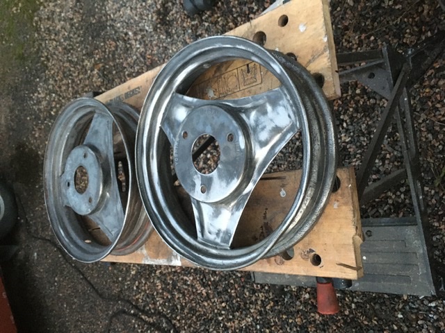

Inspirerad rev jag isär vraket för att lättare kunna lagra det - och för att det är kul. 8)
Gav mig förstås också på fälgen. Den var i så bra skick att jag nöjde mig med roterande stålborste. Dess kompis var inte lika rostfri och har legat i elektrolysbad en vecka. Nu fick den också smaka stål(borste)!
Sedan började behandlingen för att motstå vinterns påfrestningar: Hammarlack!

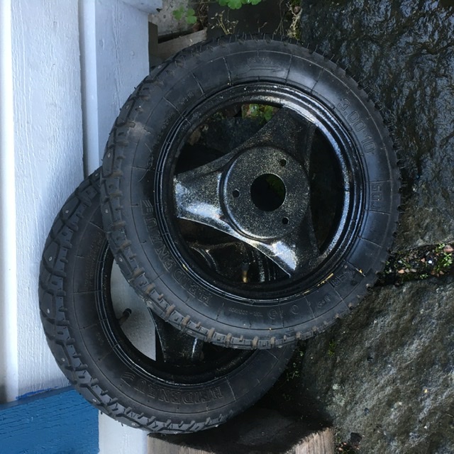

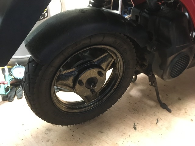

På en vecka har jag gått från tre funktionsdugliga moppar till en och står dessutom med sex trasiga innerslangar. hate-wall.gif
Det började med att Alvas Baotian fick punktering. Däcket var hårt nog att slå ihjäl elefanter med och slätt som månens yta så nytt däck fick beställas.
Sedan skulle jag lägga på dubbdäcken på de nymålade Bajajfälgarna. Bägge kämpade emot men den ena lyckades efter ett tag. Men nummer två... :x Varje gång jag trott att jag fått ihop skiten och började fylla luft så pös den ut igen. Ut med slangen och visst, ett nytt hål! :o
Letade igenom däckets insida men utan att hitta något vasst. Insåg till slut att fortsatt arbete troligen skulle resultera i slaganfall eller hjärtattack så jag muttrande in i huset och beställde fler slangar.
Så, one down, two to go... :? I måndags morse, givetvis när jag satt i telefonmöte, hörde jag hur Lovisa kickade sin Bonnie. Och kickade... och kickade... Så, då var vi nere på EN fungerande moppe! staff_shutup9ou.gif
Så är läget nu. Hur många tror jag har sysselsättningsproblem? :lol:

Nu verkar det, peppar, peppar, ha löst sig. Skedformade däckjärn och löjliga mängder såpa gjorde susen! :D
