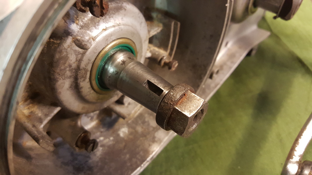

Micke S skrev:Svingaxeln utbytt till en original RIBE i hållfasthetsklass 10.9.
mistick_yes.gif Ribe är fina grejer, Kent KJ Jalonen sa att fabriken finns kvar och tillverkar såna där men att det nog snart är slut med.
Men har du inte lite för många brickor? muttern greppar/låser ju inte riktigt som den ska.
det ser ju ut som rätt låsmutter
Det blev lite osnyggt genom att det inte fanns plats att dra på hela muttern av anledningen som du skriver. Men den har gått in på låsningen flera varv så den sitter väldigt hårt och det är onödigt att ta bort den och göra om så att låsningen försvagas.

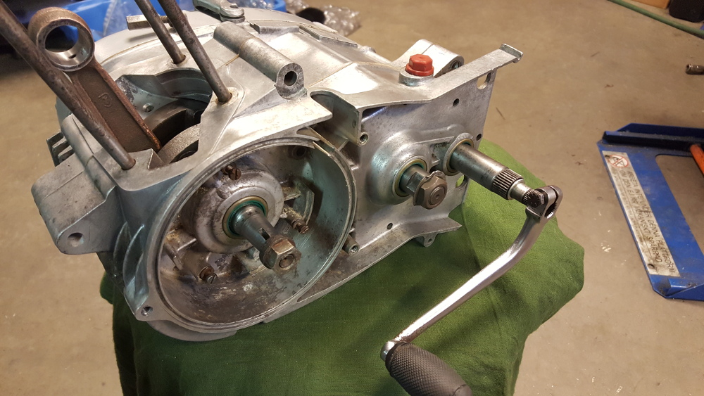

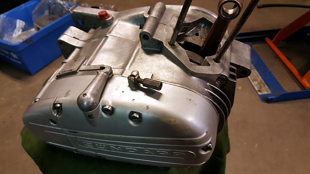

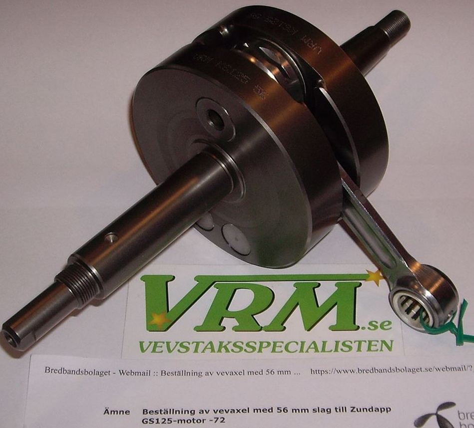

KS 125-motor nr 2 har kommit. Den både känns och ser fräsch ut så beroende vad jag kan få reda på om hur den är genomgången kanske den inte ens behöver öppnas.
Motorn är märkt 15 hp och 1972. Det som är lite förbryllande är att den har M8 pinnbultar som kom med 17 hp och att den har samma vevstake som dem och M20-lager. Förmodligen en motor som kom precis i skarven och har 17 hp motorns utförande i blocket.

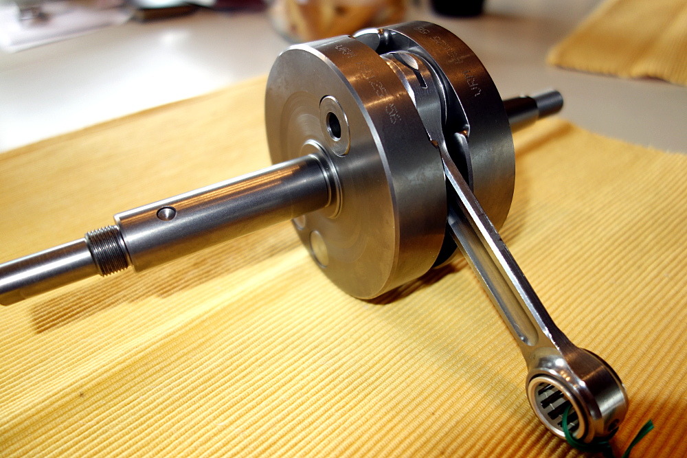

Den här motorn blir lite mer påkostad utan att för den skull bli dyrare än den första 125an genom att #2 är i bättre skick. Nytt cylinderkit är beställd från http://www.mopedrenovering.se" onclick="window.open(this.href);return false; och en vev med 56 mm slag i.s.f. original 54 är tillverkad och kommer inom kort. Med den här fina VRM-veven räknar jag med att det blir en mycket hållbar motor för trim och med god balans.

Ja det är många som följer och som du är entusiaster och tycker att det är intressant och lärorikt och kan vara till nytta för egna projekt framöver. Det finns även många som tycker att moppemotorer på den här nivån och kostnaden det medför gränsar till galenskap :) Jag kör på och bygger som jag vill ha det och vill höja ribban för mig själv lite hela tiden i små men kontrollerade steg för att lära mig och ha behållning av det.
Även om jag har hyggliga kunskaper om portning och har verktyg för det så blir det Tivedens motor som får utmaningen igen att göra en portning som levererar på riktigt. Det kostar en del förstås men om man ser vad man får så är det bara en mycket liten del av totalkostnaden och värt varenda krona.

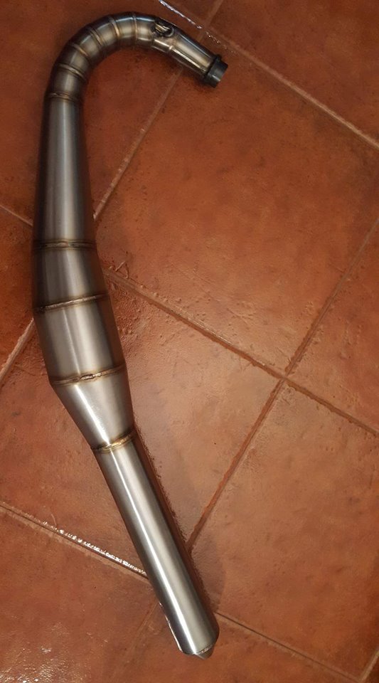

Har just inga fler bilder på avgasystemet till 125an så det får bli en repris :)
Jag tycker också att det är mycket vackert innan det elpoleras men föredrar det polerat för att det ska se mer original och otrimmat ut. Cylindern ser ju original ut så man vill ju att det ska matcha :)
Killen som gör dem i Portugal är mycket duktig och även på att hålla utlovad leveranstid. Att ett så fint system i rostfritt dessutom inte kostar mer än ca 2500 med frakt är ju väldigt trevligt.
Han har skickat ett system till nu som jag ska använda på en Zundappmotor med 45 mm slag och portad Polini80. Det systemet kommer också att elpoleras.
Annars finns ju ett fint system här med den mer råa looken om du behöver ett :wink: http://www.tradera.com/item/100705/2792 ... dapp-m-fl-" onclick="window.open(this.href);return false;
Första bilden är det nya till 80 CC. Det kommer att provmonteras för eventuell justering av linjering så att det hänger snyggt innan jag lämnar det på polering.

Veven med längre slag till 125 #2 har anlänt.
