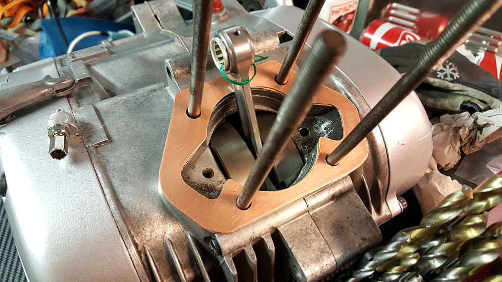

1 mm tjock distans tillverkad p.g.a. att vevaxlen har 2 mm längre slag.

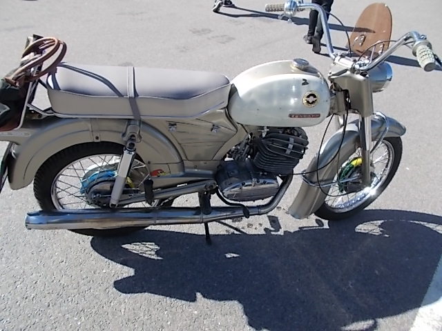

Såg en reggad Zundapp med 125cc motor på Cylinderloppet i dag, men om det är en av de sällsynta original motorcyklarna med den ramen eller ett senare bygga kan jag faktiskt inte avgöra.

Den motorn kom på 70.talet och ramen fanns fram till-66 så något original är det inte. 1970 fanns det en Zündapp "mopedram" med 125:a motor men den var bara på 10 hkr, denna motorn är på minst 17hkr.

Johan Lat skrev:Den motorn kom på 70.talet och ramen fanns fram till-66 så något original är det inte. 1970 fanns det en Zündapp "mopedram" med 125:a motor men den var bara på 10 hkr, denna motorn är på minst 17hkr.
Kan nog vara en tysk KS100 Dappe som importerats och reggats. Sen stoppat dit en 125a motor.

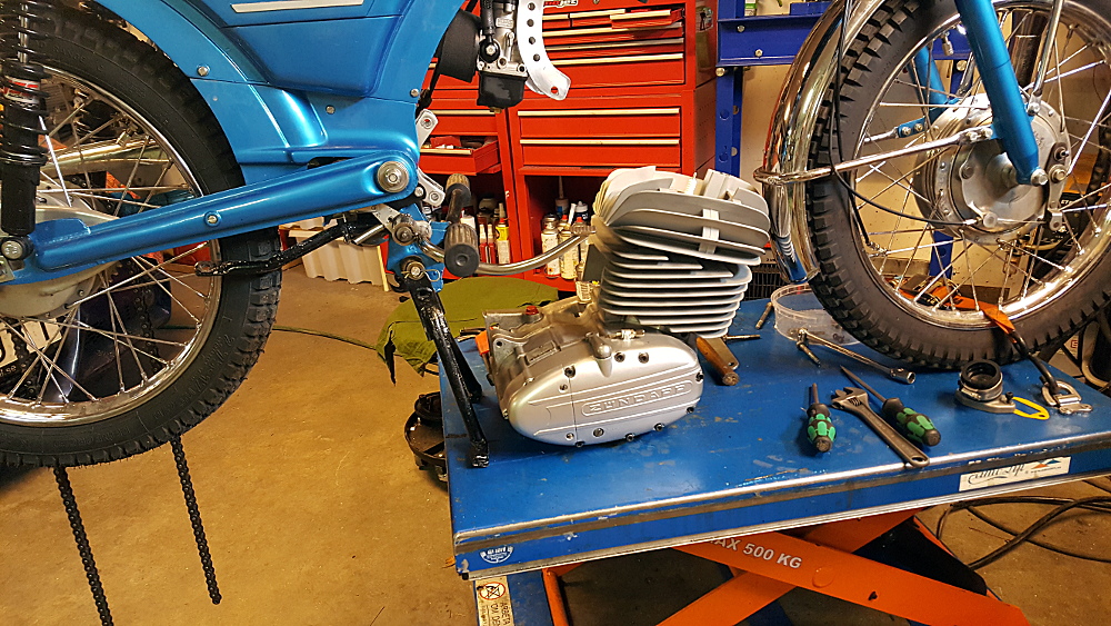

Det ska bli fint i helgen så jag förbereder utvärdering av 125 GS-motorn med Roffevev och Aggecylinder och monterar den i dag.
Motorn startad och en kortare provkörning genomförd UA :)
