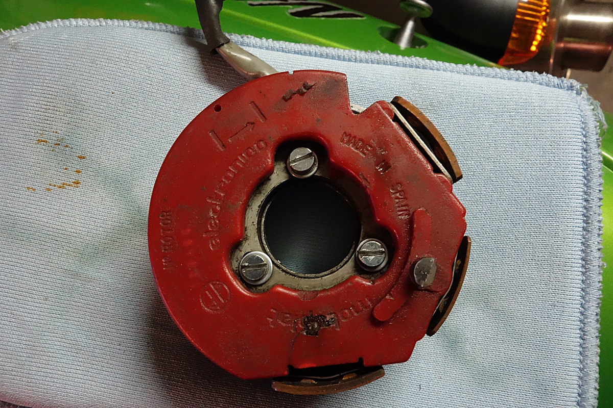

Ja det kan djäklas ibland men det är bara att ta det metodiskt tills felet är funnet. Jag köpte en 125 ISDT för ett tag sedan. Den möade på fullgas så jag todde att det vara var bestyckning. Det hjälpte dock inte så jag passade på att byta till en ny och betydligt större förgasare, PWK 34 i.s.f. Mikuni 28 mm. Den gick klockrent då utom att den gick lite fett på mellan. Jag fräste ner nålsätet 1 mm och räknade med att den skulle gå perfekt.
Första vändan bluddrade den som ett as på mellan och möade på fullt igen :shock: Jag hade sett tidigare att gnistan var klen och när jag kikade närmare hittade jag ett brännhål i statorn.
Väntar på en ny HPI-tändning från VRM-Roffe så sedan kommer den säkert att lira fint sedan. Tills något exploderar när effekten till slut är som den ska :mrgreen:
